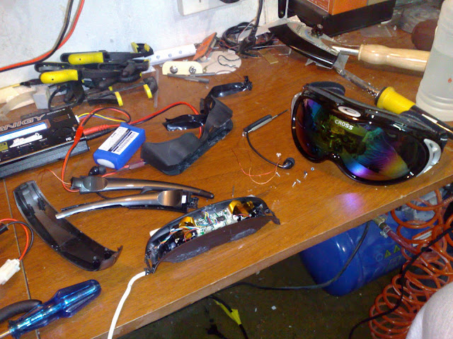

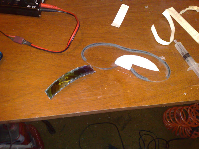

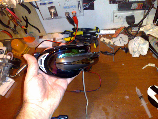

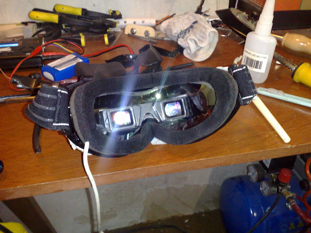

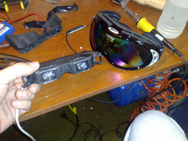

Yo se que hice animaladas desde que estoy con el FPV, pero creo que esta es mi maximo nivel de nonificación, osea, mas desprolijo y trucho imposible.
Desde que tengo mis gafas, siempre putie porque le entra luz por todos lados, vole con la campera en la cabeza, los memoriosos recordaran la adivinanza del piloto enmascarado jeejej, etc.... hasta que en una web vi que unos locos, agarraban unas atiparras de sky y le metian las gafas adentro y luego pintaban el cristal quedando de primera, así que me puse con eso.
Tenía en casa un par de antiparras que compre una vez en el catedral que eran una porquería, comodisimas, doble cristal, etc, pero que se empañaban de nada, asi que luego de medir donde sería el mejor lugar para poner las gafas, le meti dremel para hacer el corte, desarme todas las gafas para sacar patillas y partes superfluas, inserte lo que quedaba en la ranura, puse a reproducir un video para centrar todo bien y un par de gotas de ciano para fijarla en posición.
Luego le pegue todo el contorno con silicona administrada con una jeringa. Cuando secó la silicona le pegue un vinilo negro para tapar todo el cristal y quedo joya.
Solo me falta pegarle una tela tipo franelita del lado interior para darle un poco de terminación a la cosa.... a la vista no quedó tan horrible como parecía mientras lo iba haciendo.
Ahora estoy pensando hacerme un modelo para luego con la termoformadora hacer la carcaza para pegar del lado de afuera y que quede RE PRO :lol: :lol: :lol: :lol:
Van unas fotos de la animalada:
Gafas desarmadas y las antiparras :
Algunos sobrantes del corte :
Presentado en su lugar fijado con ciano :
Ya todo siliconado :
Producto terminado con el vinilo exterior :
Ayer la estrené en el newbery y la verdad que son comodisimas, hice un par de vuelos como nunca !!!! Despues la probo nando así que espero su opinión.
