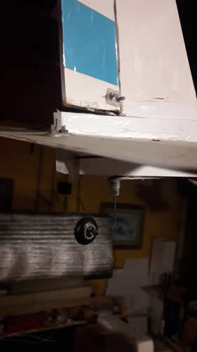

Che, el patín como lo pensas comandar?
Saluti y está quedando de lujo!!!

Hola Nanygatti , en realidad patín de cola está mal dicho, más bien sería tren de cola y no está comandado, creo suponer que el tren acompaña el viraje del avión mientras está en tierra, tanto en el decolaje como en el aterrizaje el tren, al estar libre o "loco" se acomoda solo apenas toque suelo firme, siempre va a acompañar la dirección de la nariz del avión, si me equivoco por favor des-burrenme!!!!!!!!!

Hola Sergio, el patín en tierra te va a salvar el avión tanto en el despegue como en el aterrizaje...
Lo que decis de que lo acompañe “loco” no lo termino de ver... pero igual te funciona...
Si no te queres complicar la vida, hace una “T” en la base del timón de dirección y conéctala con el patín con dos gomitas (o resortitos como los que llevan las lapiceras..
El tema es que cuando aterrices sin patín y se te venga encima o se vaya contra algo... estas en el horno y es piña segura..
Hay muchos aviones que no llevan rueda en el patín, solo llevan un patín de madera.. y funcionan igual...
Así que no te desamines!!!

El original de Carl Goldberg era triciclo en vez de tren convencional, pero ya que le pusiste rueda de cola, me sumo a la recomendación de Dany de vincularla al timón con gomas o resortes, mejora la dirección durante el despegue, que es cuando más se necesita en un modelo de tren convencional, el factor P te lo tirará mucho a la derecha.

Bueno me pondré a ver ese tema ya que no lo tuve en cuenta principalmente porque como el servo no es tan grande creo que puede ser contraproducente, son micro servos Corona de 4.6 Kg (Corona CS238MG) si alguno conoce algún post en donde pueda ver algo para chusmear sería genial, saludos a todos!

Si bien es conveniente tener la rueda de cola comandada, tampoco es FUNDAMENTAL!! ... y menos si el servo es un mini de 4,6 gr.
Tener en cuenta que hay aviones incluso reales con patín, en cuanto levantó la cola el timón se hace cargo de la dirección al 100%.
Es más, mi primer entrenador 40 con tren triciclo tenía la rueda delantera loca y nunca tuve problema. Y con tren convencional tuve varios con patín de alambre trasero.
Son solo segundos... si se complicó abortas e intentás de nuevo.

Hola Sergio, te dire algo, el Tiger 2 no es un modelo "acrobatico" a pesar de tener ala "simetrica" el peso es importante para cualquier modelo, pero donde realmente importa mucho es en los acrobaticos, este modelo es lo que llamamos un "sport" puedes realizar algunas maniobras pero no realmente con "presicion" asi que no te preocupes por eso, ademas, un kit es un kit no hay grandes diferencias de uno a otro en las mismas categorias, supongo que quieres el modelo para divertirte y para eso esta bien, solo una aclaracion, el problema de cualquiere modelo de cualquier tipo es que este "derecho" con sus alas sin arqueaduras pandeamientos o jorobas, al igual que los estabilisadores y por supuesto los fuselajes que son los que menos problemas te daran pero para mi todo es importante, DERECHO Y ALINEADO siempre lo tengo en cuenta, que te diviertas, suerte. 8-)
Olvide algo que no me gusta, siempre, siempre les pongo a los patines de cola movimiento con el ruder, es mas precisa la carrera y el taxeo. Este modelo acro pesa con la bateria y todo 1.65 kg. (es electrico)

Ahí lo tnés en la primera foto de Rogelio. Lo que tenés que hacer es desplazarlo para adelante hasta que coincida el eje de giro del tren con el eje de giro del timón y cambiar el alambre por uno sumilar pero mas largo para doblarlo a 90° y poder pegarlo al filo inferior del timón.
Yo también lo tengo así en el Gaviota 20

Hola, gracias por las fotos y los aportes para el tren de cola, de momento estoy aprovechando el tiempo que tengo para avanzar con lo que falta para poder terminar el modelo, una vez que termine con todo y lo tenga 100% terminado comenzaré a ver que puedo mejorar o modificar y vuelo a vuelo seguro irán apareciendo oportunidades para ir ajustando todo lo que sea necesario, en ésta oportunidad les comparto el trabajo de mandos o links del grupo de cola y semialas, espero que les guste, saludos a todos!
