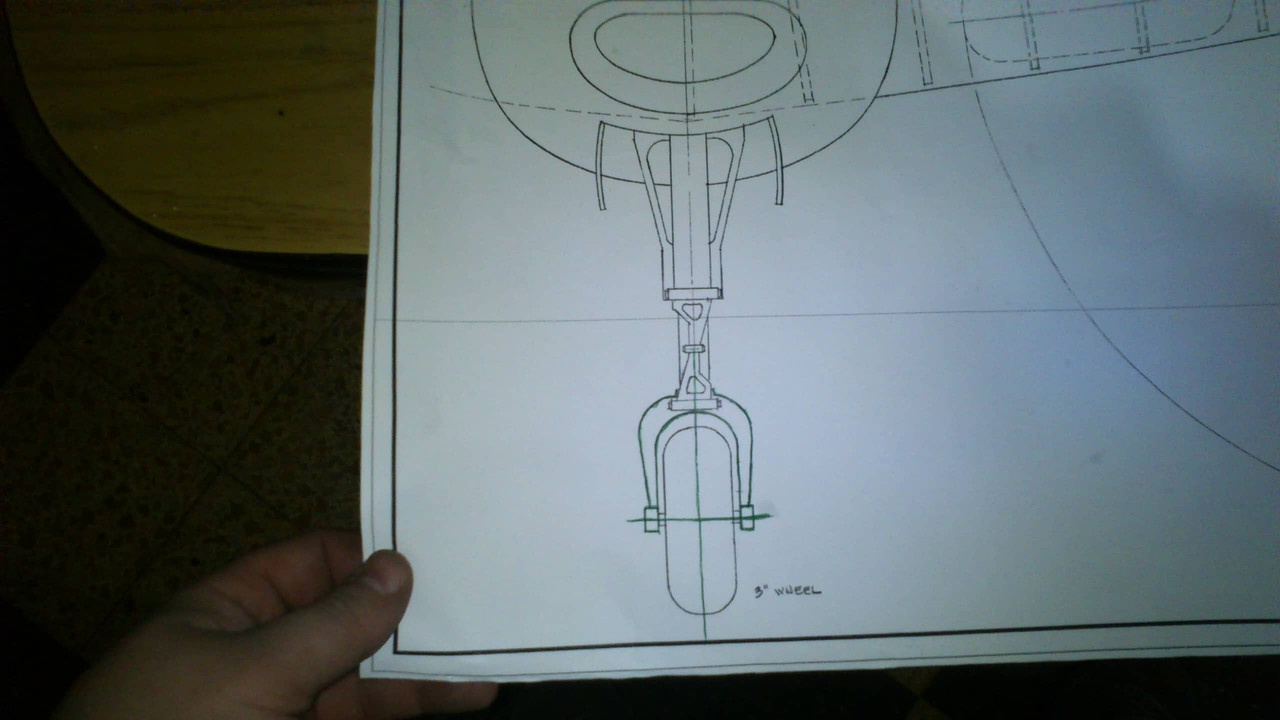

Hola gente, les cuento que empese el tucano de 1,80 de envergadura para ponerle el bendito Webra .91, y tengo todo encaminado. Es un modelo bastante complicadito, pero lo llevo con pacincia y cariño.
Es aca en donde todavia no tengo todo resuelto, no me decido si poner tren fijo algo semi escala o retractil (que salen hoy dia una güevada de plata). Ocurre que no pretendo desembolsar un platal porque no puedo y no me intereza. pero la idea de armar tamaño modelo y dejar las bolitas colgando es un tanto atrevida y poco delicada.
Me gustaria seber que pienzan o recomiendan los mas experimentados.

Re: T-27 Tucano en construccion.
#7 Mensaje por lisandroali » 15 Ago 2014 18:13
yo le pondria un tren retractil, yo, que me gustan los aviones lo mas parecido al real. yo a mi mustang p51 lo voy a modificar, le voy a poner tren retractil y flaps, y en el tren retractil me gasto como $1500, que es con servos, esos que son con creo que con aire o algo asi no me gustan, y ademas son mucho mas caro. pero en fin, si podes ponele tren retractil!!!. saludos
atte: lisandro
Hay que ser zorro para conocer las trampas y león para espantar a los lobos
Mensajes: 6446
#8 Mensaje por FokkerDR-1 » 15 Ago 2014 19:19
Honestamente venís bárbaro con la construcción, pero la verdad que con el tema del tren de aterrizaje te respondiste solo, es decir no tenés ganas de desembolsar un mango entonces van los fijos, para mi gusto y por el tamaño del modelo es una patada en los hue.... pero bueeeeh a veces las limitaciones de bolsillo mandan.
Te sigo pues es un hermoso modelo.

#9 Mensaje por mangiale » 15 Ago 2014 20:33
Es cierto que ponerle tren fijo es un sacrilegio, lo que pensé es dejarle las bancaditas para el tren retractil y poner los fijos de momento con bases como las del retractil. Cuando el viento sople pa estos lados compraré un retractil y fue.
Estuve navegando la red a fin de buscar como hacer uno homemade, y se me ocurrieron un par de inventos, pero los tengo que pensar bien. No es imposible hacerlo en casa, de hecho quedan más parecidos al real. Veré luego por ahora tengo bastante por delante.

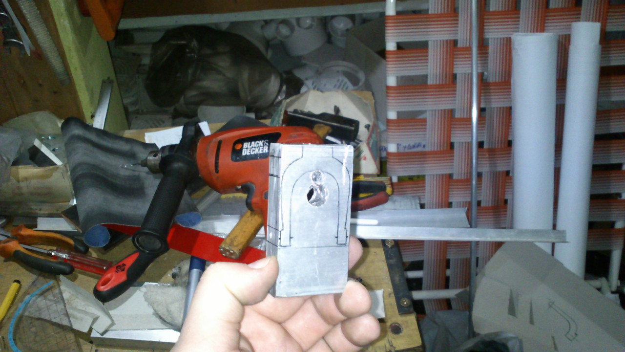

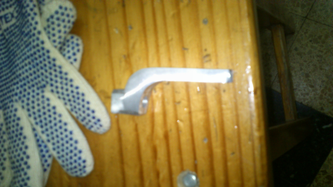

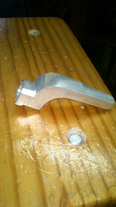

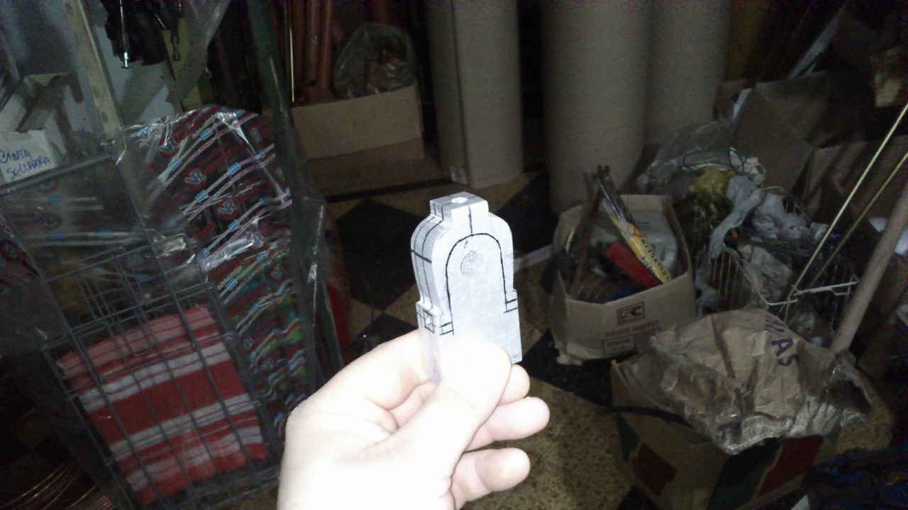

Buenas muchachos, les cuento que entre de lleno en una parte heavy del proyecto. Se me metió que teniendo los conocimientos técnicos, los materiales y fuentes de información necesarias hacer un tren de aterrizaje retráctil en casa no tenia que ser imposible. Para mas ya había decidido hacer aunque fijo el tren semiescala ya que el plano trae la vista de los trenes reales y los que están dibujados en el modelo ya son semiescala.
Lo ideal seria hacerlo neumático, pero lo voy a accionar con un servo para los dos trenes principales y otro para la nariz.

#14 Mensaje por mangiale » 08 Sep 2014 21:19

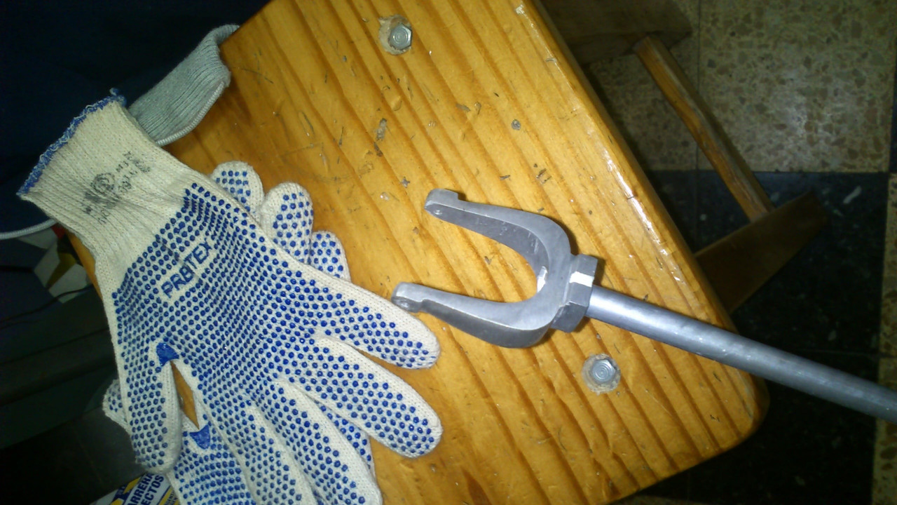

La horquilla delantera en bruto ahora hay que emprolijar hacer los anti Jimmy y la bisagra del retractil
Alejandro Mangialavori
¡¡De los bichos que vuelan me gusta el Chancho, porque vuela bajito como el Carancho!! Ahijuna.
#15 Mensaje por Maxi » 09 Sep 2014 15:00
muy pero muy bueno el laburo artesanal del tren de aterrizaje!! lo sigo!

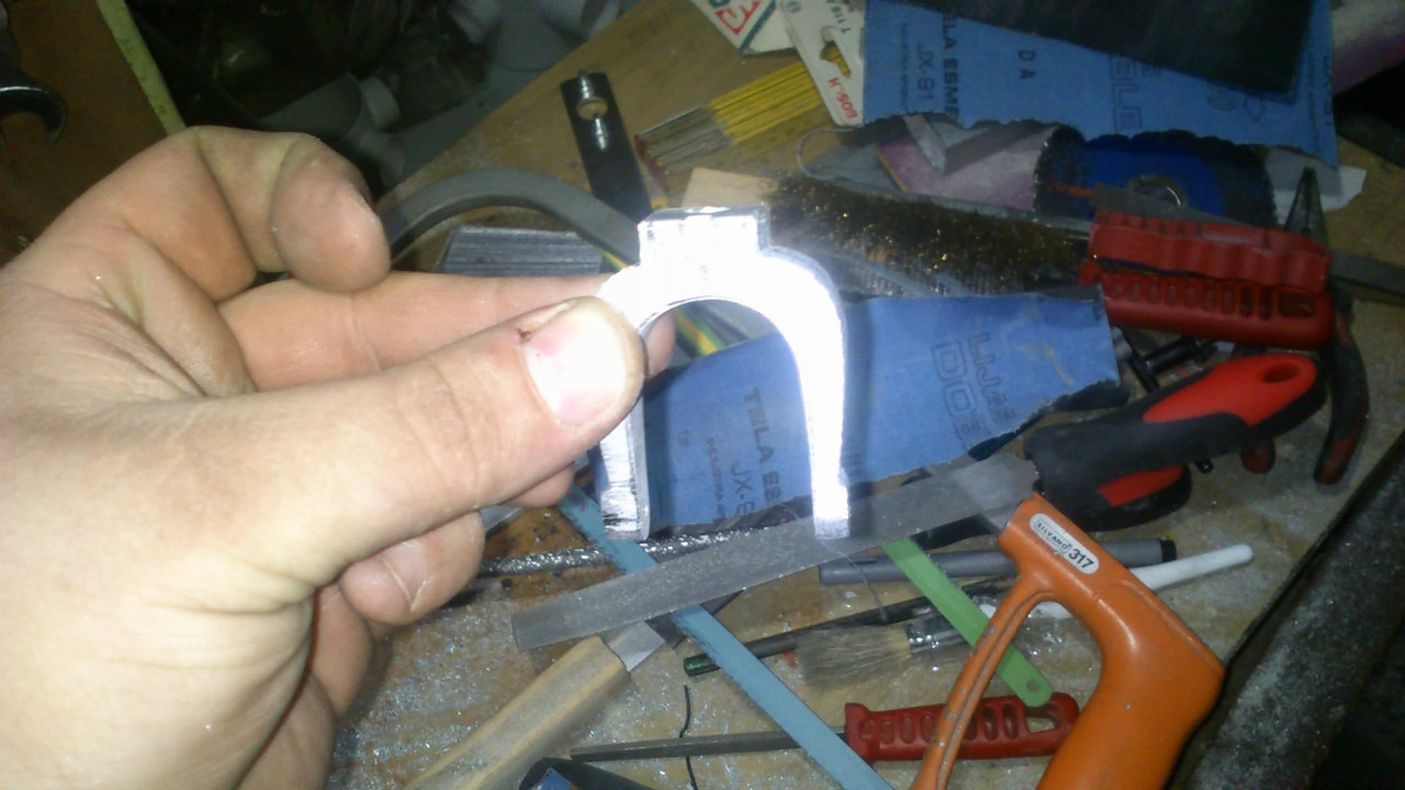

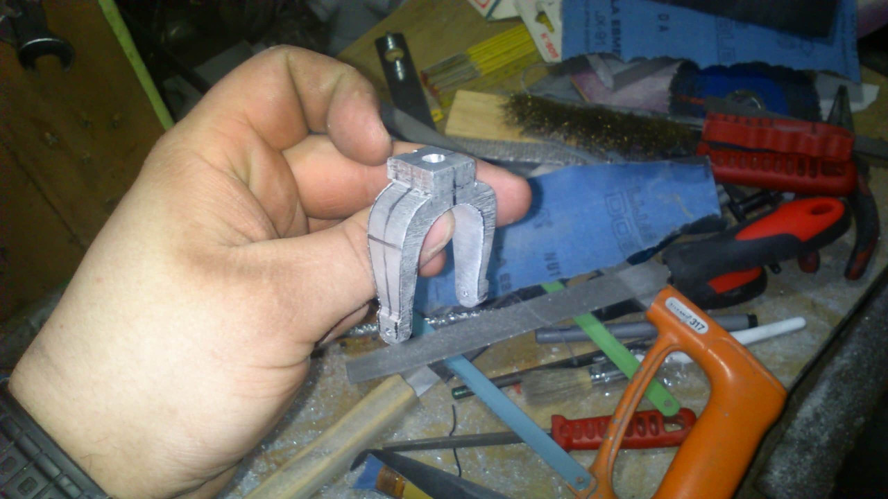

#16 Mensaje por mangiale » 09 Sep 2014 19:29
La horquilla delantera casi lista
sube imagenes
Una de las horquillas principales
subir imagenes
Mensajes: 6446
#17 Mensaje por FokkerDR-1 » 10 Sep 2014 01:00
Que laburo impresionante el tren de aterrizaje, le estás metiendo mano duro, te felicito y te sigo.

#18 Mensaje por mangiale » 18 Sep 2014 12:55
Tren delantero casi resuelto.
subir imagenes
subir fotos
Le falta poco para instalar.

pablo 30
Mensajes: 244
Registrado: 14 Jul 2009 20:36
#19 Mensaje por pablo 30 » 18 Sep 2014 18:22
Hola Alejandro, muy buen trabajo, esta quedando 11 puntos!!
justamente tambien tengo que fabricarme las patas para un P-51 de 50cc, ya que no puedo importar nada mas de china.
Tengo el sistema retractil, pero sin los amortiguadores.
Donde compras el aluminio?. Estuve averiguando y por lo general te venden tiras de 3 mts.

Mensajes: 2543
#20 Mensaje por edunimbus » 18 Sep 2014 20:01
IMPRESIONANTE!!! esa artesanía en aluminio
