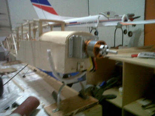

La ventana
el motor con bancada presentado
“Hazlo resistente, hazlo fiable, hazlo simple”.

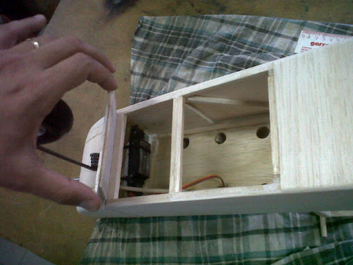

#83 Mensaje por kory » 11 Jul 2011 20:04
y si el que sabe sabe.... Pastinante hizo de las suyas... la magia fluyo termino la punta del KADETON
voy a tener que ponerle un cono, no me gusta la puntita esa ... queda como desproporcionada
le dejo dos tapas para el acceso desde la panza a las lipos, ya que el paquete es grande, van a ir con imanes
se puede ver el speed control,
y se modifico en la parte del empenaje , ya que venia con una vaina y cuerda de piano en su interior, se le hizo un..l. despues subo video para que vean
aca una foto

#84 Mensaje por GabrielR » 11 Jul 2011 20:07
fijate que quede bien refrigerado el speed... son 70A... ;)
viene barbaro el kadet!!

#85 Mensaje por kory » 11 Jul 2011 20:29
GabrielR escribió:fijate que quede bien refrigerado el speed... son 70A... ;)
Gracias Gabriel, si esta pensado, faltan un par de agujeros en la F1 y ademas como esta sobrado de motor no creo ue caliente mucho

#89 Mensaje por kory » 13 Jul 2011 08:33
Tiro, te sigo rompiendo las pelotas
Tengo que hacer agujeros en las costillas de cada semiala para pasar un tubito y por allí los cables de los servos
Como hago esos agujeros ya que tienen que tener 15mm aprox de diametro,
kory
Re: SE PUEDEEEEE? Kadet Electrico .... por que no
#90 Mensaje por tiroloco » 13 Jul 2011 12:01
Lo podes hacer con el dremel y la lija redonda o tambien juntar todas las costillas y perforar todas juntas a la vez a maquina ,si haces esto ultima junta a todas con una cinta de papel para que tengan movimiento !!!!!
