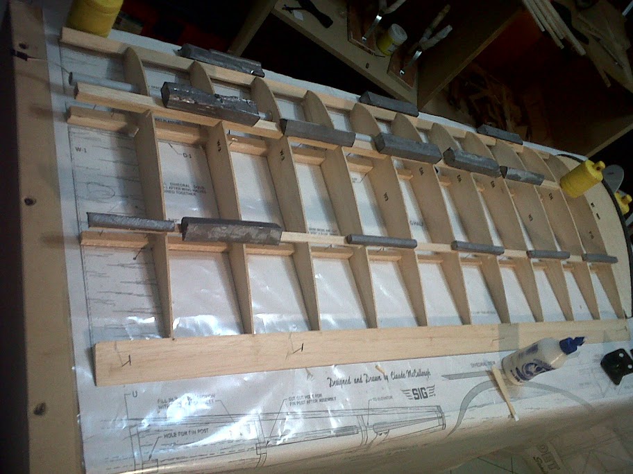

#93 Mensaje por kory » 14 Jul 2011 22:53
Siguiendo el consejo de Tiro, le meti dremel a las costillas para pasar el cable
e hice agujeros un poquito mayor al diametro necesario para que pase el alargue de los servos del ala, en las primeras 6 costillas, el tema me parece que el tubito de papel me quedo un poco pesado unos 5 grs, no se si esta bien o no, de ultimoa los saco y que pase solo el cable
asi va quedando la primer semiala, faltarian colocar las punteras, forrarlas, etc etc

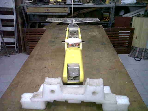

#102 Mensaje por kory » 18 Jul 2011 20:41
Monocoteado del fuse, faltan detalles pero diganme si les gusta
“Hazlo resistente, hazlo fiable, hazlo simple”.
Re: SE PUEDEEEEE? Kadet Electrico .... por que no
#103 Mensaje por Maxi » 19 Jul 2011 00:29
hu transparente!! muy bueno che...que recubrimiento es???

#106 Mensaje por kory » 19 Jul 2011 14:19
Primer semiala en un 80% terminada, la puntera y refuerzos centrales

#107 Mensaje por kory » 02 Ago 2011 00:26
:geek: :geek: segunda semiala
vino el Fede y armamos en 5 minutos las varillas y costillas
fijense el tamaño del bicho, no se como lo vamos a llevar al campo al pajarraco este

#118 Mensaje por kory » 16 Ago 2011 22:18
Semialas pegadas, ven el pequeño diedro que dejamos
Realmente es grande el bicho, 2 mts de envergadura
Presentando el ala con el fuse para nivelar

el pajaro loco escribió:Muy lindo!!!!!!!!!me gusta lo del transparente!!, estaba viendo cuando cortastes los alerones, no sabes lo que sufrí yo cuando lo hice despues de tanto trabajo de hacer el ala, parecía que la estaba rompiendo!!!!!!!!! esa parte no me gustó, jejeje pero una vez terminada quedó joya, bueno dejo de contarte del mio y seguiremos mirando el tuyo!!!! estoy tras tus pasos...
Te cuento que yo no lo hice, se lo lleve al master en balsa... Sr Dani "Ciano" PAstinante...
yo podria estar midiendo todavia, despues de 1 mes , todavia pensando ..... :D :D
