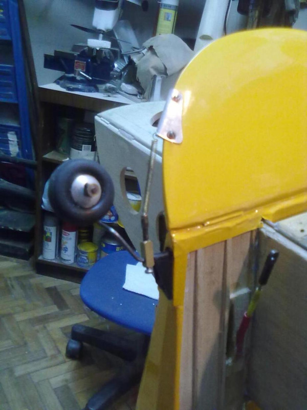

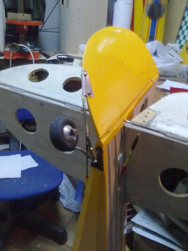

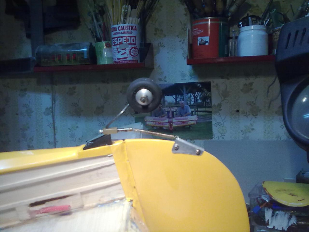

Muchachos pongo mi granito de arena para solucionar el tema de la ruedita, y si soy "ciruja" :oops: pero el termino técnico debería ser "uso racional materiales no convencionales" :lol: :lol: :lol: , pero bueh vayamos al tema en cuestión.
Hace unos años atrás con el famoso Pitss Special para no incrementar peso pues es un modelo muy chiquito y no querer dejar la rueda fijada al timón de dirección que estropearía más tarde al servo por las vibraciones, se me ocurrió algo muy simple y que apliqué en otros modelos con excelentes resultados, más por simplicidad y por funcionamiento lo apliqué también en el Skybolt que estoy terminando pero con material reciclado :lol: :lol:
El tema es así:
Primero dejo el patín loco, es decir absolutamente independiente de servo alguno y que gire libremente, luego le anclo un eje, en este caso es el prisionero de un enchufe roto y su eje una de las patitas del enchufe al que previamente le hice un pequeño agujerito, luego le puse un resorte que conseguí de una vieja máquina de escribir hecha pelota y que alguien tiró en la calle y a continuación le diseñé un anclaje del resorte en el timón de dirección, resultado el timón orienta la ruedita sin dramas y el resorte actua de salva servo evitando que el rebote de la rueda sacuda al timón y por ende al servo.
La foto lo explica mejor, es otra solución y espero les guste la idea.

Esta barbaro lo tuyo marce , pero rl kadet no tiene elevador partido y timon hasta abajo del elevador entonces se complica la cosa , ya tengo pensado que si hay otro kadet sera con elevador partido

Mientras los leía atentamente como siempre :mrgreen: , miraba la foto del Kadet de Tiroloco con su mini servo y pensé que se podría bajar con un eje de acero desde el timón y que sobresalga por debajo y colocarle un balancín, quedaría como si fuese el servo pero sin servo :mrgreen: . Desde este balancín hay que conectarlo al de la rueda pero con los resortes para amortiguar que creo que ese tren de cola los trae. No debe ser mas peso que con el servito, solo puede joder al mando de profundidad que viene centrado por dentro del fuse pero se puede correr y que no esté centrado.
Que tal? sirve o me fuí al caraj...o? :lol: :lol: :lol:

Martin fíjate como esta hecho el patin de cola del profe y por ahí se simplifica para el KADET.

Sirve perfecto Diego, es más algo parecido le propuse a Ángel, veremos que hace.

en usa hay muchos que lo hacen como dice diego ,a mi particularmente no me gusta por el peso que hay que agregar en la cola ,que ya de por si en el kadet es pesada y en una cola tan larga poner 20 gramos después es mucho peso en la nariz ,lo ideal seria hacer el elevador partido y que el timón pase hasta abajo como cualquier avión moderno y de esa forma es mucho mas fácil el movimiento a la rueda ,si algún día hago otro kadet va con esa reforma .
no se olviden que el diseño original es tren triciclo donde la rueda de nariz es la que da dirección y no esta contemplada una rueda de cola

volviendo al tema de la rueda de cola si le sirve a alguien:
Tengo en vuelo un gaviota 20 de Tenorio desde principios del 2.009 y con cientos de horas de vuelo acumuladas
así que doy fe que este sistema sirve, es super fácil y liviano y no hace falta tener el timón de profundidad partido
1°) preparé una planchuelita de aluminio con un buje pegado y lo atornillé al refuerzo de terciada inferior de la cola
2°) por el buje pasé el alambre cuerda de piano del tren de cola atravesando el fuse, ubicado justo al plomo del eje del timón y con giro de 90° lo pegué al canto inferior del timón de dirección
3°) le pasé un collarín de rueda con prisionero que hace de tope con el buje y evita que el golpe se transmita al timón
Luego doblé el alambre 90° hacia atrás lo que hace de elástico total y dispuse la ruedita de cola que se mueve exactamente igual con el mismo ángulo que el timón de dirección:
La rueda queda pués comandada a través del movimiento del timón pero totalmente desvinculada de golpes y tensiones.
De hecho después de todo este tiempo sigue funcionando perfectamente a pesar de tener un servo de 9gr. con rodamientos plásticos.
