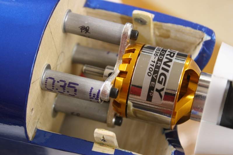

#72 Mensaje por MercadoNegro » 09 May 2014 19:35
Con respecto al montaje del motor, te conviene hacerlo al reves, poniendo unos stand off y usando la cruz y el adaptador de helice que va agarrado con tornillos. De esa manera le sacas algo de peso y te quedan el ESC y el motor mejor ventilados. Despues cuando llegue a mi caaa te muestro como lo tenia en mi Ultra Stick.
Sent from my GT-I9505 using Tapatalk

#74 Mensaje por MercadoNegro » 09 May 2014 21:21
No encuentro fotos de mi Ultra Stick, pero basicamente es esto:
Deja el motor bien ventilado y podes poner el ESC contra la F1, y va a recibir todo el aire de la helice para ventilarlo. Aparte de eso el soporte de helice atornillado es mucho mejor que los adaptadores.

#75 Mensaje por FokkerDR-1 » 09 May 2014 22:08
Excelente aporte Mercado, me encantó!!!!!!! Dale Ángel hacele caso, es una bancada muy profesional, como se ve que la tiene clara con los eléctricos :lol: :lol: :lol:

#76 Mensaje por shooter » 10 May 2014 08:52
Como siempre, gracias por los aportes...
Martín...
En mis comienzos y sin conocerte casi, te felicité por privado por la brutal entrega que hacés en el foro. No sos el único y por supuesto que me falta conocer a otros muchos más cuyos temas no leo... Pero en tus "entrelíneas" leí a un docente... docente como fueron en sus momentos mis profesores que, a diferencia de los actuales (salvo honrosas excepciones), nos entregaban todo su conocimiento y experiencia a cambio de nada... salvo compartir unos mates o un café... Hoy en general los conocimientos "extra" te los venden en cursos que antes eran parte de la cursada.
En mérito a lo antedicho, cómo no aplicar y destacar las cosas que hacés... tanto más considerando que si me calenté con el Kadet fué a través principalmente de la lectura de tus posts... Sólo me alegro no tener el profesor que tuviste que te hacía pelota lo mal hecho... en mi caso tendría que hipotecar la casa para comprar balsa y reconstruir... :lol: :lol: :lol:
Hablando de otro tema Martín... éste elogioso comentario hacia tu persona no vale menos de 5 "me gusta"... :lol: :lol: :lol: :lol:
Gustavo,
Muchas gracias por tu aporte!!!! Justamente en eso había pensado y por ello dejé la estructura sin terminar en cuanto a la fijación a la F1. Además estimaba que haciéndolo como bien decís se acortaba la fijación y habría menos posibilidad de vibraciones.
Es más... por un breve instante se me pasó por la mente desarmar el motor y cambiar la posición del eje... cosa que estimo es posible por cuanto está asegurado por 2 tornillos y un aro de presión... pero la carencia de la pinza del tamaño adecuado para abrirla y un resto de "responsabilidad" me impisió hacerlo :oops:
Tengo en armado un pedido para HK y allí agregaré el soporte de hélice ya que tengo algunos pero no son para la medida de éste motor.
