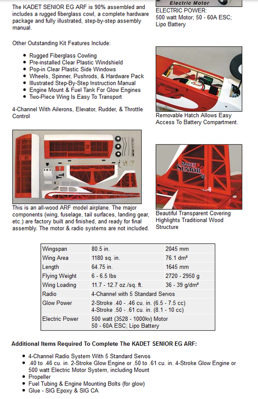

#3 Mensaje por Hattori Hanzo » 21 Abr 2014 15:55
Hola Alejandro758, bienvenido!
Yo hice imprimir los planos del Kadet Senior, tampoco tienen indicación de medida pero ya tenía la envergadura que debe tener y con esa medida me imprimieron todo al tamaño correcto.
Las medidas principales del LT-40 que yo conseguí son:
Wingspan 70 in (1778 mm)
Wing Area 900 in² (58.1 dm²)
Length 57 in (1447 mm)
Engine Required 2-Stroke .40 - .46 cu. in. (6.5 - 7.5 cc)
4-Stroke .40 - .54 cu. in. (6.5 - 8.8 cc)
Usa el mismo motor que el Kadet senior y según algunos entendidos del foro que se cansaron un poco de que los nombre :mrgreen: , es mejor avión el Senior.
Wingspan 78 in (1981 mm)
Wing Area 1150 sq in (74.2 dm²)
Length 62 in (1575 mm)
Engine Required 2-Stroke .29 - .40 cu. in. (4.8 - 6.5 cc)
4-Stroke .35 - .65 cu. in. (5.7 - 7.4 cc)
Me acabo de dar cuenta que me quedó un toque mas grandecito... pero casi nada (2000 mm), no pasa nada :oops:

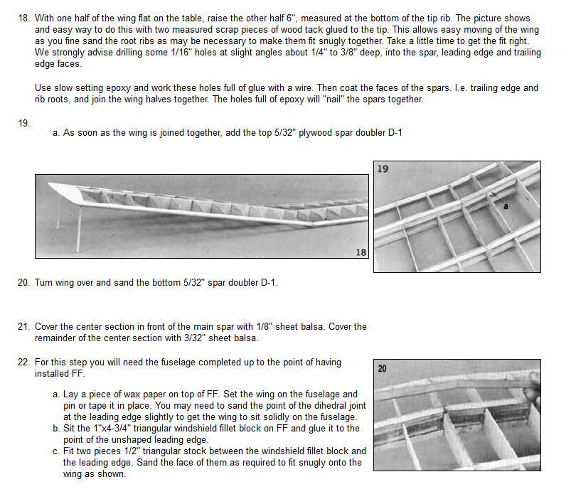

Hola sabes el ángulo del diedro de las alas o lo dice el plano en la figura del diedro de terciado para la unión de las alas,gracias

#6 Mensaje por Hattori Hanzo » 12 Nov 2014 22:08
Hola Walter, la verdad que no tengo idea de la medida en grados del diedro, mañana lo puedo medir en la oficina porque lo tengo allá, pero buscando un ratito, en el manual dice que con un ala apoyada en la mesa, la otra se debe levantar 6" en la punta.
Te pongo la imagen del manual:
Tambien encontré los datos del Kadet Senior y la envergadura está bien a 2045 mm. no me equivoque :D

#7 Mensaje por GabrielR » 13 Nov 2014 15:28
Ojo que ese diedro (el de la primera imagen) es para 3 canales

#8 Mensaje por walterian » 13 Nov 2014 15:38
Ah bueno joya ,gracias igual ya lo pegue en 3 grado ,vemos como vuela
