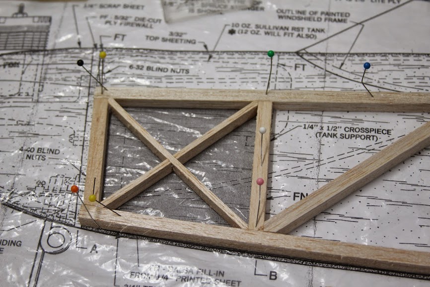

Bueno gente, como habrán visto soy bastante nuevo en el foro. La verdad que hace años que dejé esta linda actividad y ahora hace un tiempito que he decidido retomarla, y para esto quisiera volver a tener un entrenador y me decidí por el famoso Kadet Senior con sus 78" de envergadura sin diedro, con alerones y con el tren de aterrizaje convencional, osea rueda de cola.
Dada la ansiedad acomodé un poco la mesa del tallersito en casa, me fui a comprar madera y me puse a cortar varillas y a construir nomas jajaja
Acá les dejo unas fotos de los primeros pasos del fuse. Escucho sugerencias....
Salu2 ;)
Cortando varillas de 8x8
Esta parte maciza la rellenare con balsa de 8 mm con las vetas cruzadas para darle mas rigidez (copiado de tiroloco...)

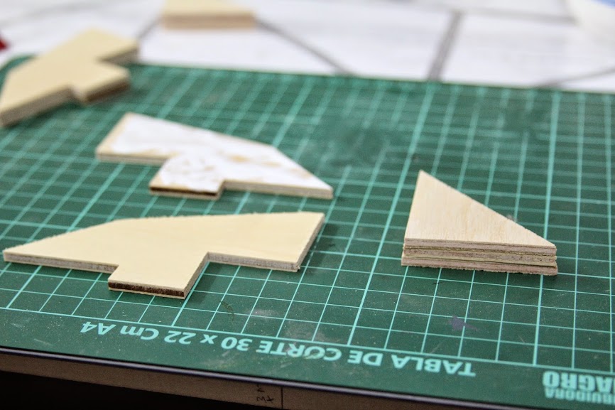

Bueno hoy terminé la primer parte de un lateral del fuse, pero me puse a hacer los soportes del tren y las ventanas, que las hice de terciado del 3mm nomás...
Para el tren de aterrizaje que se usaba??? alambre acerado tipo cuerda de piano o también duraluminio si mal no recuerdo... ahora pregunto en capital o cerca de Vicente Lopez, donde consigo????
Gracias
Les dejo unas fotos..
los mismos son de 2 terciados de 4mm encolados...

tordo para el tren te aconsejo varilla de acero de 5mm y mas si lo haces tren convencional ,si fuera triciclo se lo puede bajar a 4mm ,pero siendo convencional se tiene que aguantar todos los golpes ,si bien no son mucho por que es un avión que entra muy suave a pista .
te explico por que no dural y si acero ,el tren de dural si entras en un lugar que el pasto este un poco largo y las ruedas se pueden trabar es rotura de fuse seguro ,en cambio el de alambre copia todo y no rompe el fuse

Hola a todos, bueno continuando con el armado, fabrique el segundo lateral del fuse, pero por no tener cuidado de cortar las varillas todas iguales para ambos laterales me quedaron con algunos milímetros de diferencia. Por lo tanto he debido juntarlas y rebajar con trinchera y lija.... Bueno errores de apurado jaja.
Les dejo algunas fotos

cuando armas aviones como este con el fuse todo palitos no importa que medidas tengan las maderas ,siempre respeta el margen exterior del dibujo del plano y siempre el contorno quedara igual ,lo mismo pasa con las cuadernas ,como nosotros no usamos las medidas de madera que tiene el plano te tenes que acordar entre un lateral y otro que parte de linea del dibujo del plano tomaste . lo que te paso a vos me a pasado .
otra cosa ,cuando estés en la parte del elevador ,tené cuidado con el borde de fuga de la parte fija y el borde de ataque de la parte móvil que esta chingado el dibujo si lo bajaste del foro ,si lo armas siguiendo el dibujo tenes una banana perfecta jajajajaja
