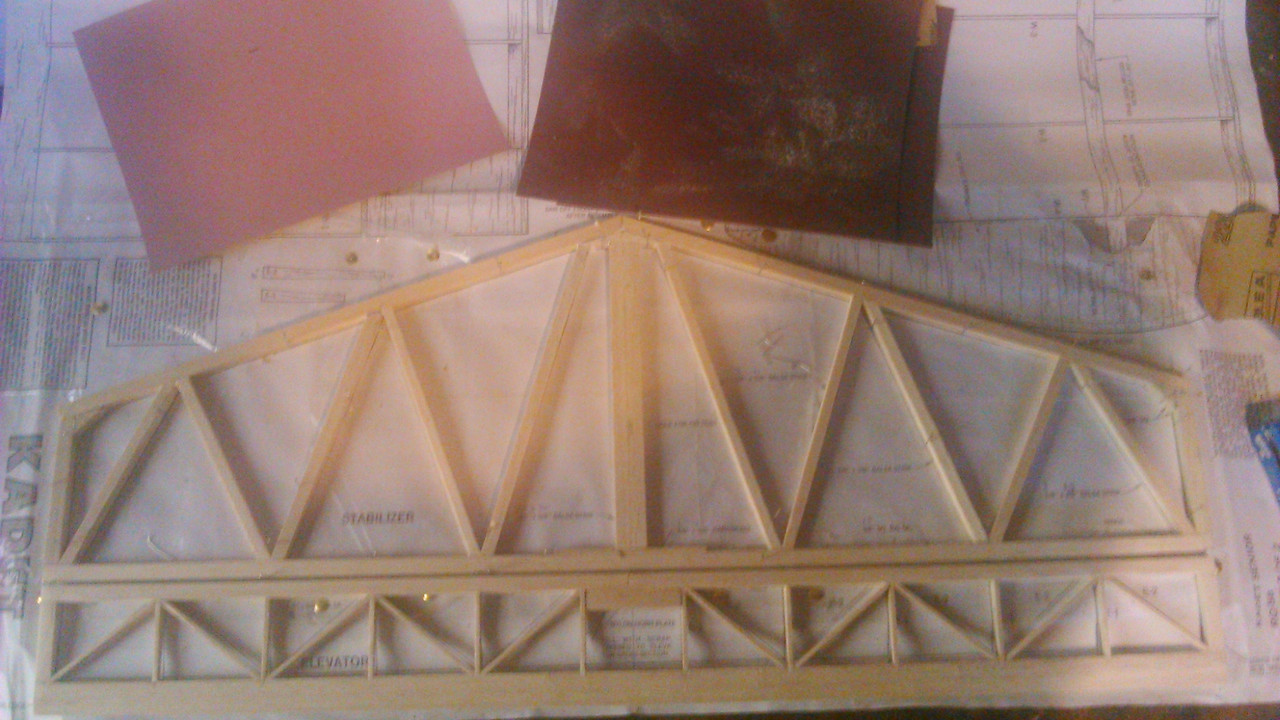

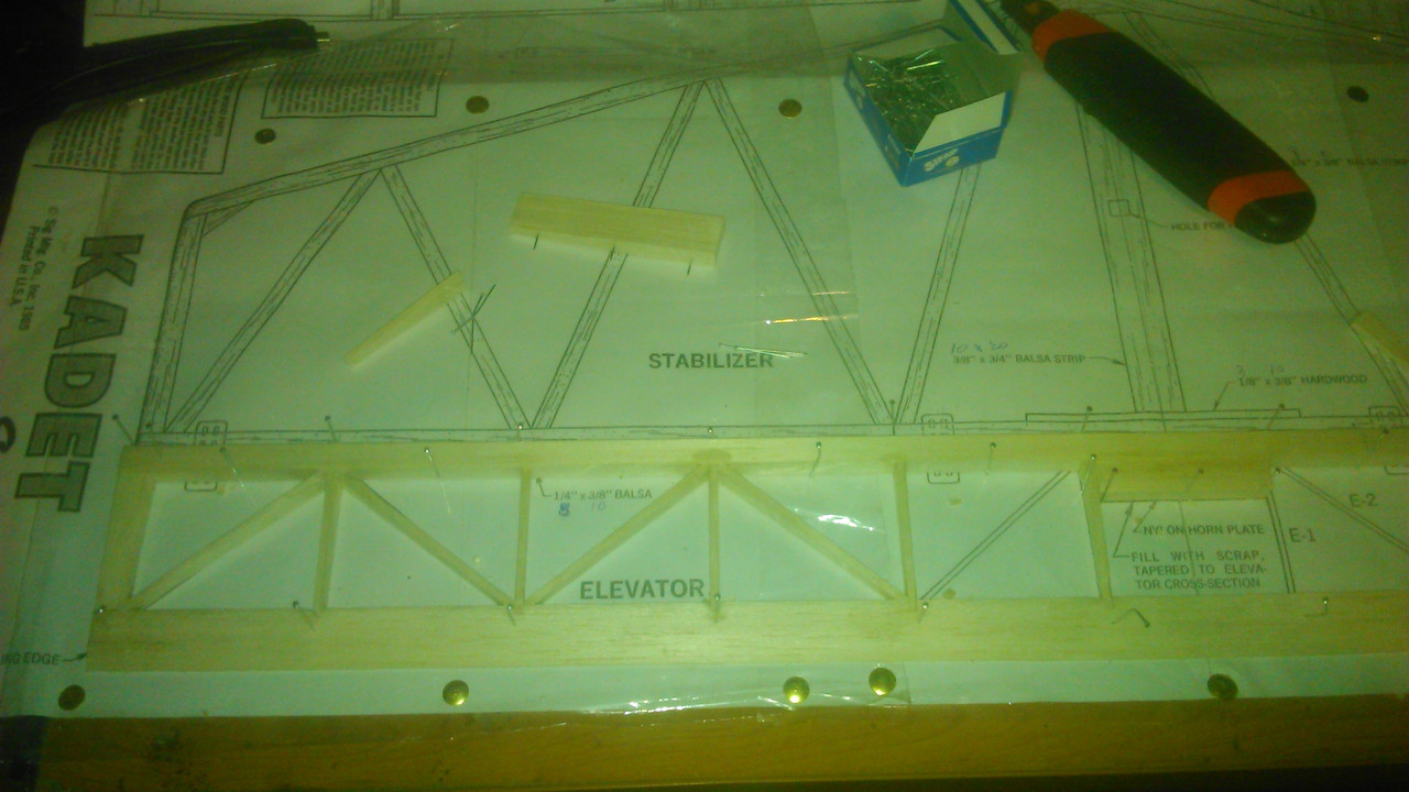

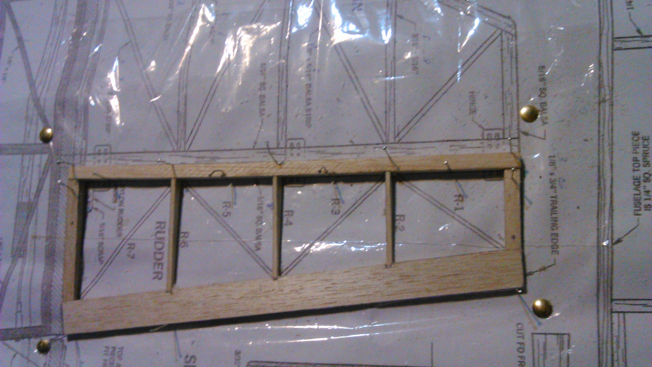

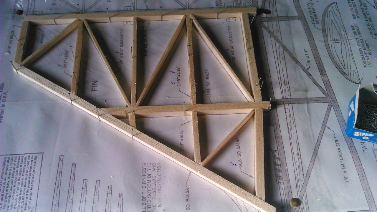

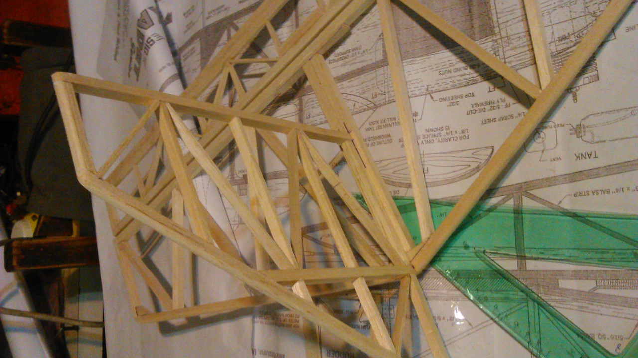

Hola gente, los estaba buscando hace rato. hace un tiempito atras el ruso me paso los planos del Kadet Senior, y por falta de tiempo no lo empezaba. Les comento que es mi primer modelo a rc, tuve alguna experiencia en construcción en la escuela secunadaria hace unos cuantos años en la ENET Nº 4 de quilmes en el taller regional quilmes de la ffaa. Bueno, hace unos dias comencé la construcción y realmente necesitaba encontrarlos, ya que me habian recomendado este modelo, y habia que hacerles unas modificaciones, ya que no cuenta con alerones. En fin, me quedo más tranquilo ahora que volvieron, ya que no se si iva a acertar con las modificaciones en los planos. les paso como voy y espero contar con su ayuda si lo necesito, hacepto toda critica, jajaja, no me maten.
ImagenImagenImagenImagenImagen
La parte movil de la deriva, no la voy a hacer así, despues de haber leido la biblia del kadet que posteo tiroloco, la voy a modificar y darle mas superficie como hizo el, la idea es ponerle un OS 55AX así que seguramente pueda poner los servos en la parte trasera del fuselaje y evitar pushrods. No tengo la prolijidad que quisiera, pero espero quede bien. Saludso

Desconozco tu nivel de vuelo, lo que te digo es que con las superficies tal cual plano responde bastante, si sos otro loco del timón unos cm2 de mas no le van a ir mal.
Es mas importante el biselado en la unión de las partes fija y movil de los mandos para que sea lo mas eficiente posible, cosa que aun no se ve en la foto, que arrancar sobredimensionando valores
a no aflojarle!
Nivel de vuelo... Dédalo, origone y newbery :D
entonces, vuelvo al plani y agarro la lija
