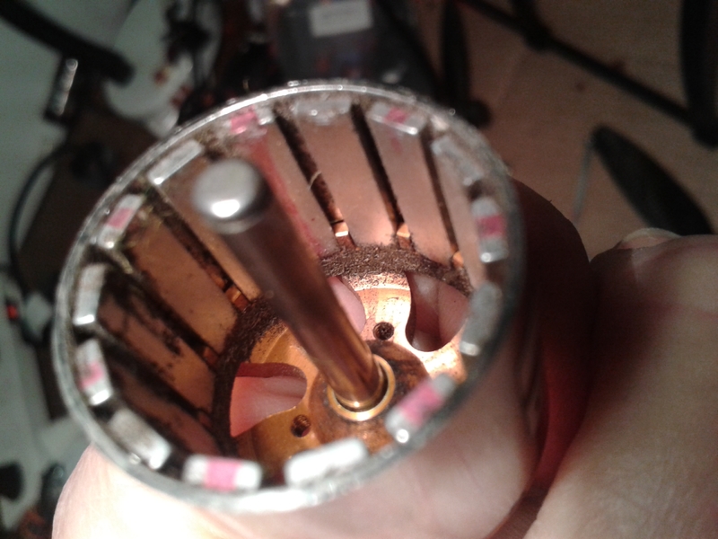

#1 Mensaje por pepsi » 11 Ago 2014 20:59
A alguno se le dió por abrir un motorcito despues de una campaña de vuelo?
tengo un motorcito que hacía un ruidito fuera del standard, por consejo de mi profe Lere se me dió por abrirlo :o :o , la mugre que tenía adentrooooo :shock: encima, como medio grasoso, ¿se puede limpiar los imanes con un isopo con alcohol? o como se hace?
Encima la mugre estaba más de un lado y el motorcito era el más desbalanceado, capaz parte del tema.

#2 Mensaje por wonf17 » 11 Ago 2014 21:10
Mirá vos que mugriento el comeamperes, y después dicen que no ensucian :lol: :lol: :lol:
Yo probaria con una buena sopleteada con aire antes de meterle ningún liquido y menos inflamable, no sea cosa que de alguna manera quede húmedo y al darle marcha se venga el incendio.

#3 Mensaje por pressure » 11 Ago 2014 21:15
pepsi escribió:A alguno se le dió por abrir un motorcito despues de una campaña de vuelo?
Trabajo con motores grandes pero estos son iguales solo que mas chicos...sopletea la mugre con un compresor y cuando esta bien limpio comprate un aerosol en la casa de electronica que se llama contacmatic y dale con eso ,queda perfecto .pero eso si no eches sobre la otra parte que es el estator sin tapar los rodamientos ya que le saca la grasa que traen y se arruinan , cualquier duda a tus ordenes!

#4 Mensaje por pepsi » 11 Ago 2014 21:23
wonf17 escribió:Mirá vos que mugriento el comeamperes, y después dicen que no ensucian :lol: :lol: :lol:
Saludos!!!!
Gracias wonf por el consejo, el tema que tiene como una grasitud, voy a ver si pruebo con alcohol y luego sopletearlo bien, tb lo dejaré abierto algun dia porlas ;) , creo que tendré que revisar todos y tener esa rutina cada tanto :( ; a los colegas que vuelan en el campo les recomiendo echar una miradita 8-)
¿El avion estará igual? :evil: capaz que levanta menos tierra :D
Gracias pressure, voy a preguntar, con eso evitaría el peligro de incendio?

#5 Mensaje por wonf17 » 11 Ago 2014 21:41
pepsi escribió: Gracias pressure, voy a preguntar, con eso evitaría el peligro de incendio?
Si, hacélo tal cual te indica pressure y no vas a tener problemas, el contacmatic no es inflamable.

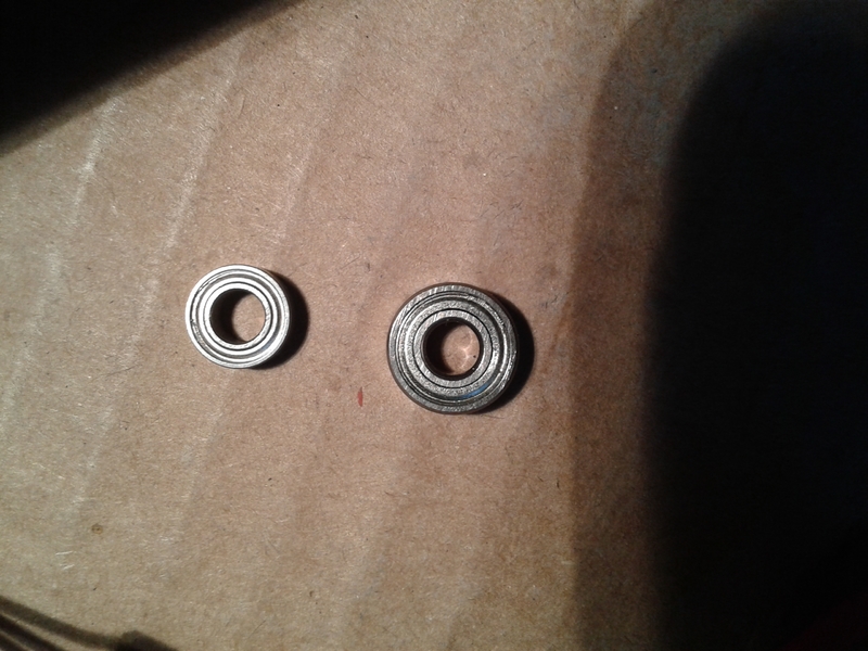

#7 Mensaje por pressure » 12 Ago 2014 06:38
pepsi escribió:Graciasss, ya subiré fotito de como quede ;)
El ruleman pareciera algo aspero, pero ya pedirle a una mina que se de cuenta si esta "jodido" es mucho asi que mejor lo haré ver porlas ;)
Hola Pepsi
Si el rodamiento o ruleman esta en lo mas minimo aspero es cronica de una trabada anunciada...y posible quemada de motor y ESC , trata de reemplazarlos los motorcitos chinos traen unos rodamientos que no duran mucho ,te aconsejo comprar varios para tener de repuesto,por ejemplo hobbyking los vende y lo mas facil para vos es que si lo sacas lo midas con un calibre y lo pidas.
Aca en algunas casas de rodamientos importantes se consiguen pero por experiencia te adelanto que te piden mas que lo que cuesta el motor.
suerte

#8 Mensaje por wonf17 » 12 Ago 2014 09:12
Hola Pepsi
suerte
Una vez mas comparto los dichos de pressure, solo que difiero en algo, en su momento cambie rulemanes a motores eléctricos a razón de $ 5 por rulemán, comprados en casa SKF, obvio que son chinos y durarán lo mismo que los originales y no japoneses que serían eternos, pero sin duda saldrían mas caros que el mismo motor, si los que tiene no giran con total libertad y silencio al rodar, a cambiarlos nomas.

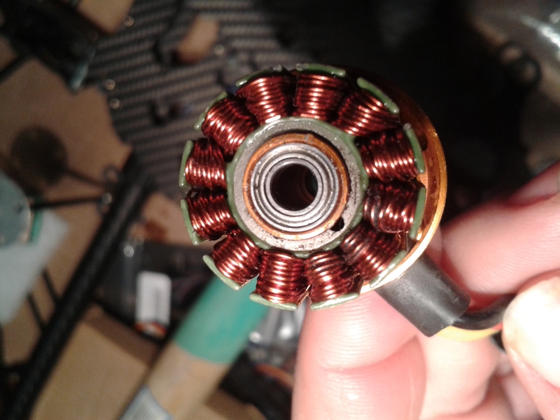

#9 Mensaje por pepsi » 12 Ago 2014 10:02
Gracias de nuevo :D , son tan chiquitos que me cuesta deducir si raspa, parecieran estar algo seco (que al tiempo sonará) pero gira bien, me llama tb la atencion que la mugre este grasosa y no sea solo tierra ¿de donde puede haber salido la grasa si no es del rodamiento? :? lo limpiaré bien y lo haré ver con los tecnicos en el club el finde para salir de la duda, buen dato el que venden los rulemanes aca, ya que si los tengo que cambiar, probablemente los 4 esten parecidos y tengo un solo motor de repuesto y de aqui a que lleguen los de HK me muero de angustia aparte de gastar el ultimo cartucho de compras que me queda :cry: pero en la prox revoleada me pido una bolsa :D
Los motorcitos son los turnigy baratitos baratitos asi que no puedo esperar mucho de los rodamientos 8-)

#10 Mensaje por pepsi » 12 Ago 2014 10:11
si lo comparo con el de abajo, efectivamente se ve más aspero, le tomé las medidas y me da 8.15mm*3.8mm interior, les suena posible? voy a ver si se consiguen en Mardel ;) (ya que ese motor es el que hacia un ruidito distinto tb, quizas por lo mismo)
Re: Limpieza de motores electricos
#11 Mensaje por pepsi » 12 Ago 2014 10:25
Se consiguen 4*8*3 chinolandia a 35$, pedi alguno para probar si es la medida ;)

#12 Mensaje por Adrian » 12 Ago 2014 13:14
Ale, cuidado con el alcohol en el bobinado, esos alambres de cobre están recubiertos con un barniz aislante y puede que el alcohol lo dañe y chau bobinado. lo mejor es aire a presión y sacale la mugre con un hisopo, también se puede usar alcohol isopropilico que no es ni alcohol común ni de quemar, es otra cosa. Con respecto a la grasitud me inclino que sea el lubricante de los rulemanes que al tomar temperatura se "fumigó" por adentro del motor. calculo que colocando una gota de aceite "espeso" en cada ruleman va a seguir manteniendo lubricado el sistema. Debería ser algo periódico la limpieza y lubricación, pero entiendo que es una tarea engorrosa que a nadie le gusta hacer por el tiempo y trabajo que demanda.

#14 Mensaje por Flanker » 12 Ago 2014 19:10
Uno que tengo, por fuerza mayor tuve que abrirlo y me encontré con la llamada "mugre" que no era otra cosa que virutas de metal que valla a saber cuanto tiempo estuvo juntando. Al no tener un soplete solo lo limpié cuidadosamente con un pincel que pueda caber dentro y listo.

#15 Mensaje por pressure » 12 Ago 2014 20:41
Adrian escribió:Ale, cuidado con el alcohol en el bobinado, esos alambres de cobre están recubiertos con un barniz aislante y puede que el alcohol lo dañe y chau bobinado. lo mejor es aire a presión y sacale la mugre con un hisopo, también se puede usar alcohol isopropilico que no es ni alcohol común ni de quemar, es otra cosa. Con respecto a la grasitud me inclino que sea el lubricante de los rulemanes que al tomar temperatura se "fumigó" por adentro del motor. calculo que colocando una gota de aceite "espeso" en cada ruleman va a seguir manteniendo lubricado el sistema. Debería ser algo periódico la limpieza y lubricación, pero entiendo que es una tarea engorrosa que a nadie le gusta hacer por el tiempo y trabajo que demanda.
Hola
NUNCA poner aceite a los rodamientos siempre llevan grasa por detras de los blindajes que son las chapitas que tienen por delante de las bolillas ,si raspan ya estan condenados a muerte solo es cuestion de tiempo,pero podes zafar un tiempito mas quiza pero es una chapuza en ir a una casa de rodamientos y pedis una grasa para rodamientos de alta velocidad con unos pocos gramos imaginate que alcanza para 100 rodamientos..con una jeringa poner solo muy pequeña cantidad para que no se desparrame dentro del motor por la fuerza centrifuga.
por otro lado podes lavar con alcohol los bobinados ,no habria problema , esta diseñado el barniz para soportarlo pero mejor es el contacmatic porque no es higroscopico como el alcohol y no queda resto de agua de la humedad que porvoque corrosion en los rodamientos a futuro.
Los rodamientos generalmente de los motores chinos vienen en medidas metricas exactas y normalizadas por ej 15X5X8 salvo en casos de motores que tienen los ejes de 3.17 MM que es de 1/8 de pulgada y es un rodamiento en pulgadas.

#16 Mensaje por pepsi » 12 Ago 2014 21:05
Ya me conseguí el contactmatic :D ya que, creo me servirá para otros usos porque todo lo que es electronico en el campo se pone a la miseria :shock: ; probé de echarle a la parte de afuera pero resulta que lo que tiene es como una grasa seca mezclada con mugre :shock: parece chicle pegado :roll: ; mañana voy a probar lo del compresor pero me llevaré el producto ese porque si no lo ablando un poco, no creo que se limpie bien, le estuve sacando bastante con un escarbadientes que terminé partiendo....imaginense como esta eso :o ; el bobinado, por suerte, se ve bastante limpio, solo un poco de tierrita arriba, mañana probaré como queda con la sopletada, igual le echaré el contact al bobinado?
Para mi que el "desgraciao" del ruleman largó toda la grasa para afuera, increible que a eso tan chiquito haya largado tanta grasa :o
¿Alguna sugerencia de como sacar sano el del otro motor?

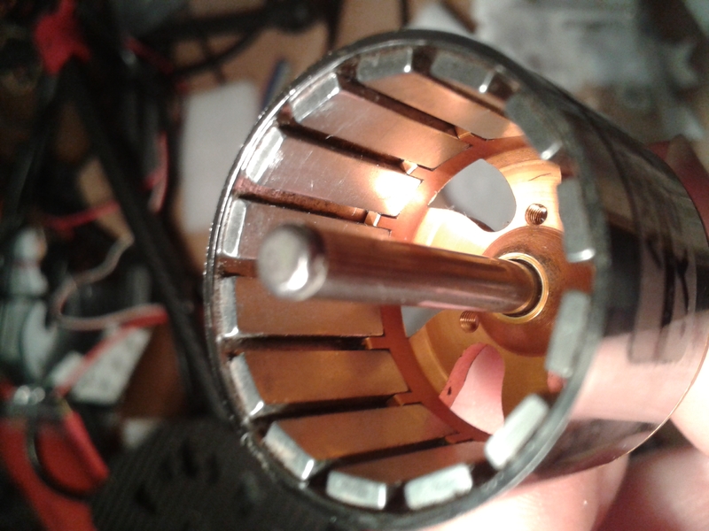

#20 Mensaje por pepsi » 13 Ago 2014 18:32
Gracias Bertu, ya encontré el motor que no andaba para achurar ;)
Hoy me puse en operativo sopleteada, el aire casi me sacaba el motorcito de la mano pero la mugre re-agarrada, le puse el contactmatic y nada, la termine sacando con un escarbadientes, lo miré detenidamente y la mugre seguía aún alojada en las ranuritas, para un tipo, quizas, suficiente limpieza pero para una mina sigue habiendo mugre :mrgreen: asi que, finalmente lo bañe en alcohol y aflojó bastante, quedará toda la noche cerca de la estufa y mañana otra sopleteada ;) , por las dudas lo pondré en marcha afuera no vaya a ser..... :mrgreen:
No se, para mi que Este estuvo mascando chicle a escondidas mias :lol:
Foto de como va quedando
....si estan todos iguales, a este paso, en un mes lo estoy volando de nuevo 8-) :lol:
¿Para que servian las marquitas rosas que ya no tiene? :shock:

#21 Mensaje por dig1972 » 13 Ago 2014 23:04
Nooooo!!! Borraste las marcas??
Me imagino que identificaste las que estaban marcadas :shock: :shock: :shock: :shock: :shock: :shock:
. Nahhhh no pasa nada, supongo esas marcas se le hacen para armarlo e identificar el polo sur y norte de los imanes, pero vos ya lo tenes armado..
Y lo que te decian del alcohol es en el bobinado, en el rotor que solo tiene imanes no pasa nada, nada prende fuego, no le tengas miedo.

#22 Mensaje por pepsi » 15 Ago 2014 13:47
SEEEEE!!!!, la mina logró sacar los rulemanes sanos y salvooooosssss :D :D :D
Primero saqué el de abajo del motorcito roto pensando que eran iguales y ese sería más facil segun el video, nooo, estaba igual de agarrado que el de arriba pero con un destornillador allen y un martillo la cosa funcionó, luego el de arriba, luego el supuestamente roto
Y luego armar; la mina usó de prensa la morsa ;) , luego unos golpecitos con un tornillo grande y martillo y el Tipo adentroooo :D

Les cuento que ya armé el motor, medi vibras y bajaron a menos de la mitad :D :D :D :D :D :D :D :D :D :D
#30 Mensaje por pepsi » 20 Ago 2014 17:59
Finalmente, abrí los otros 3 motores a ver que onda, dos estaban pasables pero ya que estaba igual los limpié y uno tenía grasa igual que el primero pero algo menos, el tema es que ya no tenía ruleman para reponer asi que lo saque, lo bañé con la grasa en aerosol de la bici (si bien se supone que es blindado, si salió tendrá que entrar :mrgreen: ) y lo dejé toda la tarde remojando en ella mientras me llevé los motorcitos a sopletear, el problema vino que me pasé cuidando las benditas arandelitas que van entre el ruleman y el cobertor hasta que me olvidé en un descuido y se me escaparon las de dos motores ....p....as arandelitassss :evil: :evil: ; pasa algo si faltan?
Siempre que meto mano para mejorar mi equipo lo termino empeorando :oops: .....pero tengo fe que algún dia aprenderé :D
