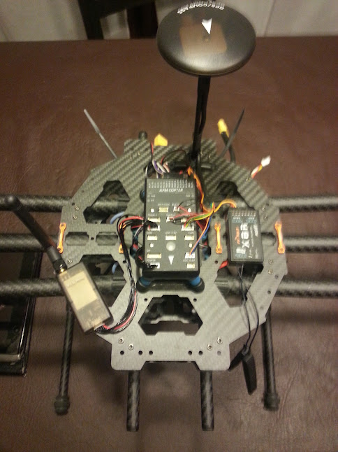

Hola gente, voy a intentar contarles mi ultimo "proyecto" multicopterista. Vengo de arrancar con un tricoptero (rcecplorer 2.5), luego un gaui 540 que se fue hace poco con nuevo dueño. Tenia la idea de armar algo que pudiera llevar al menos 20, en lo posible 25 minutos el gimbal con la gopro mas otra cámara fotográfica, o 2 cámaras fotográficas juntas, sin estar exigido, y usando 4s para comprtir baterías con mi SW. Como ya tengo experiencia primero con arduplane, y últimamente con arducopter la controladora iba a ser una pixhawk o clon de ella. Venia investigando el tema y de casualidad encuentro en ML un Tarot 680 a la venta, asi que empece por ahí:
Obviamente ansioso, antes que nada arme el chasis, para admirarlo nomas:
Ya con el chasis me dedique a hacer el shopping del resto del aparatejo. Opte por motores 3508 de 580kv con escs de 30 amp, y hélices de 15*5.5, habiendo leído que era posible llevar el 680 a 800 con los soportes de motor del 680pro:
soportes: https://www.hobbyking.com/hobbyking/sto ... duct=54322
Motores: https://www.hobbyking.com/hobbyking/sto ... duct=67019
Escs: https://www.hobbyking.com/hobbyking/sto ... duct=39708
Helices: https://www.hobbyking.com/hobbyking/sto ... duct=66708
Una ves que llego todo, arranco el armado. Llevo un buen rato el cableado, ya que hay que alargar cables de batería (34cm) y de señal del esc (25 cm) para poder ubicar el esc en su lugar del soporte de motor:
Todos los alargues se hicieron soldando directamente, y con termocontraible, y un par de vueltas de cinta para evitar que se gaste el termocontraible por roce, ya que el carbono es conductor! Los cables de motor eran largo y se cortaron a medida al igual que las salidas del esc. Les deje los conectores, en lugar de soldarlos, en caso de necesitar desarmar mas adelante. Si revise que las soldaduras estuvieran bien, por si acaso.
En el centro se ubica este pdb, al que se le adosaron conectores, por la misma razón, para poder desarmar mas adelante de ser necesario. Use el mismo tipo que traen los motores, soldando los hembra horizontales en cada punto de soldadura del pdb (lamentablemente no hay foto). el pdb encaja exacto en el espacio y agujeros del centro del plato inferior, y queda cubierto con una pieza de carbono, por lo que aisle esta pieza con cinta, por si acaso, ya que el espacio entre esta y los conectores no me dejaba del todo tranquilo.
Una ves instalados los cables de alimentación, vino la instalación de la placa, receptor, etc. El espacio en el plato superior va de sobra para todo el aparataje:
Me llevo bastante rato reprogramar los esc con el software BLHELI, ya que vienen con simonk y este tiene algunos problemas de sincronía con motores de bajos kv como estos. Pensaba que seria posible hacerlo con la interfaz usb multistar esta:
Resulto que primero había que flashearlo por ISP como se hace con los escs comunes. Una ves flasheado a blheli, para cambiar seteos, o actualizarlo, si se puede usar la interfaz. Con el USBASP hice un cable injertado para poder flashearlos:
Se apoya en estos contactos que se ven arriba:
Se programan usando la BLHeli suite, y una ves hecho esto, toda la ocnfiguracion se hace a través de la misma, con la interfaz usb (mucho mas sencillo):
Este firmware para el esc tiene active freewheeling (freno activo), y respuesta muy rápida, aparte de varias opciones para evitar problemas de sync. Lo empece a usar en el tricoptero, cuando estuve probando un apm en el. Cuando intentaba el modo autotune, en cuanto hacia 2 o 3 movimientos se venia abajo porque algún motor dejaba de sincronizar. los escs eran unos f20 algo de hobbyking, y las opociones de programación de estos no ayudaban. Los pase a BLHeli y santo remedio. Una opcion que seleccione por ejemplo fue bajar el sonido del esc, y no usar la programación por tx.
Una ves configurados los escs, se configuro lo básico de arducopter, en este caso me fui derecho a la versión 3.3 que recién sale del horno, porque tiene cambios importantes en varias partes, como failsafe y chequeos prevuelo de los sensores.
Hasta aca llegue por ahora, me esta quedando terminar de balancear las hélices, que estaban bastante bien entre palas, pero no tanto en el balanceo del centro, asi que ampliaremos luego!

Bueno, aca estamos de vuelta, llegaron las batas, y de a ratos fui completando cosas. Termino pesando 1.9 kilos sin gimbal cámara o batas, mas 1.3 kilos de batas esta en 3.2 kilos la criatura. Las hélices son una PORQUERIA, parece que están agujereadas fuera de centro, un laburo balancearlas, además de que queda horrible la solución. Las voy a usar para probar y se cambian:
No se rian, es solución mágica!!! :D :D :D :D :D
Probe 30 segundos en el patio pero me olvide de calibrar el power module para asegurarme de que el consumo no este mal. De cualquier manera en PM del avión lo tuve que corregir un 15% para arriba, asi que creo que igual va a terminar siendo Gasolero el hexa. el hover esta cerca de 35% de acelerador con batería cargada.
Las vibraciones, a pesar de las hélices quedaron bastante bien, Arducopter no se queja para nada.
Por ultimo, un detalle, fíjense como se puede ver un pequeño error de armado en el angulo de algún motor. El grupo de motores 1-3-6 giran CW, y el 2-4-5 giran CCW. La salida PWM para mantener el hexa estable es mayor en los CW prácticamente todo el tiempo, o sea que el frame esta tirando hacia la izquierda, ya veremos donde esta el par de grados fuera de línea:
