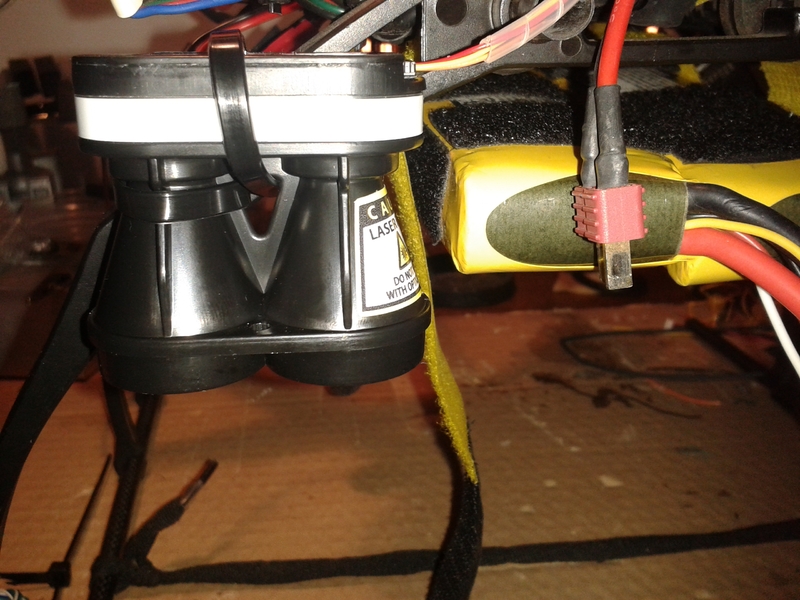

Mi cuad esta de estreno :D
Imagenupload photos
Es el último modelo de altimetros laser para drones tiene un rango de entre 10 cms y 120 mts :o
no lo afectan ni las vibraciones, ni la luz ni los cambios de temperatura, ni el viento, incluso funciona arriba del agua :shock:
mantiene la altura con gran precision, copia el terreno y da gran precision en el aterrizaje :D :D :D
Bue, todo esto es lo que promete, ahora llegará el tiempo de comprobarlo 8-)
Lo más curioso del tema es de donde sacó semejante aparato la minita del foro???? :o
Una mañana abro el mail y había uno que venía de Lightware de sudafrica :shock: , que, por favor le mandara una dirección de mail que me querían mandar su nuevo modelo de altimetro laser para que lo proebe en mi dron en agricultura :shock: :shock: :o :o :D :D :D :D :D :D :D :D :D :D :D
.....y asi fue, llegó por currier al poco tiempo :D :D , la Tipa, media asustada, si lo podría instalar bien ya que no sabe ni pipa de electronica :oops: metió mano a la obra y, al rato nomas ya lo tenía andando :mrgreen: , por suerte es re-plug and play porque estas cosas cada tornillo que instalas tenes que leer 3 manuales :mrgreen:
Les dejo el link para el que quiera cureosear de que se trata y, si alguno le interesa los tengo al tanto como va, todavía no voló aun.
http://www.lightware.co.za/shop/en/dron ... 120-m.html
El montaje esta por mejorarse, este es solo para matar la ansiedad :mrgreen:

Este apunta para abajo porque la idea es que vaya volando bajo copiando el terreno ....sin comertelo 8-) para poder volar bajo monitoreando los cultivos, encontrar plantitas comidas, chinches, etc., pero tb se podria usar apuntando hacia adelante para no comerte arboles, aviones, etc.

Y finalmente el dia llegó :D :D :D , esto es como cuando te compras un paraguas, desde que lo tengo no para de llover :evil: ....creo que tendré que comprar un paraguas :shock:
La verdad que más que bueno el el asunto hasta ahora.....creo que se lo pondré al racer sin decir nada y me lo llevo al club :mrgreen:
Bueno, les dejo el videito que hice en el vuelo estreno, sepan disculpar el inglish es que se lo mandé a Lightware
