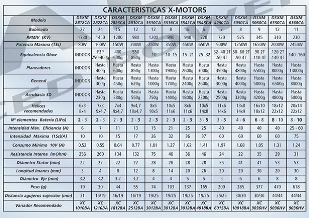

No te quiero pinchar el globo pero me parece que ese motor para un peso de avión de 6 kg te está quedando corto.
Te adjunto una tabla con los tipos de avión para cada tamaño de motor eléctrico donde distingue 3 tipos de vuelo: planeadores, vuelo general y vuelo 3D
Un 50-50 para vuelo tranqui admite un peso de 4 kg. No sé si ya tenes todo comprado o estás empezando a buscar porque veo que tenes los elementos muy definidos y por lo que decís "TOTALMENTE MONTADO"
