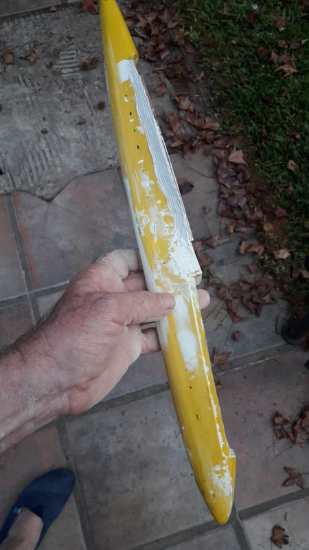

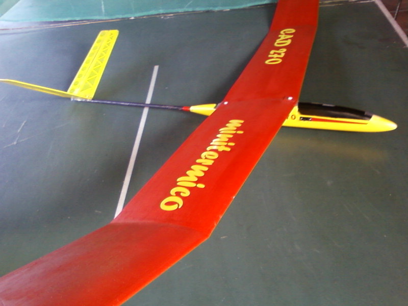

Aprovechando que vengo embalado, voy a resucitar uno de los aviones que más satisfacciones me dieron hace muchos años cuando concursaba en la categoría minitérmicos.
Se trata de un planeador muy liviano con una envergadura proyectada de 1.500 mm que se lanza con Hi-start consistente en un tubo de latex tipo quirúrgico de 9 m de largo con un diámetro interior de 2 mm y exterior de 4 mm, a continuación va una tanza monofilamento de nylon calibre 50 de 30 m de largo y remata en un paracaídas de 260 mm de diámetro de una tela liviana tipo Ripstop.
Después de una azarosa vida, quedó el fuse con heridas de guerra arrumbado en un rincón por años y el ala pasó a ser parte del primer R/C de mi nieto.

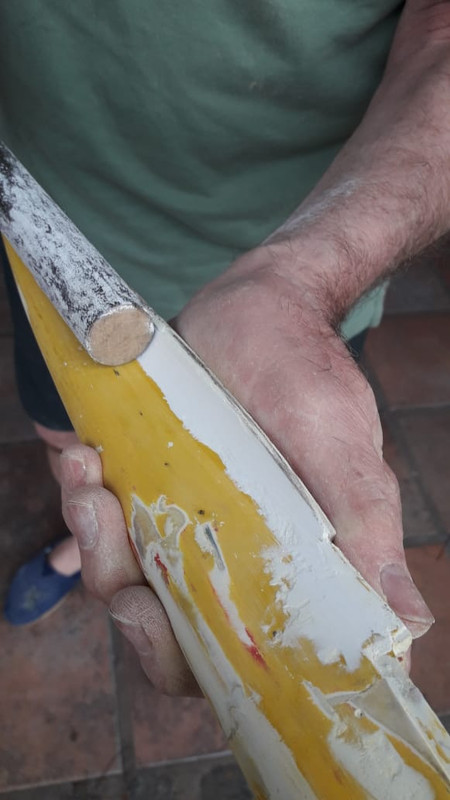

Así se veía en sus años mozos.
En estos días, separé el tubo de carbono con la cola en V del resto del fuse y estoy preparando la parte delantera del mismo de fibra de vidrio rellenándolo con yeso y aplicando enduido en la superficie para preparar el molde y laminar toda la pieza nuevamente de cero.
Realmente vale la pena experimentar el vuelo de estos planeadores: es una mezcla de silencio, cielo y poesía. Un relax y una fiesta para los sentidos.
Hoy estuve dando la primera lijada para ir arrimando a la terminación deseada.
Imagen Imagen

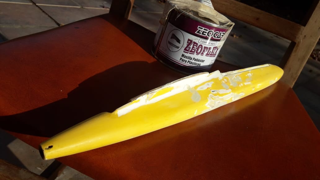

Segundo retoque con masilla poliester.
Posterior lijado con lija N° 100 y finalmente N° 180
Próximo paso imprimación gris para poder visualizar detalles.

Sabés que tengo dos fuses de planeadores de fibra para reparar, veo que usás la masilla Zeoflex, yo estaba por comprar la Finish de la misma marca, alguna ventaja que tengas presente?
Hola Stevie.
Nunca use la finish blue pero en una oportunidad ya metí la pata.
Cuando me dispuse a pintar el fuse del extra 300 grande de Tenorio con fuse de fibra hice todos los retoques con la masilla poliester Zeocar que viene en el pote azul y posteriormente la base en pintura poliuretánica blanca.
Al sacar la cinta de enmascarar (la verde), nunca usar la blanca, solo azul o verde, se me vino con pintura y masilla. viewtopic.php?f=23&t=28097&start=60#p315483
El error fué una sumatoria de causas:
1) previamente hay dar promotor de adherencia.
2) la fibra de vidrio es flexible y el zeocar es rígido (para carrocerías de chapa). Infiero que el finish es de características semejantes. Para PRFV hay que usar el ZEOFLEX que es más elástico diseñado justamente para plásticos.
Recién allí le das 2 manos de Primer con sus correspondientes lijados y a partir de allí la pintura.

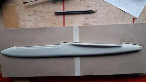

Ahora sí se clarifica el panorama para detectar imperfecciones !!!
Imagen Imagen

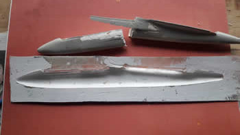

TODO MAL

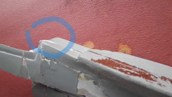

Después de haber trabajado durante horas con la matriz, lijar, corregir imperfecciones, darle 2 manos de imprimación lija mediante, encerar y lustrar 3 veces y aplicarle como desmoldante alcohol Polivinílico ayer encaré la primera mitad del molde.
Apliqué gel coat epoxi blanco, velo de superficie, roving de 45 gr, después de 220 gr para terminar con Mat de 300 gr. 24hs de horno a 35°C y hoy operativo desmolde.
La trompa aflojó sin problemas pero cuando llegué al sector de apoyo del ala quedó clavado.
Tarde me doy cuenta que al estar inclinado hacia arriba por el diedro nunca iba a poder salir a menos que hubiese hecho un molde flexible de silicona.
El resultado es que la matriz se rompió y se fue todo a la m…..
Imagen Imagen ACA SE VE LA CUÑA
No siempre salen las cosas como se hubiesen deseado… será cuestión de capitalizar el error y encararlo nuevamente cuando me vuelvan las ganas. Tendré que hacer nuevamente una matriz pero x ahora sigo con los otros temas, ya que tengo para divertirme un buen rato todavía.

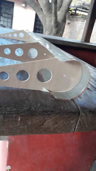

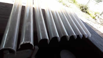

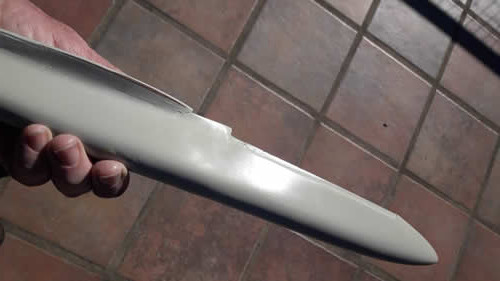

Mientras tanto lo que vine haciendo que SI SALIO BIEN son los 9 módulos de borde de ataque en PRFV para los alerones del esc. 1:1
Imagen Imagen
Imagen Imagen
Tranquilo amigazo Teto, tranquilo, a veces pasan estas cosas, con la ansiedad y apuro para hacerlo uno a veces olvida detalles elementales como en este caso, a mi me pasa cada boludez que mejor ni lo cuento....paciencia.
Otra cosa, no ensucies tu propio post con el Legal, 1/1, seguí con esto por tu post original, abrazón.
PD, está genial ese borde de ataque....
