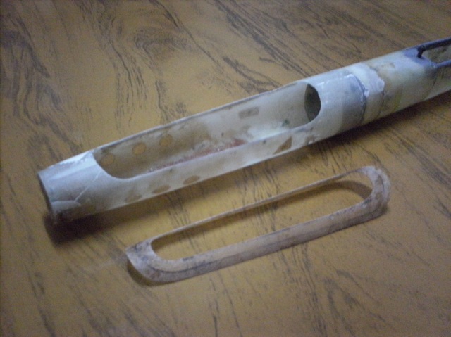

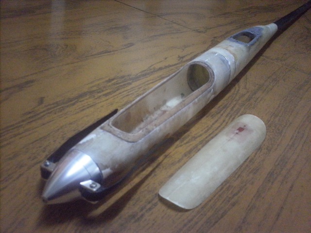

Hola gente!

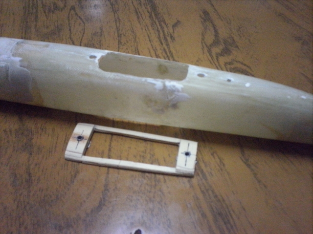

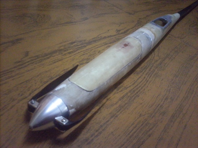

Voy a mostrar el paso a paso de la restauración de un planeador que compré usado hace un par de meses. Concretamente se trata del conocido Bubble Dancer de la categoría standard de 2,6 mts de envergadura, que también se está usando en F5J. El modelo había sido convertido a eléctrico por el dueño anterior y así va a seguir, pero la idea es reformar un poquito el fuse a mi gusto y cambiar el entelado de ala y empenaje para dejarlos a nuevo.
Empecé pasando un trapo con thinner al fuse para sacar el sintético con el que se había pintado y ajuste la forma de la cabina que era un tanto irregular...
Luego fabriqué una pieza en terciada para alojar las tuercas autoclavantes que reciben a los tornillos que sujetan el ala y la pegué en su sitió dentro del fuselaje...
La tapa de la cabina simplemente "abrazaba" a todo el fuse por fuera, así que moldeé un marco de fibra para pegar desde adentro y que haga las veces de asiento...
... pegué dicho marco, ajusté la tapa al ras y recorté la trompa del fuse a la medida del cono para que sus líneas fluyan con este...
Así que ahora me faltaría pegar la bancada del motor, ajustar un poquito las formas con lija y pintar todo, ... pero digamos que ya se parece mucho a lo que estaba buscando! :D

Hola Guillermo!

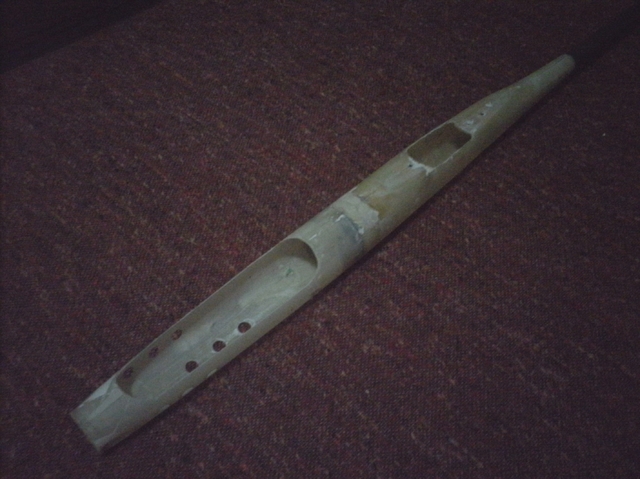

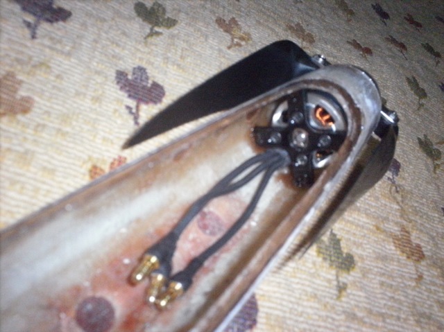

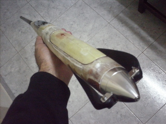

Me gustaría pegar más fotos del armado, pero la verdad es que desde el último post he avanzado muy poco y de hecho tan solo instalé el motor.
Para ello rebajé su bancada de aluminio al diámetro interno del fuselaje y la pegué al mismo tal como mostraban Dedalo y Robert (download/file.php?id=34042&mode=view) en el armado de otro planeador.
Y entonces así queda la cosa:

Interesante la idea del motor; ahora cuando lo quieras sacar, como haces? Sale para adelante por la trompa del fuselaje o tener que despegar la bancada de aluminio?

pabmadi escribió:Interesante la idea del motor; ahora cuando lo quieras sacar, como haces? Sale para adelante por la trompa del fuselaje o tener que despegar la bancada de aluminio?
Hola!
Si, así es... El motor sale para adelante a través de la trompa del fuse que es abierta.
Me gusta mucho esta configuración, pues los cables se ubican directamente hacia atrás y no quedan boyando entre el fuselaje y el motor. Además, si armás el conjunto cono, helice, motor y bancada, y posicionás y fijás todo (con una cinta adhesiva por ejemplo) antes de pegar dicha bancada, la alineación del cono con el fuse te queda perfecta.
Hola!
Me gusta mucho esta configuración, pues los cables se ubican directamente hacia atrás y no quedan boyando entre el fuselaje y el motor. Además, si armás el conjunto cono, helice, motor y bancada, antes de pegar esta última, la alineación del cono con el fuse te queda perfecta.
Sebastián
Yo en el mío tuve que hacer que los cables salgan y vuelvan a ingresar al fuse. En esta foto se ve la prevía; ayer los acomodé y quedó otra manera...

#8 Mensaje por Hayabusa » 13 Sep 2013 12:04
Claro! Justamente esa complicación es la que me quise evitar... ;)

Con la temperatura del motor no hay problemas? Más allá que se usa solo en la trepada de forma constante...

Bazko_chillar escribió:Con la temperatura del motor no hay problemas? Más allá que se usa solo en la trepada de forma constante...
Hola! Como bien decís, solo se usa para trepar y por 30 segundos o menos. Así que espero no tener problemas con eso. Igualmente creo que un par de agujeros para refrigerar no estarían de más. Gracias por la observación!

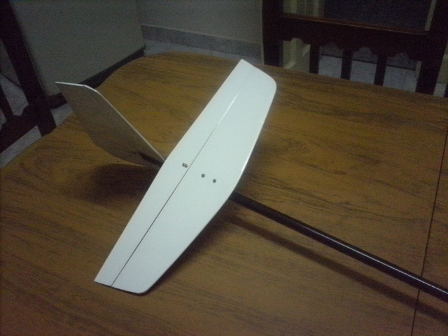

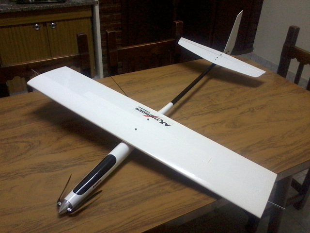

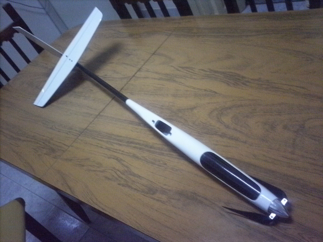

Hola gente! Tengo avances! Finalmente pinté el fuselaje, repasé el grupo de cola y lo monokoteé. Las bisagras las hice con cinta adhesiva con el método tradicional.
Sebastián

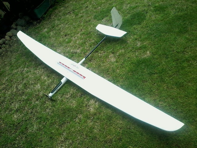

Hola gente!

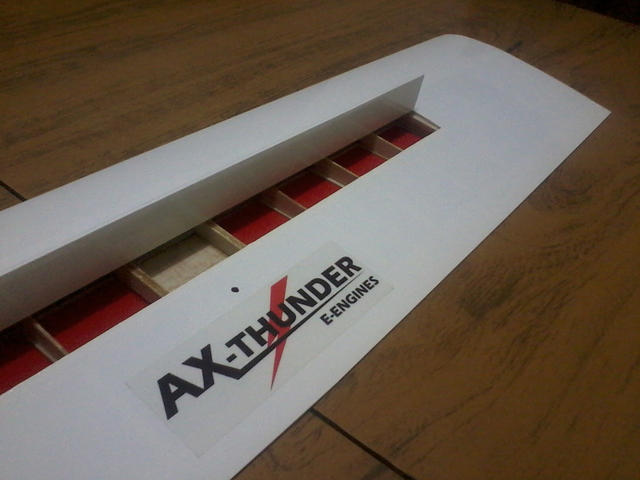

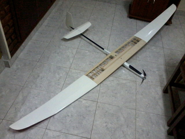

Empecé con el monokoteado del ala y por lo pronto ya tengo listas las dos punteras!
Como verán, en vez de seguir monokoteando y terminar, no aguanté las ganás y lo armé para ver como queda... :roll:
Así que lo estuve mirando desde todos los ángulos durante un buen rato! jaja
Sebastián

Hola Dedalo! Gracias por tus comentarios!
Te cuento. El ala quedará toda blanca en su parte superior (con alguna decoración mínima) y en cambio en la parte inferior predominará el rojo (para mejor visibilidad). Por otro lado, gracias por el dato de la mezcla spoiler/elevador! Respecto a eso te consulto: ¿El mando de spoiler lo tenés en un switch y es todo/nada? ¿O bién lo operás desde uno de los sticks y es proporcional? Recuerdo que Isenfus los usaba en canal 3 (motor) de forma proporcional y con mucho exponencial. La verdad me tienta esta última configuración (elevador y timón en stick derecho y aerofrenos en el stick izquierdo) ubicando el mando de motor (prendido/apagado) en alguno de los switches...
Sebastián

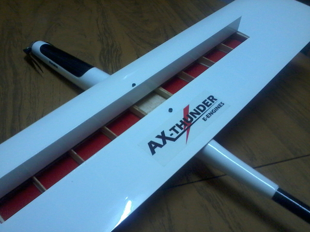

Finalmente entelé el centro del ala y su aerofreno... Así que ya está listo el monokoteado! :P
Ahora solo faltaría instalar los mandos, la electrónica... Y a volar! :D

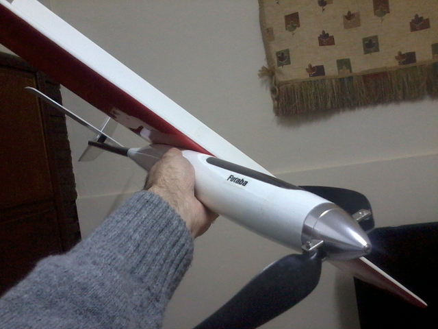

Me queda una duda viendo la alineación cono/fuse ... le diste incidencia derecha/abajo antes de fijar el motor ??
y otra: donde conseguiste ese hub integrado con el cono ?
yo tengo el APC y nunca pude conseguirle un cono como la gente que complete la línea.

1) No. La incidencia del motor quedó en 0º/0º respecto al eje longitudinal del fuselaje; entonces la idea es programar una mezcla en la radio para neutralizar la tendencia a levantar el morro en exceso que podría llegar a tener. Vale decir que lo que vos sugerís es lo correcto, pués jugando con las incidencias se logra una trepada limpia y precisa, sin ningún tipo de correcciones que generen drag, pero la verdad no tenía muchas ganas de instalar el motor "torcido" jaja.
2) Respecto al hub/hélice APC a mi me pasó lo mismo que a vos. En su momento le adapté un cono plástico Dubro de 38 mm y nunca me terminó de convencer; así que ahí quedó. En cambio este conjunto de aluminio queda muy armonioso en cuanto a lo estético. Se lo compré a un amigo hace un tiempo pero no sabría decirte de donde lo trajo. De todos modos estuve buscando un poco y en esta página encontré algo que te puede llegar a servir: http://www.mirax.cl/detalles.php?codigo=9470.

... parece ser exactamente la misma hélice.
Yo había comprado unas que vende Helitec plegables con el cono integrado en plástico pero no me sirvieron porque son para eje de 3 mm y me quedaba chico.
Espero enterarme de los resultados de la incidencia programada, nunca se me había ocurrido plantearlo de ese modo. Es mas, me costó tanto calibrarla que terminé haciéndome una bancada de aluminio regulable en los 2 sentidos ya que eso de andar agregando arandelitas no me gusta nada porque termina apoyando mal el motor.

Fuimos el Viernes a la tarde con mi amigo Raúl. Como bién predecía Windguru el viento fué importante a esa hora (19 km con rachas de 29 y subiendo), pero bueno, en estos días es común que por estos lados así sea y esas son las reglas de juego, así que no lo pensé mucho, armé todo y a volar! El motor (1,2 Kg de empuje con hélice 10x6) se mostró más que suficiente para ponerlo en el aire, permitiendo trepadas muy agresivas y no mostrando signos de recalentamiento alguno. Luego, a motor plantado, las primeras impresiones de vuelo no fueron muy buenas, ya que el modelo, en su actitud natural de planeo, se mostraba bastante picado con los mandos en neutro. Chequeamos el centro de gravedad y lo encontramos correcto, entonces supuse que lo que estaba mal era el decalaje (relación entre el ángulo de ataque del ala y el ángulo de ataque del estabilizador). Inmediatamente hice la "prueba de la incidencia" (picar el modelo a 45 grados y soltar mandos) y confirmé la suposición. Así que suplementé el asiento del estabilizador (con un par de arandelitas en su parte trasera) para darle algo más de incidencia negativa a este y en consecuencia incidencia positiva al ala. Luego de hecho este ajuste volvimos al aire y mejoró muchísimo! Otros ajustes fueron darle más recorrido al mando de timón (era algo escaso), bastante menos al de profundidad (era muy enérgico) y algo de trim a la derecha pués busca solito la izquierda. Después me entusiasmé volando, gasté las dos baterias que había llevado y recién desarmé todo cuando prácticamente ya casi no se veía nada! jaja
En definitiva me volví contento a casa, sabiendo que el pájaro vuela y lo voy a poder disfrutar un montón! :mrgreen:
Les dejo algunas fotos que sacamos con muy poquita luz...
Sebastián.
