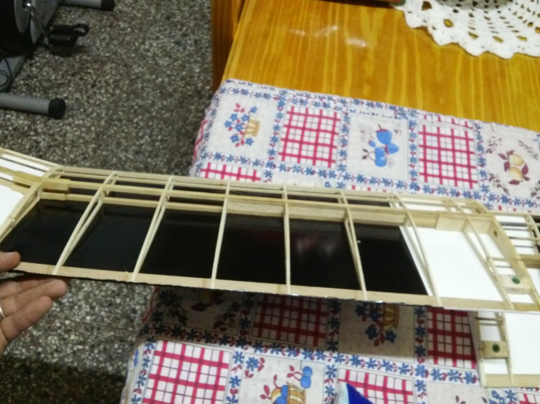

#6 Mensaje por jfacundo12 » 30 May 2015 19:23
Bueno.... arrancamos...
Ayer pegue los refuerzos de los diedros de las semialas... y estuve improvisando lo que sera la cabana y el copiado de las orejitas del soporte sacado de Adriansucho... Hoy fui a unir las semialas, y ohh sorpresa... si pego las costillas como estan, no me da el diedro... y si las pego respetando los refuerzos, da el diedro pero queda una terrible luz... lijarlo teniendo las costillas tan finas no creo que sea opcion... rellenar la luz con balsa?? Ahora se arreglo internet y suben las fotos!!! :D :D :D

#8 Mensaje por FokkerDR-1 » 30 May 2015 20:05
Tranquilo que esa de la luz en la semialas suele pasar cuando se arma por separado, la mejor opción a la hora de la gverdad es pegar esas costillas con el diedro exacto, ahí no le errás por nada; pero lo hecho hecho está, mi consejo más sano es rellenar con viruta de balsa y cola o bien te hacés una cuña de balsa, es más laborioso pero es una opción.
Seguí adelante que vas fenómenos.

#9 Mensaje por jfacundo12 » 30 May 2015 20:33
Gracias Marcelo... era eso lo que pensaba hacer... rellenarlo y darle pelota al diedro... trabajito para mañana!! :D :D :D

#14 Mensaje por jfacundo12 » 15 Jun 2015 13:05
Bueno... van algunos avances del finde... Las alas quedaron perfectas!! ahora me falta avanzar con la cabana, entelar y listo...

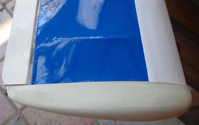

#16 Mensaje por jfacundo12 » 15 Jun 2015 15:08
Hay una que vino rajada... es poco pero queda feo... queda bien con cola??
Es cuestion de probar a ver como queda... Igualmente, le dejas sin monocote todo el lateral de la costilla y el borde para poder pegarla no?
Gracias!! Saludos!

#17 Mensaje por edunimbus » 15 Jun 2015 16:25
yo que vos me pegaría una vueltita por lo de Tenorio para cambiarla, de última, compras una nueva que debe salir 2 mangos.
La foto anterior es el ala del gaviota. Las punteras las pegué directamente sobre el ala ya monokoteada incluyendo lógicamente el borde.
Con cola adhiere perfectamente. Está pegada en el canto de la última costilla, en la cara no porque no hay ningún punto de contacto ya que la puntera es hueca.
De todos modos el mayor esfuerzo es con la manipulación del ala en tierra, en vuelo no sufre tensiones.
De última, si en la rajadura le pones ciano se va a pegar por capilaridad. Después la lijas y pintás y no se nota nada!

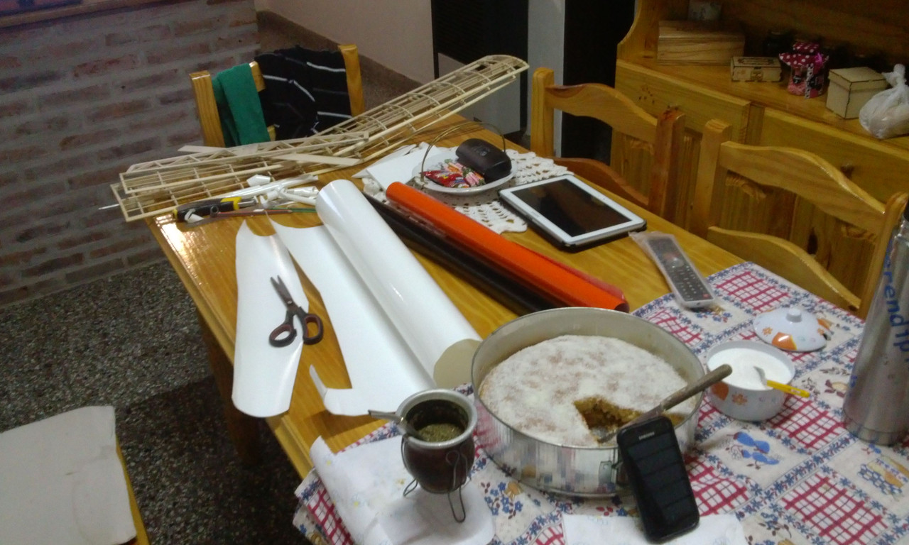

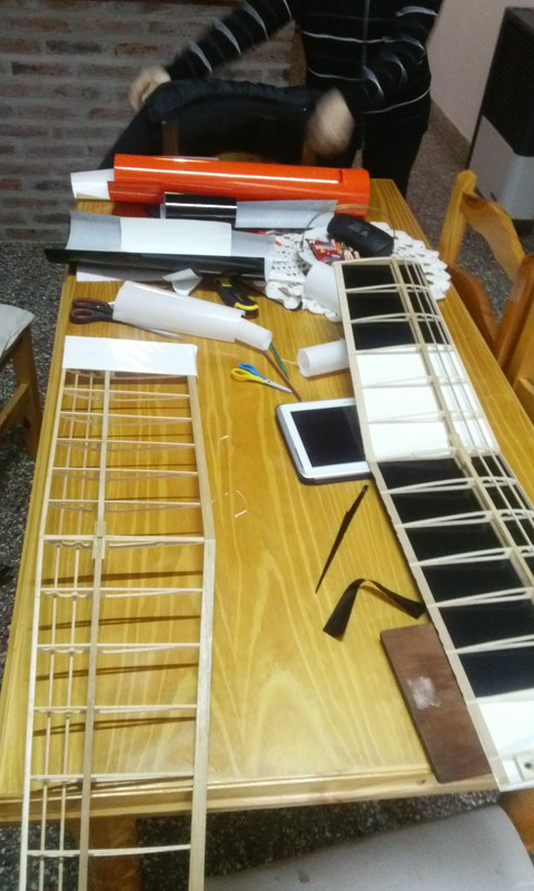

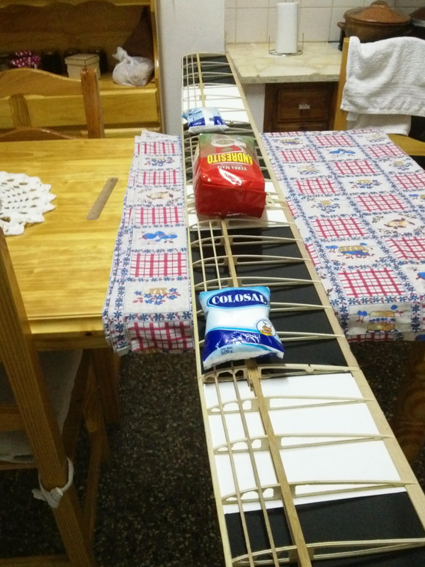

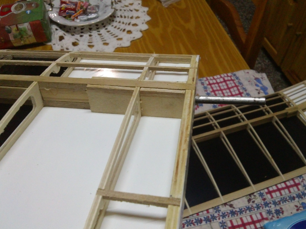

#19 Mensaje por jfacundo12 » 13 Jul 2015 14:44
Bueno bueno... van los avances...!!!
Arme dos taquitos para poder fijar la cabana a las alas con dos tornillitos... los tornillitos, mejor no pregunten... :lol: :lol: :lol:
Torta de por medio, arrancamos tranquilos en la tarde lluviosa a entelar...
Grupo de cola y la parte de abajo de las alas enteladas... me queda terminar la parte de arriba, si es que el monocote se estira... :roll: :?: :roll: :?: me parece que me quede corto... va de anaranjado rabioso, con algun detalle en blanco o en negro... o en ambos dos... :mrgreen: :mrgreen: :mrgreen:
Si todo marcha bien, a lo mejor para el finde, si no vuela, pega en el palo!! jajaj...

Mensajes: 6447
Re: Condor 2000 de regalo
#20 Mensaje por FokkerDR-1 » 13 Jul 2015 17:25
Hola y ya meto pua... viendo la estructura del ala hay algo que no me convence, pero la duda prefiero guardármela pues a veces me equivoco fiero, lo que si te aconsejo (bah esto es por culpa de mi duda, no es obligatorio mi consejo) hacer la prueba estática de la capacidad del ala, armalo completo y mediante dos sillas apoyás las alas en sus extremos, si aguanta bien ya el primer paso de la prueba estaría superado, pero como suele suceder en el aire la carga que debe aguantar debiera ser según la maniobra de hasta 2G, así que ponele peso adicional y andá tanteando y según como salga te dará plena seguridad que el ala no te aplauda, o por el contrario te aplaude en casa y solo tendrás dos cosas rotas, una el ala y la peor el amor propio.
Espero sinceramente equivocarme y que después los muchachos me gasten....
Abrazón.

#21 Mensaje por jfacundo12 » 13 Jul 2015 18:49
Ningún mete pua... Para eso es el foro no??
Vos que decís, que la haga ahora, o cuando este completamente entelado?? Por un lado, si esta entelado la resistencia sera mayor... Por otro, si se rompe algo o hay que reforzar, todavía se puede arreglar...
Lo otro es que en algún lado lei que el cóndor de tenorio estaba bastante probado y no se aplaudía... :?: :?:

Mensajes: 2545
#23 Mensaje por edunimbus » 13 Jul 2015 19:04
Me parece ver que tiene cajón aeronáutico mas una bayoneta de carbono o cuerda de piano que vincula las 2 semialas.
... de ser a así dormí tranquilo!!
jfacundo12
Mensajes: 380
Registrado: 30 Ene 2012 17:00
#24 Mensaje por jfacundo12 » 13 Jul 2015 19:19
Le puse un paquete de yerba en la unión, y medio kilo de sal en cada unión de las semi alas... Bajo unos 17-18 cm, y falta entelarlo arriba... Creo que paso... Crujió un poco el monocote.... Jajaj
Tiene cajón aeronáutico hasta la 5ta costilla y bayoneta de acero que agarra la 1er y 2da costilla... Desde el celu no puedo subir fotos.... Ya las pongo...

Mensajes: 2545
#25 Mensaje por edunimbus » 13 Jul 2015 19:24
YA ESTA !!!!! :D :D :D
y siendo un modelo de Tenorio: olvidate !!!
ese modelo tiene años de vuelo y mas de uno lo ha cargado con equipamiento FPV!

#26 Mensaje por jfacundo12 » 13 Jul 2015 19:40
Jajaj... lo mismo le dije a mi señora... Guaaaa... compraste en tenorio??!!!! jajajaj
Aca van las fotos de los detalles del cajon, bayoneta y la prueba...
