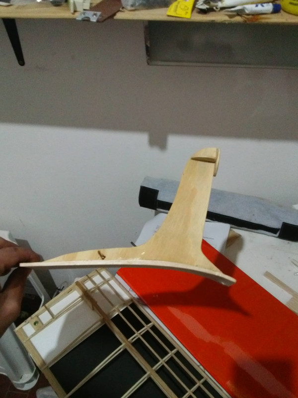

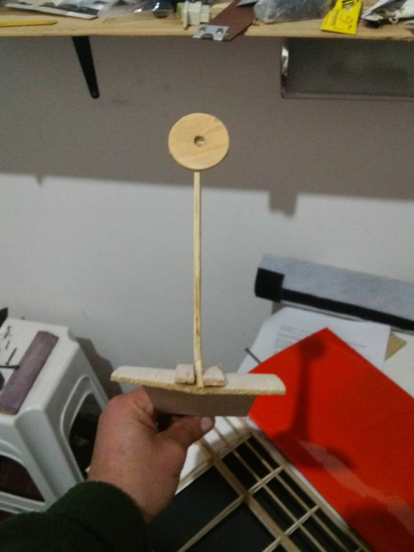

Bueno, basta de chachara, van los avances... la cabana va tomando forma. Al final me decidí por ponerla sobre el ala y no entre ellas... aunque si alguno me dice, no... mejor de esta forma, cambio rápido!! ... Al ala me falta pegarle las punteras y listo...

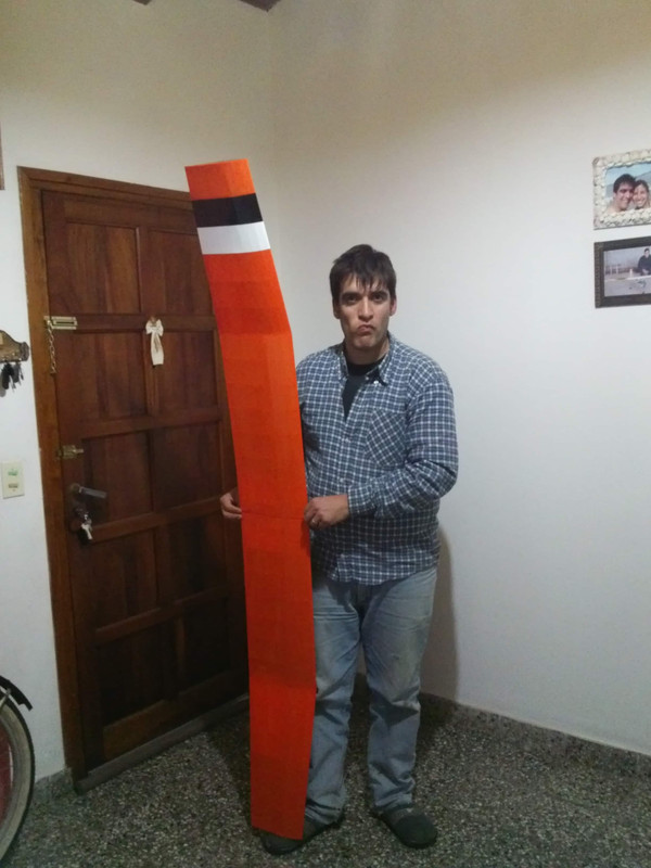

#33 Mensaje por FokkerDR-1 » 16 Jul 2015 15:02
Va quedando buenísimo Juan, pregunto, en una foto saliste con cara de perro, acaso me querés decir algo???? :lol: :lol: :lol:
Vamos que vas de 10 y ta el Condor pide vuelo de una vez.....

#34 Mensaje por jfacundo12 » 16 Jul 2015 16:51
jajjajajajjaja!!! Esa era la que no tenia que subir... jajjajaja!!! :lol: :lol: :lol: :lol: :lol: :lol: :lol:

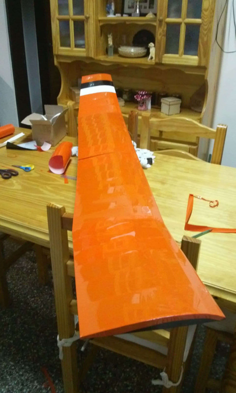

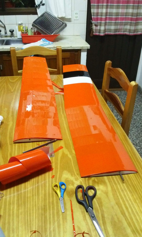

#35 Mensaje por jfacundo12 » 22 Jul 2015 14:31

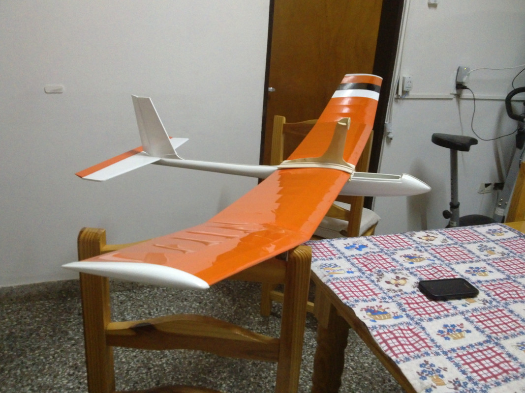

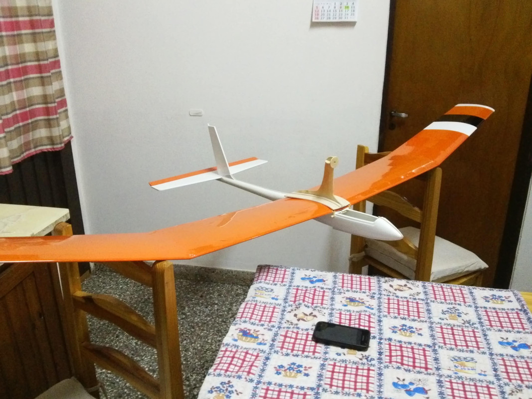

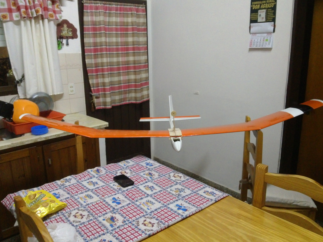

Bueno... van los ultimos avances... ya ahora tiene pinta de avion... jejeje
Si todo va bien... capas que el finde vuela con la tanza... con el motor todavia no porque no tengo cargador para la lipo... asique tengo que conseguir quien me preste hasta que me guste uno para comprar...

#36 Mensaje por FokkerDR-1 » 22 Jul 2015 19:10
Te quedó excelenteeee, felicitaciones mil, ahora fotos del vueloooo.... ;)

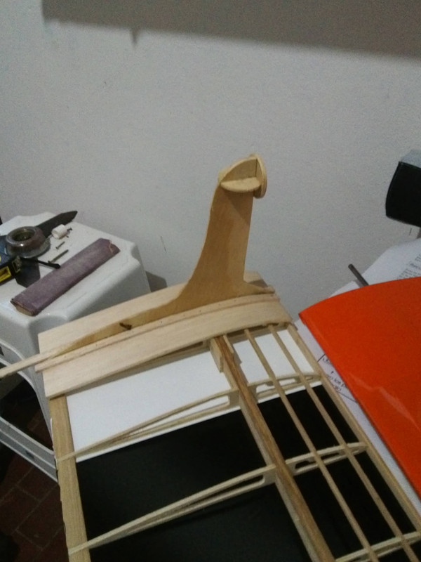

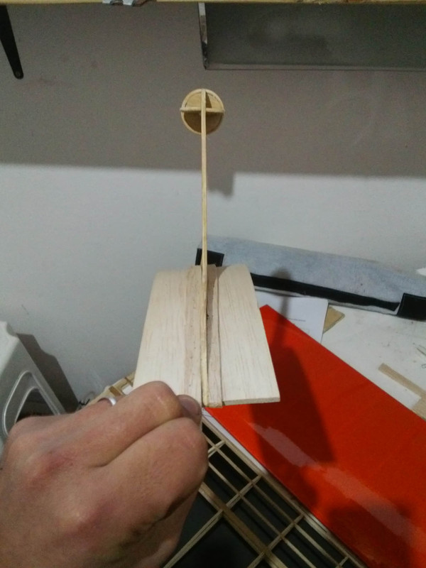

#38 Mensaje por edunimbus » 30 Jul 2015 22:38
Hola Juan
Yo veo mal o la curva de la base de la cabana no coincide con la curva superior del ala?
paraeciera estar mas replanada y no apoyar en los extremos delantero y trasero !
al márgen de esto...14° de positiva???
Mensajes: 6447
Re: Condor 2000 de regalo
#39 Mensaje por FokkerDR-1 » 31 Jul 2015 13:34
14º de positiva, no querés mejor un helicóptero?????
Es obvio que entendiste mal, averiguá primero.
En cuanto a la cama, la verdad es que le pondría una capita de gomaspuma para proteger el chinocote, si lo ponés directo se va a terminar estropeando todo, y de paso la gomaespuma te disimula la imperfección de la junta entre la cama y el ala.
Suerte.

#40 Mensaje por jfacundo12 » 31 Jul 2015 19:25
No che... yo lei bien...primero lo tenia en -4, y cacha le retruca que estaba mal... prueba y error... lo llevo a +5, el post lo termina en +10, y al final aparecen varios comentarios donde aclara que quedo en +14... pero no veo las fotos....
Adriansucho escribió:
Javier Longhini escribió:Hola Adrian, como va, me estoy armando un condor y queria saber si tenes las medidas de la cabana?
Javier, como estas.
Te paso tres fotos de la cabana con una regla al lado para que tengas de referencia pero igualmente te digo que va a depender de la hélice que uses.
Lo importante acá es la incidencia del motor, yo le termine dando 14 grados positivos y andaba perfectisimo.
En fin... falta todavia...
Muy buena idea la de la goma espuma en la base de la cabana...!! Gracias...
Esta solo apoyada, para la foto... pero creo que con los tornillitos y las gomas tiene que ir a lugar...ahora, si le agrego la goma espuma, se va a corregir mas...
#41 Mensaje por Adriansucho » 01 Ago 2015 10:11
FokkerDR-1 escribió:14º de positiva, no querés mejor un helicóptero?????
Suerte.
No Marcelo, entendió bien.
Pensalo de la siguiente manera:
Traza la linea del fuse, su ala, estabilizador, etc.
Está todo maaas o menos alineado y normalmente ponemos el motor en la trompa, sobre esa linea.
Ahora bien, llevate el motor sobre el ala, bastante mas arriba de esa linea, lo que teneas ahi es que la fuerza del motor te lo hace girar pivoteando sobre el CG.
Eso lo coregis con incidencia positiva.
Me costó pero lo entendi a fuerza de prueba y error.

#42 Mensaje por FokkerDR-1 » 01 Ago 2015 20:59
Suerte.
Tenés razón, no se me ocurrió pensar en el brazo de palanca (al fin y al cabo es eso) pivotando sobre el CG, no lo había pensado, buena esa.
Gracias mil por despabilarme Adrián.

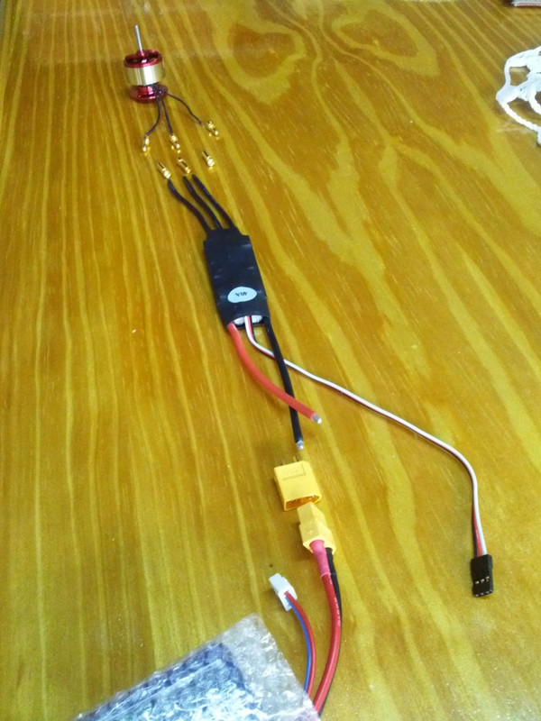

Bueno... ahora necesito ayuda de los amigos de los electrones... :mrgreen: :mrgreen: :mrgreen:
Tengo que soldar los conectores a los 3 cables del motor y los otros tres a los cables del variador... El orden para enchufarlos es como esta en la foto?? Porque los cables no tienen colores... :? tenia la idea de agarrar el variador a la cabana con dos precintos, para que quede al viento por cualquier calentamiento, y que ademas, si quiero volar sin motor, no tener peso al pepe si saco la cabana... Como lo tiene adriansucho en sus fotos...
Bueno, sigamos con las conexiones... del variador a la bateria hay que soldar los cables a las fichas amarillas, puedo alargar el cable del variador soldando entre si y llevando la ficha hasta la cabina del planeador?? O tengo que comprar dos fichas mas y hacer un alargue con las fichas solamente... usar otro tipo de fichas?? conectores para de los que venden en la ferreteria?? Por ultimo, del variador al transmisor al canal del motor?? Y la bateria usa al transmisor de puente para llegar a los servos?? :? :? :? Entiendanme... se como hace fotosintesis una planta, pero no como no electrocutarse... jajajaj ... gracias... abrazo!!

#44 Mensaje por pepsi » 20 Ago 2015 15:26
Bue, yo te cuento lo que hice cuando empecé para no tener ese problema: pedí todo de la misma marca para que enchufara todo pero...... :o
del motor al variador enchufas cualquiera con cualquiera y te fijas si el motor gira para el lado correcto, sino cambias dos cables entre si y cambias el giro, es igual que la trifasica del campo pero chiquita ;)
Si, el cable del variador alargalo hasta llegar con comodidad hasta donde este la batt
Si, mejor el variador afuera para que no caliente si es medio justo, sino no calienta.
Usa esas fichas amarillas de la foto son buenas.
Si los servos los alimenta el transmisor, nunca conectar directo pq trabajan a distinta corriente....como si a una planta de trigo le pones la raiz de un ombu :mrgreen:

#46 Mensaje por jfacundo12 » 20 Ago 2015 22:13
pepsi escribió: Si los servos los alimenta el transmisor, nunca conectar directo pq trabajan a distinta corriente....como si a una planta de trigo le pones la raiz de un ombu :mrgreen:
Perdoooonn!! No era transmisor la palabra... era receptor...!!!
En el orflier la conexion era: Pack de pilas/receptor/servos
Ahora, motor/variador/lipo... del transmisor al motor como voy?? por el cable negro-blanco y rojo del variador??? Si es asi, la lipo queda conectada al receptor usando de puente al variador... sino no entiendo como...

#47 Mensaje por edunimbus » 20 Ago 2015 23:27
Y dale con transmisor !!! :lol: :lol:
La conexión es así:
el speed control tiene hacia adelante 3 cables que son los que alimentan el motor
Hacia atras tiene 2 cables: rojo y negro que son los que toman la alimentación de la batería y un 3er. grupito de cables que van al receptor, alimentan el Rx y de ahí toman corriente los servos.
Mensajes: 2545
#48 Mensaje por edunimbus » 20 Ago 2015 23:31
ahi lo vi: como lo tenes en la foto está bién.
La ficha negra con los 3 cables (+/-/ y blanco) se conecta al Rx.

Bueno... el tema del cargador, lo solucione comprando otras fichas, unas din para salir de las fichas bananas, y otras como las de la batería pero azules... que por cierto, no enganchan con las XT60, asique les pele el plástico y enchufan lo mas bien. Por las dudas, y por suerte, compre otra batería... porque la que tenia nunca anduvo... a lo mejor es problema en la ficha... :? :? :? :? no se... así que quedara de pisa papeles. En Dino me la midieron y estaba ok, la enchufe una vez al cargador y anduvo... y después nunca mas...
Por otra parte, conecte todo, y estamos mas o menos acomodados... me falta ubicar el receptor, e inventar algo para que la batería se quede quieta... les pongo un videito con las pruebas... aunque me parece que vibra algo esa hélice... o al menos el ruido que hace no me gusta, y no se tampoco si el soporte de la cabana se lo aguantara, estoy pensando en rellenarlo con balsa para hacerlo mas resistente...
