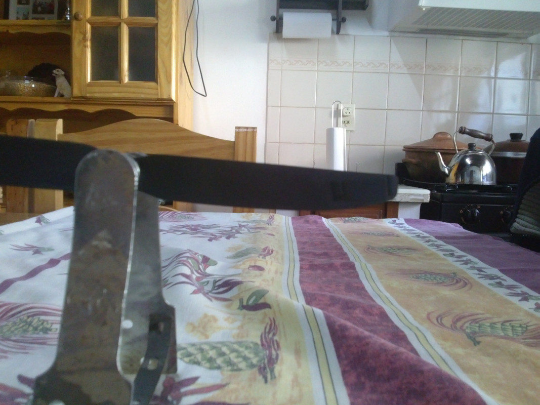

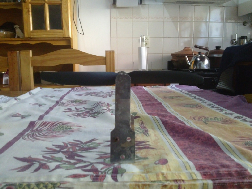

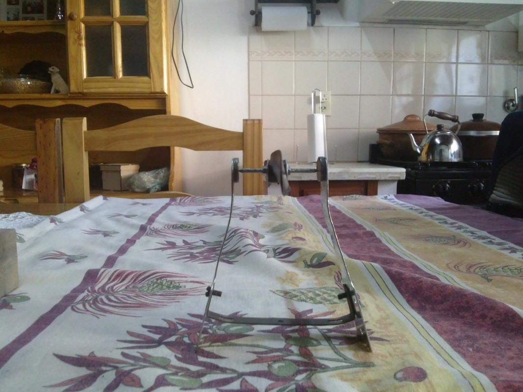

Gracias Pepsi, Eduardo... Si, la helice la balancee con este artilugio de la ingenieria moderna, balanceador 2000 marca ACME... (Unos soportes de un ventilador de techo, los restos de un reflector roto, dos imanes de alta potencia y un tornillito con las puntas redondeadas) y unos pedacitos de cinta aisladora...
Puede ser que el ala me haga de caja de resonancia y el ruido sea mayor... a nada de acelerador no se nota nada, despues de 1/4 de acelerador como que busca a vibrar algo, y de mitad de acelerador para arriba se acomoda nuevamente...

fijate en tu balanceador que tendrías que abrirle un poco las patitas.
Normalmente una punta del eje hace contacto con un lateral y la otra queda suspendida en el campo magnético del otro imán para ofrecer la mínima resistencia y acusar el menor desbalanceo de la hélice.

Fijate tb que lo que agarra la helice no este desbalanceado, saca la helice y anda haciendo girar el artilugio de a poquito y donde lo pones tiene que quedar, no girarse solo nunca o esta desbalanceado, como te dijeron una pata no debe tocar
