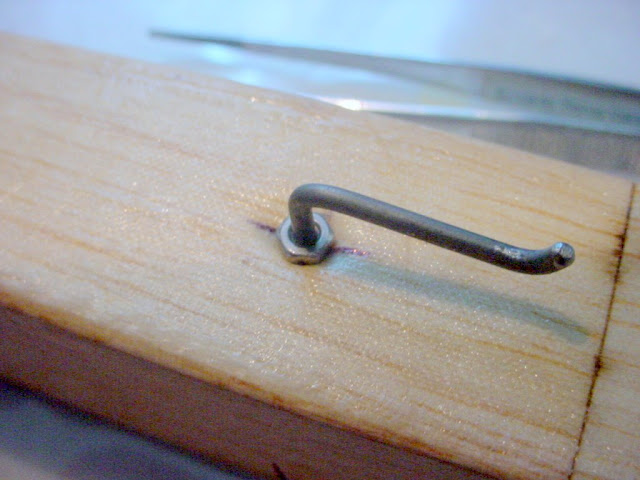

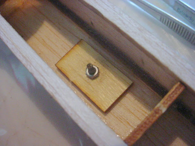

Re: Gancho para catapulta
#16 Mensaje por Porter » 19 Nov 2016 22:51
Hola chalupa, mira estas imágenes(las baje de internet) son de un minitermico, se hacen con rayos de bici y también sirve para sostener algún lastre para cuando hay viento. y alguna vez también vi que le hacen dos o tres perforaciones para poder colocarlo un poquito mas atrás o mas adelante.
Imagensubir gif
Imagensubefotos
Imagenimagen jpg
#17 Mensaje por chino_2005 » 20 Nov 2016 01:21
Muy interesante Porter! Mirá que bien encaja todo y con esos elementos de bicicletas hasta lastre se puede poner.
Gracias.
#18 Mensaje por chalupa » 21 Nov 2016 22:06
Está muy bueno. Aprovechan la rosca que tienen los rayos.
Tods los tips sirven. Todo se guarda y se adquieren conocimientos para futuros modelos ;)
