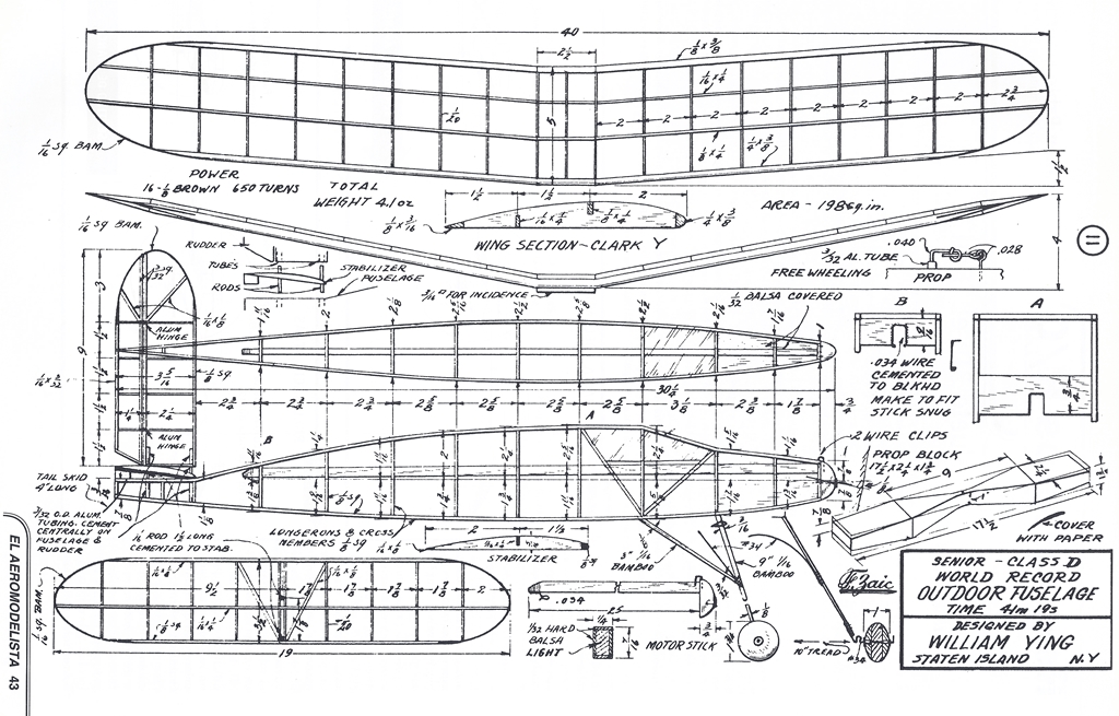

Este es el "otro" Jorge Newbery, pues es anterior al que todos conocen como de la serie escolar argentina y que se debería construir después del Tte. Origone.
Este modelo apareció en otra nota de la revista "El Aeromodelista", también escrita por el Ing. Battagión como la que cuenta la historia de la serie escolar.
El modelo no tiene nada que ver con su homónimo salvo eso, que usaron el mismo nombre, pero este modelo de diseño norteamericano tiene unas cualidades de vuelo que lo hicieron muy popular en su época y acá en Argentina se le cambió el nombre original por el de Jorge Newbery.
Les subo la nota escaneada y los planos los agrandé a su tamaño original (40" de envergadura) y los dejo en un enlace en formato .pdf para que lo impriman directo (el papel es tamaño A0, tiene como 1,1m de largo). como solo agrandé el plano de la revista, las líneas saldrán un poco gruesas y toscas pero sirve bien para el que lo quiera construir.
Acá va:
PLANO PDF:
https://www.dropbox.com/sh/6pazqeyuciub ... 5RS-a?dl=0

Muy bueno Hattori, queria agregar que navegando en la red, encontre varios modelos similares al J.Newbery en distintos paises y con diferentes nombres, veré si los puedo bajar.

Este se llama Comet esta publicado 01/02/1935
