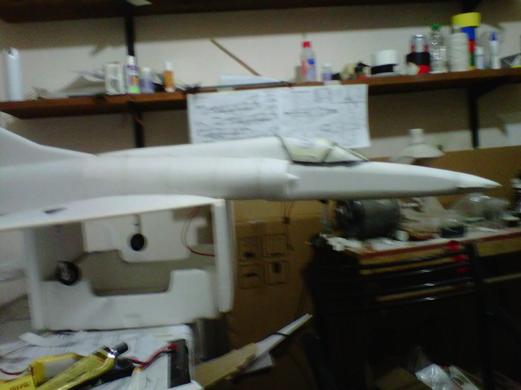

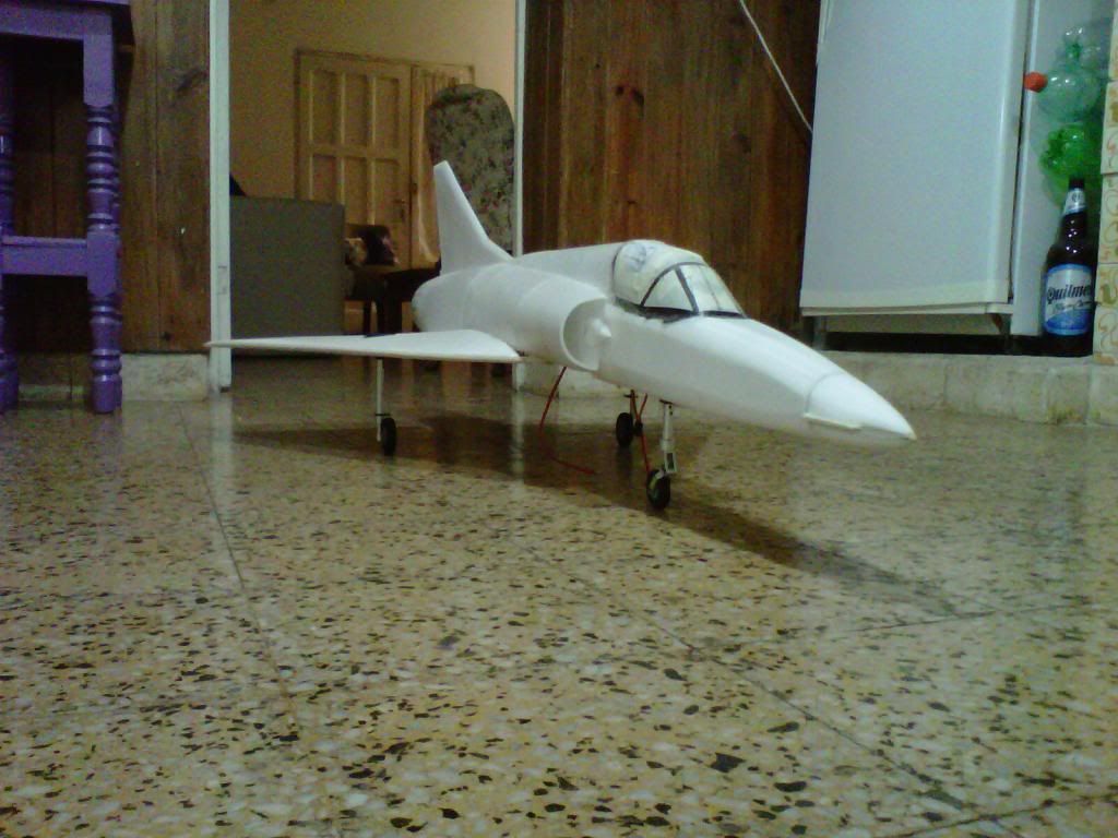

el tren de atrerrizaje resulto alto y sobresale el el ala por 1mm y medio... le fabricare alguna tapa de inspeccion que simule un poco...
tMe hubiese gustado porner el tren de aterrizaje un poco mas adelante, mas cercad el CG pero agravaba el problema de q sobresalia mas aun hacia arriba...
ya abisagrados los alerones (elevones) y pegado el timon que tiene 2 pedazos de varilla redonda de madera dura para sujetarlo y se clavan a las cuadernas del fuse F8 y F9
me falta ver como voy a colocar las tapas del tren... de aterrizje.... y hacer el alojamiento de la bateria, y encarar la cabina y el piloto....

en el mio sobresalen los servos de los elevones...les hice unos detalles para hacerlos mas aerodinamicos y los pinte! ja!
No esta taaan lejos del CG los trenes...va a carretear un poco mas nada mas!
quedo muy lindo, muy buena silueta
OJO con esos elevones...muhco EXPO (yo tengo 70%) y dual rates para despegue (mas movimiento).
}Igual dudo que lleve mas de 2 cms de amplitud si medis el borde de fuga de los elevones. Esto es FUNDAMENTAL, tener la opcion para mandos al 50% y mucho expo!
Las tapitas del tren yo las hice mecanicas. Un alambre odontologico que hace las veces de resorte y abre la puerta de nariz a medida que el tren abre...las del tren principal las mueve el strut del tren.

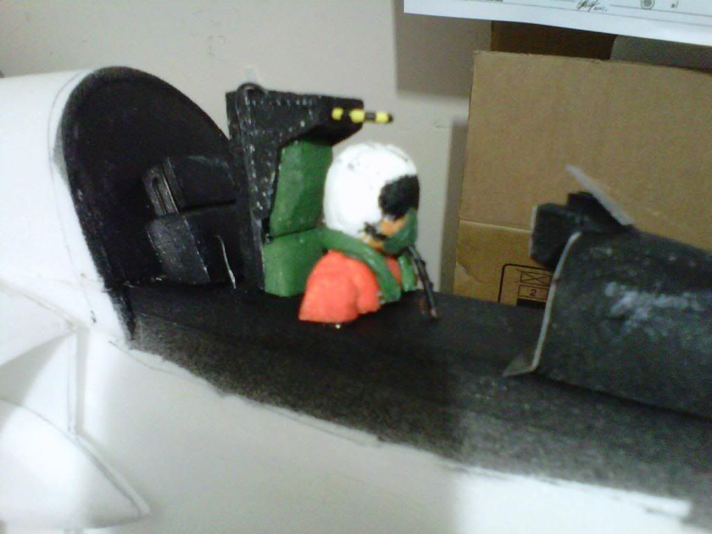

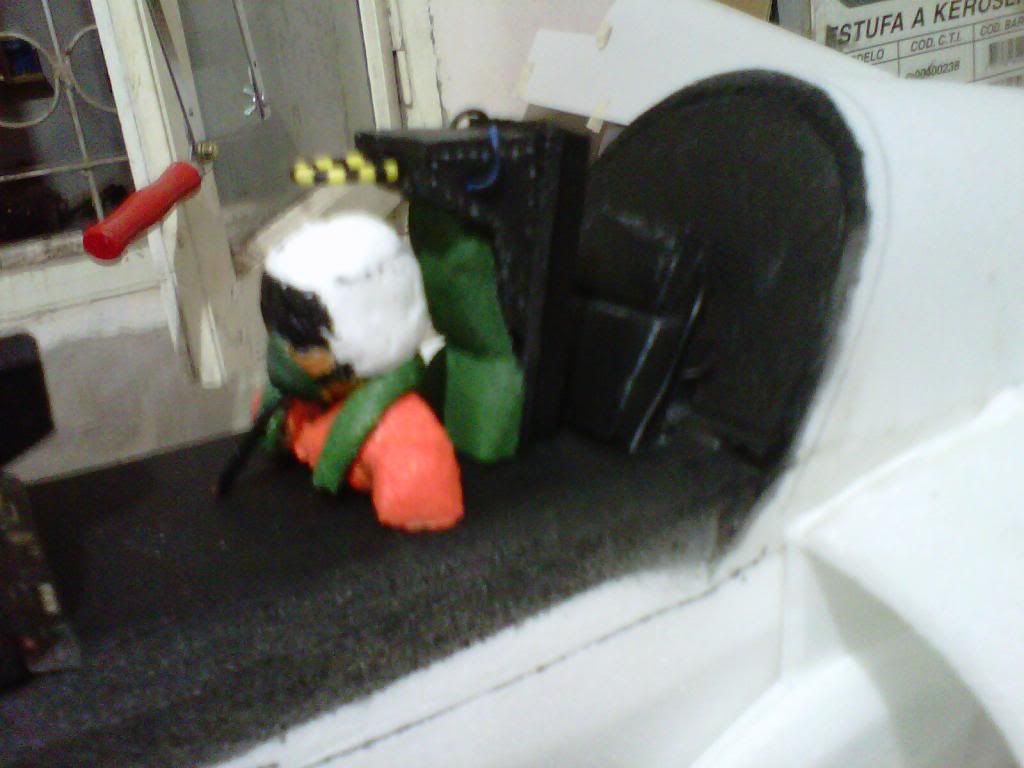

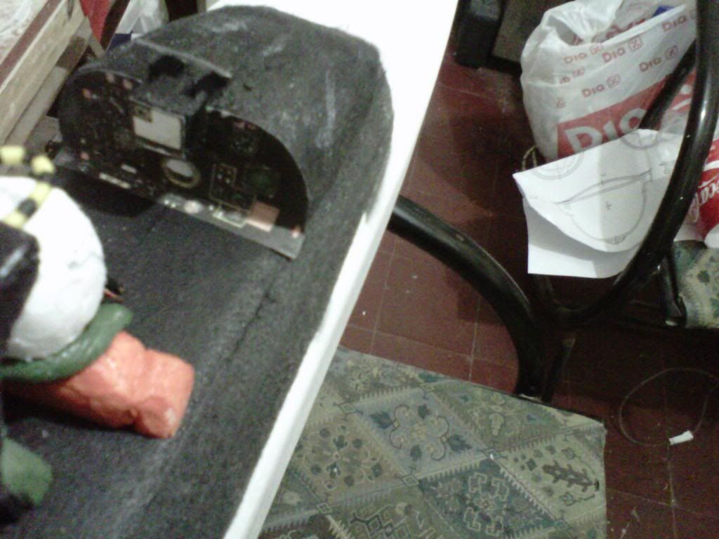

decidi eliminar la mayor parte de la cabina
cabina colocada... y enmascarada para la pintura... una vez terminados los vuelos de prueba....
El esquema será el C-433 de Ardiles... primera baja de la FAA en 1982 durante el bautismo de fuego el 1º de mayo...

lo que decidi eliminar es la cabina "completa" dejando solo lo que figura en las fotos es decir solo el "busto" del piloto... sin el resto del cuerpo ya que seguramente tendre que poner debajo de la cabina la bateria para que de el CG... sin agregar mas peso...
