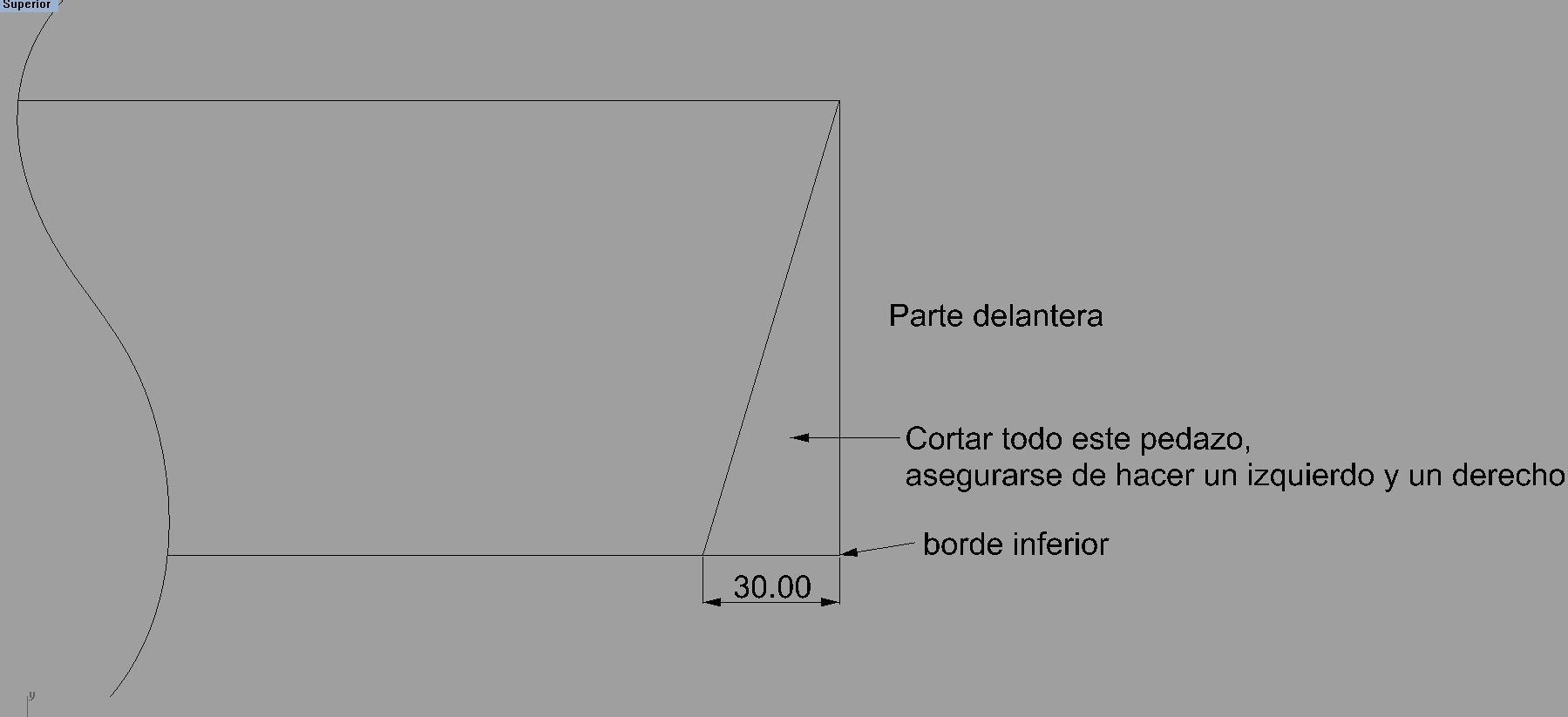

Ya instalaste los intakes ??, si no te paso al medida para el corte del frente, es muy sencillo.

#5 Mensaje por PolacoJP » 27 Ene 2016 23:34
no, todavia no, pasame si podes! mil gracias!! ya esta pintado en un rato subo fotos

no es nada difícil, tenés que cortar el borde frontal del intake para eso marcas 3 cm en la PARTE DE ABAJO y trazas una linea al angulo superior, ese es el corte inicial (fijate bien de hacer un lado izquierdo y un derecho), los intake entran apretados dentro del fuselaje es normal que necesites hacer un poco de fuerza para poner el segundo, primero presentalos que calcen en las tomas, cuando los tengas puestos simplemente los punteas con una gota de ciano para que no se muevan desde adentro del fuse, y despues pegas todo el borde con epoxy (preferentemente epoxy con microesferas ).
un dibujo abstracto del corte
