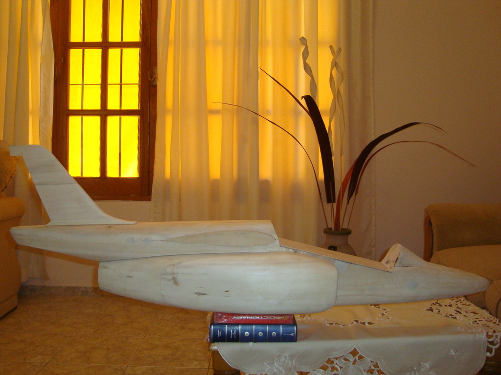

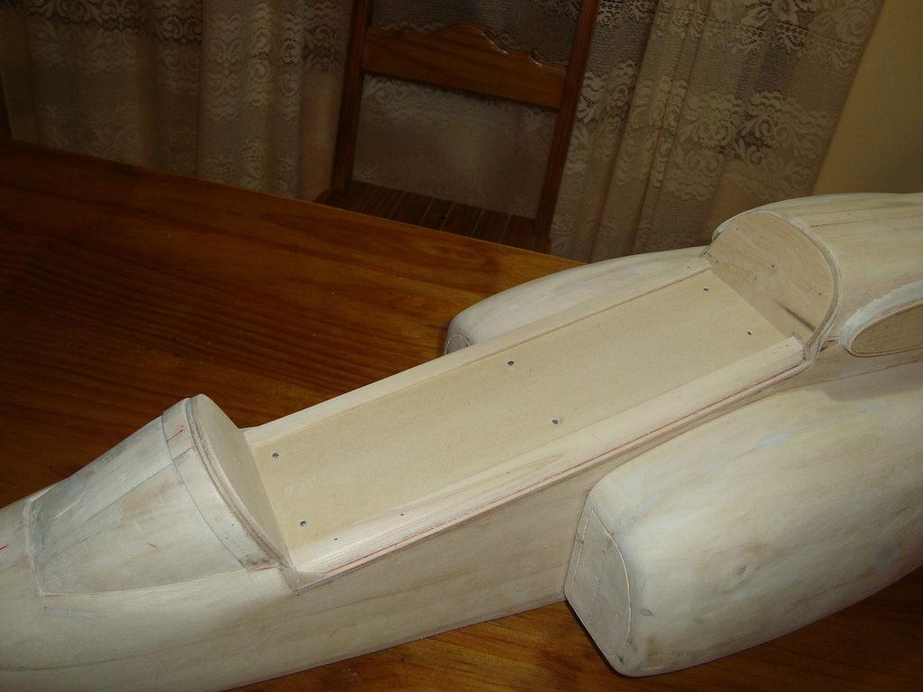

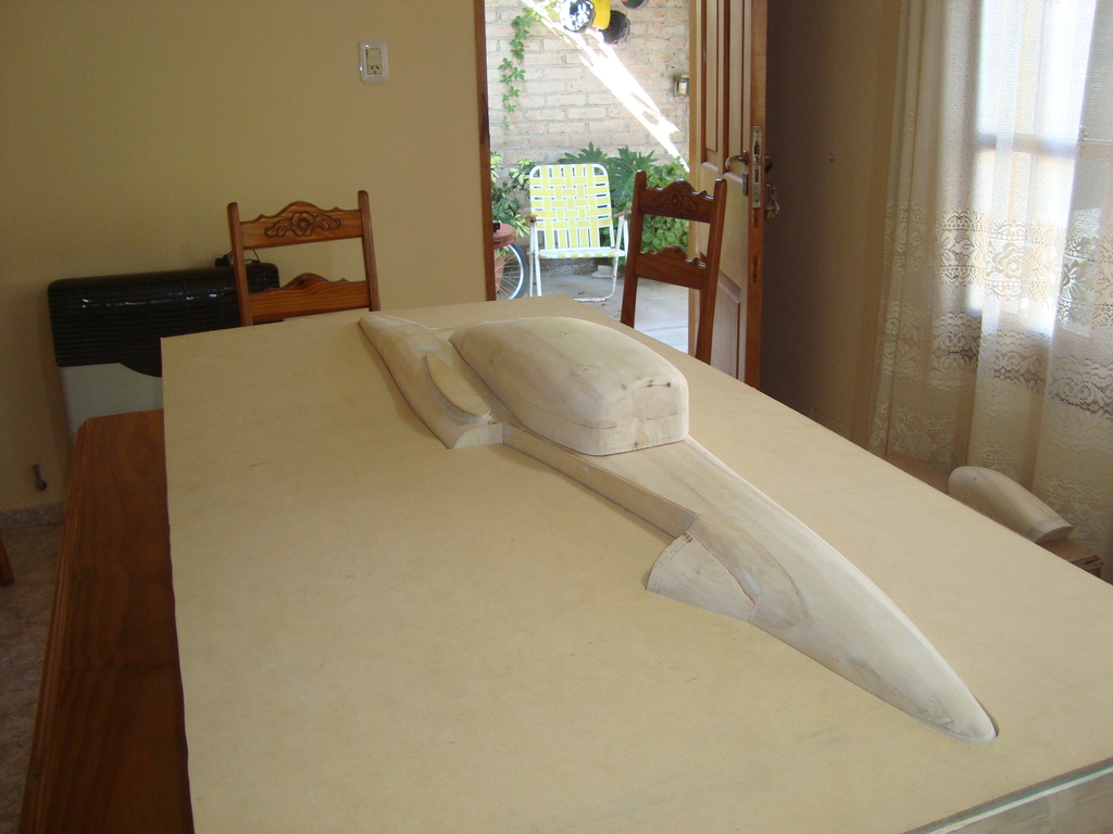

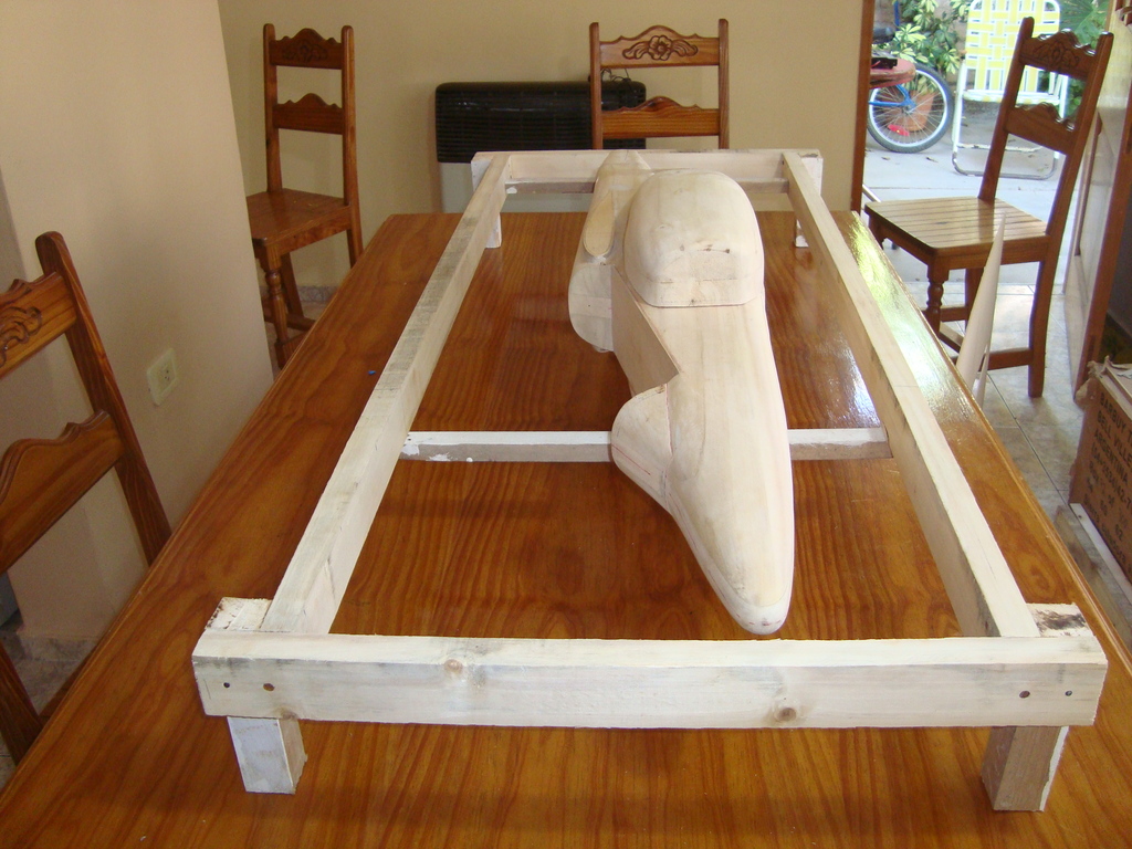

Hola : Hace un tiempo comente sobre la idea de construir un modelo Pampa ia 63 , lo hice en madera
para obtener un molde en compuesto de fibra de vidrio, me guíe por aportes y sugerencias del foro. El modelo es de long 1210 mm para un EDF HET de 90 mm, el ala será de poliestireno expandido enchapada en balsa.Estas son imágenes del proceso de este trabajo.Saludos

Quiero producir el menor daño al modelo, para corregir detalles sobre la madera apliqué masilla poliéster (Zeocar), la que usan los pintores de autos; quiero saber que pintura es recomendable para pintar el modelo para que no sea removida por el desmoldante o la resina poliéster o epoxi. Otra duda
¿Es posible construir el molde en resina poliéster y fibra de vidrio, para luego laminar y obtener un avión con resina epoxi?. Saludos
Re: Modelo de avión Pampa ia 63
#8 Mensaje por ncharriere » 18 Abr 2016 22:56
RLUCERO escribió:Quiero producir el menor daño al modelo, para corregir detalles sobre la madera apliqué masilla poliéster (Zeocar), la que usan los pintores de autos; quiero saber que pintura es recomendable para pintar el modelo para que no sea removida por el desmoldante o la resina poliéster o epoxi. Otra duda
Lo ideal para pintar el modelo es usar pintura poliuretanica de 2 componentes, previo lijado y masillado, no uses el poliuretano directo sobre madera, primero una mano de impresión dejas secar lijás con grano 360 para que quede bien liso, después otra mano de impresión y si no te quedan detalles una lijada suave y aplicás unas 2 o 3 manos de poliuretano.
Antes de dar terminación asegúrate que el modelo no tenga ángulos negativos a contradesmolde o de lo contrario nunca lo vas a poder sacar entero de la matriz (ni las piezas tampoco).
La matriz si se puede hacer en poliester y las piezas en epoxi.
Gracias Nestor ahora puedo continuar con el trabajo de terminación de la superficie del modelo.

RLUCERO escribió: ¿Es posible construir el molde en resina poliéster y fibra de vidrio, para luego laminar y obtener un avión con resina epoxi?. Saludos
Hola RLucero, recién veo el post y me encanta, no soy ni U controlero y ni de los Jet... pero la construcción me encanta, así sea un Dedalo !!! :lol: :lol: :lol:
El haber tallado la madera para hacer el molde es lo que toca, podrias haberlo hecho en telgopor y hubieras labuado menos ( las matrices de los moldes en telgopor hay que forrarlas en papel de diario y cola sino la resina te lo come).
Visto que lo has hecho en madera, que repito, es lo que toca, seguí haciendo las cosas bien y trabaja con epoxy... la poliester puede ser un poco mas barata, pero entre la baranda que suelta y que mecanicamente es pobre... dale a la epoxy, siempre y cuando puedas...
Tendrías que dividir por el eje de simetría longitudinal y hacer dos partes ( babor y estribor), con esas dos mitades haces las matrices en bastidores y de ahí en adelante cuantos Pampas quieras !!!
Por lo que respecta a la pintura, las cual como dijo Ncharrie.
Saluti y te sigo como perro al sulky !!!
