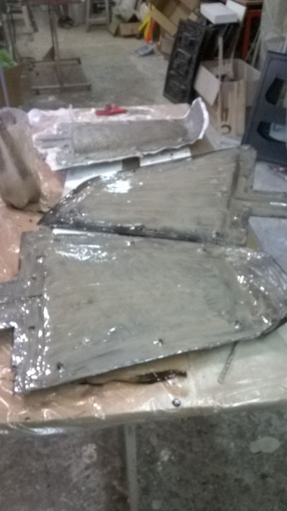

Hola gente del foro, como es habitual cuando hay un proyecto nuevo se los mostramos, en esta ocación es un modelo sport diseño de Mariano Gostanian, será producido por Sergio Testa
Está en sus primeras etapas, basicamente el diseño se corta por medio de CNCen telgopor, luego se pegan las piezas y se agregan los refuerzos necesarios
Para dejar la superficie "dura", se laminan dos capas de tela roving de 100g/m2 usando resina epoxi y con lijado intermedio, despues se da a pistola una capa de masilla tipo finish de dos componentes
A esto le sigue mucho lijado, pero por ahora estamos en esta etapa

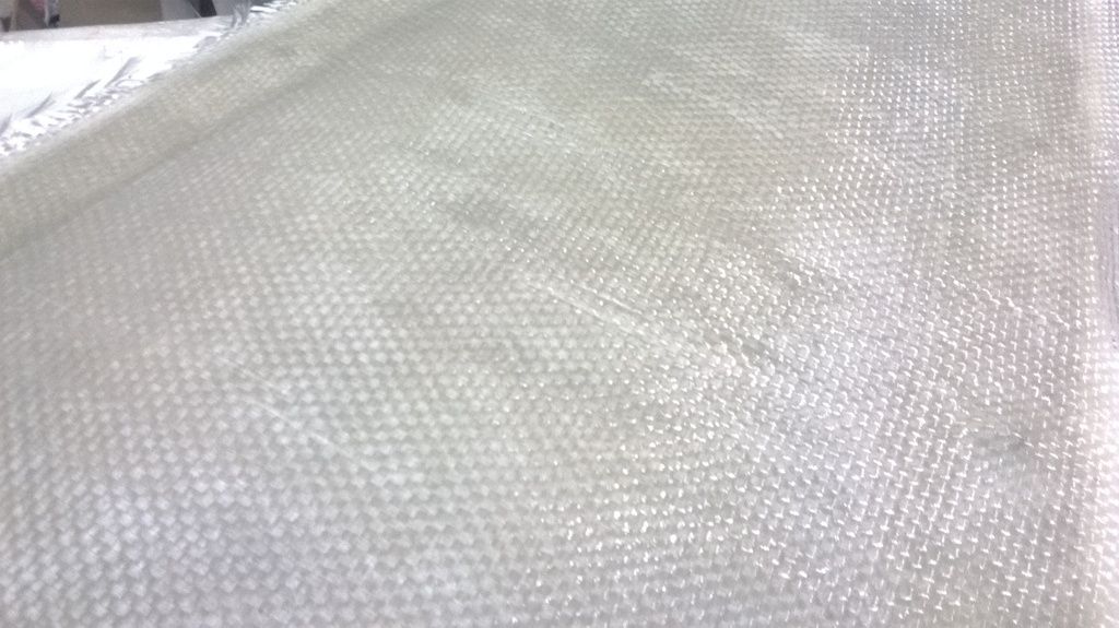

#8 Mensaje por ncharriere » 22 Abr 2018 10:53

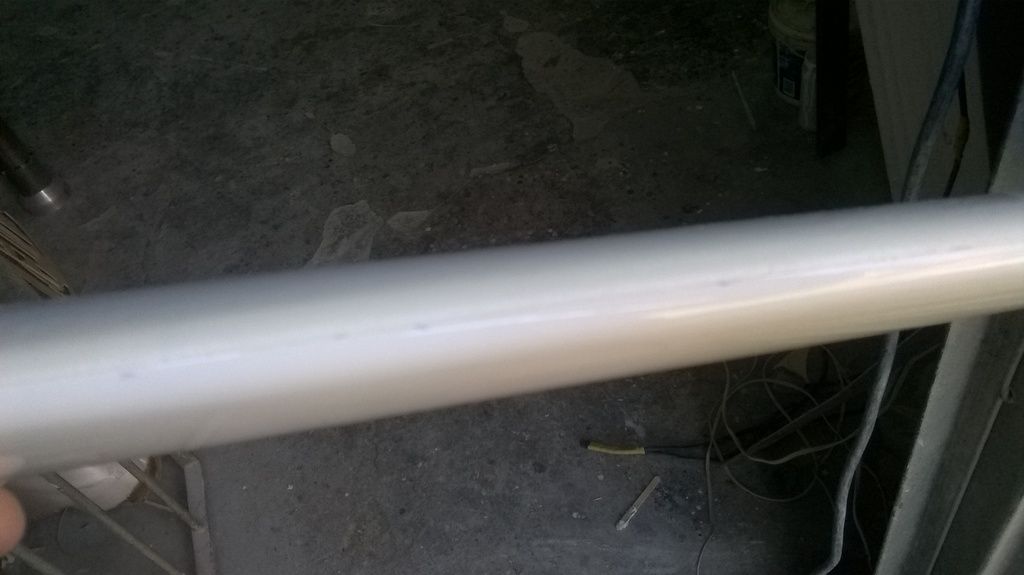

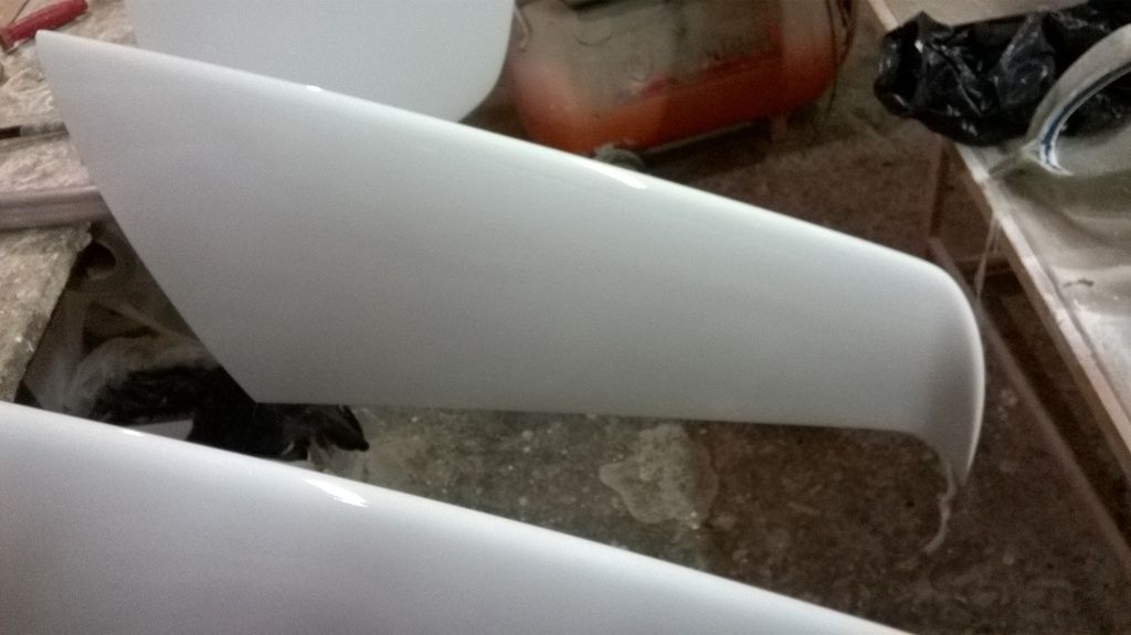

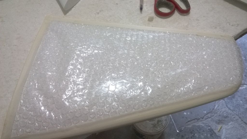

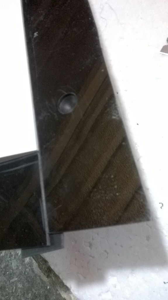

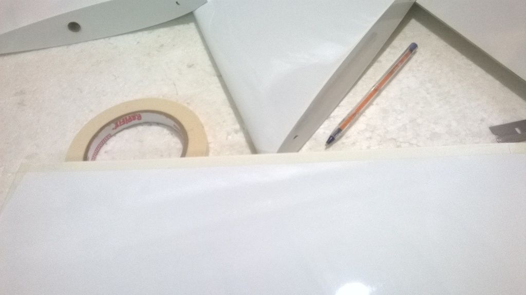

Buenas gente, si alguien sigue por acá les muestro algunos avances sobre el nuevo jet, al día de hoy ya avanzan los moldes de las superficies de vuelo, primero se dio terminación a toda la superficie con poliuretano brillante

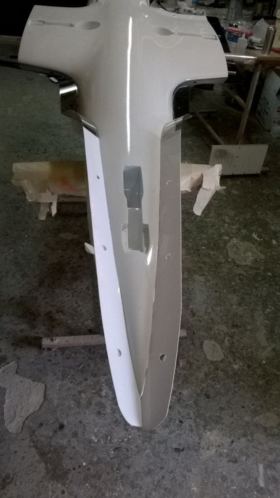

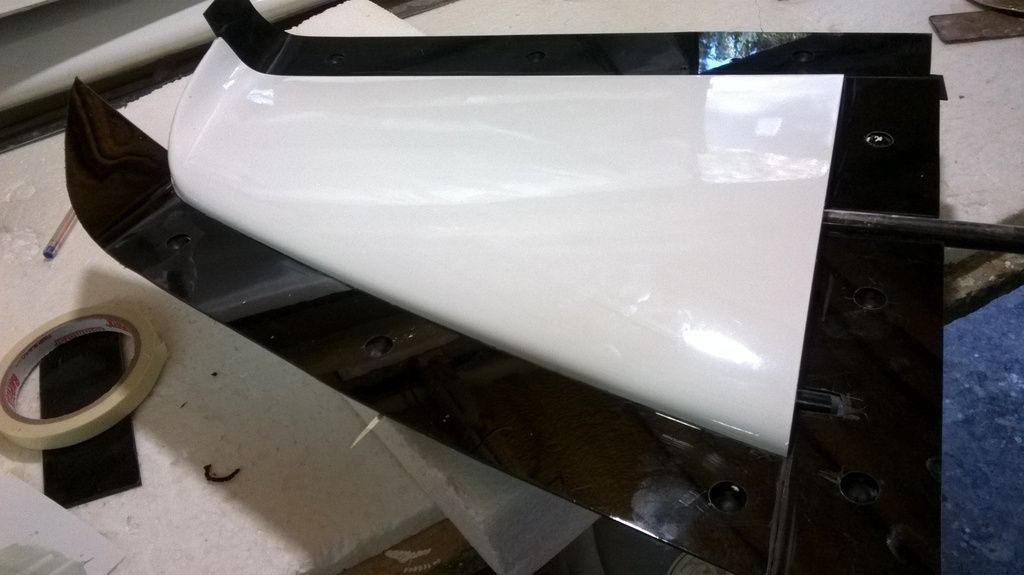

Mientras se continua con la superficie del fuselaje y la cabina empecé a hacer los soportes de las bridas del molde, hay muchas formas de hacerlas, yo uso tiras de plástico que son livianas y tienen una cara bien brillante, primero marcamos el centro donde irá la unión del molde y encintamos con cinta de papel del lado contrario a la mitad del molde que vamos a hacer
Después protegemos la superficie que no vamos a laminar, para que nada la arruine

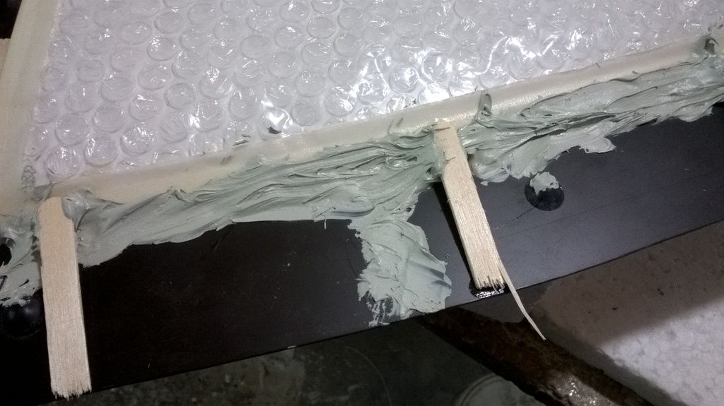

Ahora la parte principal, pegar sobre la cinta las tiras de la brida (si se fijan ya tienen hechos unos pozos para más tarde colocar unas bolillas de acero)
Finalmente agrego unos pedacitos de madera para mejorar el soporte y fijo todo con masilla plástica (puede ser cualquier cosa que tengan a mano, yo uso masilla que sobra)
Finalmente los plugs sellados y con el desmoldante aplicado, listos para empezar !

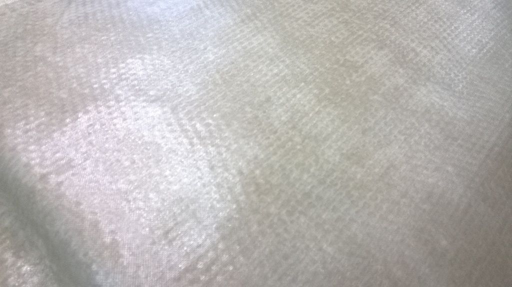

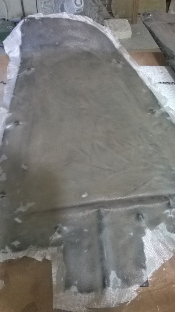

Acá sabrán disculpar pero al paso intermedio no le saqué fotos, primero aplico gelcoat con carga de cilicio a los ángulos de corte y a las bolillas, después sobre todo eso una capa de gel coat de copiado en este caso es color negro
una vez está apenas pegajoso encima aplico una capa de resina mezclada con cuarzo en polvo para nivelar la superficie, cuando esta casi curada aplico otra más fina pero más espesa e inmediatamente una tela de 100 g/m2, otra vez al horno y después dos telas de roving de 600 g/m2, más dos refuerzos de igual gramaje en las bridas, para terminar el molde una tela de 100 g/m2
Bueno eso es todo por ahora, el lunes hago la otra cara de los moldes, y luego toca fuse y cabina.
Será hasta la proxima gente

#13 Mensaje por ncharriere » 29 Abr 2018 16:15

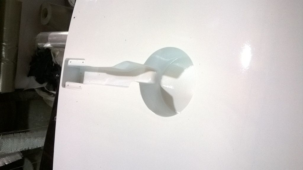

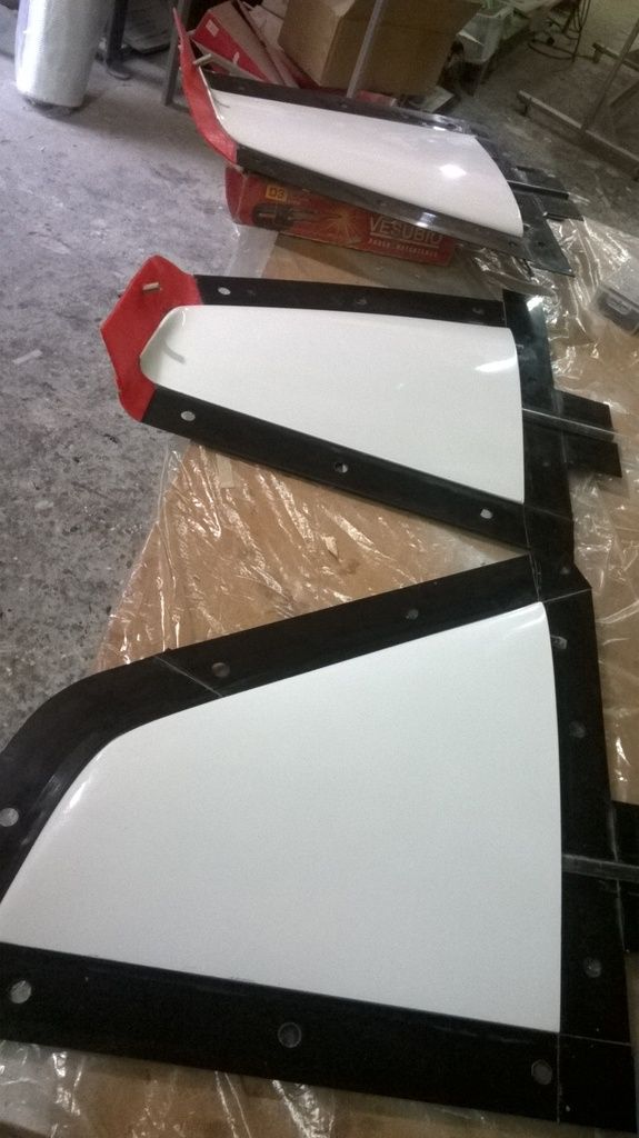

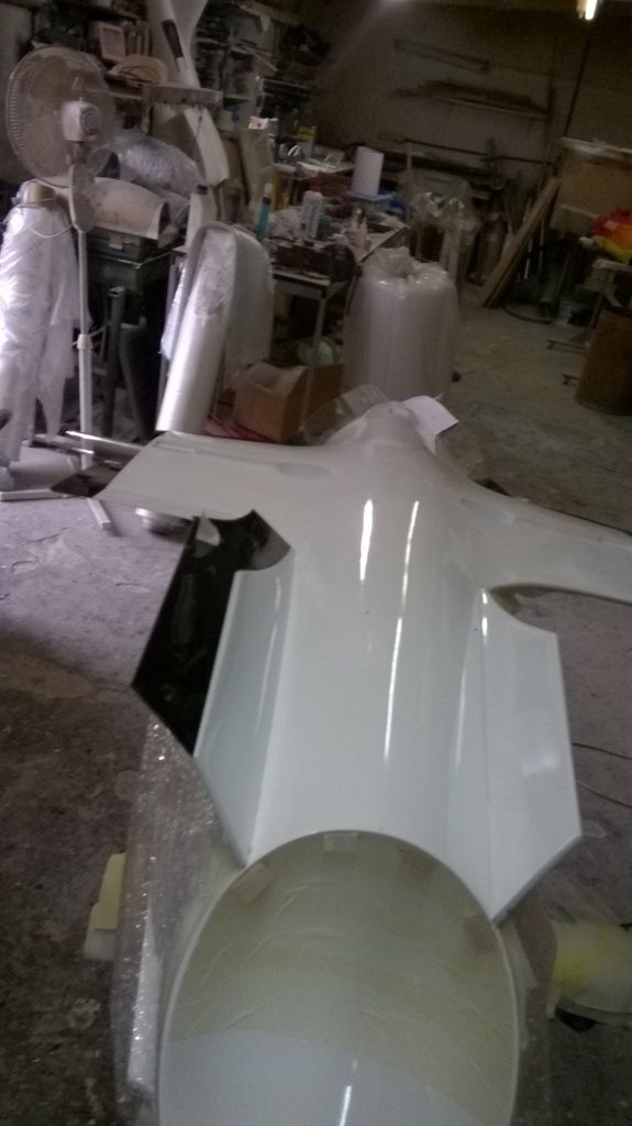

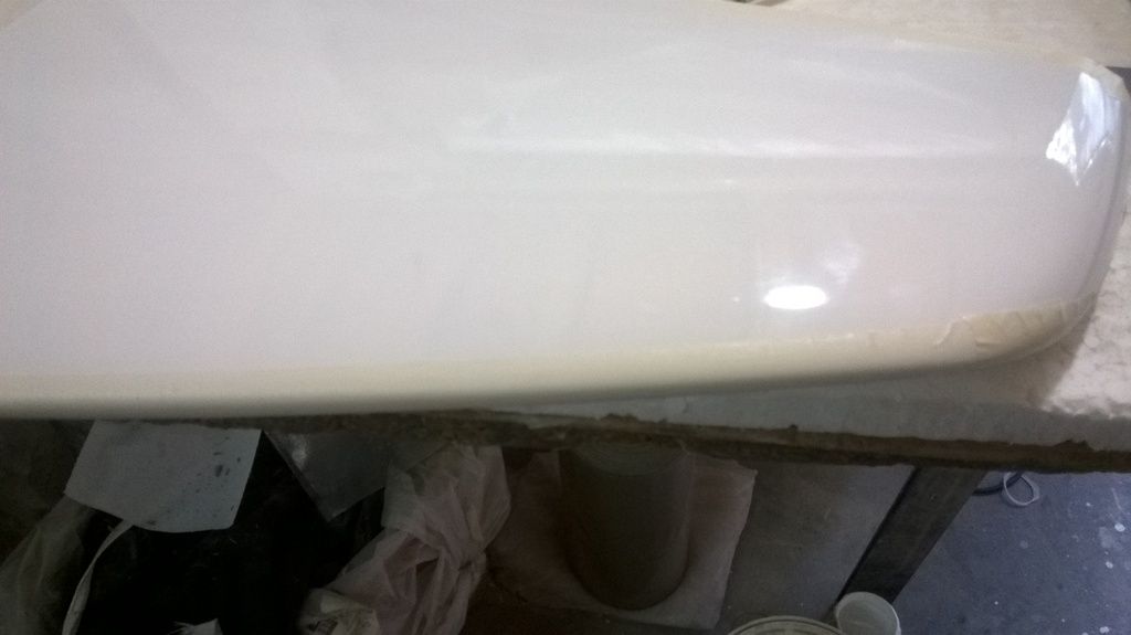

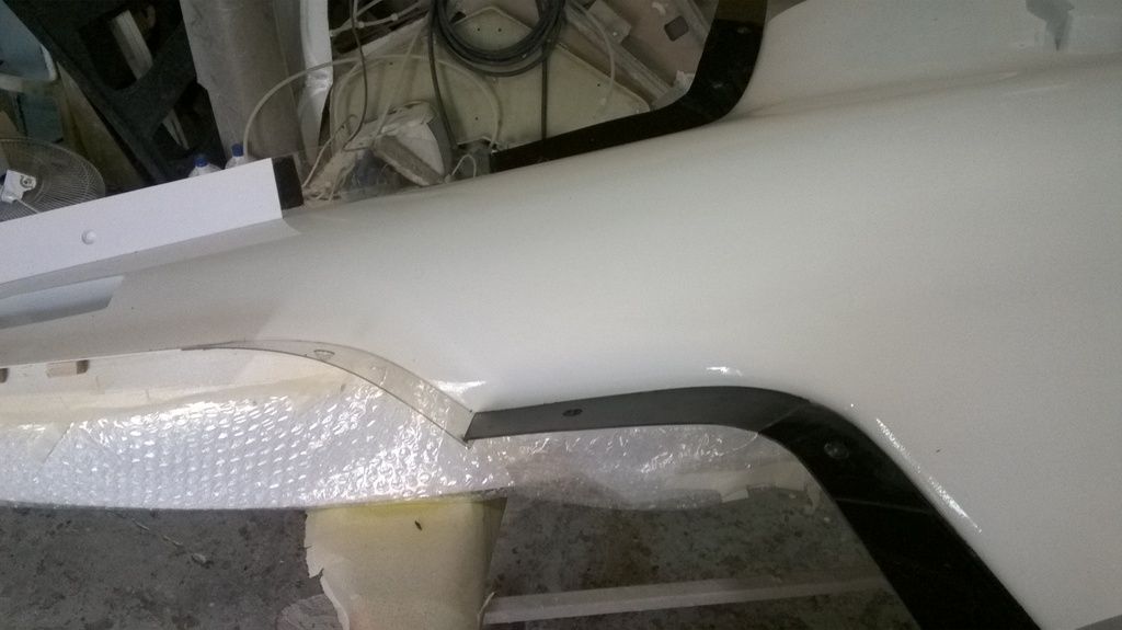

Hola gente, algunos avances de esta semana, ya estan laminados los moldes de alas,empenajes y cabina, comenzando con el molde más grande el fuselaje, el procedimiento es igual a las alas así que no me voy a extender, si dejo imagenes de lospozos de los trenes de aterrizaje, van a salir moldeados para simplificar el armado del modelo.
Bueno eso es todo por ahora,esta semana estarán listos los moldes, así que en una o dos semanas más tendria que salir el primer prototipo.
