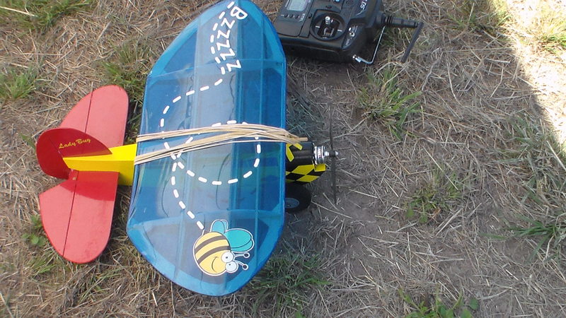

Bueno, esto empieza hace mucho tiempo atrás, se acuerdan de maxi 33? ese personaje que se juntaba conmigo y hacíamos cachivaches? el loco era fana de todo lo micro.. mamadera si habremos roto giladas.. hasta un quad que casi nos vuela los cuernos, no sabíamos un pedo de electrónica pero igual nos dimos el gusto de reventar una kk! jajaja
bueno no falleció el muchacho.. anda a full con el laburo, ahora se dedica a la pesca, tiene pescaditos como hobby y bueno seguimos en contacto.. pero ya no vamos al parque a romper nada..
en una de esas tantas idas y venidas, fue que este loco cae a tomar mates y me lleva un ala de un lady bug que había echo hace mucho tiempo atrás como primer avión y justo acá creo que fue mercadonegro o no recuerdo bien quien fue, que es fana de los lazzy bee que entro a subir fotos y hablar maravillas del lazy y bue fue entonces que se me potencio maxi y siempre me jodió, encima en esa época se estaba creando la planoteca y yo empece a conocer toda la flia de avioncitos de clancy aviations que están, lady bug, lazzy bee, giro bee, el que arma adriansucho, speedy y unos tantos mas, hasta un micro bee que ya voy a armar también.
en eso que se potencia la cosa, por una y otra se estanca el proyecto y muere ahí.
al tiempo, embolado en mi laburo, casi siendo fin de año pasado es que se me ocurre matar el tiempo armando algo en el local y que corno armo? que puedo llevar y traer y trabajar sin hacer un chiquero? y ahí recordé.. voy a armar un lady bug.
y así nace el primer lady, el ala era mas chica, en esa época que el proyecto sale caliente yo no tenia nada y maxi no tenia ni planos, al imprimirlo vi que el ala era apenas mas chica pero el me dijo "yo lo imprimí con paint como me pareció" y bueno.. hice el lady con su ala, con el fuse a escala real, tampoco era mucho son 2cms mas de cada lado..
luego la lleve a tostado, gustavo me hizo las gráficas racer jaja y con diego y gusti la estrenamos sin poder creer que esa cosa volara.
todo el mundo que va a casa jode por verla y así es como ayer un amigo me pidió que le arme una.
no tengo fotos de la mía por acá, pero ya las subiré, creo había subido un par donde estaba el lazzy de tiro tuneado de vaca.. pero es mas fácil si busco y subo una nueva..
el modelo es en balsa, solo la f1 va en terciado, es balsa en listones de 3x3 mm, planos de cola 1.5 mm y costillas y alas en 1.5 mm y 3 mm.
el entelado.... es complicado al tensar, son palitos, pero da gusto volarla una vez terminada.
yo por el momento solo tengo las alas y los listones, a esta la vamos a hacer como el alita real tendrá 60 cm y esperemos no regale una vuelta y media de mas al rolar! jajajaja
veremos que sale y espero les guste.

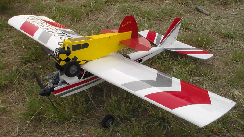

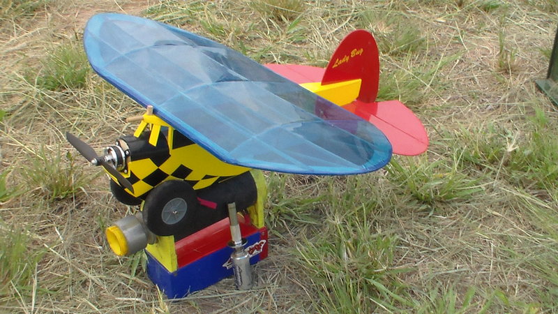

#4 Mensaje por CHR59 » 08 Oct 2014 22:35
Hola locaso.
Asi que el tipo es el dueño y no tiene fotos, queres una???
Toma 1na.
Toma 2s.
y toma 3s y aqui esta con su Professor, el que le enseño a volar :? :lol: :lol: :lol: :lol:
ah y eso no es todo, jodete loco tengo un VIDEOOOOO del estreno, queres verlo????????????????????????????
un abrazo Amigacho.

Estemmm, tarde pero... me da terror ver cuando se ponen las gomitas y el borde de fuga se deforma, la verdad ahí se me frunce el tujes pensando quién gana, el ala o las gomitas... :? En mi humilde opinión no hace falta tanta presión o bien mejorar el anclaje.
Muy bueno el aparatejo....

lo que pasa es que el ala no es con monokote por lo tanto no tenes tensión en el ala, es celofán de flores, esta pegado con cemento de contacto y estirado con plancha a muy pero muy baja temperatura. si yo le undo el dedo, el material se estira hasta la fatiga y se vuelve blanco/transparente hasta hacer un agujero, pero mientras no lo haga cumple su funcion.
el ala la recibí así y así va a quedar ya que no vuela nada mal..
las gomas parecen muchas pero no lo son, son 4, solo que en ese tamaño las conseguí anchas como de 6mm por lo tanto parece mucho, pero son solo 4.
hay modelos de lady, que solo usan imanes de neodimio, pero no me copo, con mi suerte seguro se suelta.
y un tornillo, tiene tanto peso de cola, que no me copa tampoco, así anda mas que bien y cuando te regala vueltas en el tonel el ala siempre baja puesta! jajaja
un abrazo marce
