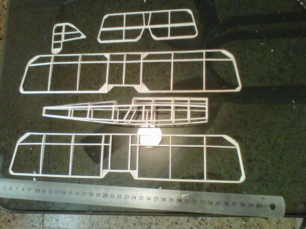

Viendo lo lindo del vuelo del butterfly y siguiendo de cerca el comper... me pico nuevamente el bichito del indoor rc.... algo que ya me quito muchas horas de sueño... despues de muchas pruebas la mayoria de final no muy feliz... (en cuanto al vuelo pero de mucho valor por lo que uno va aprendiendo) me anime nuevamente a esto... Esta vez pude pescar una plaqueta tipo nine eagle con servos Rx 3 can y esc.... con transmisor 3 canales proporcional...
bajo de internet un planito y a calcar y cortar maderas
El cowl
El empenaje empapelado con papel de seda tipo barrilete amarillo y blanco con impresion del diseño del timon con la pc....
y el fuse en proceso de armado en balsa de 1mm... lamentablemente no es de la mejor calidad de madera... pero es lo que hay...
los que siguen el proyecto del comper veran la diferencia de la caldad de la madera aquella otra es hermosa y se la ve super liviana...
Yo aca pese la plancha que tenia y es ams pesada que una de 1,5mm que es bien blanca sin tantas vetas...

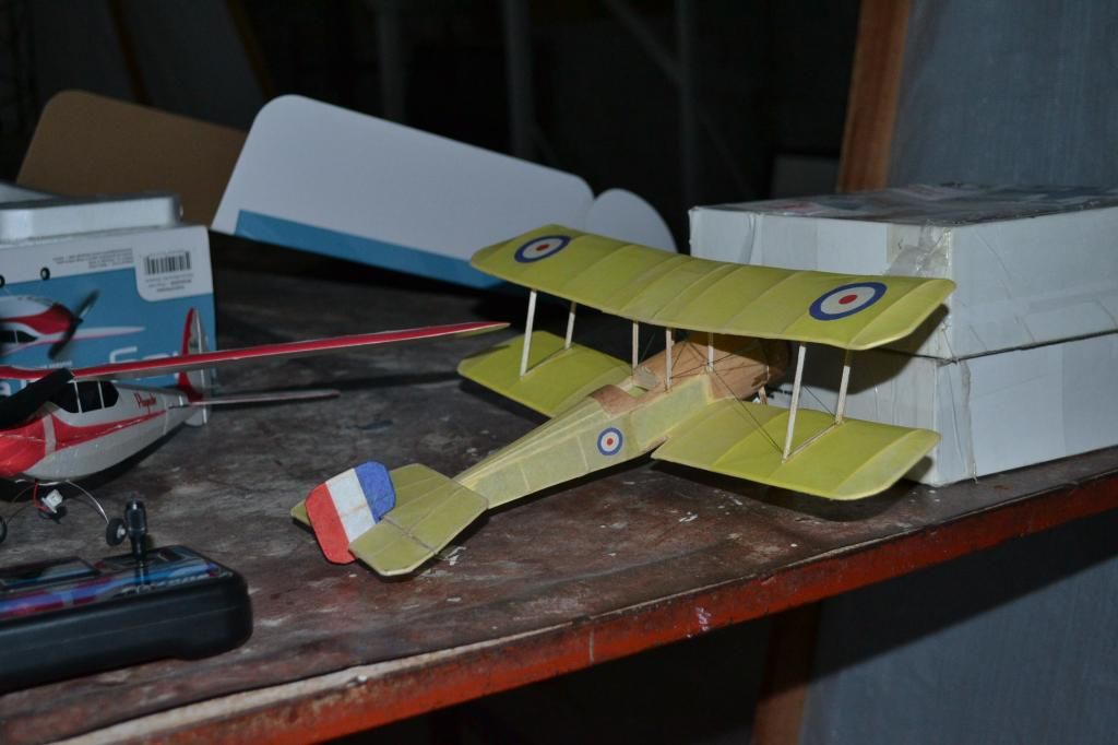

un pequeño detalle es que el timon de los aviones britanicos de la epoca era al reves... :( es decir azul adelante blanco al medio y rojo al final.... hay que corregir :mrgreen:

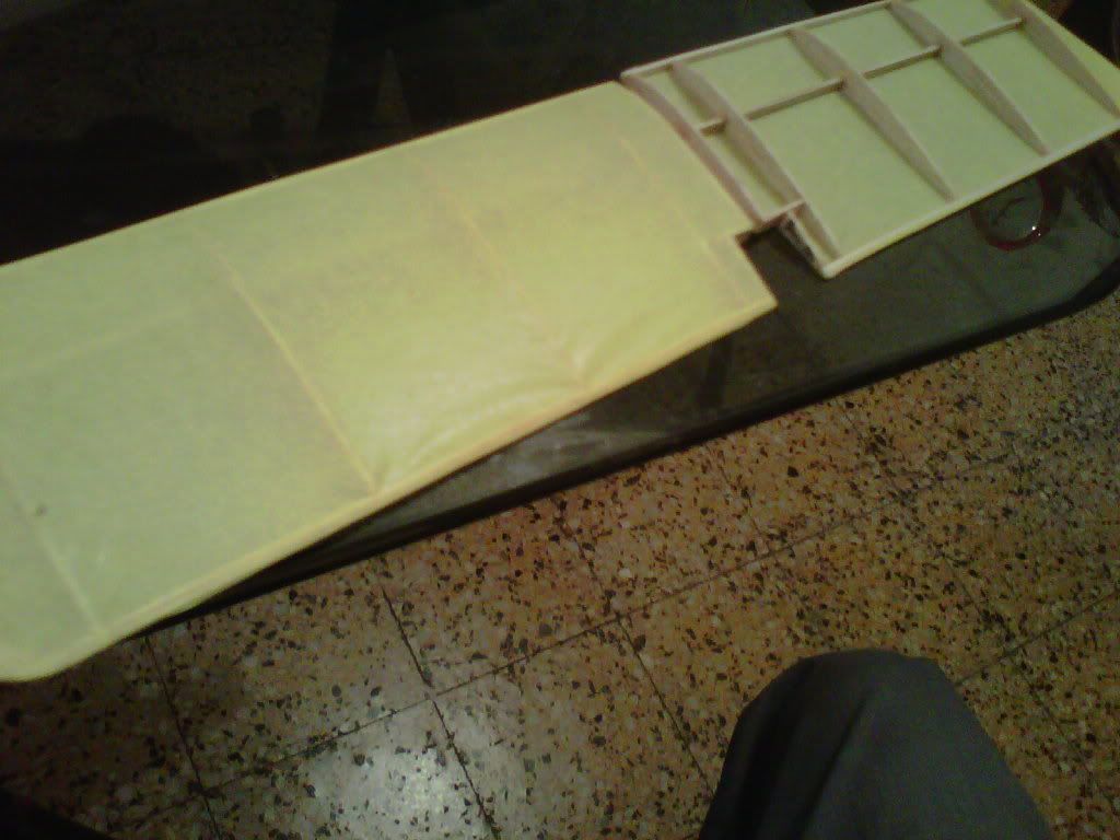

las alas
a este peso hay que agregar la electronica, motor,helice y bateria (cerca de 15gr. adicionales)

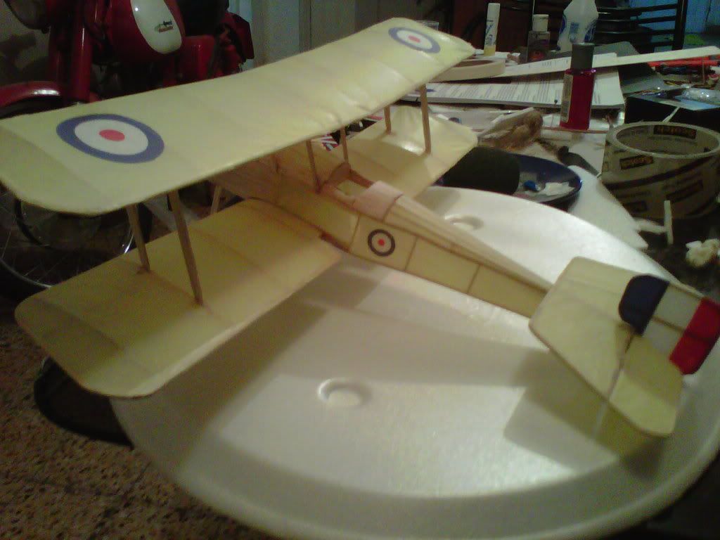

a volaaarrrrr!!!!! me queda teñir un pooco la madera y capaz colocarle las riostras del ala... hasta ahora con todo encima y bateria el peso final esta en 26gramos....

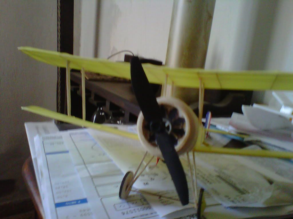

ayer pude conseguir para volar en una cancha de basquet cerrada... el trimado es bastante mas delicado de lo que pense... hubo que agregar 3gr en la trompa para corregir el centro de gravedad y modificar la incidencia del ala superior... peso final 29gr.

tiene la electronica del flyzone albatros es una placa receptora con 2 servos integrados y un acelerador tipo la plaqueta de los micro helis nine eagle el alcance debe rondar entre 30 y 40 metros, es 2,4g
