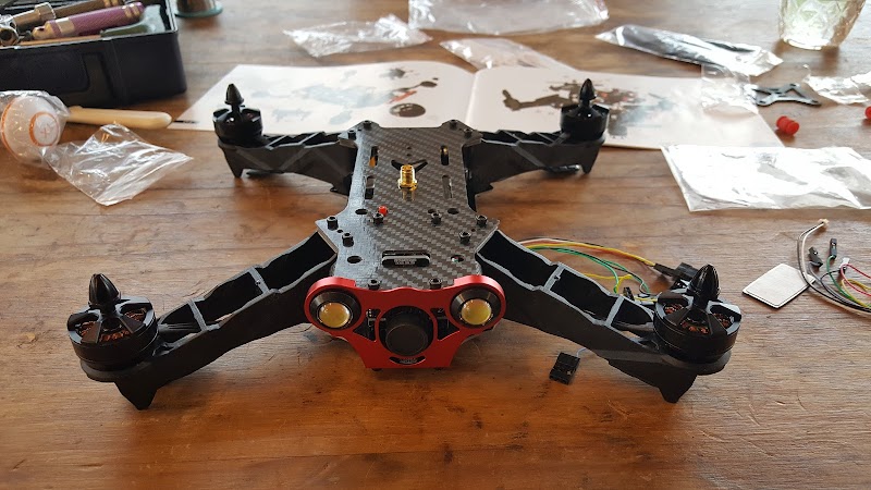

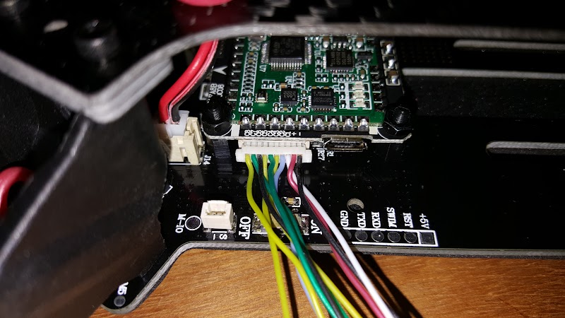

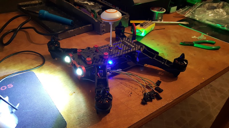

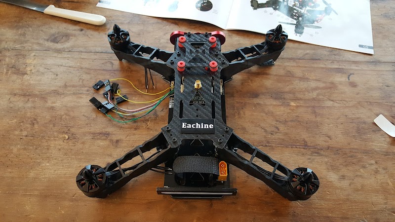

Queria compartir con ustedes el armado de un Eachine 250 Racer con Naze32, cualquier duda que tengan me preguntan. ;)
Es un kit muy sencillo de armar, todo calza perfecto y la Naze32 con el Cleanflight es muy facil tambien de configurar.

Esa controladora mantiene altura ¿no? , la vendes sola? el mayor problema que estan teniendo en el club para aprender con la CC3D algunos es mantener la altura, capaz le cambian la controladora y avanzan mucho más rápido en el aprendizaje, como tienen los mismos cuads capaz les va una configuración parecida? se configura tipo el Phantom?
Re: Eachine 250 Racer
#7 Mensaje por Emanuel » 13 Jul 2016 07:22
pepsi escribió:Esa controladora mantiene altura ¿no? , la vendes sola? el mayor problema que estan teniendo en el club para aprender con la CC3D algunos es mantener la altura, capaz le cambian la controladora y avanzan mucho más rápido en el aprendizaje, como tienen los mismos cuads capaz les va una configuración parecida? se configura tipo el Phantom?
Si Pepsi, las Naze32 que trae el kit son 10dof, aca te explican lo que son los dof http://playground.arduino.cc/Main/WhatI ... 10DOF11DOF
Lo que significa que esta controladora trae 3 giros, 3 acelerometros, 3 magnetometros (compas) y el barometro.
De todas maneras se ve que la gente que hace el firmware no le da mucha bola a esto y si le da mas vola a las funciones de Racer, porque yo no lo logre hacer andar del todo bien, aparte la Naze32 no es la APM que le pones la funcion AltHold y listo, en la Naze32 tenes que convinarla con las demas funciones, para que te quede un Althold en la Naze32 tenes que convinar 3 funciones a la vez (baro, mag y horizon)
