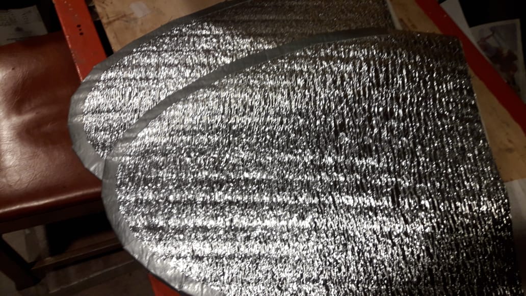

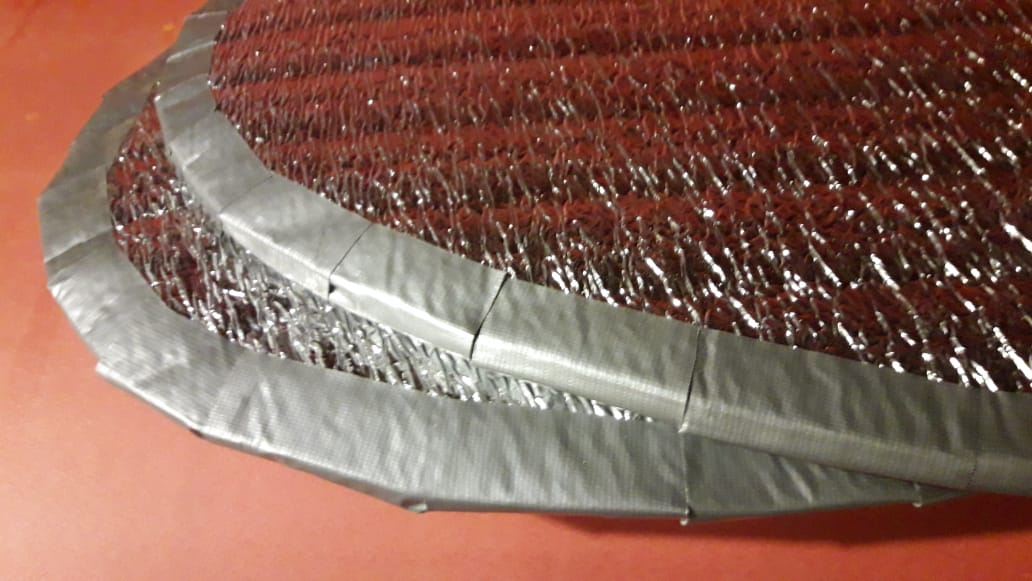

Para hacerlas el método simple es dibujar con marcador grueso el perímetro del ala sobre el rollo de material doblado x la mitad (si dá el ancho de 1.00m del mismo) y cortar con una buena tijera.

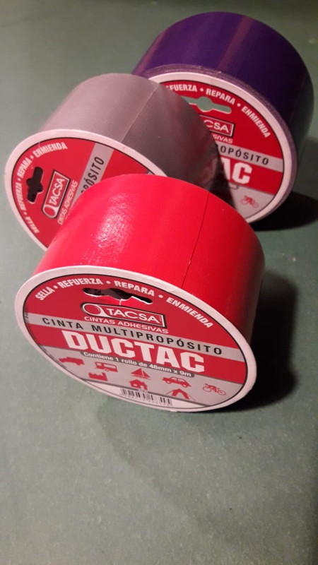

la parte del pliegue corresponde al borde de ataque y en el borde de fuga hago coincidir los filos y se pegan con duct tape que tiene un ancho de unos 5 cm y viene en varios colores.
El precio de la misma de 9 m de largo se fué al diablo. Hace dos meses salía $250 y ahora la pagué $ 425... pero vale la pena, pega de una y no se sale más.
En las punteras, si son curvas para que quede prolijo y no se frunza se van cortando tiritas de 2 o 3 cm en función del radio y queda bárbaro. En este caso como las curvas son grandes los segmentos son de unos 5 cm

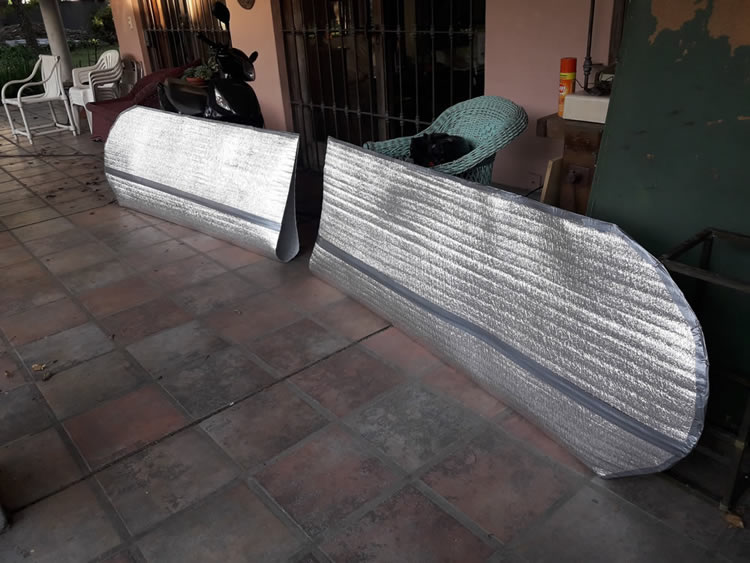

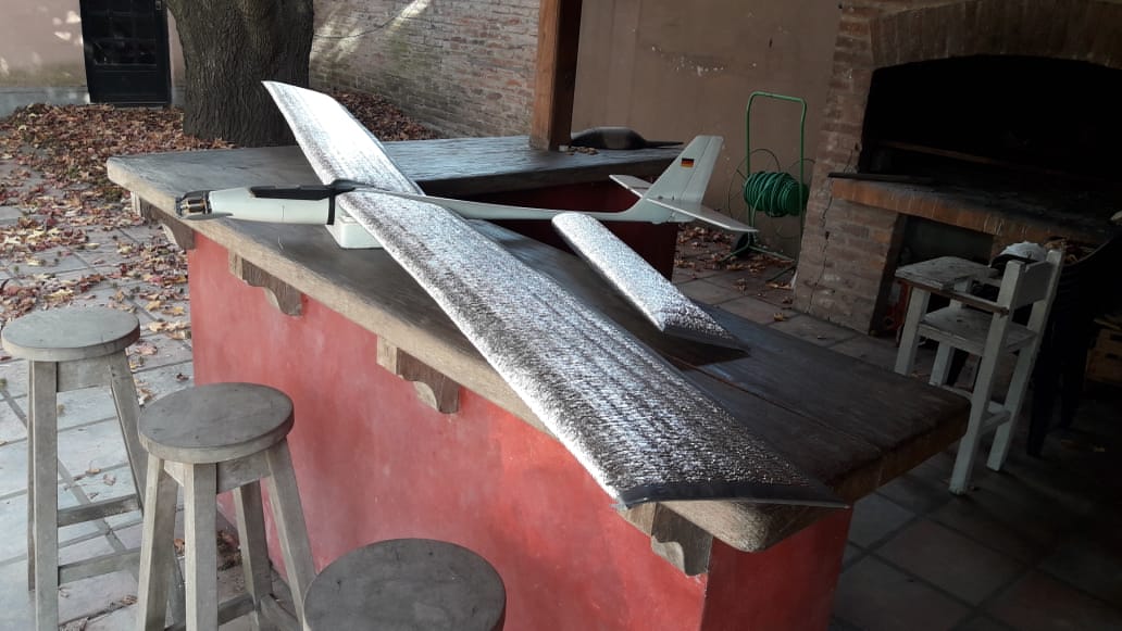

Así quedaron las fundas de las alas del Piper:
…y así los medio estabilizadores.

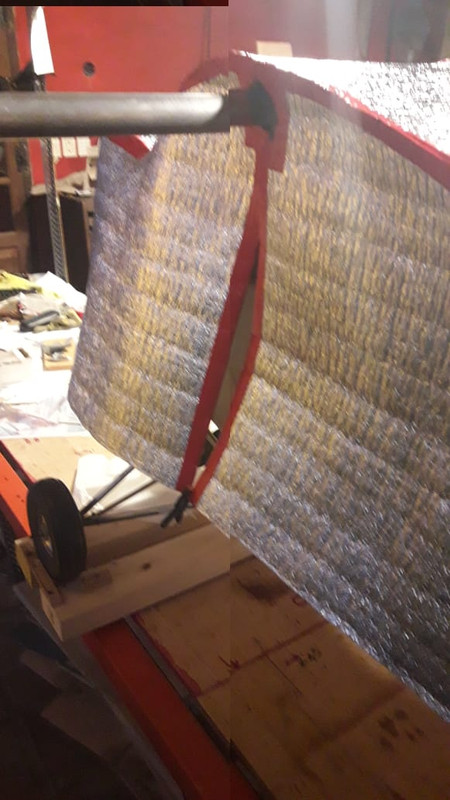

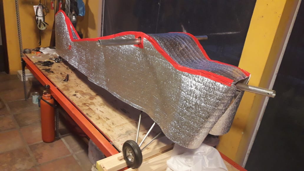

Como el fuse va todo entelado, decicí también enfundarlo de la misma manera, trabajo que resultó un poco más complicado más por el tamaño.
Como pienso dejarle colocada la bayoneta, tuve que hacer un labio de abrir de un lado para poder colocarlo.

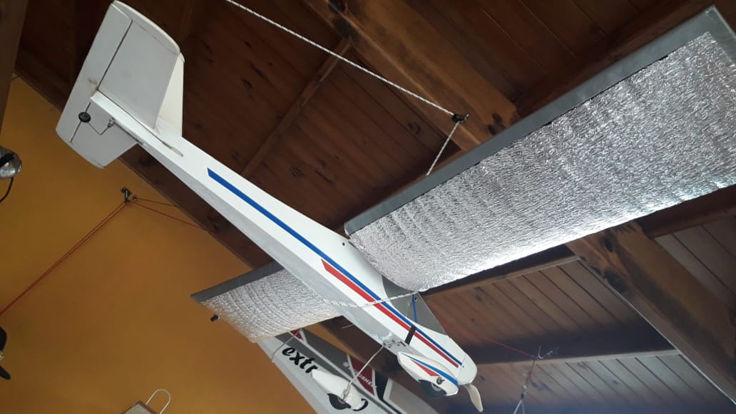

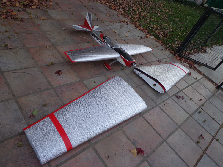

Y me terminé cebando así que liquidé el rollo de aislante reemplazando las fundas de gomaespuma que venía usando hasta ahora que con el tiempo se hicieron pelota.
Entrenador Gaviota 20 (solo el ala)
Motovelero flamingo (ala y estabilizador)

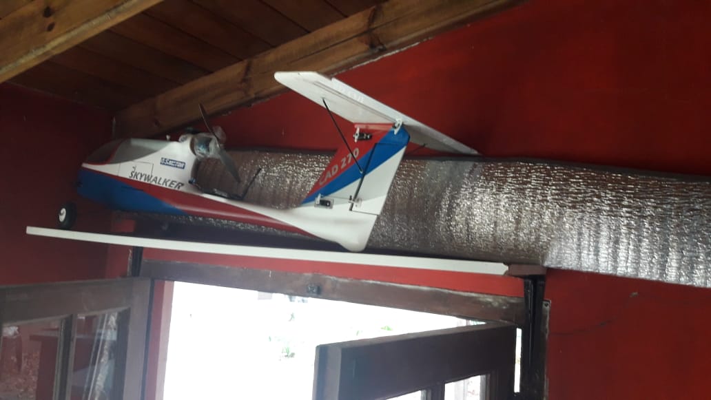

Skywalker FPV (solo el ala)
Imagenwells fargo bank hours near me
Extra de Tenorio 1/5 y 1/3 (solo las alas)
Todo hasta acá (por ahora)

Vos sabes que me dejaste pensando, cuando yo hice las primeras fundas (que fueron para el Waco), si bien el material es un poco diferente, las primeras las pegue como hiciste vos... pero al cabo de unos días se me empezaron a despegar... igual cinta no era buena o el material que uso yo no le gusta... por eso la pegue con la pistola caliente.

Negativo, no costurería, solo pegatina de ducted tape.

Previamente hice una prueba pegando y tratando de despegar, era tan fuerte el adhesivo que arrancaba la capa de aluminio.
Veremos con el devenir del tiempo, el sol y otras yerbas. Si empieza a aflojar será cuestión de agarrar la máquina de coser y a otra cosa.

Seguramente fue la cinta que use... era de los chinos.. :( :( :(
