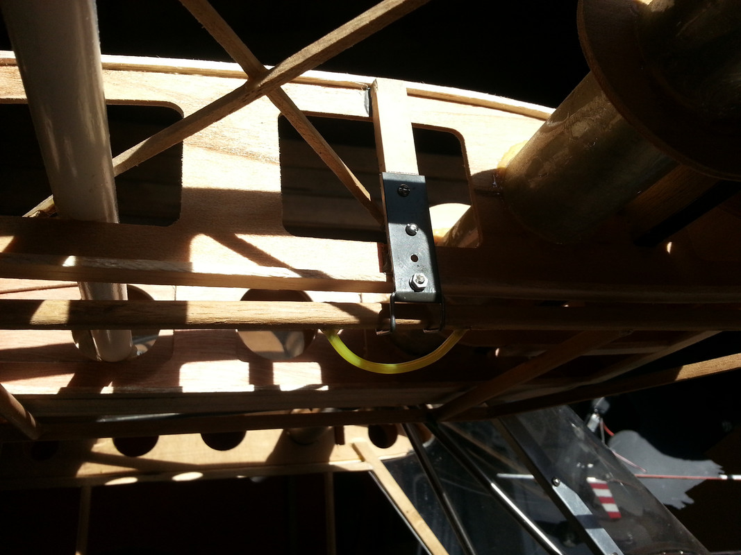

Antes de viajar voy subiendo un adelanto de cómo viene la cosa.
Retomando los trabajos

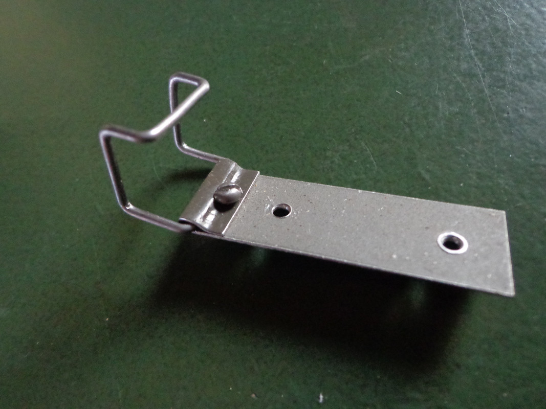

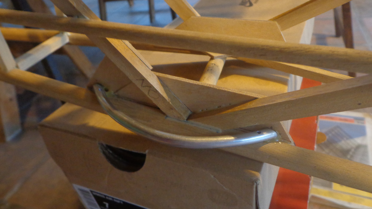

En este año de poca actividad constructiva fui resolviendo algunos detalles como ser el herraje que sostiene la puerta lateral contra el ala.

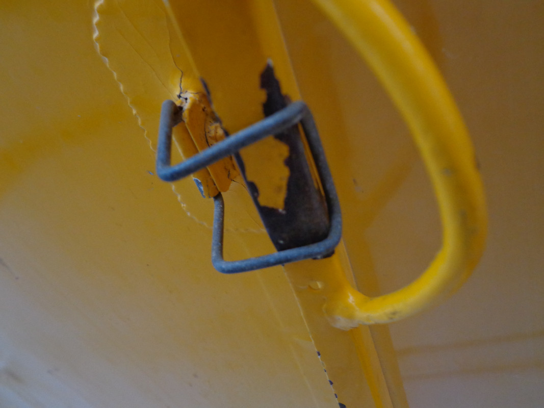

Foto del herraje original sacada de un J3:
Y este es el fatto in casa con varilla de acero y planchita de Aluminio anodizado:
subir imagenes a un foro
…que se fija al refuerzo de la costilla del ala coincidente
El mecanismo de cierra de la puerta inferior es similar en escala al modelo real

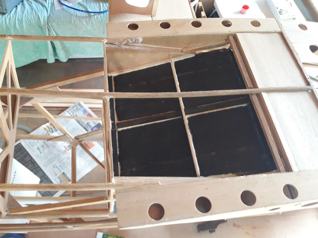

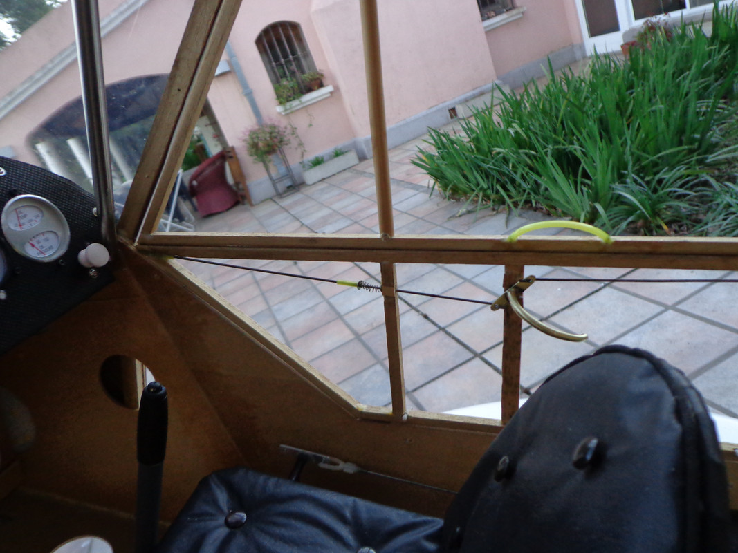

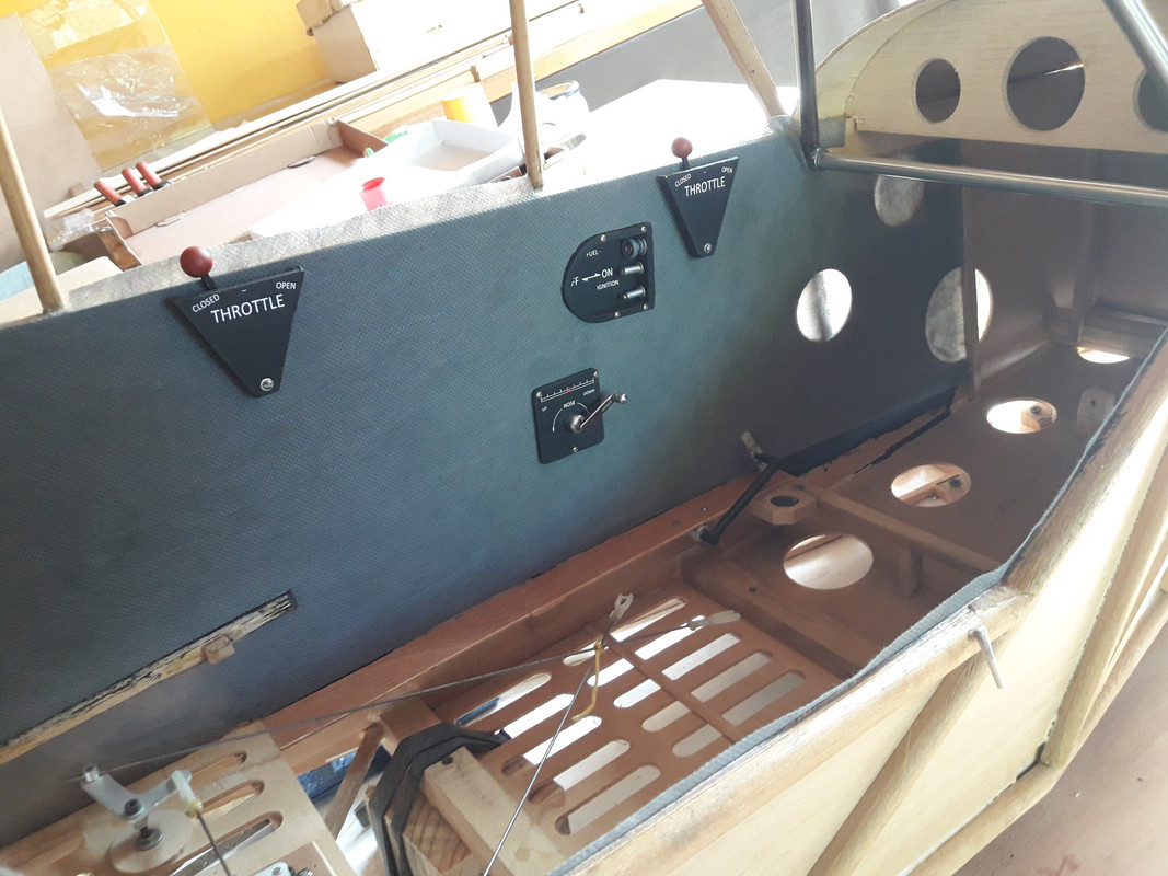

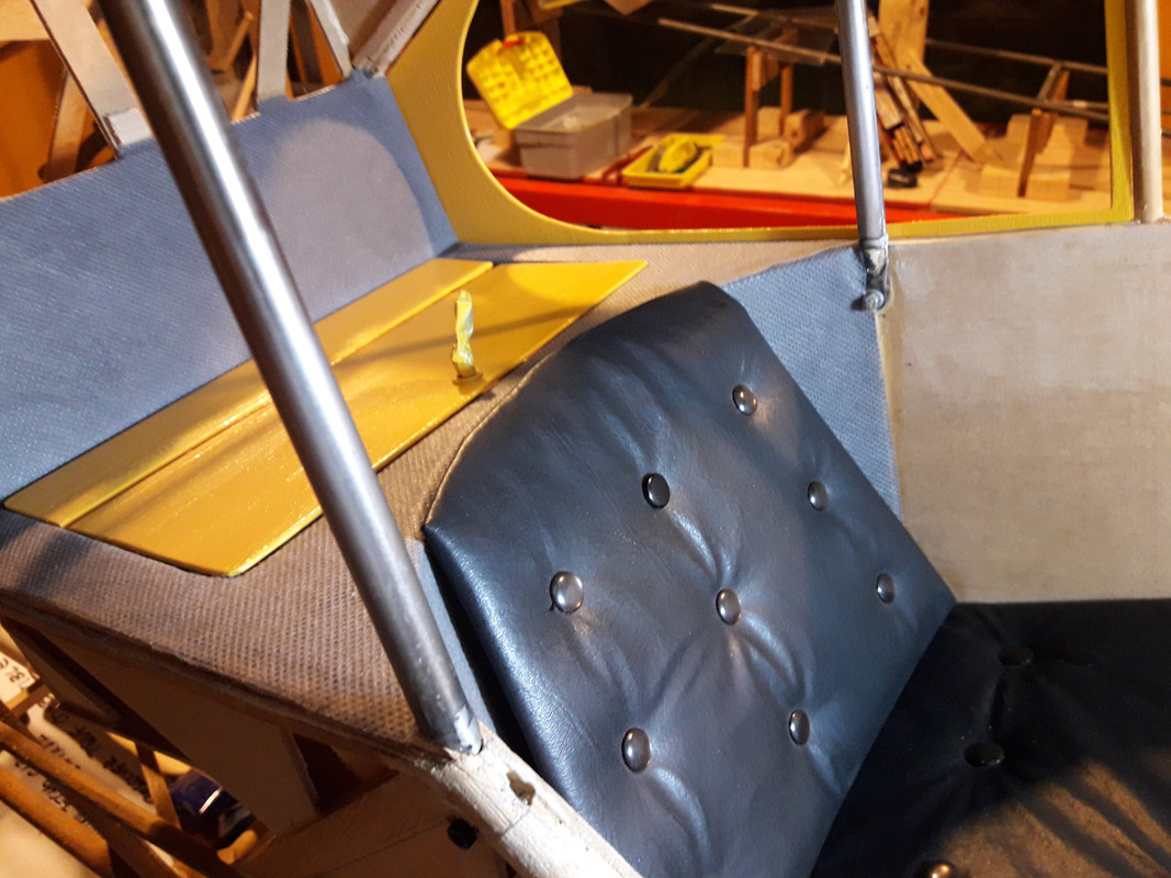

Con los interiores no pensaba matarme mucho pero teniendo en cuenta los detalles que venía haciendo me pareció una picardía dejarlo por dentro sin ajustarlo al real. Para no tener que estar pintando ya que el módulo piso quedó en madera lustrada decidí tapizarlo con entretela gris que le dá una textura muy copada.
El inconveniente surgió al comprobar que el papel/tela es bastante transparente y quedaba el color medio patinado. Así que le dí a pincel nomás una manito de acrílico negro de base para que no se transparente el revestimiento. Y el resultado fue el esperado.
subir
Empezando a insertar los detalles: gas motor, cebador y regulación trim estabilizador

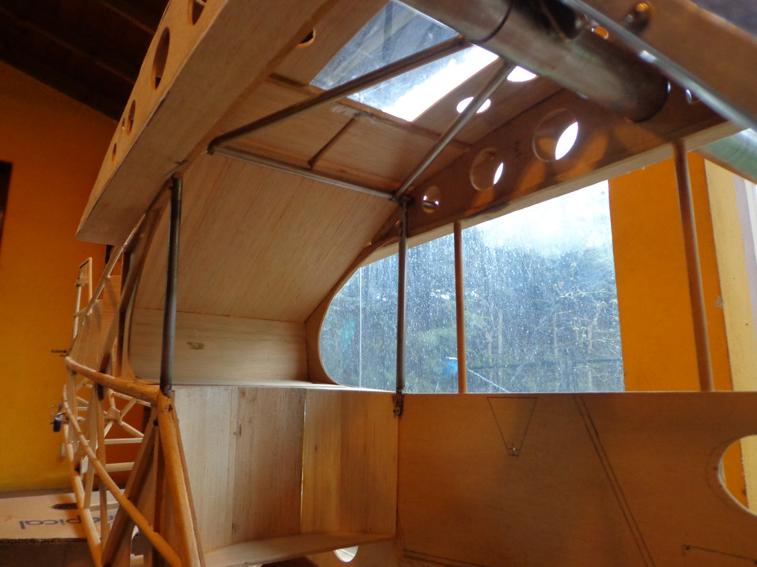

Otro “temita fue el plano interior inclinado del techo de la cabina que originalmente va con tela. Como todavía no había llegado a la etapa entelado ni tenía la estructura compatible para realizarla, decidí hacerlo con una balsa muy livianita de 1 mm adosándole unos refuerzos por el lado superior para que no panceé. Luego se cubrió con la entretela y quedó bastante creíble.
paginas fotos gratis
Estructura techo cabina visto desde afuera:
El real x dentro:
El modelo por dentro:
Hasta acá por ahora... nos vemos en una semana!!

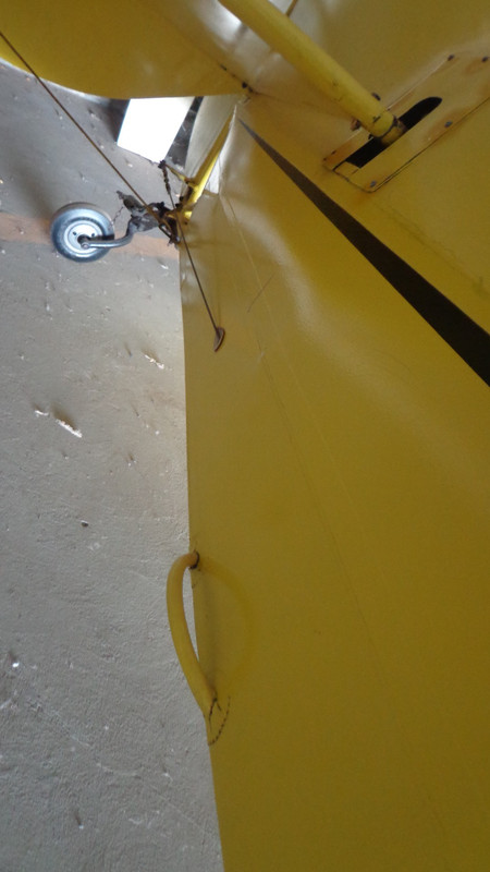

Manija para levantar la cola en tierra en el avión real:
en escala:
El real x dentro:

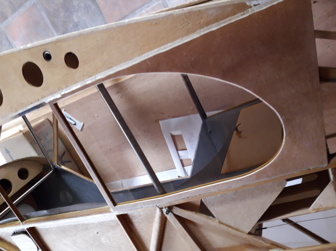

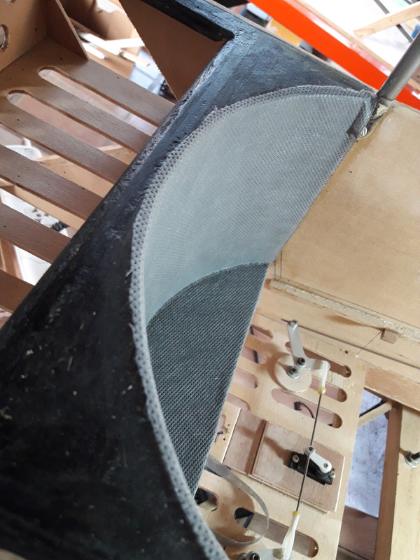

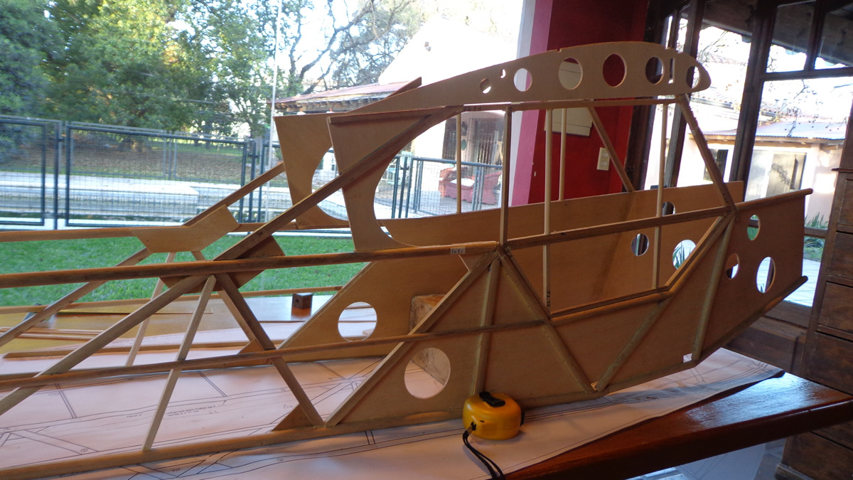

Un tema que por suerte me dí cuenta a tiempo, fué que el terciado con el contorno de las ventanas traseras estaba en el plano interior respecto a la estructura tubular del fuse, razón por la que tendré que corregir los planos para que quede exactamente en el filo exterior.
Lo que hice para resolverlo fue recortar toda la terciada ya existente y preparar 2 plantillas cortadas a laser para pegar, esta vez sí, coincidente con la cara exterior del fuse como en realidad es. Dentro de este sandwich va el pet de 1 mm el cual se enmascarará previo a la pintura definitiva.
Así está mal:
Acá se ve como se pegó un terciado nuevo del lado exterior el cual conforma un “sándwich” con la plantilla interior por donde se coloca el pet. Hubo que rebajar la estructura para que coincida con la tangente.

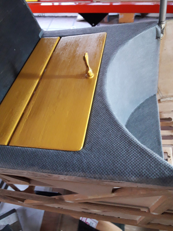

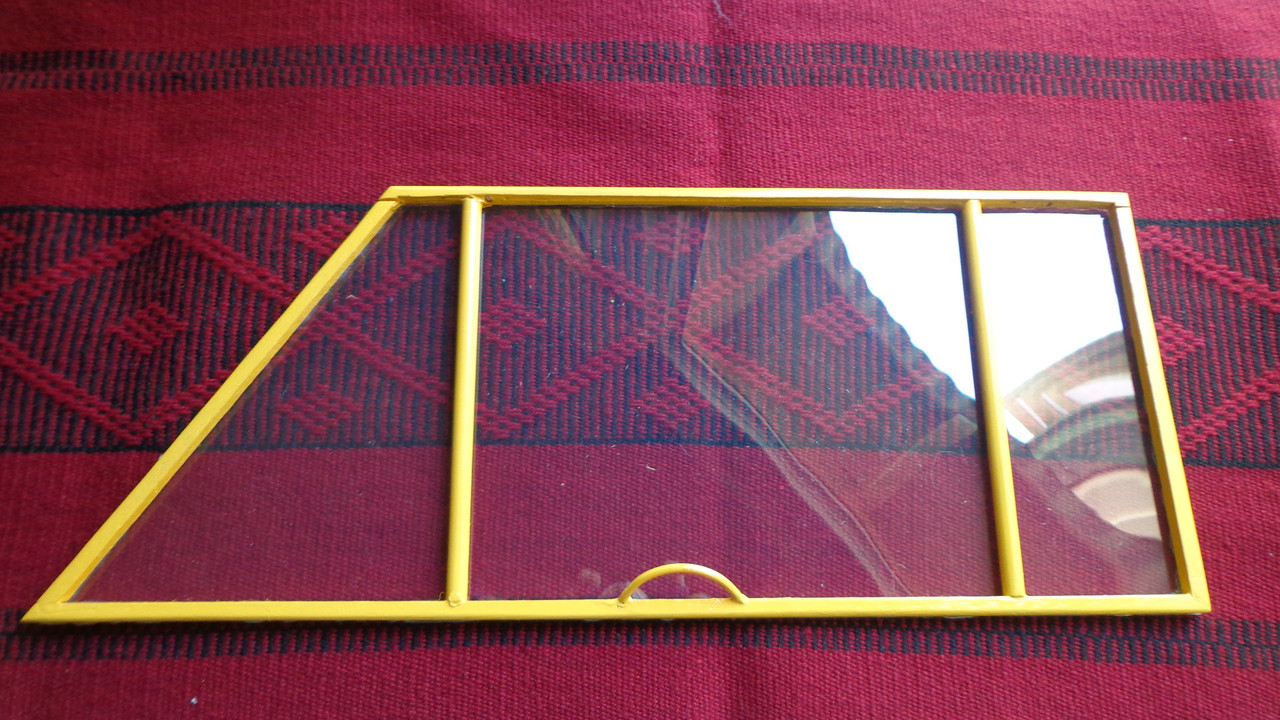

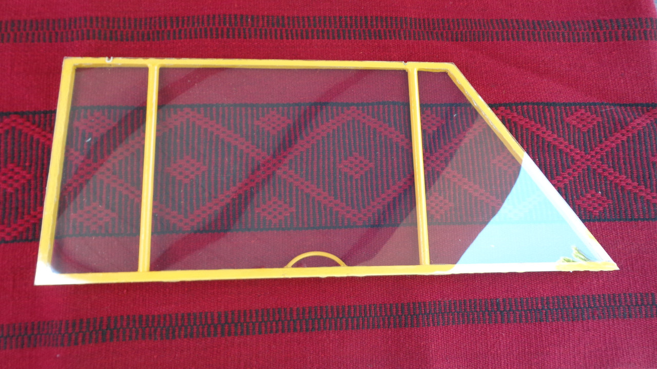

Ya fui adelantando con la puerta superior: pintura y pegado del pet.
El avión original tiene el vidrio enterizo colocado del lado exterior quedando los parantes del lado de adentro de la cabina.
Para pegarlo sabiendo que el cianoacrilato emana gases que manchan el material se me ocurrió hacerlo con fastix neutro que es el que utilizan los vidrieros y quedó “joya”.
Lado exterior:
Lado interior

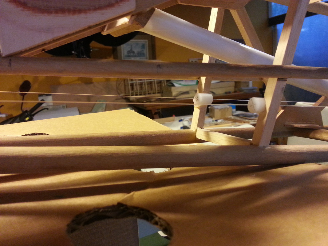

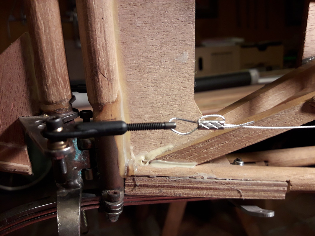

Nunca había hecho el sistema pull pull pero siempre hay una primera vez. Simplemente siguiendo las instrucciones quedó resuelto. Va con clevis del lado del servo y ball link 4/40 en la conexión del cuerno del timón. Por suerte ya había acopiado todos los accesorios porque hoy en Argentina no se consigue nada con facilidad.
Por dentro del fuse tiene unos pasadores de “delrin” (Poliacetal) para conducir los cables.

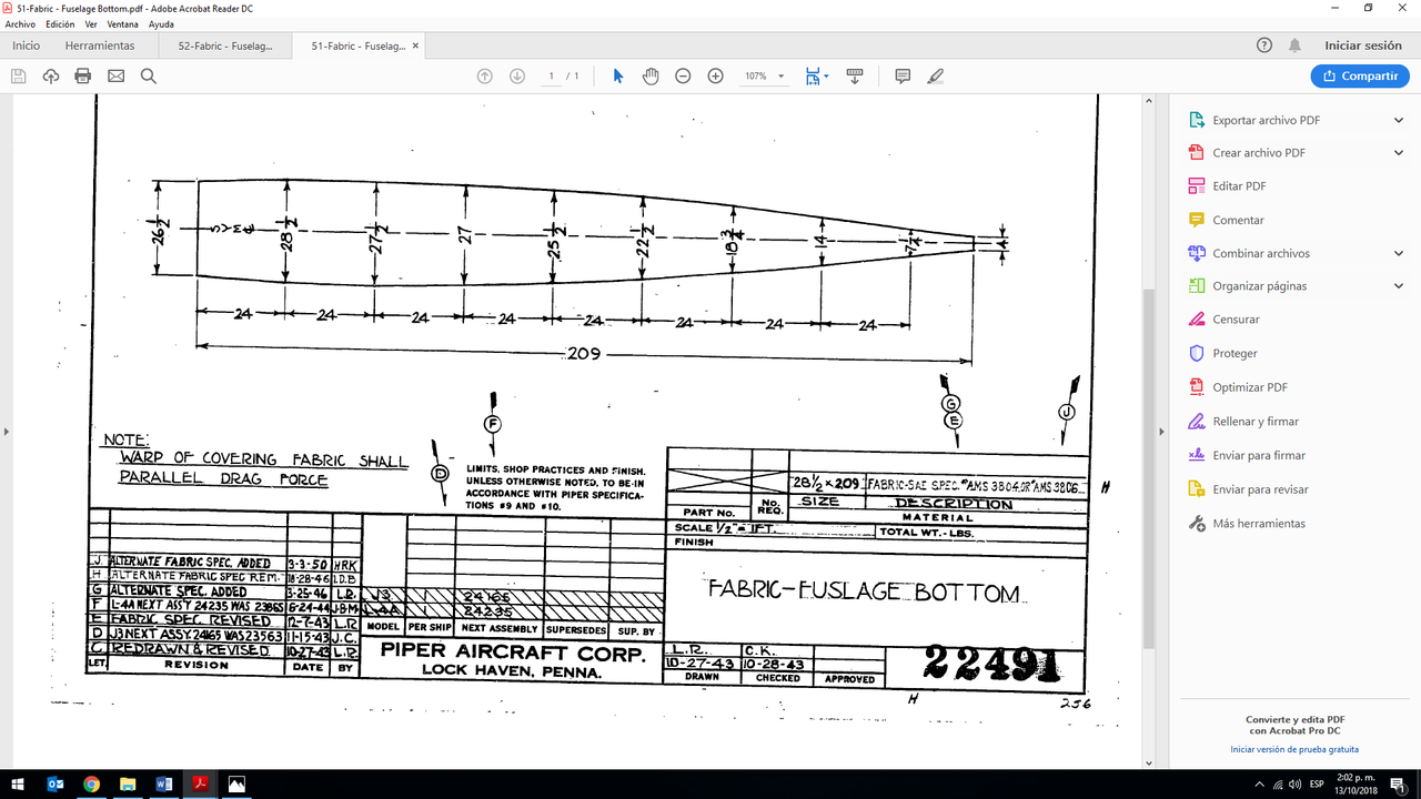

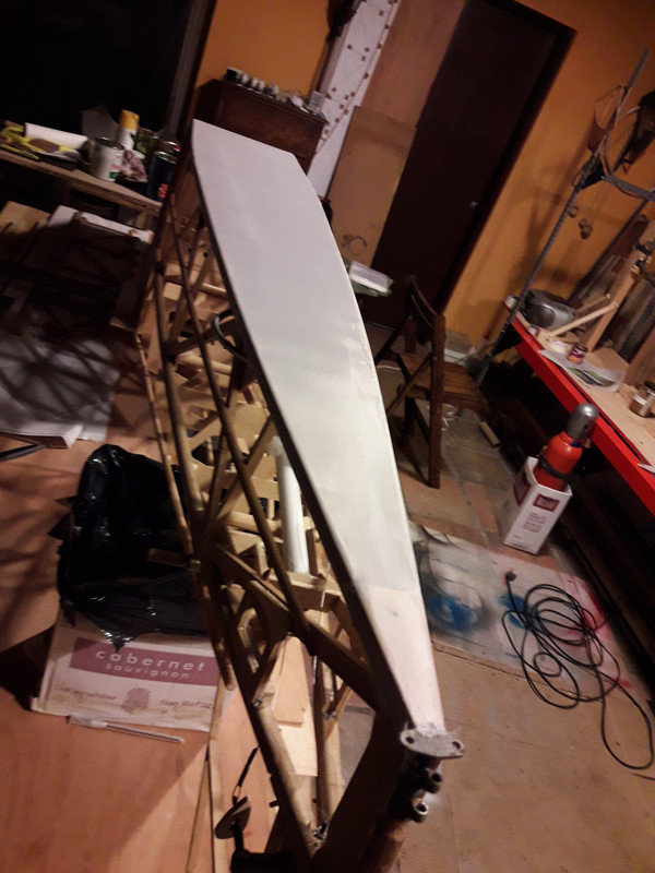

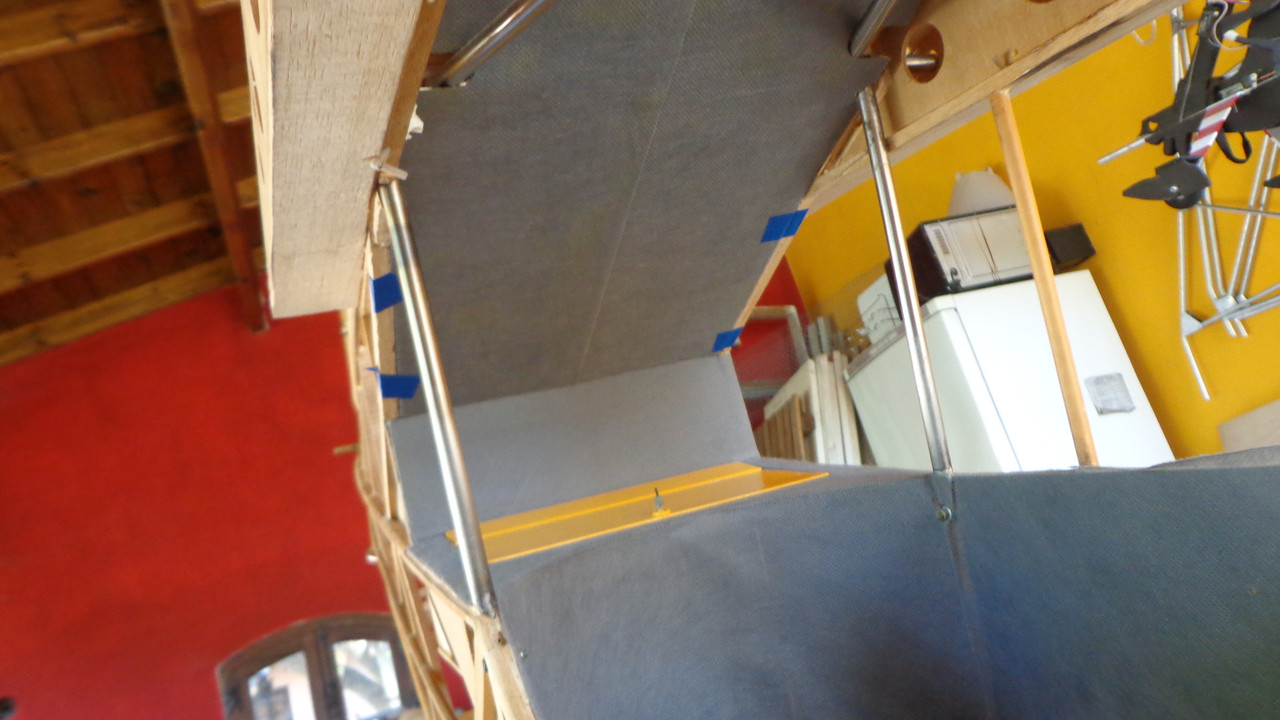

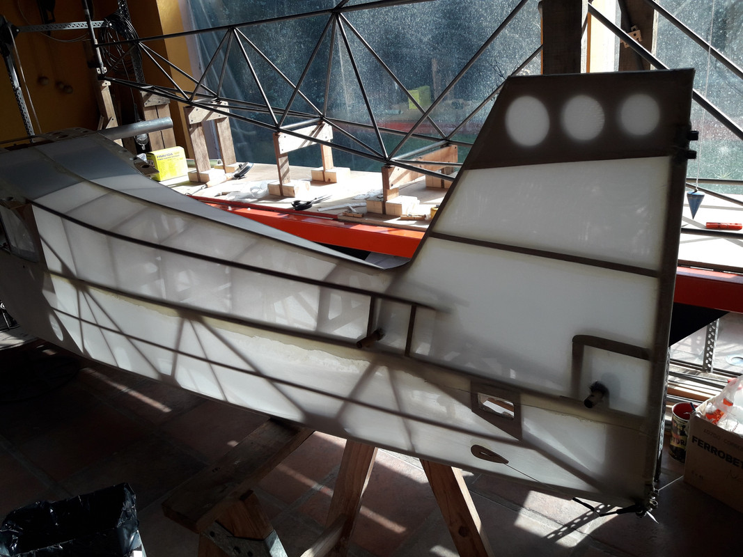

Hasta ahora he aplicado revestimiento con papel japonés, silkspan y últimamente monokote pero nunca con tela.
Basándome en la experiencia de Tiro loco que publico oportunamente y viendo su video magníficamente explicativo me propuse iniciar la tarea con el Koverall de Sig.
Me machetié también el esquema de corte de moldes existente en la documentación de fabricación del J3 y comencé a plantillar en papel de diario.
Antes tuve que desarmar todo, quitar tren de aterrizaje, parabrisas delantero y revestimiento de aluminio en trompa.
Quizás no fue la mejor decisión pero empecé a entelar por primera vez con el fuselaje que no es precisamente lo más simple por toda la geometría que presenta.
Peimero la base
Después los laterales
Y lfinalmnete el lomo.
free image hosting
Lo más tortuoso fue pegar tela contra tela cuando no queda trabado con una varilla para que no “patine”.
Al aplicar calor tiende a derrapar al contraer la tela. Creo que lo fui llevando no conformándome solo con la activación del cemento de contacto con calor sino dando un poco más de superposición a los 2 labios a unir y aplicar cemento de contacto diluido por encima más generosamente y dejarlo de un día para otro. Después para que no se empaste la planchita lo hacía planchando sobre una tira de papel. Recién ahí me animé a estirar la tela sin que patine una con otra.. Quedó muy difiicultoso para cortar el sobrante con total prolijidad ya que no quería ante un descuido romper la tela con la punta de la tijera, pero creo que con la cinta dentada que va posteriormente va a quedar oculto.
Esto es lo que quedó un tanto desparejo:
Es un placer trabajar con esta tela. Lo que estira cuando le dás calor. Y con el dope entra a tomar esa rigidez flexible como parche de redoblante... UNA MARAVILLA !!!!
Así está mal:
Lado exterior:
Lado interior

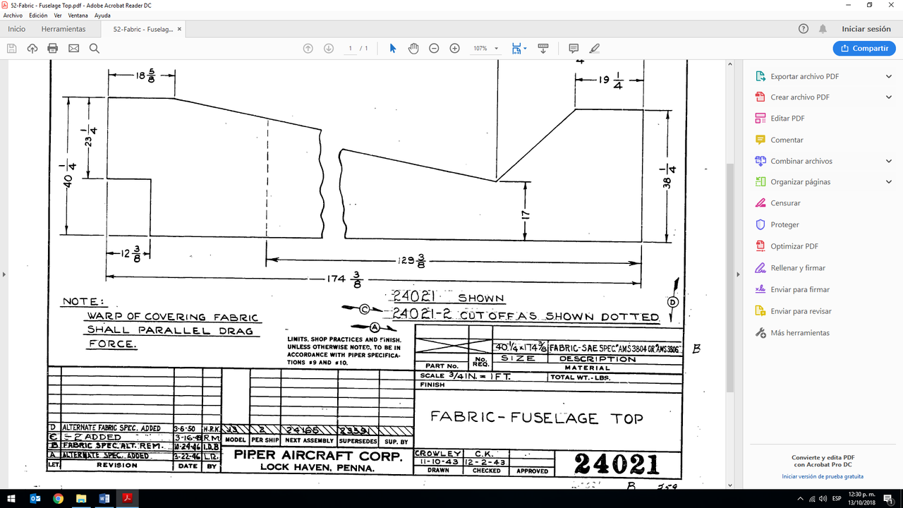

Bueh!, con esto me puse al día con la publicación.
en cuanto sigan los avances nos vemos por acá!
