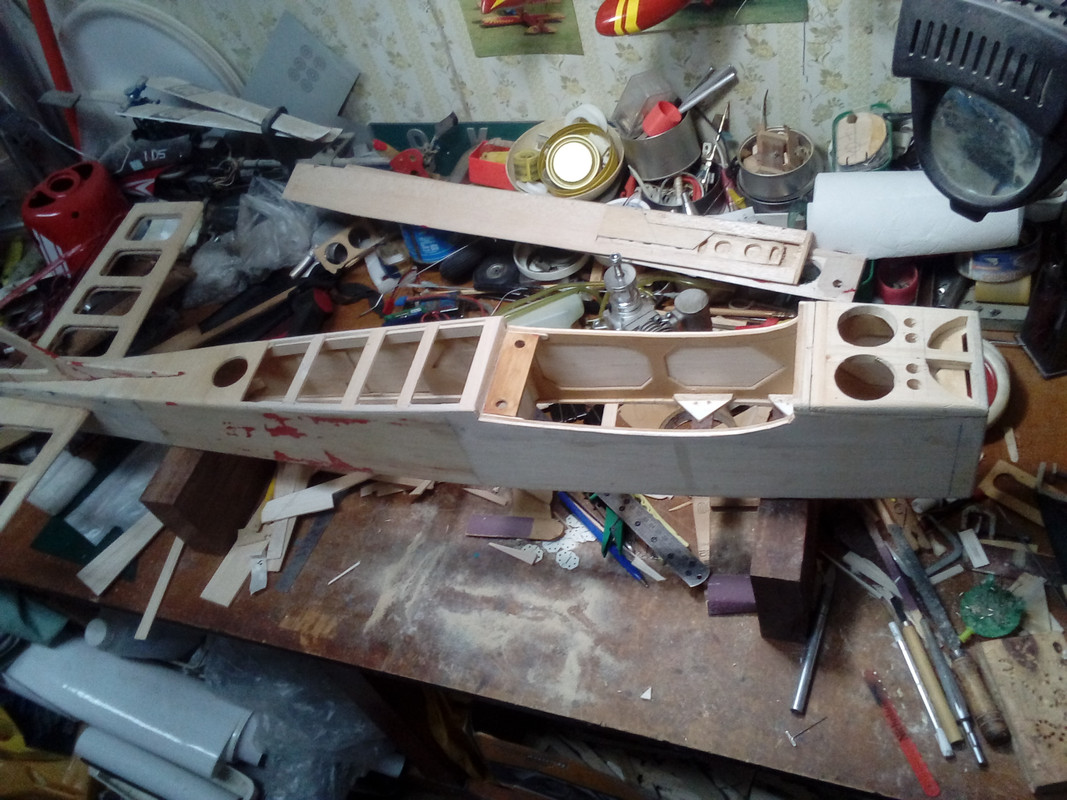

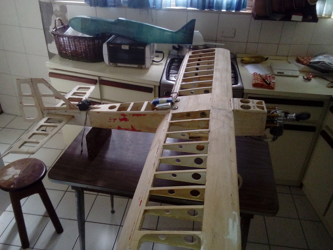

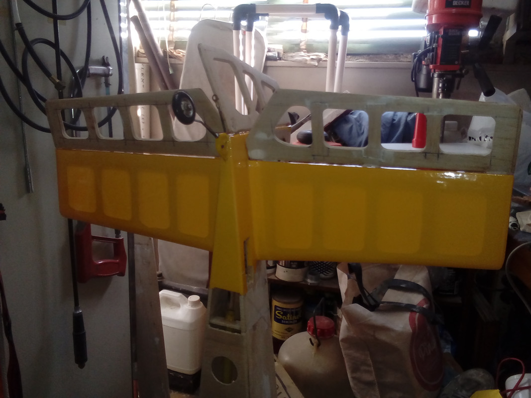

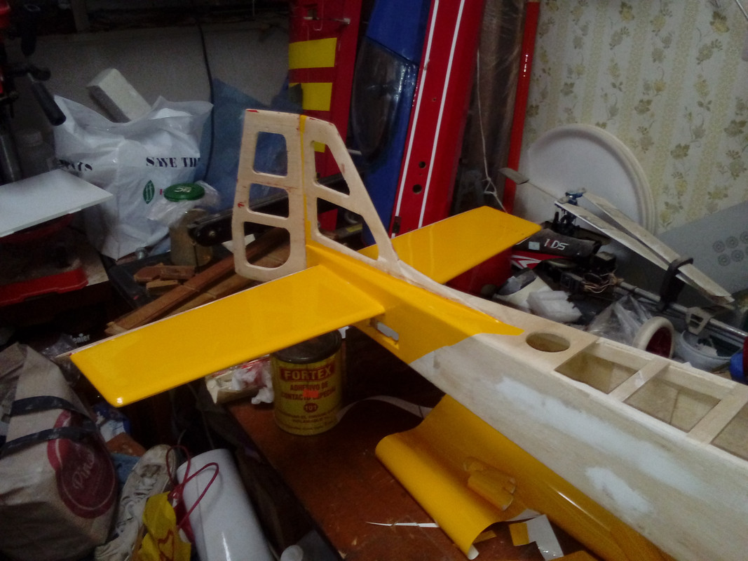

Bueno ya cada vez falta menos, estoy un poco lerdo pero avanzo.
Acá verán como quedó definitivamente el capot ya transformado...
Y acá verificando pesos para el CG, obviamente lo que quiero evitar es poner peso muerto para balancear el CG, así que a pesar de haber recortado la trompa 80 mm, necesité un poquito de peso atrás, así que decidí poner los servos en la cola, los pack's de baterías quedaron atrás del ala, vean....
Ya hoy están listas las ubicaciones de los servos de cola, también definí como pasar el cable para la bujía, en fin ya cada vez falta menos.
Gracias por el aguante.

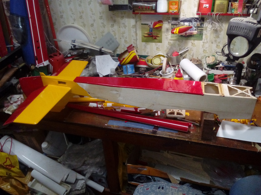

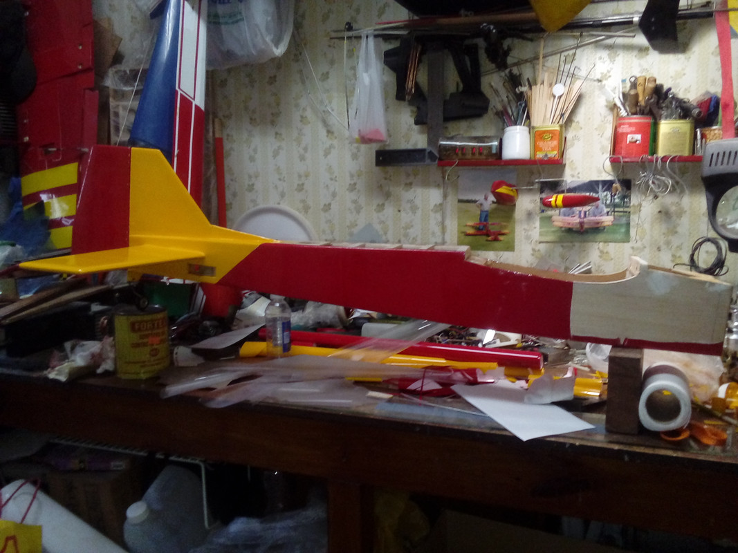

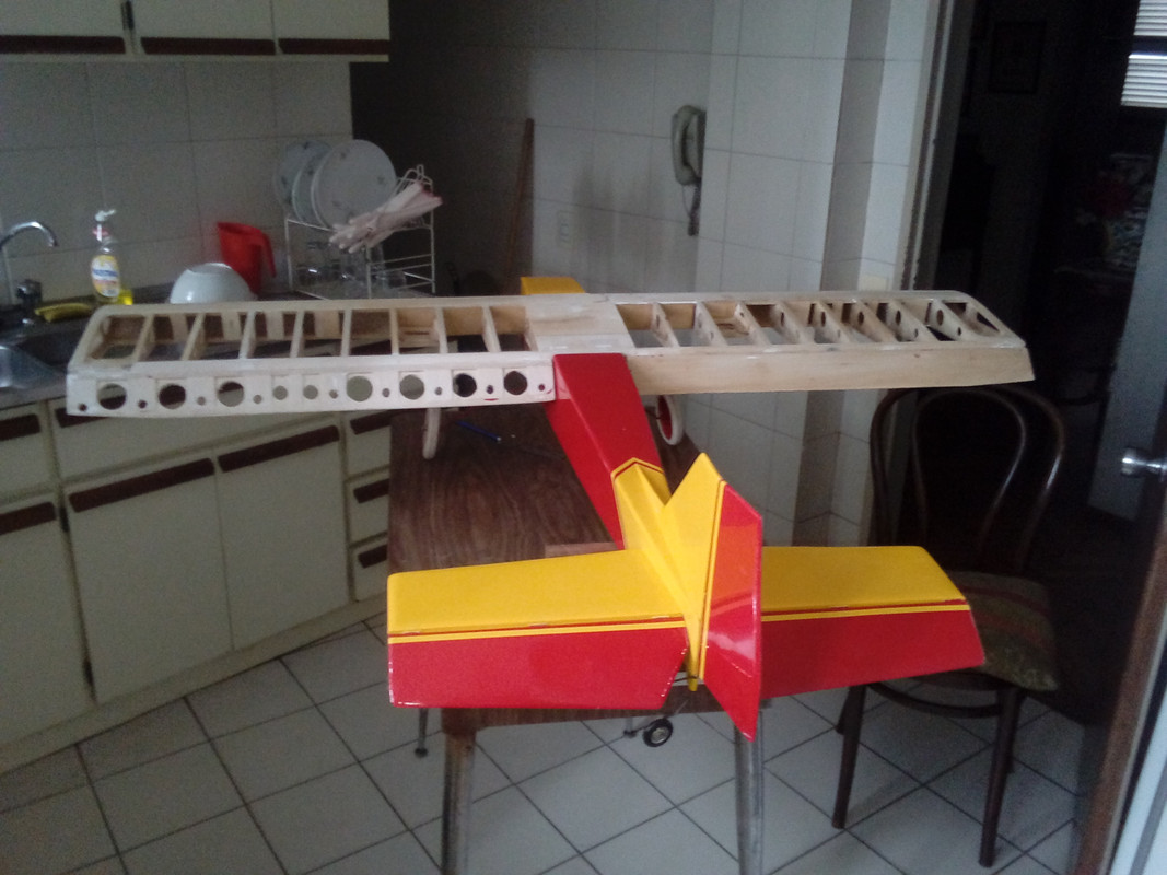

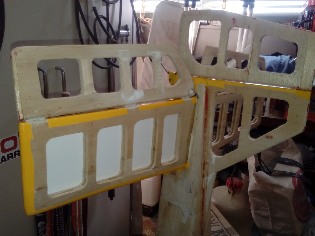

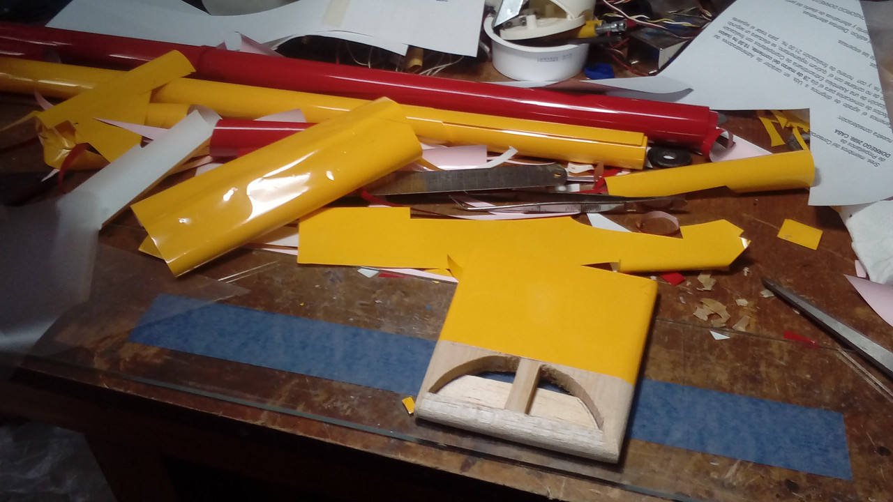

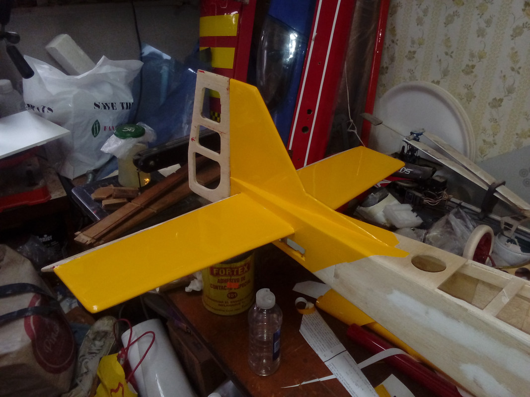

Buenooooo seguimos con más avances con el ave Fenix...

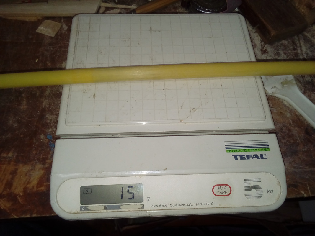

Cuando creí que no tenía más forma de ponerlo a dieta resulta que sin querer le pude sacar unos gramos más, increíble, con el tema de no poner carga muerta para balancear el CG tal como lo dije antes, decidí poner los servos atrás, y claro luego me doy cuenta que con eso elimino el varillaje de mandos original que tenía, y le puse un cañito para pasar los cables de los servos, honestamente de entrada pensé que con el cañito me pasaba en peso, pero.... fijense la balanza...

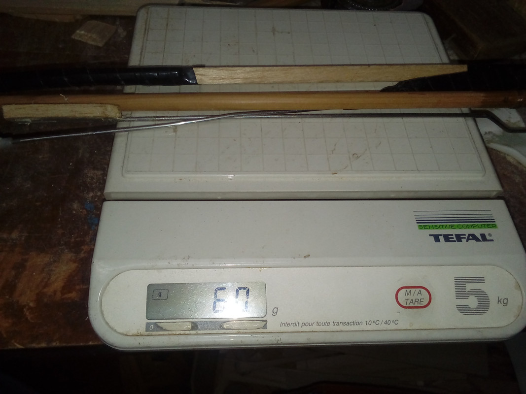

Acá con los varillajes de mando originales
Y acá el cañito para los cables
resultado es que me queda 45 grs a favor, con lo que sumando la dieta llega a 416 grs, casi 1/2 kilo y eso que no pesé el contrapeso que originalmente tenía en la cola (no lo pesé pues creo que lo tiré a la mierd... cuando lo destrocé en el AMA, o sea que me quedo con la duda...
Y finalmente todo lijado empieza la tarea de chinokoteado...
Acá estaba ya caliente y quería ver cómo le quedaba el tren de aterrizaje, pero por lo que me falta chinokotear ya no lo saco más...
Continuará

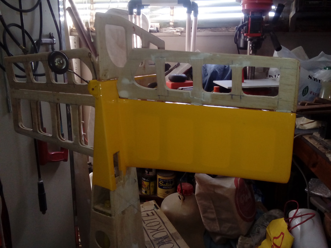

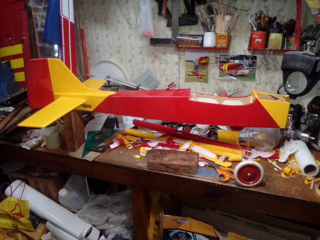

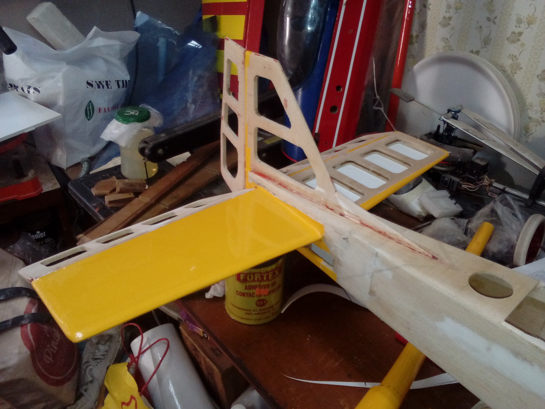

#46 Mensaje por FokkerDR-1 » 06 Abr 2019 11:04

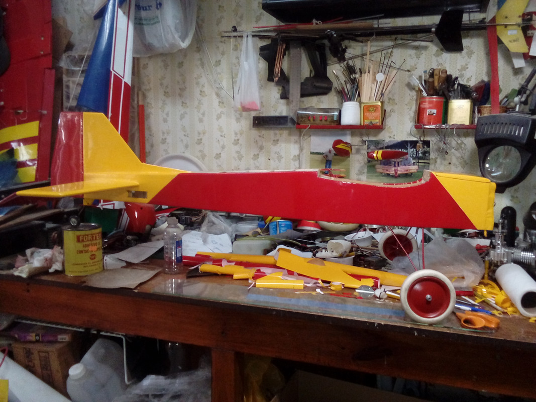

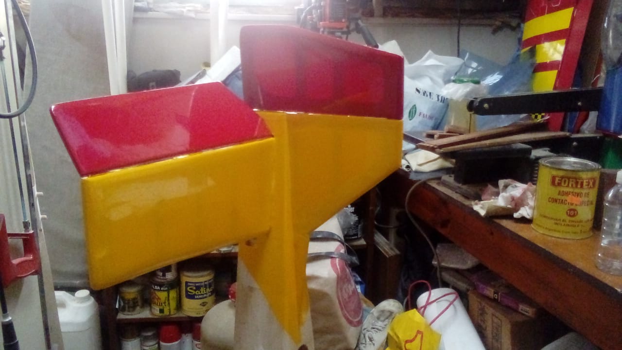

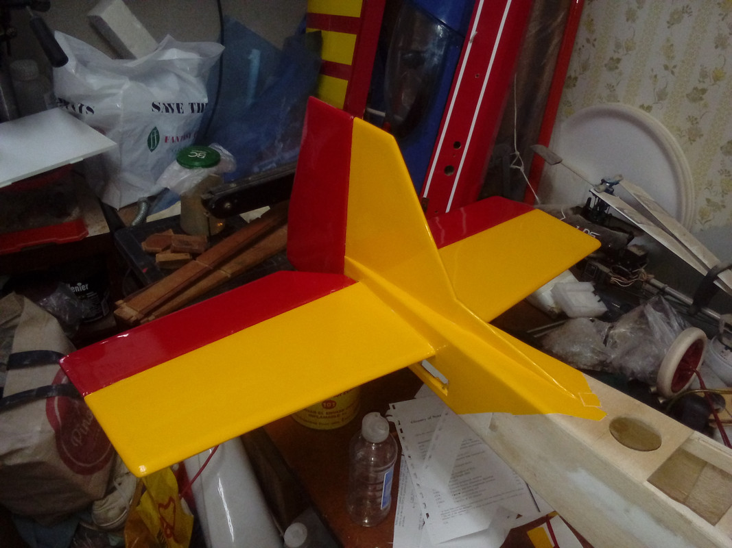

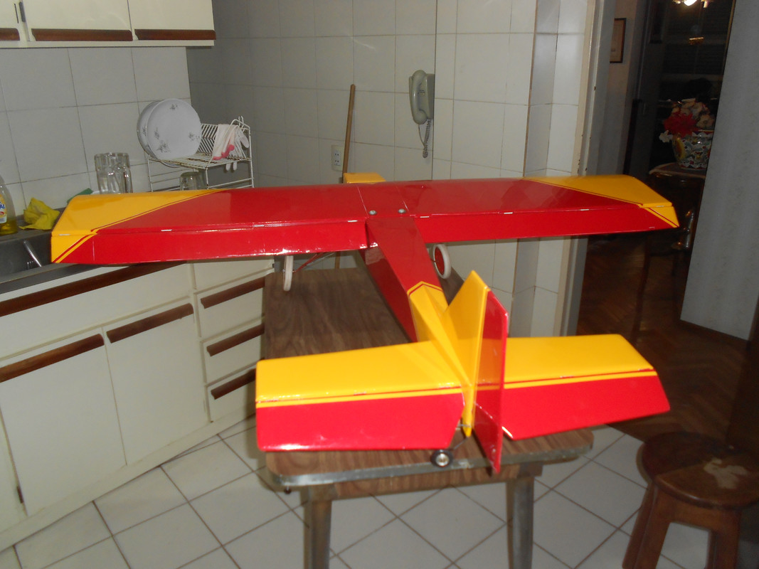

Bueno ya puse las líneas para dar mejor terminación en el encuentro de colores...
Aproveché retazo grande para darle al capot
Y presenté el conjunto
Vino bien presentarlo, noté un pequeño defecto en el encuentro del borde de ataque del ala con el fuselaje, lo estoy corrigiendo en el ala...
Continuará

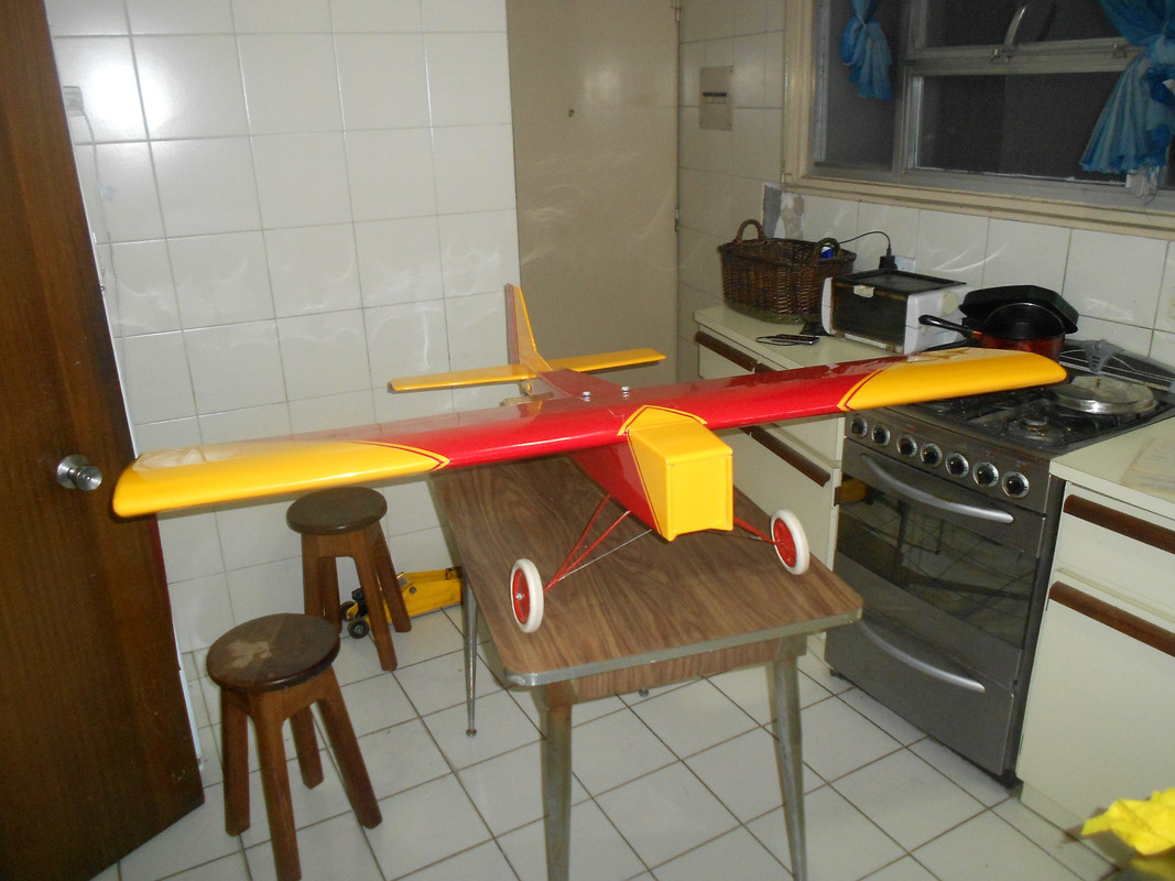

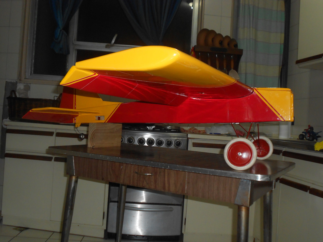

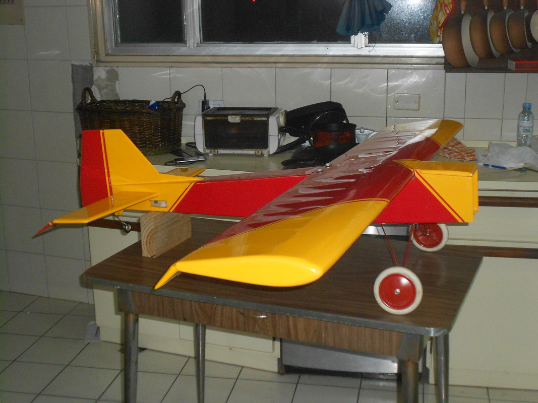

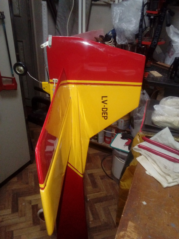

Bueno muchachos, la etapa de chinocoteado llegó a su fin, ahora me falta limpiar el clásico hilo blanco del pegote entre solapeado del chinokote, francamente en esto particularmente extraño al monokote que era solo pegar y listo.
AAAAAHHHH!!! y me faltan las matrículas, luego solo poner la electrónica y motor y a volar se ha dicho, bah no tan rápido, al motor debo probarlo un poco más en el banco, no me gusta como está respondiendo y quiero resolverlo antes de renegar en el club.
Acá todo presentado y ya las ruedas parecen adecuadas para a escala con aire muy retro (no sé si de tanto verlo paro la cubierta blanca ya no me jode como antes), y aunque no se vea así igual queda pues ya se me grabó a fuego en la mente y ni hablar de la abismal diferencia de peso con las que usaba antes.
Van fotelis...

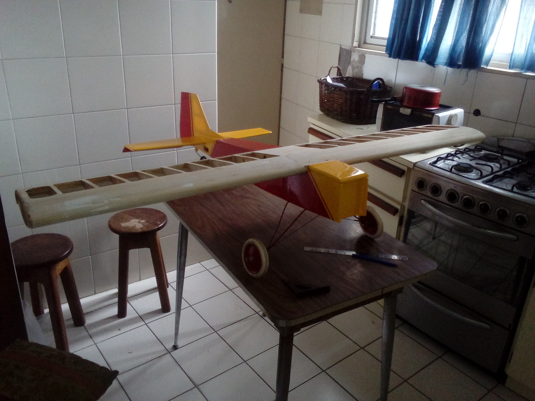

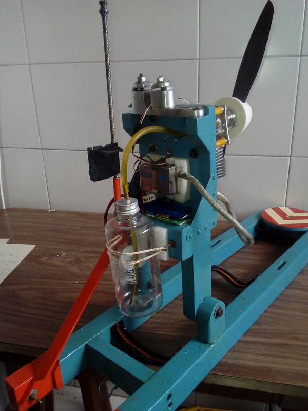

#56 Mensaje por FokkerDR-1 » 17 Abr 2019 13:35

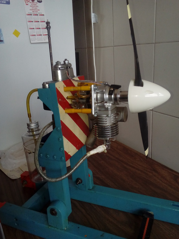

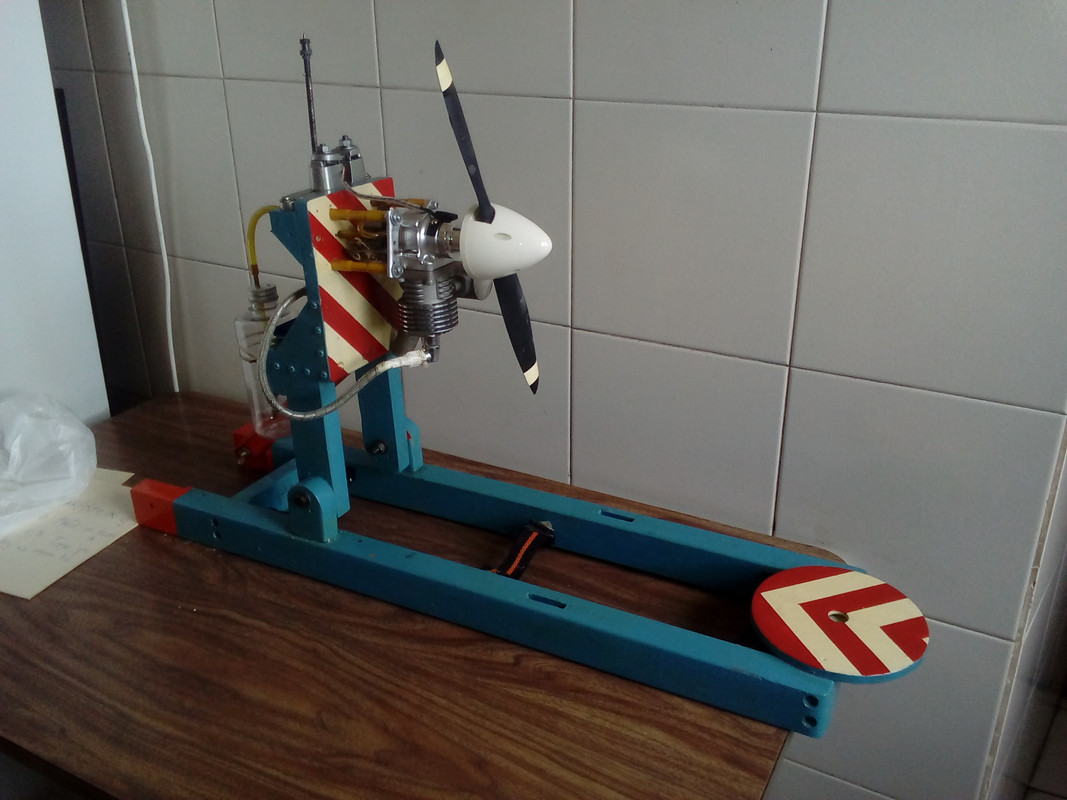

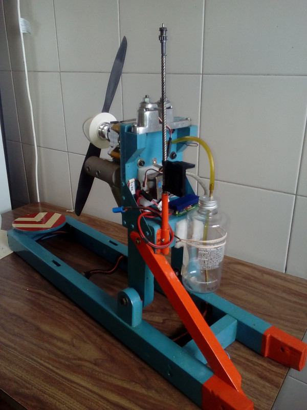

Bueno muchachos, debo fotos del modelo con matrícula, ya vendrá, pero por ahora les muestro la bestia que lo va a arrastrar en su banco de pruebas, esta tardecita le cargo nafta para ver si la membrana del chupador absorbe el combustible, si va todo ok estoy salvado, sino tendré que ir a comprar una membrana nueva...
Espero que este motor lo lleve bien al Stick, ya me defraudó con el Skybolt.....
En estos días si la membrana anda pruebo el motor y pongo a punto, veremos....

Falta menos, hace unas horas hice la prueba del diafragma y anduvo, chupa combustible, ahora solo falta ponerlo en marcha y walaaaaaaa!!!!!!!
Mensajes: 6264
Re: Resucitando por segunda vez al Stick
#59 Mensaje por FokkerDR-1 » 23 Abr 2019 12:01
Bueno amigos foreros, al final vengo atrasado como de costumbre, el jueves pasado era el día de la prueba del motor, tuve que suspenderla para ayudar a un amigo a rescatar su modelo del tremendo y horroroso pastizal en un terreno frente al club de aeromodelismo, o sea me quedé con las ganas, pero bueno estos días pude aprovechar para avanzar algo más, ya conecté el patín de cola con el timón de dirección, puse la matrícula que me faltaba en el fuse y puse los 2 primeros servos.
Ahora se viene la puesta en marcha del motor para asegurar su condición de funcionamiento y walaaaaa!!!, y que nadie pierda su avión porqué no voy, me harté de ese campo de mierda y clavarme cuanto cardal hay y encima esa especie de arbolito con ramas bajas y larga lleno de tremendas púas, ajjjjj!!!!!!
