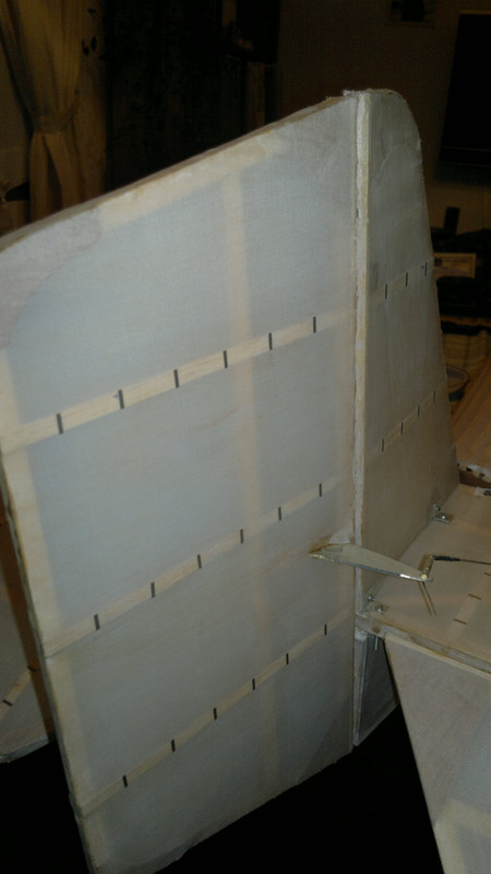

Bueno tal como prometi, me tome el fin de semana para continuar con la construccionde del Piet.
Empece a poner los stitches, o puntos.
Crei que era un laburo chino, pero despuesde los primeros le tomas la mano y va rapido.
Empece por los empenajes, ya estasn listos, ahora en un rato empiezo con las cintas dentadas. Claro esta que cada superficie tiene la misma cantidad que el prototipo, y lo mismo ocurrira con las cintas, que son acorde a lo que el contructor del mismo puso.
Por ahora les mando estas fotos, mas tarde subire con las cintas a ver como queda.

Hice unas pruebas con la cinta. LA verdad tenia desconfianza que no se viera nada del punto por debajod e la cinta,pero meequivoque. Quizas las fotos no se vean muy bien y no es tan perceptible. De todas formas quien haya visto un avion real entelado, se dara cuenta que hacer ese mismo punto en una escala de 1/3, seria casi imperceptible,asique queda perfecto !!!
Vamos a ver con la pintura, no tanto por el punto sino por los picotados de las cintas. Hay que darle quizas mas manos, pero bien diluidas, asi no tapa el corte.
No se si lo comente, las cintas estan hechas en solartex.....una masa.
Aca van una fotos. Mañana voy a hacer los contornos...

#126 Mensaje por Trevelinense » 02 Ago 2015 13:11
Aca termine la parte movil del timon. Esto lleva mas laburo que los puntos.....
Queda muy bueno y realista. La pintura en realidad realza las imperfecciones, que en este caso son los detalles, asique va a quedar bien por lo que estoy viendo.
Lo que si lleva tiempo.....
