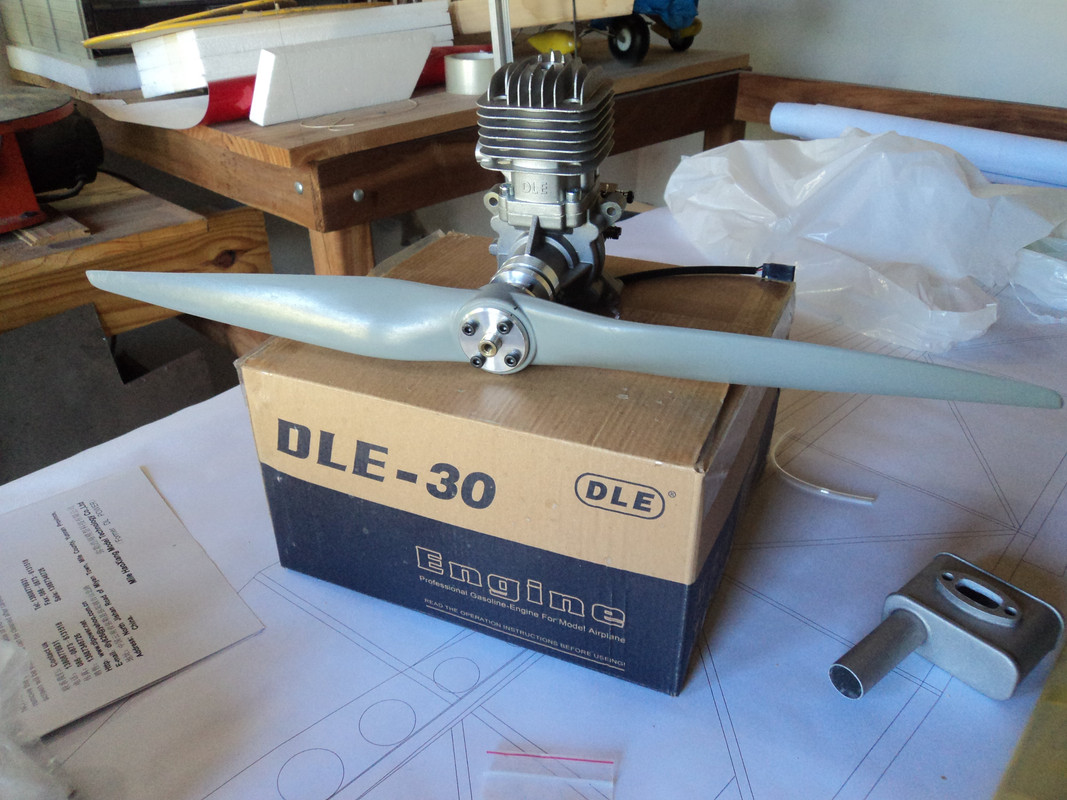

Que tal gente! hacia un tiempo que no armaba un post! pero bueno aca estoy por dos motivos! el principar para tener un hilo de ayuda y el segundo para ir mostrarndo paso a paso como llevo la construccion de este Rans y aceptar consejos y criticas!
El modelo tiene 2.4 mentros de envergadura y se va a contruir en kiri y en balsa motorizado con un DLE 30 cc.Ya algunos me dijeron que iva a quedar muy justo de motor....pero este tipo de modelo tiene una construccion exacta a la del conocido Kadet señior o el piper.y no pretendo colgarlo de helice ni nada por estilo es para un vuelo tipico sport
Y aca un punto a observar....compre este motor DLE 30 cc nuevo en una casa de aeromodelismo conocida peeeeeeeeeeeroooo no parece orginal sino una muy buena copia pero todabia nose...dejo fotos..
comentando el equipamiento tengo pensado mover las superficies con servos standar futaba con tapa con ruleman!.En estos momentos estoy saliendo a comprar el aceite 2t mineral y armando la bancada de hablande

Hola Maxi, al motor según las fotos, se lo ve original, así vienen los DLE, no veo nada distinto o particular en ellas para pensar que es una copia.
En cuanto a la motorización no depende tanto de la envergadura que tenga sino del peso del mismo, a primera vista con las medidas que das y el tipo de modelo que es parecería ser que lo ideal sería algo parecido a un 50cc, pero si sale liviano te va a volar muy bien con el 30 ya que tiene mucha potencia.
Tomaría recaudos con los servos, ojo con los standard que traen engranajes de nylon y no son recomendables para los nafteros porque pueden romperse, a veces no sucede nada pero otras si.
Mi consejo es que coloques servos que tienen engranajes metálicos, si te gusta Futaba los 3305 son una muy buena opción.
Suerte con el proyecto que se ve muy lindo, voy a seguir el post.

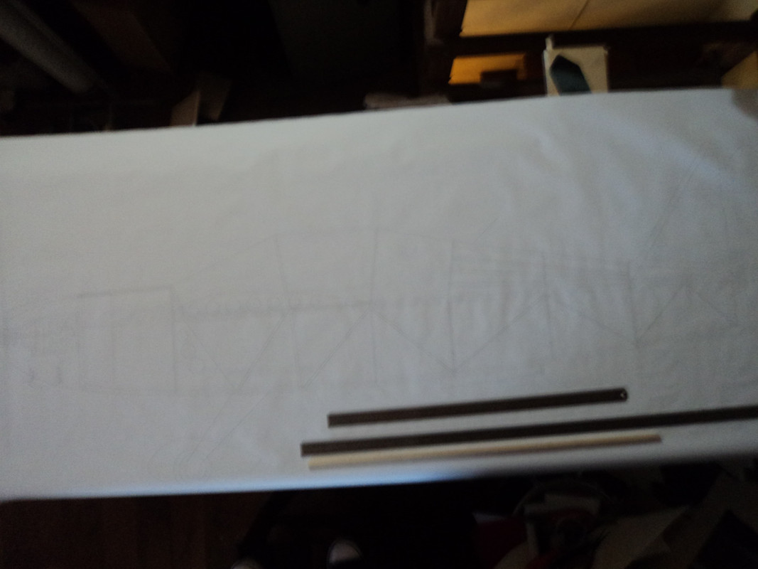

La primer foto fue tomada de apuradas y en realidad tendria que remarcar las lineas para que se aprecie mejor por las reglas que se ven ahi una mas la mas chica tiene 60 cm y la otro 1 mentro
Re: Rans s-10 1/3 escala
#4 Mensaje por Maxi » 04 Abr 2013 12:43
Buenisimo! gracias Javier por el dato de los servos! para eso que es hice este post! para evitar tragedias futuras!

Felicitaciones Maxi por el proyecto, pero me sumo a la opinión de la cilindrada escogida, si vas a hacer vuelo sport supone hacer algunas acrobacias como por ejemplo trepadas verticales para rematar con caida de ala y en este punto me parece que te vas a quedar corto, no obstante lo peor que pueda sucedes es que te pida bajar antes de lo que querés, así me sucedió con mi primer Pitss, le cambié la motorización y ahora es un ascensor y eso que no hago 3D.

si me sirve! porque hable con Victor y me dijo que no tiene que pasar los 4.5 kilos...ese peso me sirve de buena referencia!

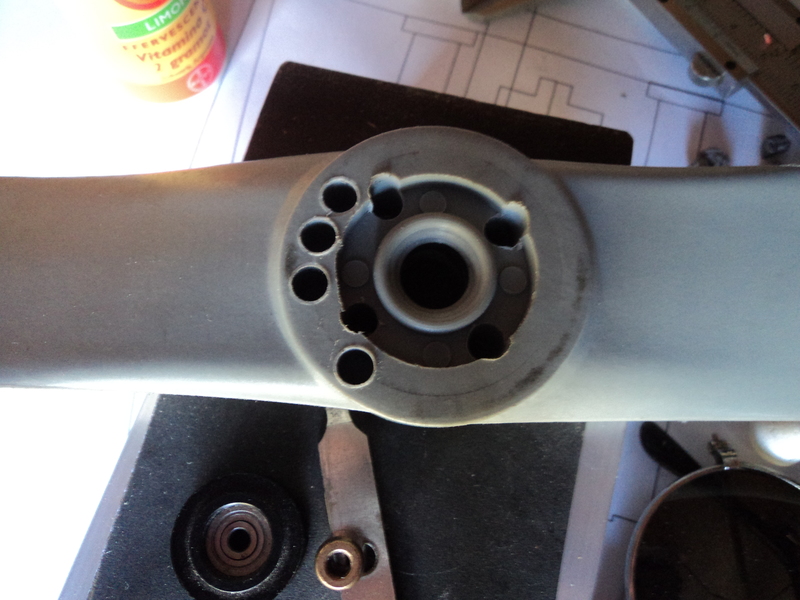

Dejo uno de los pasos previos importantes que no hace al post pero lo pongo para preguntar una duda! compre la helice para el naftero es una 20x8 tipo APC pero estaba muy desbalanceada...quiero saber si no hice macana en debilitar el cubo de la helice ya que tube hacerle 4 perforaciones al cubo para colocar el plomo.las perforaciones tiene de profundo un poquito mas de la mitad de la helice

Eso no me gusta perforado asi ,es un peligro !!!!!!!!!

Maxi escribió:Dejo uno de los pasos previos importantes que no hace al post pero lo pongo para preguntar una duda! compre la helice para el naftero es una 20x8 tipo APC pero estaba muy desbalanceada...quiero saber si no hice macana en debilitar el cubo de la helice ya que tube hacerle 4 perforaciones al cubo para colocar el plomo.las perforaciones tiene de profundo un poquito mas de la mitad de la helice
windows 7 screen shot
NUNCA ! ! !
Hice percha un Yak 54 con un 1.20, se cortó una pala en el aire acelerando y la vibración hizo que se parta el cajón F1-F2 y salga el motor, bancada, F1, tanque y cowl por un lado y el modelo por otro... Al desarmar encontré un par de agujeritos de esos para "balancear" la hélice, en principio pensé que era un par de poros, pero resultaron ser agujeros de mecha... Dale lija más hacia las puntas que responde mejor quitando menos material por brazo-palanca, un par de gramos en la punta son muchos gramos en el centro para compensar, más allá del peligro de que se corte... Mi humilde aporte, sigo de cerca tu construcción... Abrazo !
#12 Mensaje por Maxi » 08 Abr 2013 11:43
Mmmmm que macana....voy a tener que comprar una nueva helice entonces...capaz por lo menos para seguir asentandolo me sirva....total no lo paso mas de media marcha...

Maxi escribió:Mmmmm que macana....voy a tener que comprar una nueva helice entonces...capaz por lo menos para seguir asentandolo me sirva....total no lo paso mas de media marcha...
Para asentar sobre todo, más que por el motor o el modelo, tené cuidado con la cabeza, es decir, tené en cuenta que si se corta, sale a los remilpedos de punta a ensartarse o cortar a lo que se cruce... :shock: :shock:
#14 Mensaje por matute » 08 Abr 2013 20:44
Con todo respeto, cada cual es dueño de volarse la cabeza como mas le guste, pero no cometas el error que estas a punto de cometer.
"A mi no me va a pasar".......hasta que pasa.
Balarcear una helice retirando material de donde mas necesita, que es el centro (imaginate la inercia de las palas al girar el torque y torsion que le meten a la raiz) es como para darle con una maza de albañil en los dedos al que hace ese trabajo.
LA HELICE SE BALACEA DESDE ATRAS DE LA PALA, RETIRANDO MATERIAL SUAVEMENTE CON LIJA FINA.......000000........
PINTANDO LAS PALAS CON LACA TRANSPARENTE EN AEROSOL DESDE TODOS LADOS, DANDOLE MAS CAPAS A LA PALA QUE NECESITE MAS PESO.
CON ESTE METODO NUNCA DEBILITAMOS LAS PALAS Y LA LACA AGUANTA PERFECTAMENTE TODA LA VIDA UTIL DE LA HELICE.
Ojala te srva el consejo, y nunca te olvides,...... a vos tambien te puede pasar.

#15 Mensaje por Maxi » 08 Abr 2013 21:04
Matuteee! muchos te critican jeje pero tenes razon! es una cuestion de sentido comun! esta helice quedara como ejemplo de lo que no hay que hacer y vere de conseguir una de madera o de carbono...

Dificil que hagan una copia del DLE porque éste ya es un clon del DA y hacer un trucho de una copia se me hace raro.

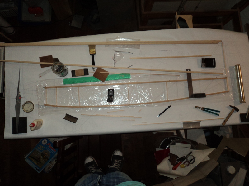

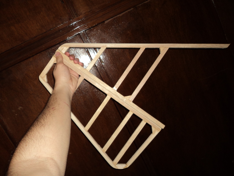

Bueno gente seguimos con el post para darle movilidad! viene lenta la cosa! estoy con otras cosas que me estan retrasando pero ya a tomar ritmo! dejo unas fotos de uno de los laterales sin el reticulado todabia y muestro otra foto donde ya hice uno de los arcos de cabina.

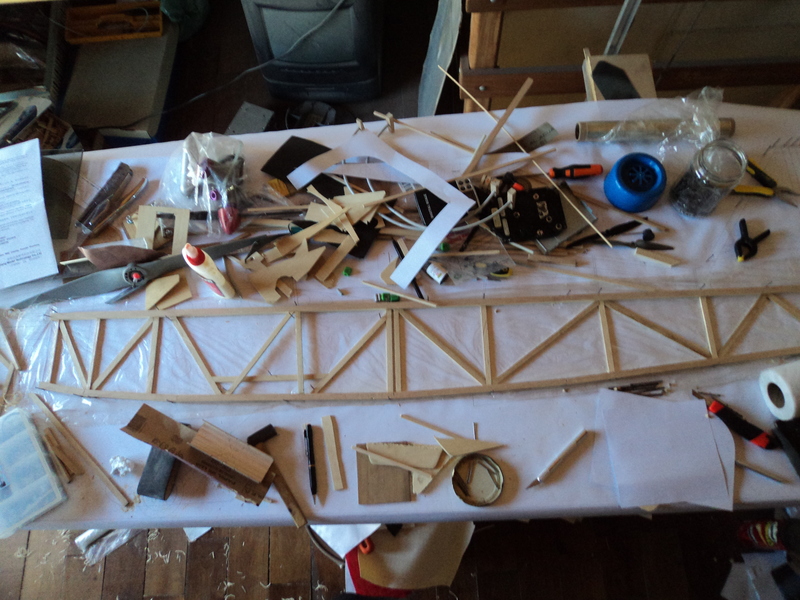

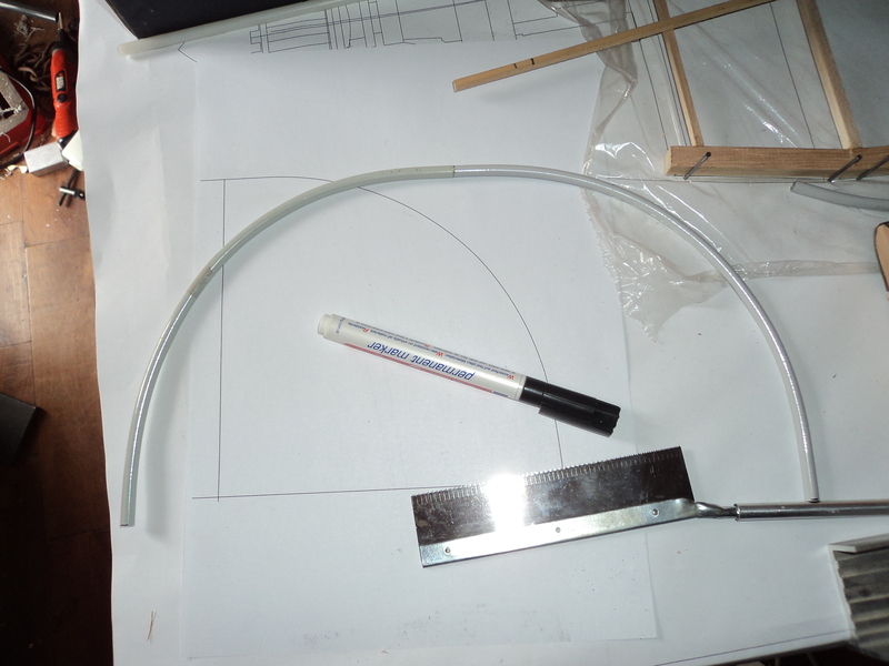

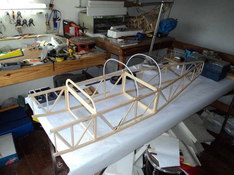

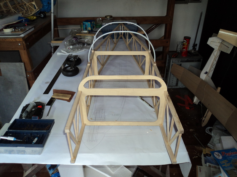

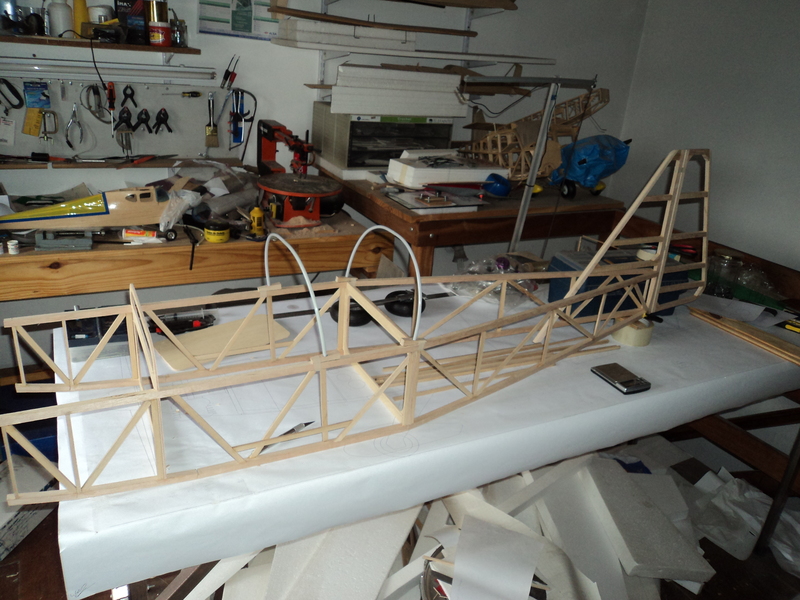

Bueno muchachos! pude seguir un poco con la construccion del modelo! para esas cuadernas principales use terciado de guatambu de 4mm lo tenia a mano y no consegui alamo..igualmente no esta pegado! cosa de ver si consigo las hago en alamo.para tener una referencia el fuse tiene 32cm de ancho!

Maxi que bueno que esta eso esta buenisimo te felicito, ahora una umilde opinion no utilises guatambu , trata de conseguir aunque mas no fuese cedro, sino de un verdulero amigo en los cajones de frutas y verduras trae terciado de alamo, bueno no te jodo mas saludos y muy bueno te sigo

Maxi que bueno que esta eso esta buenisimo te felicito, ahora una humilde opinion no utilises guatambu , trata de conseguir aunque mas no fuese cedro, sino de un verdulero amigo en los cajones de frutas y verduras trae terciado de alamo, bueno no te jodo mas saludos y muy bueno te sigo

si es pesadisimo el terciado de guatambu...vamos a ver si la semana que viene consigo de alamo! la macana de esto es que sin eso no puedo seguir...

Maxi buen día!!! Felicitaciones por lo avances!!!, muy lindo va quedando y que lindo tamañito que tiene eeee?.
