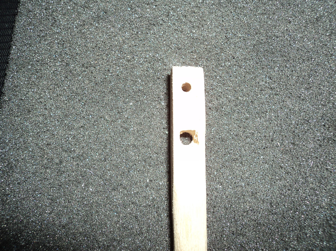

Maxi escribió:Dejo una consulta muy tecnica! al momento de colocar las bisagras me decidi por las PIVOT de 4.5mm de diametro(que en realidad son casi de 5mm).ocurre que la superficie de madera a perforar es de 10mm.Pense que era debilitar mucho la madera haciendo un agujero de 5mm; entonces cambie de opcion y compre otra medida mas chica(2.5m que en realidad la perforacion si se hace de 3mm el ajuste es perfecto) evitando asi debilitar el larguero de madera. ahora quiero saber si esta segunda opcion que tome no es muy justa para un 30cc.ya que a la vista parecen chicas.en fin quiero saber si alguno tuvo experiencia con estas bisagras.y todo aporte es bien recibido!
Nones !!! Usa la de 5 ,pero donde va la visagra ponele otra madera mas por detras del borde de fuga de la parte fija y pegala bien y listo ,usa epoxi para pegarla ,si fuera mio las pego con cola blanca por dos razones ,la cola tiene agua y cuando pones cola adentro de la perforacion y colocas la pivot la cola tardara en secar pero hara un buen trabajo ya que la madera se siñe contra la pivot dejandola mas que fija ,ojo es como las pegaria yo ,para muchos es una locura ,para mi es fantastico ,ya que si algun dia las tengo que cambiar con agua las saco ,con epoxi se complica un poco !!!
Las pivot de 3 milimetros se te van a romper las de 5 no
Hola maxi!!!para mi con esa medida de visagras , es un poco escasa, para tu modelo ahora lo que podes hacer es ponerle mas seguidas digamoslo asi, pero ya es mas laburo, porque si le colocas ej. 4 por alerones ya entran a ser con la medida mas pequeña 6 a 8 visagritas), y sino a las de 5mm le agregas un taquito de madera donde esta la perforacion de la visagra, y ese taquito hace de refuerzo y no te deja la punta de la visagra que introducis en la madera al aire, y por cierto muy bueno el cowl, ahora si te sirve de ejemplo en nuestro post tenemos el paso a paso de como lo fabrique, si nesesitas algo estamos para ayudarte, saludos

Que lo pario!!! que manera de gastar guita al cuete!! y bueno quedaran para otro modelo.un glow supongo.lamentablemente mi "logica errada" penso que si ponia las de 5mm iva a debilitar mucho la madera ya que solo quedaria dos franjas de madera masiza de 2.5mm arriba y abajo.creo que se entiende...En fin...bueno tendre que poner las de 5mm segun Martin.

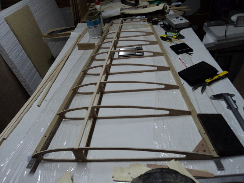

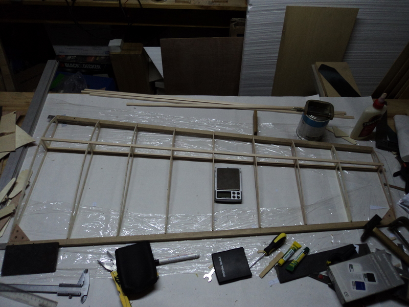

Hola muchachos! despues de mucho tiempo vuelvo retomo la construccion del rans! Estoy con las alas; hasta el dia de hoy tengo la semiala derecha,costo la verdad pero la izquierda va ir mas rapido porque ya tengo varias cosas avanzadas.les dejo fotos! todabia falta enchabar el sector de borde ataque,colocar caps trips, colocar los refuerzos entre el larguero superior e inferior,pegar la puntera y colocar unas traversas.asi como esta pesa 200 grms y pico... con lo demas seguro quede llegando a los 400gms.

Un detalle! no use el Clark Y, use el Clark X. es casi igual, solo se afina 1 milimetro aproximado en el sector de borde de ataque hasta el 25% de la cuerda.esta apreciacion es a ojo aclaro! pero el que conoce los perfiles sabe de lo que hablo je.

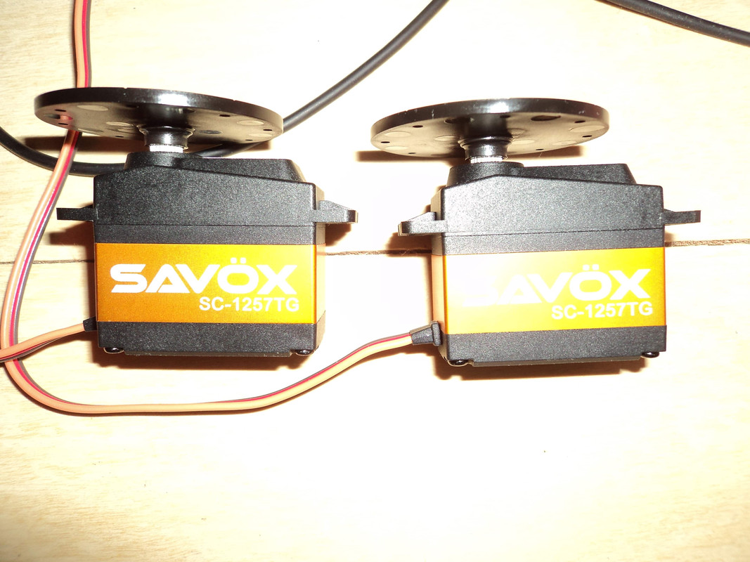

Revivo el post! siguiendo con el armado del modelo me quiero dedicar a los mandos! aqui los servos de alerones! dos savox 1257 tg y un punto que ya lo trate y con fotos lo entenderan mejor!
este es modelo es para un 30cc a 50cc .quiero usar bisagras pivot pero las superficies de cola que tienen un espesor de 11mm y el agujero que genera una pivot de 4.5 mm. parece ser algo grande para lo que es el espesor de la madera .pongo una foto y quiero saber si no debilito demasiado la superficie.(el ejemplo es en un trozo de liston con el espesor de la madera) y agujero chico seria para una pivot de 3mm

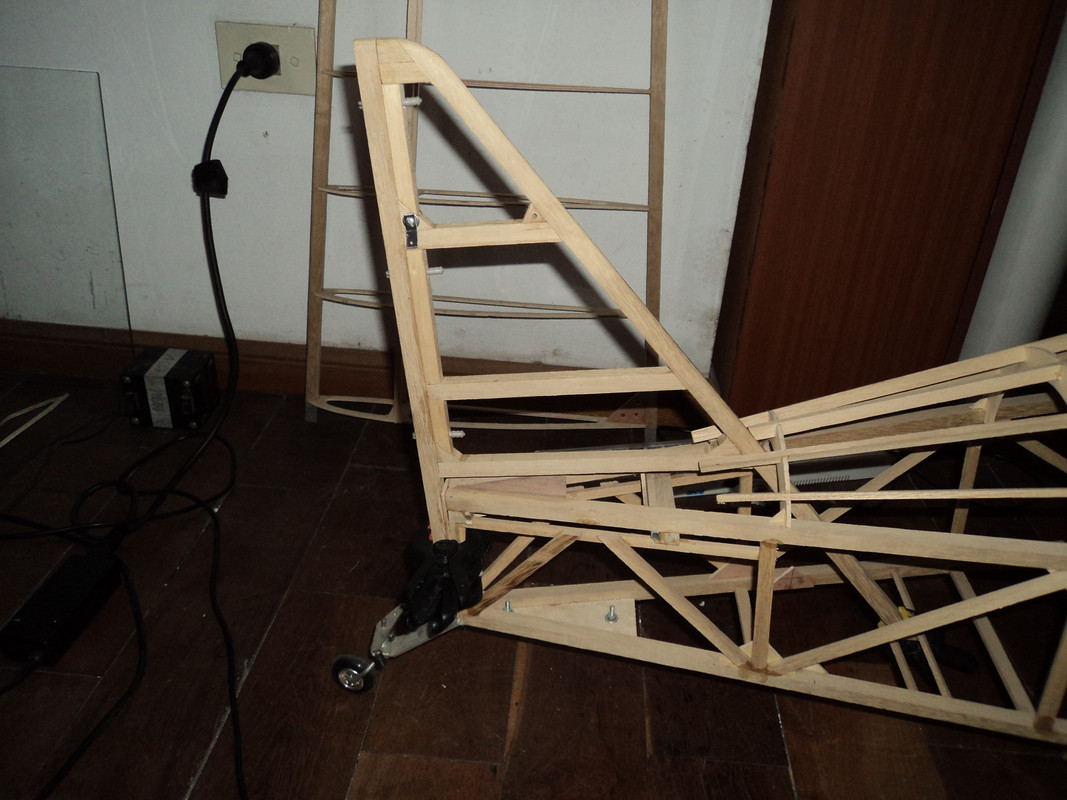

Continuo con el armado.le di para adelante y puse las pivot 4.5mm con alambre de acero como eje para sacar el timon! dejo fotos.las bisabras van pegadas con epoxi.
Mensajes: 306
Re: Rans s-10 1/3 escala
#79 Mensaje por ncharriere » 05 Sep 2014 22:02
Un consejo, en el lugar donde pusiste las bisagras poné un pedazo más de listón de balsa pegado del lado interior (parecido a como estan en el borde de fuga de la deriva ) para que quede más firme la bisagra

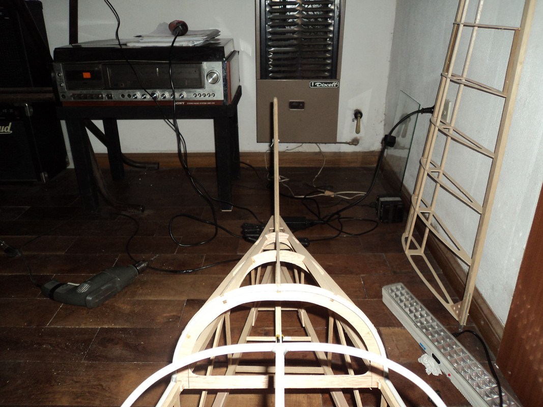

Si si lo tengo que hacer! pero lo hice en la parte fija solamente por sino despues tengo que laburar con la pieza ya colocada.en cambio la parte movil la puedo sacar y seguir laburando.ya lo lo pegue al fuse! dejo fotos! ahora me falta abisabrar el estabilizador y colocar los soportes para las riostras y el hacer el arriostrado mismo.

Son livianas si pero todabias le falta la balsa vertical que vincula los dos largueros para formar la viga aeronautica y el enchapado solo hasta el 25% para formar el D box. y los soportes de servos de alerones y los tubos pasacables.eso suma peso je.
