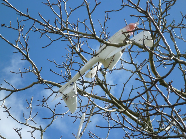

Pepsi: yo no sé a quien se le ocurre plantar árboles justo en la impredecible ruta de nuestros aviones!!
Este año me pasó lo mismo con un sbach de Foamy en un día muy ventoso y terminé de la misma manera
menos mal que estaba Tarzan de franco y me hizo la gauchada de trepar a las alturas para recuperarlo sin mayores daños.
Con respecto al barrilete, tenés algún modelo en vista, tal vez un "trike" o pensas largarte a inventar algo original?
