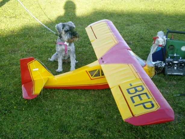

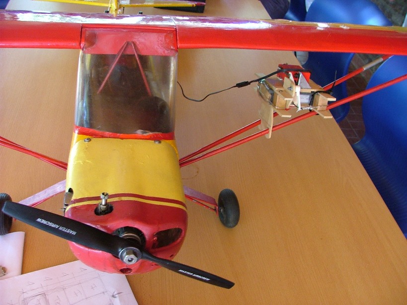

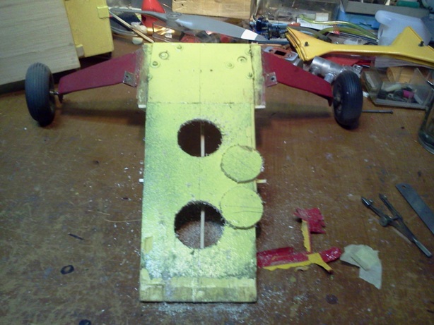

Bueno amigos del foro, de nuevo en el paso a paso pero con otro modelo.
Este es el conocido Citabria de la firma Sig, este avioncito tiene la particularidad de haber sido mi primer avión R/C que ,e regaló mi viejo a fines de 1978, hasta entonces solo volava U/C y planeadores, cuando llegó a mis manos les juro que fue como tocar el cielo con las manos, y de ver el motor un OS FSR.40 me parecía gigante al lado de mis motorcitos U/C.
Este modelo tiene infinidad de vuelos e infinidad de piñas, entre ellas un choque aéreo contra un entrenador que parecía un tanque, me lo destruyó literalmente, en fin cosas que pasan.
Es un modelo que me dió muchísimas satisfacciones, llegué a volarlo marcha atrás en esos días superventosos, y aunque no lo crean mi primer ocho cubano lo hice con este modelo, sufrió innumerables modificaciones cada vez que lo rompía, lo último fué partir el ala y ponerle bayonetas, y ponerle aerofrenos pues planea de PM y no para nunca: hace aproximádamente unos ocho (5) años que lo tengo abandonado.
Cuando me fui a trabajar al interior (hace cosa de 3 años) mi viejo empezó a darme una mano recostruyéndolo, yo francamente ya no tenía más ganas y siempre le decía a mi viejo que en algún momento lo terminabam hoy sentado en el taller lo miraba y me acordaba de mi viejo y me dije bueh que los proyectos que tenía en mente esperen un poco, en su memoria lo termino y ya le puse mano encima.

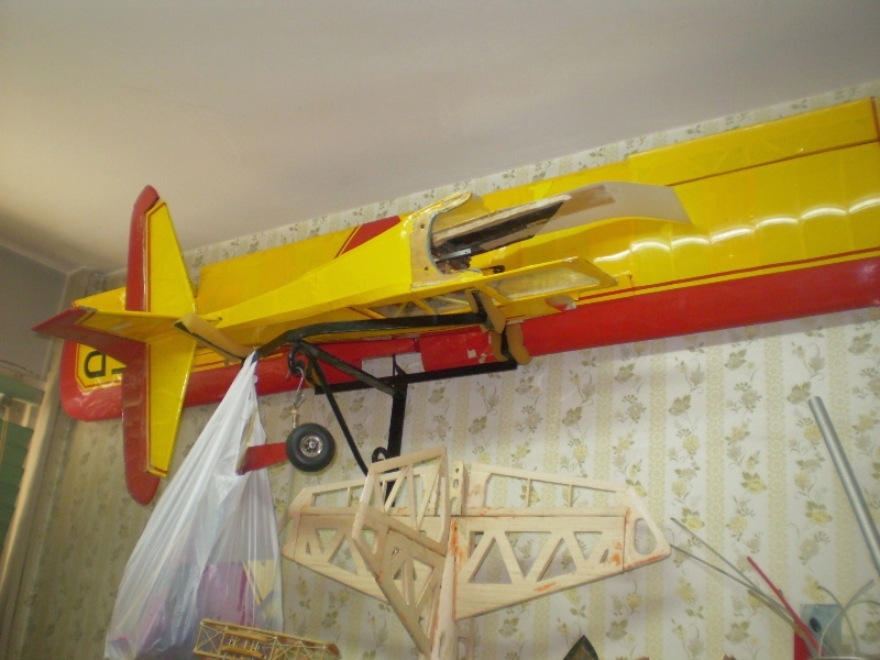

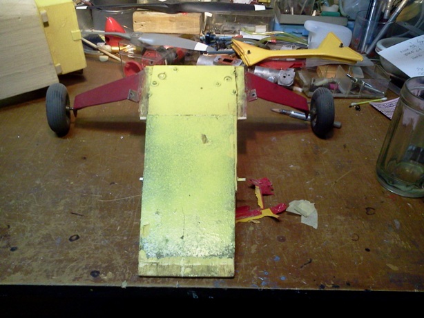

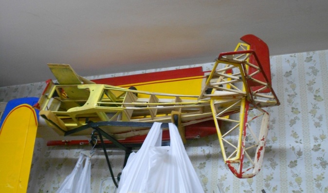

Acá verán la foto donde el modelo quedó almacenado después de la reconstrucción de mi viejo
Le tuve que sacar la tierra de hace 3 años y empezar a laburar, se ve perfectamente la trompa nueva y parte del fuse nuevo, el tren no estaba colocado así que aproveché y le hice dos hoyos para alivianar la placa de terciado, para los que no saben como hacer un hoyo grande sin usar una mecha copa va la secuencia fotográfica, primero dibujo el círculo con un compás, luego con la dremel y una mecha de 3 mm le hago un agujerito al lado del otro a lo largo de la línea del círculo, para lugo con una fresam el quye no tenga fresas les puedo asegurar que la misma mecha sirve como fresa ya que los espacios dejados entre agujeros son muy finitos, como decía con la fresa o mecha se corta la madera a través de los agujeritos y luego se lija, queda de 10.

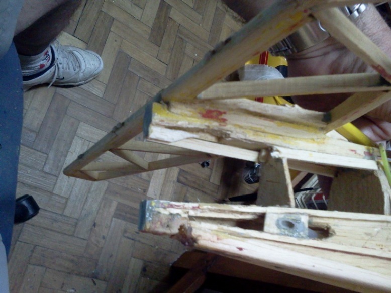

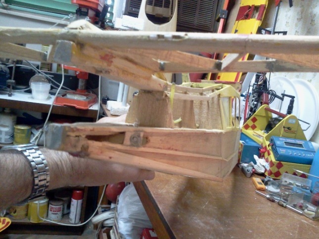

#6 Mensaje por FokkerDR-1 » 11 Mar 2015 12:34
Bueno muchachos gracias por acompañarme en esta otra "resucitación" :mrgreen:

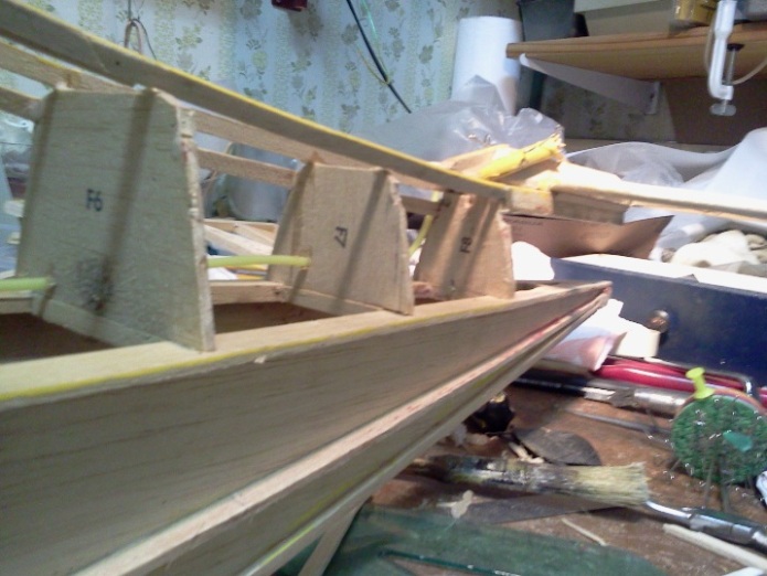

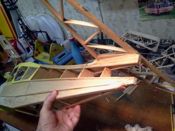

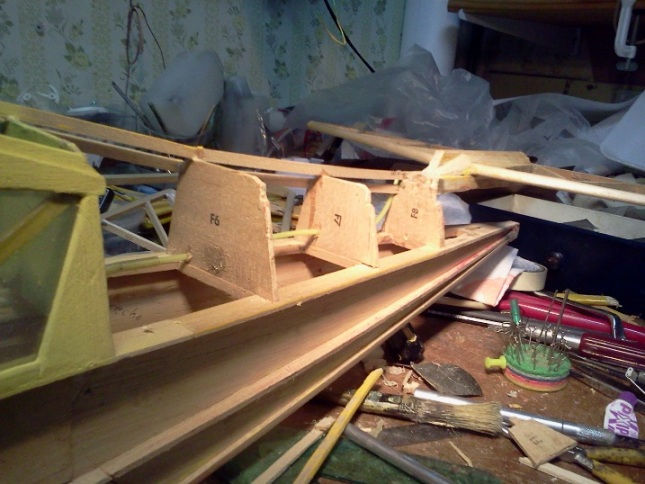

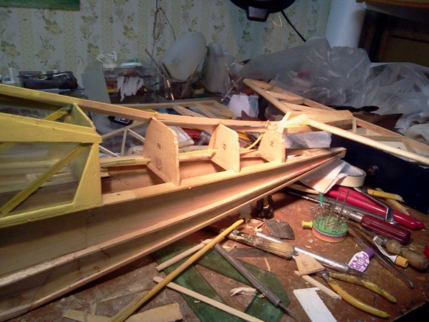

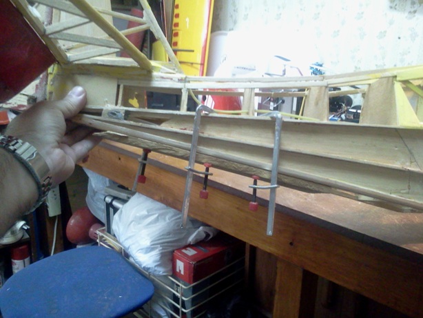

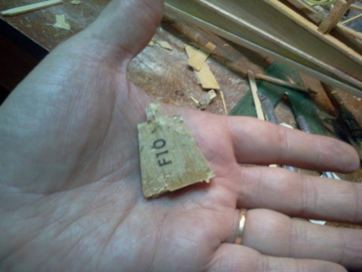

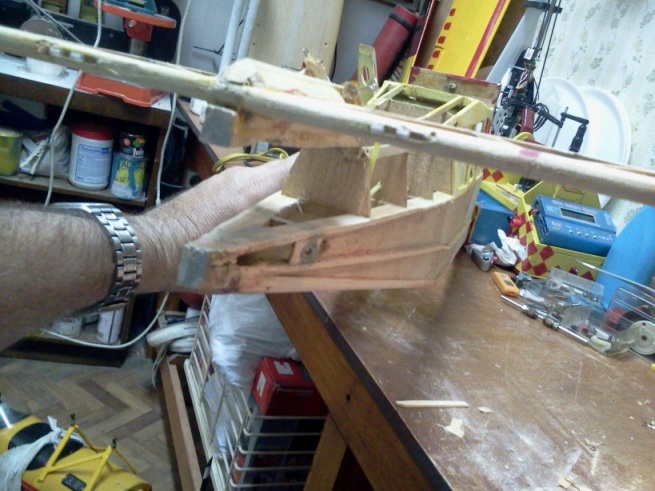

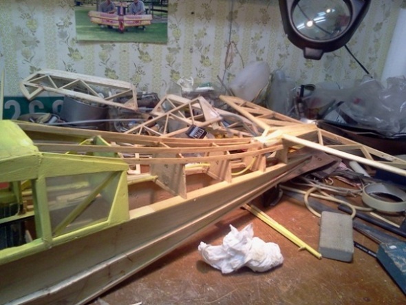

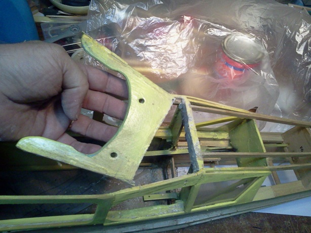

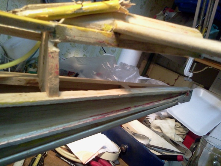

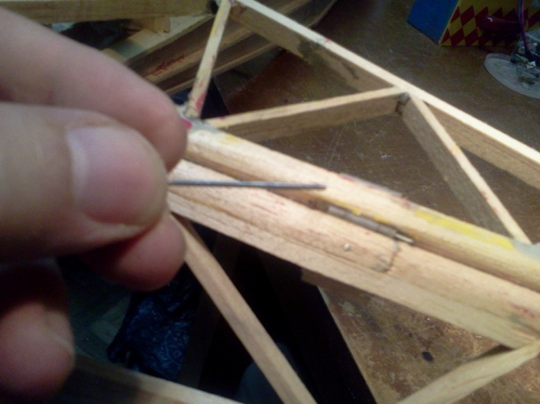

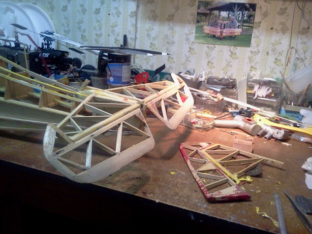

Bueno empecé a lijarlo y en la medida que lo hacía me encontraba con extraños movimientos, al revisar a fondo me encontré una fisura en el fuselaje en la sección del empenaje, esta fisura permitía una torsión del empenaje con respecto al fuselaje, cosa horrorosa si sucede en vuelo y ni hablar si se termina de cortar y se independiza el grupo de cola, así que empecé a reparar el fuse.
Luego seguí trabajando con el empenaje y obviamente encontré más defectos, entre ellos el timón de dirección apenas agarrado por un par de tiritas de enchapado, luego recordé que esas eran las reparaciones provisorias de campo para seguir volando, y que al final quedó como definitiva puesto que nunca más me acordé de dicha reparació.

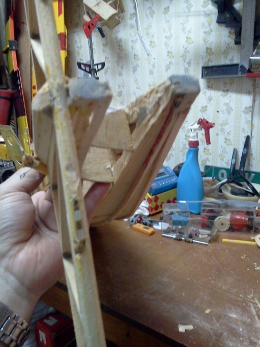

Como anécdota graciosa de taller fué que mi vieja me interrumpió y en la distracción golpeo sin querer el dichoso timón de dirección y se salió, pobre mi vieja que se pensó que por su culpa lo rompí, tardé bastante en convencerla de que estaba roto.
Pero bueh este accidente me vino de perlas pues me di cuenta que desarmar las bisagras no era tan difícil para poder sacar dirección y elevador y trabajar más cómodo, para zacar el vástago (bastante duro por cierto) tomé un alfiler del mismo (más o menos) diámetro, le corté la punta y la limé, la introduje por el lado opuesto del bije y a empujar hasta que salió.
subir foto
share image
subir fotos online
Ahora es más fácil trabajar e incluso monocotear, voy a reemplazar el montante de balsa del timón de dirección por uno de pino, desde el 78 hasta hoy siempre fue de balsa, en algunos capotajes pelotudos se rompía y lo emparchaba, la verdad es que no sé porqué nunca lo cambié por uno de pino para que no joda más, en fin esta vez lo pensé a tiempo y aprovecho la rotura para cambiarlo.
Es todo por ahora.

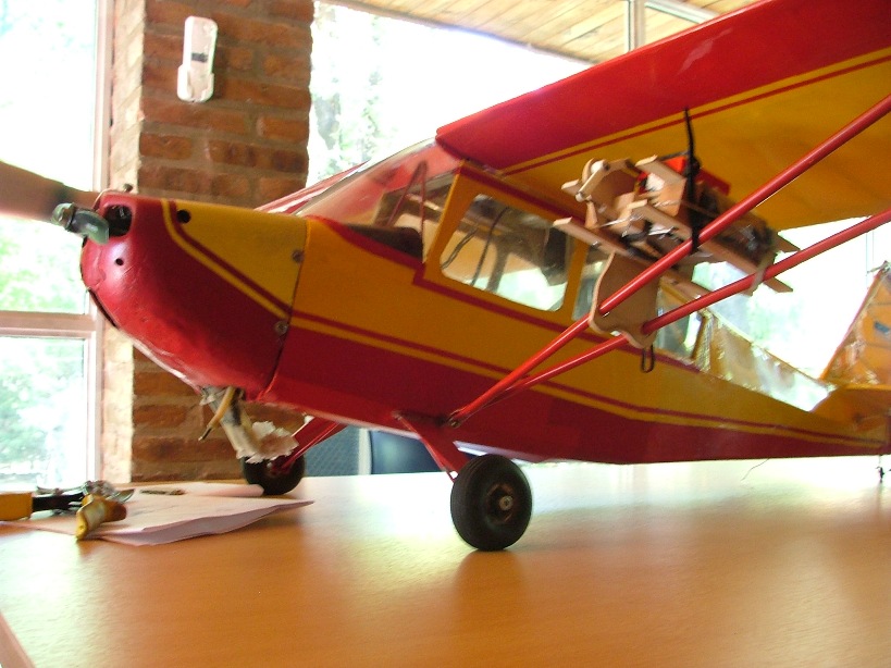

La verdad Edu me tentaste a contar un poco de su historial.

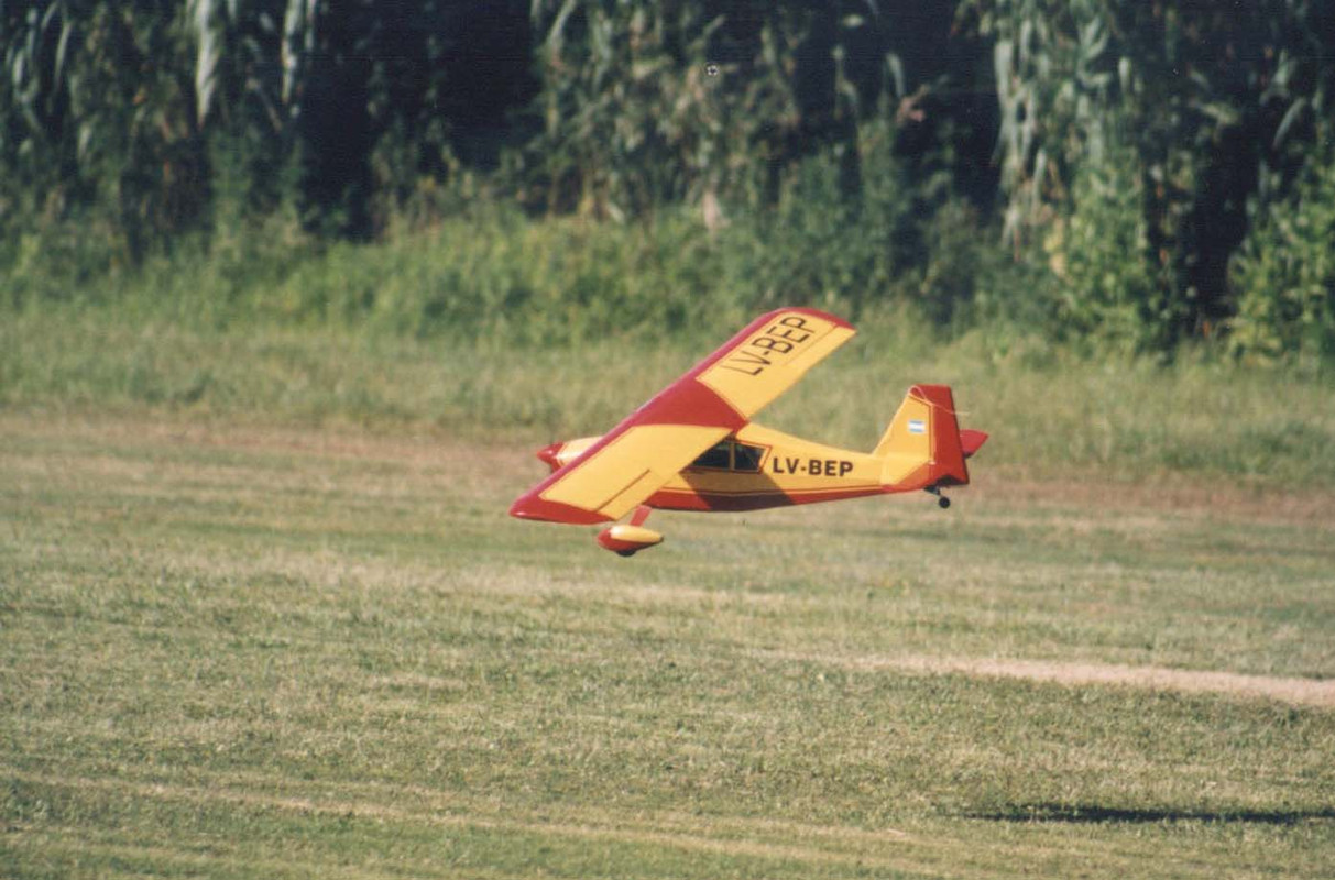

Allá por el 78 yo pendejo (17añitos) volava lo que podía y además mis amados U/C, el más grande que tenía era un Nobler 1/2A, la put... como caminaba ese aparato, y era la primera vez que tenía avión con flap, que lindoooooo.... pero un buen día, finales del 78 se aparece mi viejo con una caja grandota y otra más chica y otra más chica, y me dice esto es para vos!!!!!!!!! yo ni idea????? así que con tanto bulto ya de entrada nomás me puso contento, me puse a romper papel para ver que había, obvio empecé por el más chiquito, el grande sería mi postre, y de entrada nomás quedé mudo, era un OS FSR 40, para entonces y para lo que yo tenía era un motor gigante, no lo podía creer, luego abrí el otro y era un equipo R/C, un Logictrol, Nimbus Sport de chapa forrada en cuerina roja, 4 canales con sus trims, ya tocaba el cielo con las manos y por último el paquetón, era este Citabria, les juro que más feliz no pude estar.
El kit es de la firma SIG, realmente un kit de lujo, lo construí recién a mediados del 79, recuerdo que al terminarlo y para centrarlo me vi obligado a poner una plomada de pesca en la cola, era tremendo lo que se me quedaba picando.
Por múltiples problemas familiares y falta de experiencia en R/C el modelo voló por primera vez a fines del 1982, irónicamente el año de la guerra de Malvinas, en el club Newbery en el campo nuevo, hoy Maldonado, y que por aquél entonces era tierra yerma, no había nada de nada, la pista estaba recién arada, desde entonces hizo innumerables vuelos, piñas varias.
Revolví un poco el arcón de fotos y no encontré ninguna de como era originalmente, si la encuentro la pongo, por ahora les pongo la última versión antes de quedar destrozado y abandonado.
Como anécdota este modelo sobrevivió a la vida útil del OS, recuerdo que despegando siento un crak tremendo y plantada, aterricé joya y me di cuenta que se cortó el cigueñal, luego tuvo un Enya .40 y por último fue la plataforma de ensayo de mi Super Tigre .51, es el único de mis modelos que soportaron 3 plantas propulsoras diferentes.
Surcando el cielo Newberiano
Vuelo bajo en el campo Morales también del Newbery
hosting imagenes
Acá les presento a mi viejo con su avión favorito
Acá cuando hice mi primera experiencia de fotografía aérea, le hice un chasis para la cámara con un servo que accionaba el botón de la cámara, la prueba fue un éxito, pero como era de esperarse antes le hice una modificación, ocurre que este modelo para despegar lo hacía increíblemente rápido, no necesitaba nada de pista, pero para aterrizar me morfaba todo, así que decidí ponerle unos aerofrenos en las alas para reducir la toma, en esta foto se puede ver los aerofrenos en las alas, están cerrados y me acabo de dar cuenta que nunca le saqué foto con los aerofrenos levantados, en fin resultaron más eficientes de lo que creía, me lo frenaba en el acto, realmente se me fue la mano con la superficie, voy a aprovechar para achicarlos un poco.
sube
subir foto
subir imagenes gratis
Y finalmente por un error muy pelot... de mi parte lo estrolé y lo abandoné en mi taller en estas condiciones
Y mi viejo me lo dejó tal como lo están viendo en este momento, cuando lo termine lo voy a decorar tal como lo vieron, me gustó y me dio muy buen resultado en cuanto a visibilidad lejana.
Historia abreviada, pero bueh es un comienzo nomás.

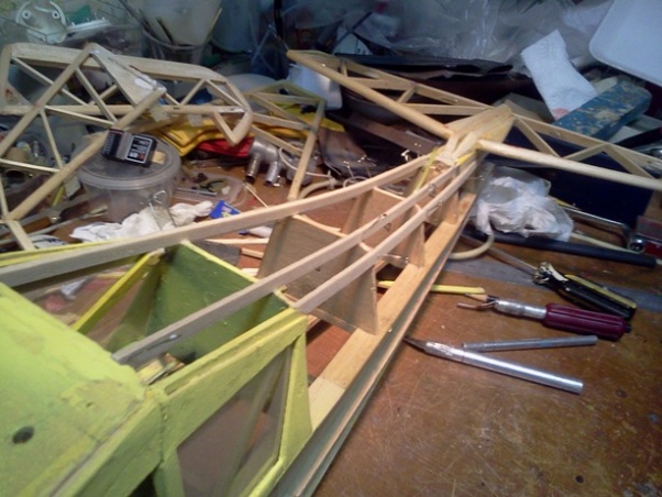

#22 Mensaje por FokkerDR-1 » 15 Mar 2015 12:03

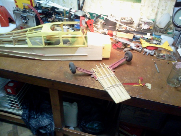

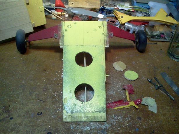

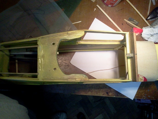

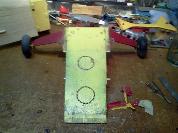

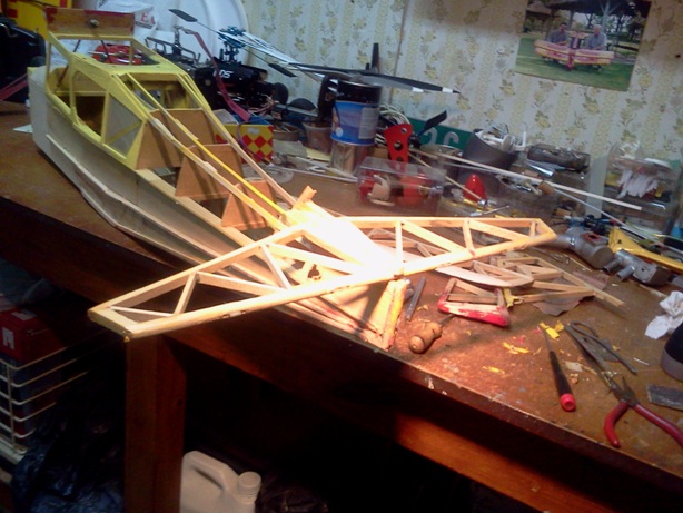

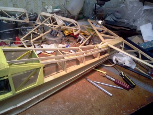

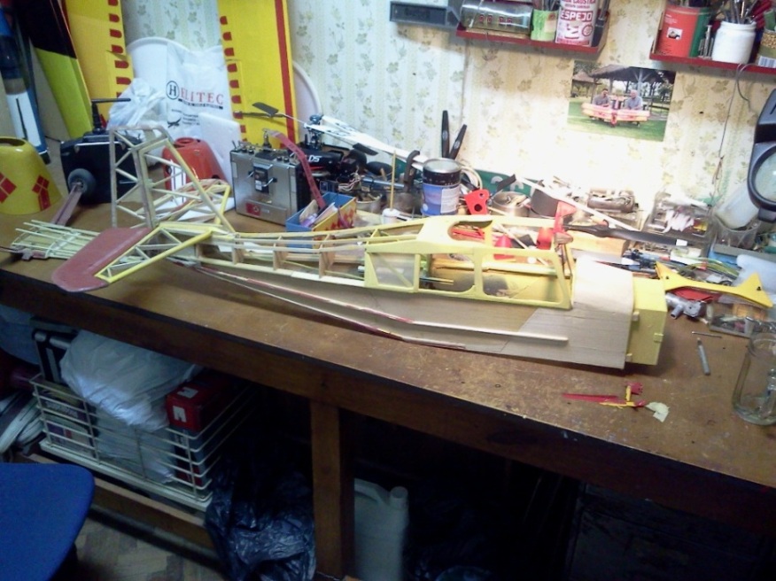

Por ahora avancé muy poco, al menos visualmente, lo que se ve realmente es que aproveché que desde la última reparación hecha antes de estrellarlo, fué sacar la maldita reviradura que tenía el timón de dirección, para hacerlo humedecí con agua empleando un rociador todo la sección del timón que me interesaba doblar, siendo este tan chico o el maldito rociador escupe agua a lo pavo se me mojó todo, pero bueh detalle pavo al margen puse dicho timón en una prensa improvisada por un par de días, veremos como queda.
imagen jpg

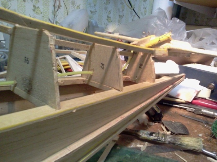

#23 Mensaje por FokkerDR-1 » 15 Mar 2015 12:06

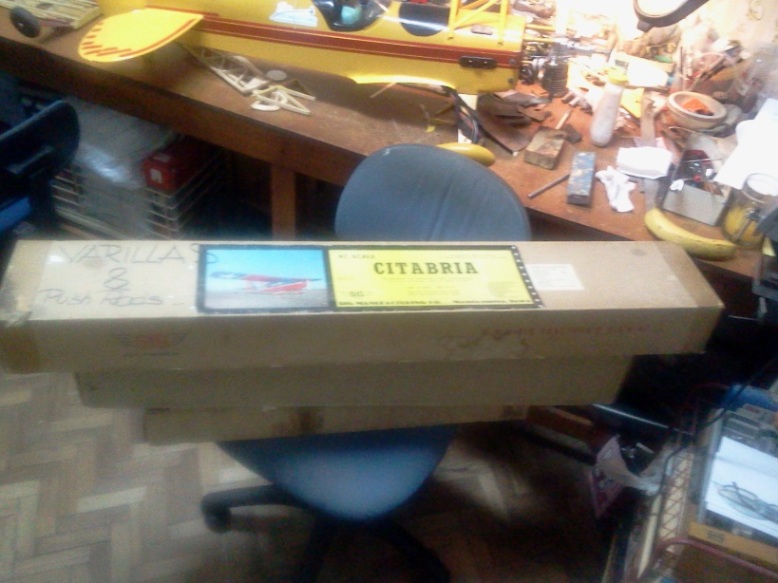

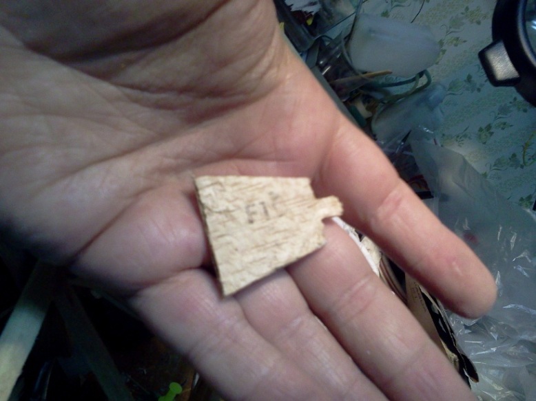

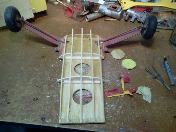

Retomando un poquito el historial , les cuento que aún conservo la caja original del kit, en realidad no la guardé por sentimentalismo, sino porqué es muy práctica por su tamaño para guardar y proteger las varillas de balsa y pino, pero en este momento para el fin histórico del modelo me vino de perillas.
sube

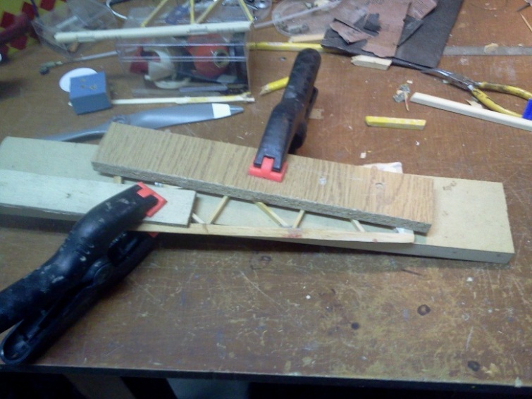

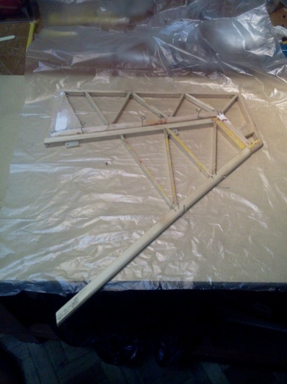

Bueno seguimos con el tema.

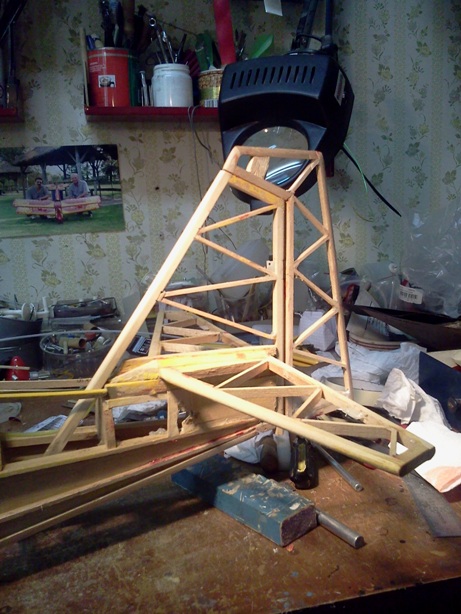

Ya el timón de dirección quedó más derecho que una regla

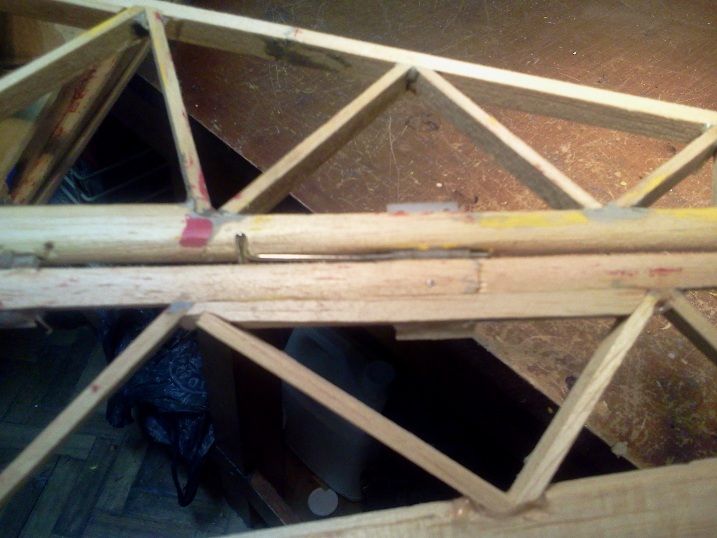

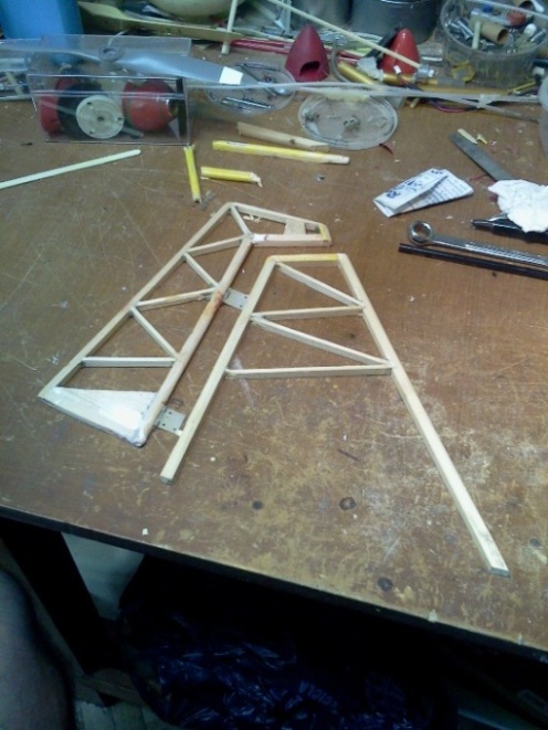

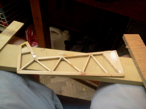

Y sigo con el cambio en la sección fija del timón, como dije antes, el borde de ataque y el montante posterior originales eran de balsa y cada 2X3 se me rompía por capotaje y/o trasporte, la verdad por ser elementos estructurales de una pieza importante haberla diseñado en balsa me parece jugarse mucho, al menos sabiendo que nuestros modelos se dan porrazos pavos... finalmente me decidí y los cambié por pino, y acá el reciclaje exitoso de una percha de madera rota :mrgreen: , si señores y señoras, una percha de madera rota ;)
En fin veamos como va quedando
Acá las piezas pegadas entre sí, las nuevas varillas de percha y las costillas centrales originales
Va quedando
subir fotos
El timón presentado en el fuselaje
subir imagenes
Por ahora es todo.

Bueno siguiendo el tema me puse a presentar el timón de dirección, pero no me gustaba mucho el estado del fuselaje de la parte inferior del empenaje, es decir donde calza el empenaje, honestamente el modelo tiene demasiadas reparaciones en su haber, y una encima de otra, la verdad es que daba lástima y a pesar de que mi intención era terminar rápido, me dije bue saco un par de maderitas y ya está.... me cag... :oops: fue pero, terminé haciendo terrible cirugía, bueh en honor a la verdad el modelo se lo merecía, se bancó mucho parche, es hora que lo deje 0 km, bah lo más parecido a 0 Km :? ;)
Vean los pasos hechos hasta el momento
Acá le saqué las dos chapas de terciada que reforzaban el conjunto del fuselaje y empenaje
Lo que me permitió limpiar perfecto hasta la cuaderna Nº 10
Pero lijando sin querer toqué con el taco un par de veces dicha cuaderna y terminó por salir entera
Ya a estas alturas terminé pelando toda la sección

Bueno acá la dichosa cuaderna, es la original del kit, es una de las pocas cosas originales que le quedan al avión
subir fotos online
La lijé para limpiar y dejar en condiciones operativas nuevamente
subir fotos
Acá vemos las cuadernas, todas originales y sin un rasguño
share image
share image
Pero ya en este punto del trabajo me pregunté ¿voy a dejar las varillas superiores que dan forma al fuse toda recachutada???, la respuesta es onvia, NO!!!!, esntonces para evitar debilitamientos o movimientos accicentales de las cuadernas pelé la mitad del lado izquierdo, luego le tocará a la derecha
subir fotos a internet
imagenes gratis
Bueeeeh... ahora me falta lijar un poco más, fabricarme las varillas nuevas y rearmar la parte izquierda, luego repetir el procedimiento con la derecha.
Uffff!!!!!!!!!!!, al final se está haciendo largo, pero va quedando bien, casi nuevo.

Bueno y seguimos con la cirugía, quedate tranquilo estimado Rogelio que le puse bastante anestesia :lol: :lol: :lol:
En fin hoy le terminé el trabajo del varillaje del lomo del fuselaje, como podrán comparar con las fotos anteriores esta vez no hay quiebres en la curvatura del lomo, me quedó joya.
sube
Mientras trabajaba con el lomo venía pensando en que hacer con el terciado que fija el ala, este terciado fue un diseño de mi viejo hace varios años y nunca quedó simétrico, pero claro uno termina harto de arreglar cosas y así quedó, el asunto es que nunca me gustó, si bien es cierto que con el ala puesta no se nota, uno lo sabe y es feo...
Finalmente me dije ya hice cirugía en grande en el empenaje y acá no voy a hacer nada???, naaaahhh me decidí y ataqué nomás
Eso si sacar la pieza me costó un perú, pero salió sin romper nada, tenía más poxipol que madera :oops: una vergüenza :oops:
Ahora solo me falta hacer una pieza nueva y perfectamente simétrica, así queda de 10.
