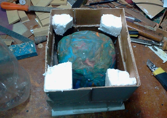

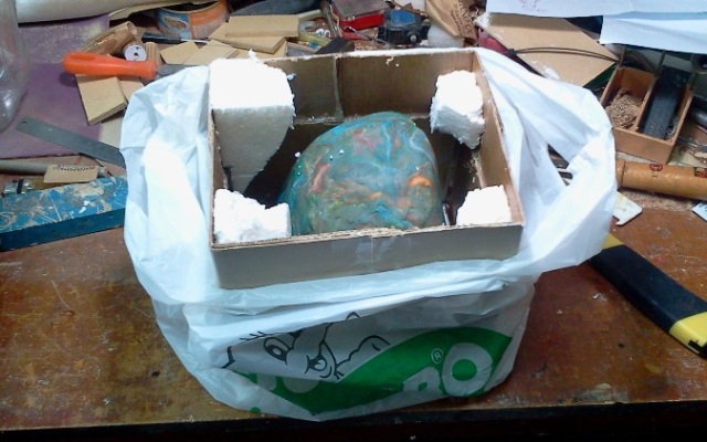

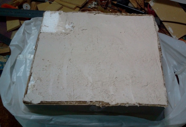

Bueno finalmente hoy se me dio, tuve un rato e inundé el ataúd con yeso :D :D
La cosa es así, tenía todo listo pero ante la duda que algo estuviera mal y empezara a perder yeso por todas partes puse el ataúd en una bolsa plastica, cosa de al menos retener lo que se me escape, así no hago enchastre en el taller...
Imagensubir fotos online

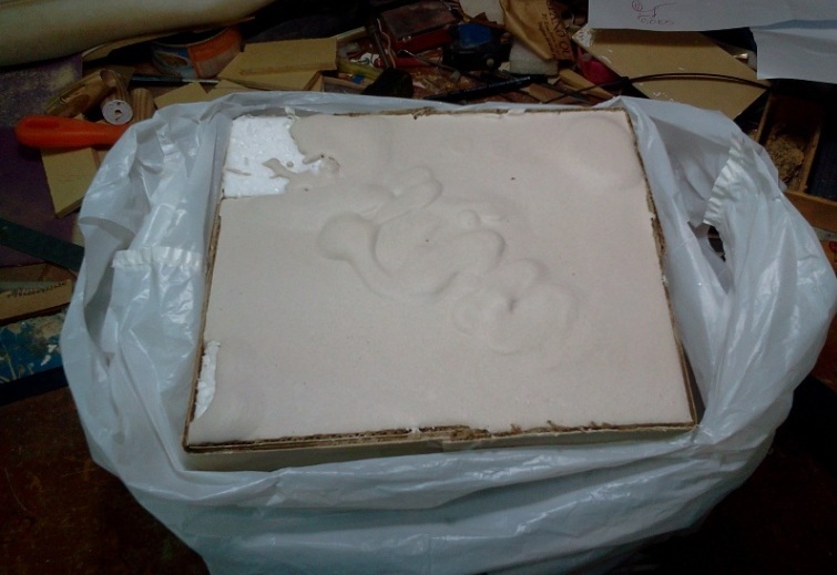

Luego entré a preparar el yeso, menos mal que comré una bolsa de 2 Kg, se me fue casi todo :o :o :o , apenas tuve desperdicio, parece mentira lo que consume un molde :shock: :shock:
Finalmente me puse contento pues el ataúd estaba bien hecho, no perdió una sola gotita, nada de nada :) :)
Luego me acordé que tendría que haberme preparado un fratacho húmedo para dejar lisita la cara de yeso que será a futuro la base, pero bueeeehhh se me venía secando superficialmente muy rápido y al no tener la herramenta adecuada le pasé una espátula metálica para cortar el sobrante y dejar todo más o menos a nivel, quedó esto....
Una vez que seque completamente le pego un foam o pvc o lo que tenga a mano para proteger y listo.
por ahora tengo que dejarlo unos días a que frague totalmente, pero ya estamos avanzando de nuevo ;)

Me parece que estamos graciosos eeeehhhh!!!! :lol: :lol: veamos:
Chalupa y demás, me parece que entendieron mal, ese ataud tuene un carenado que ocupa casi todo y es hueco, amén de los trozos de telgopor que puse para disminuir el volumen de relleno y puse menos de 2 Kg de yeso, mojado pesa obviamente más, pero no tanto, me parece que se dejan llevar por la impresión que es un cubo macizo.... :)
Amigazo Jorge, te hacía perdido, el tema de la sal nunca lo oí nombrar, pero imagino que el tema biene porque la sal absorbe la humedad y acelera el fraguado, pero si se hace eso también hay otro problema, empobrece la calidad del yeso, esto es equivalente a echarle más agua al hormigón para hacerlo más chirlo cuando los pelotudos de la obra le erran el espacio entre hierros, directamente empobrecen la calidad del hormigón, seguro me dirás que no hace falta tanta calidad para un molde, te diré que quizás tengas razón, pero la verdad esperar un par de días no le hace mal a nadie, menos al Citabria que esperó años a que le de bola :D :D
Alberto mu ocurrente tu comentario para Jorge :D :D
Amigo Leandro vos también muy ocurrente, pero te dejaste llevar por la misma observación de chalupa :lol: :lol: y me extraña de vos que sos muy observador ;)
En fin muchachos así y todo muchas gracias por estar acá ;)
Les adelanto algo, esta etapa del molde es simplemente eliminar volumen para la goma siliconada que es carísima, entonces es necesario un cuerpo que contenga firme el modlde que a la postre es el molde de trabajo, es decir el de goma siliconada que se supone que ocupe el volumen de la plastilina, el yeso solo es el cuerpo rígido del molde siliconado, se entiende???
Ya en un par de días desmoldo y preparo el resto ya lo verán, sino les remito al post del pucará del Tano Pichi, allí se ve muy bien el paso a paso de este método, yo simplemente me copié del Tano.
Continuará ;)

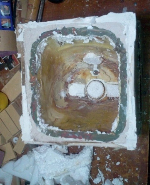

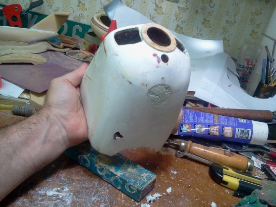

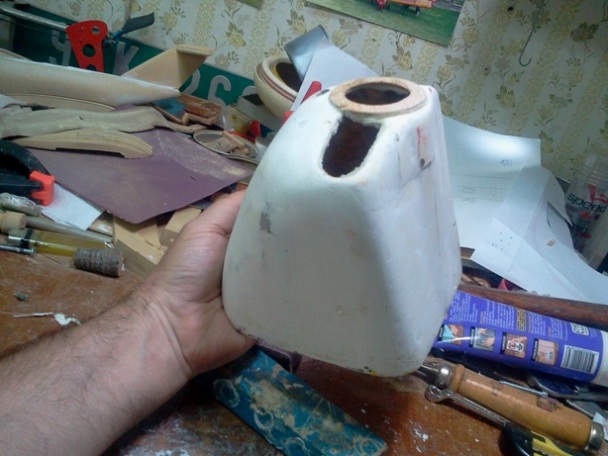

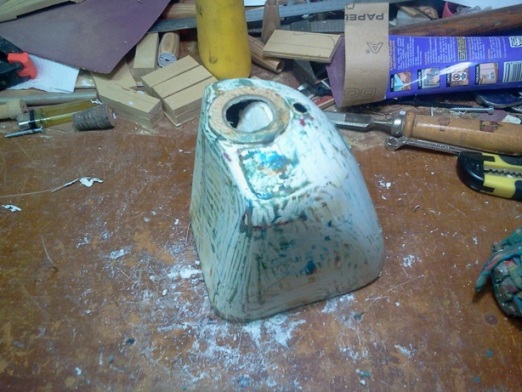

#203 Mensaje por FokkerDR-1 » 30 Oct 2016 11:53

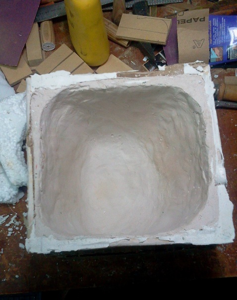

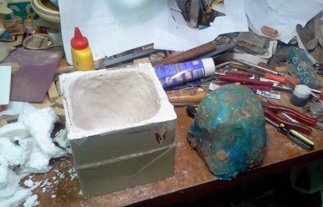

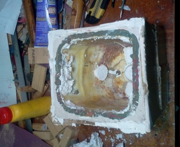

Bueno señores ayer desmoldé el adoquín de yeso :lol: :lol: , la verdad me dio algo de trabajo pero me sirvió como experiencia a futuro y poder trabajar mejor, la verdad este sistema me está gustando.
Lo primero es que la tapa que sujetaba el carenado original se pegó en forma jodida, no salía ni a palos y tuve que romperla completamente :evil: una pena pero bueeeeehhh es la falta de experiencia, ya a futuro prepararé la tapa de otra forma para que no se pegue.
Cuando logré sacar la tapa vi que el carenado original se rompió muy poquito en las partes más débiles, pero esto sucedió cuando le puse la plastilina, esto también me sirvió como experiencia, en realidad el carenado lo tenía previsto hacer de otra manera y bueeeehhh, lo arreglo y sigo adelante, total son pavadas nomás.
Luego el maldito carenado no salía, ya a estas alturas pensaba romper todo :twisted: :twisted: :twisted: pero agarré una pinza y pude agarrar mejor el carenado y salió fácil, ahora no se si salió de tanto moverlo antes y dio la casualidad que saliera fácil con la pinza, o era mejor usar la pinza, pero en cualquier caso salió la torta entera.
Limpiar el carenado original también otro parto, pensé que con toda la cera que tenía la plastilina saldría fácil.... nada, me costó un perú limpiarlo, pero bueeeeehhhh finalmente quedó lista la base del molde (tiene que terminar de fraguar) y el carenado lijadito y esperando a las reparaciones de rigor para hacer el molde final en siliconas.
