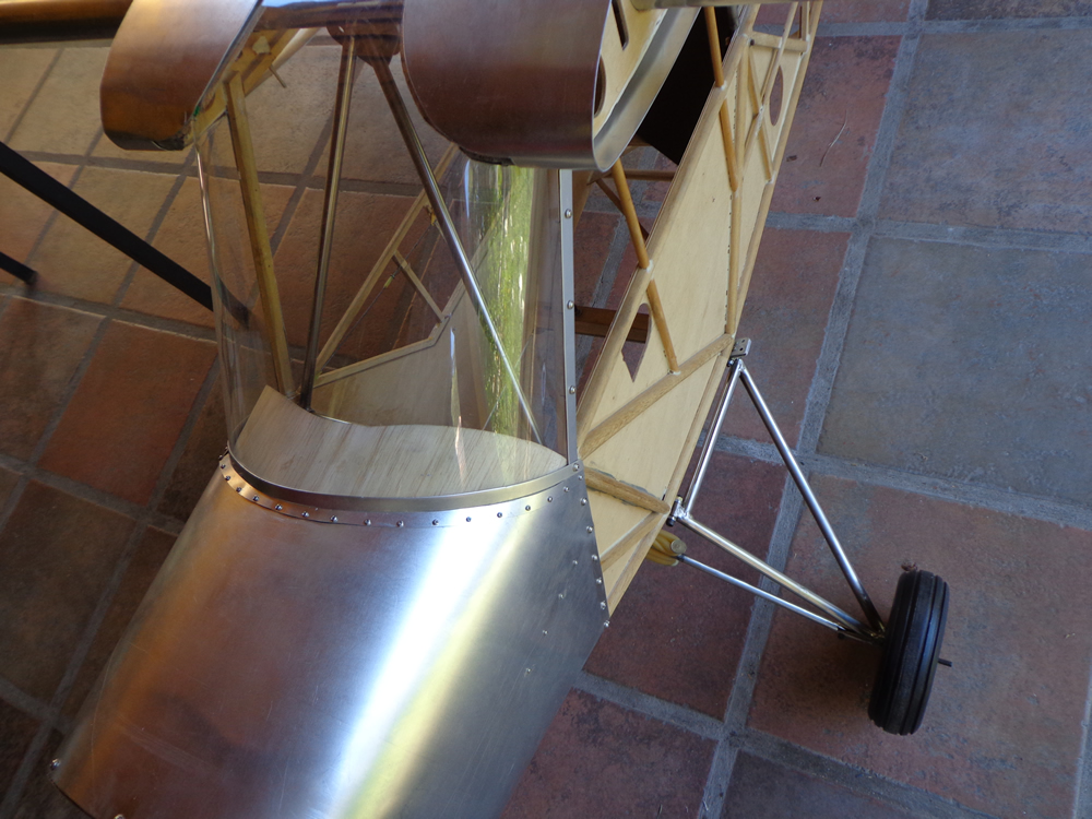

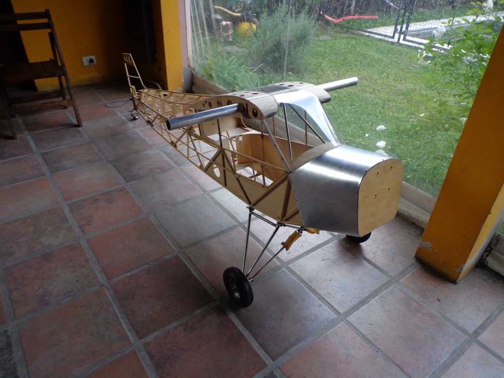

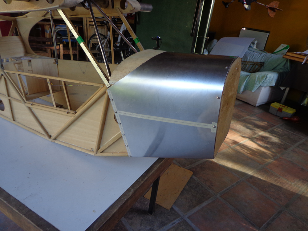

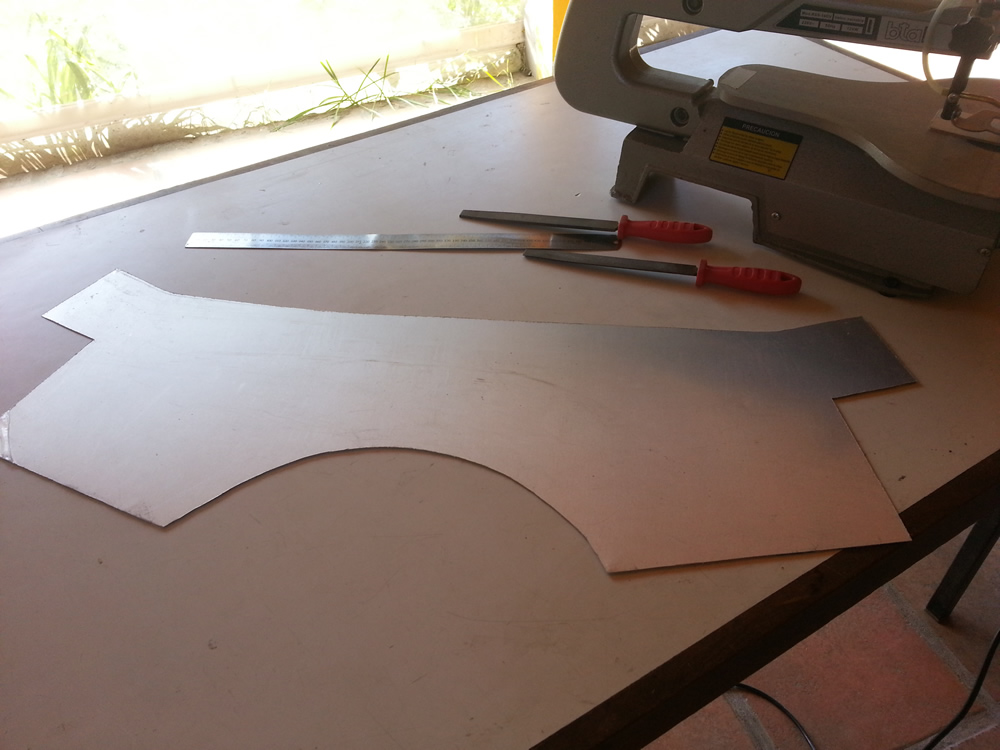

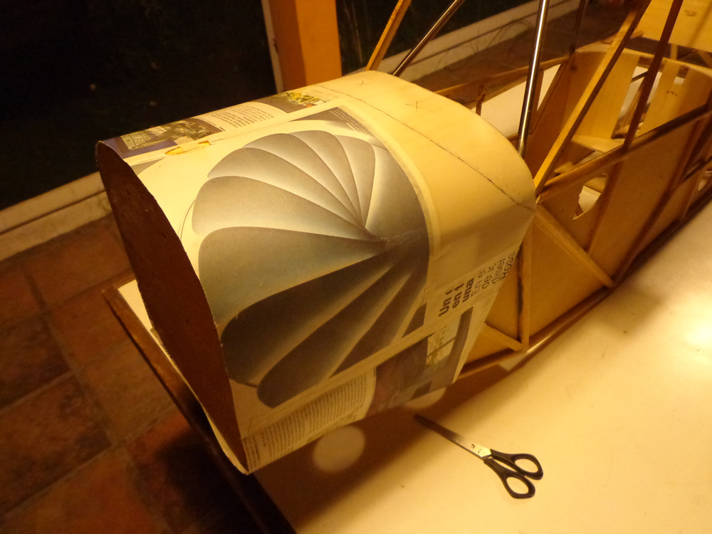

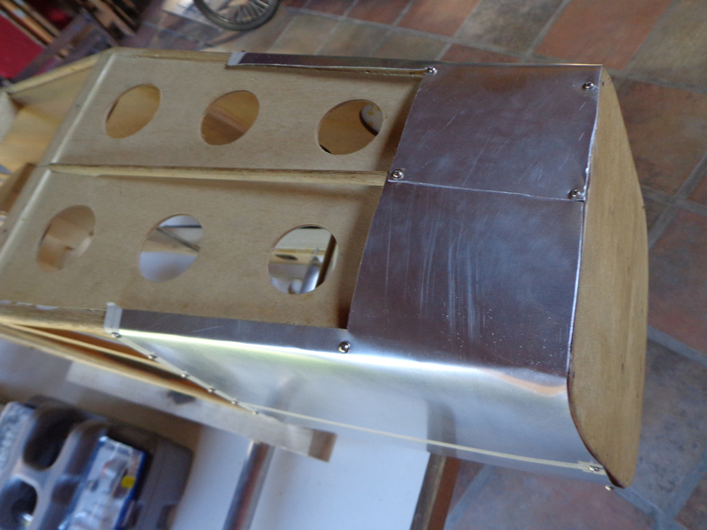

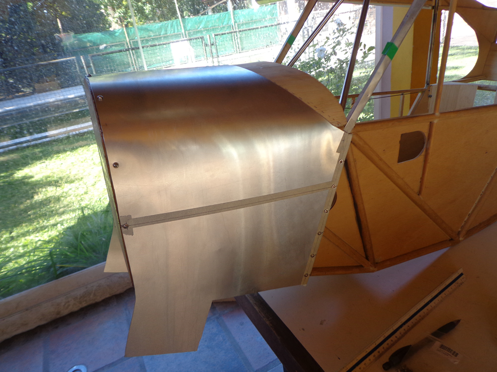

Después plantillé en papel de diario el revestimiento frontal del fuselaje. Lo mas complicado es el encuentro con el parabrisas porque la curvatura de encuentro se desarrolla en sentidos: de adelante hacia atrás y de arriba hacia abajo, así que hacerlas coincidir fue bastante complicadito.
primera plantilla lomo
Igual que con el plástico de la cabina, una vez pasada la plantilla a cartulina y de hacerle agujeros para pegarla desde arriba al aluminio, con paciencia y tranquilidad la pase por la caladora con este resultado:
la chapa es aluminio de 0.5mm

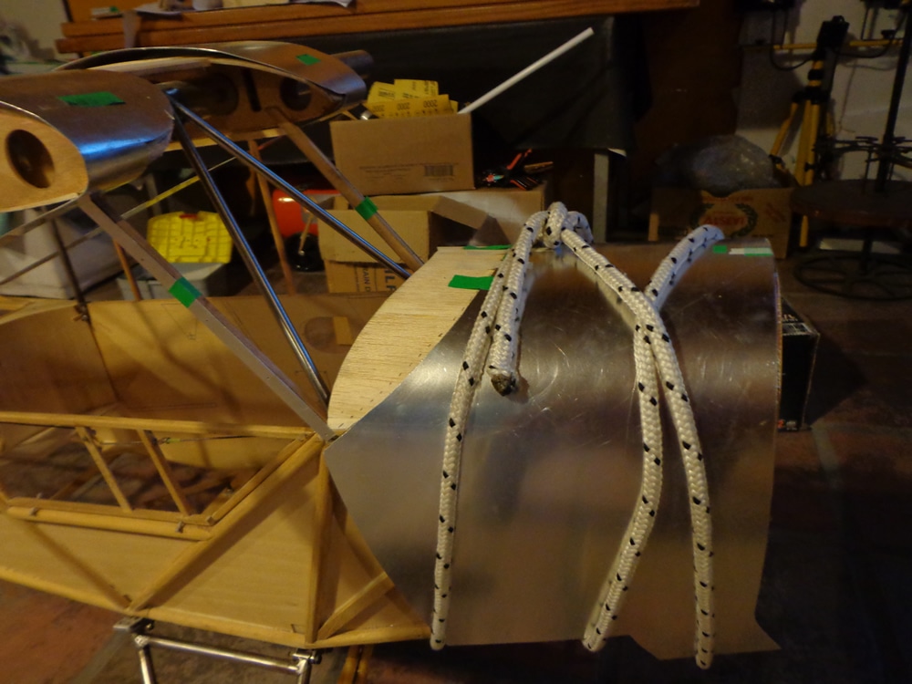

Amoldado del revestimiento de aluminio fijado con tornillos (queda todo desarmable)
atada para ir tomando la forma
... marcando en cinta de pintor la línea de tornillos para dividirlos equidistantes
línea de tornillos en cinta
Fijación inferior:
cara inferior
Y ya con sus “curvas” definitivas
Va quedando así:
a fecha 19 abril 2017

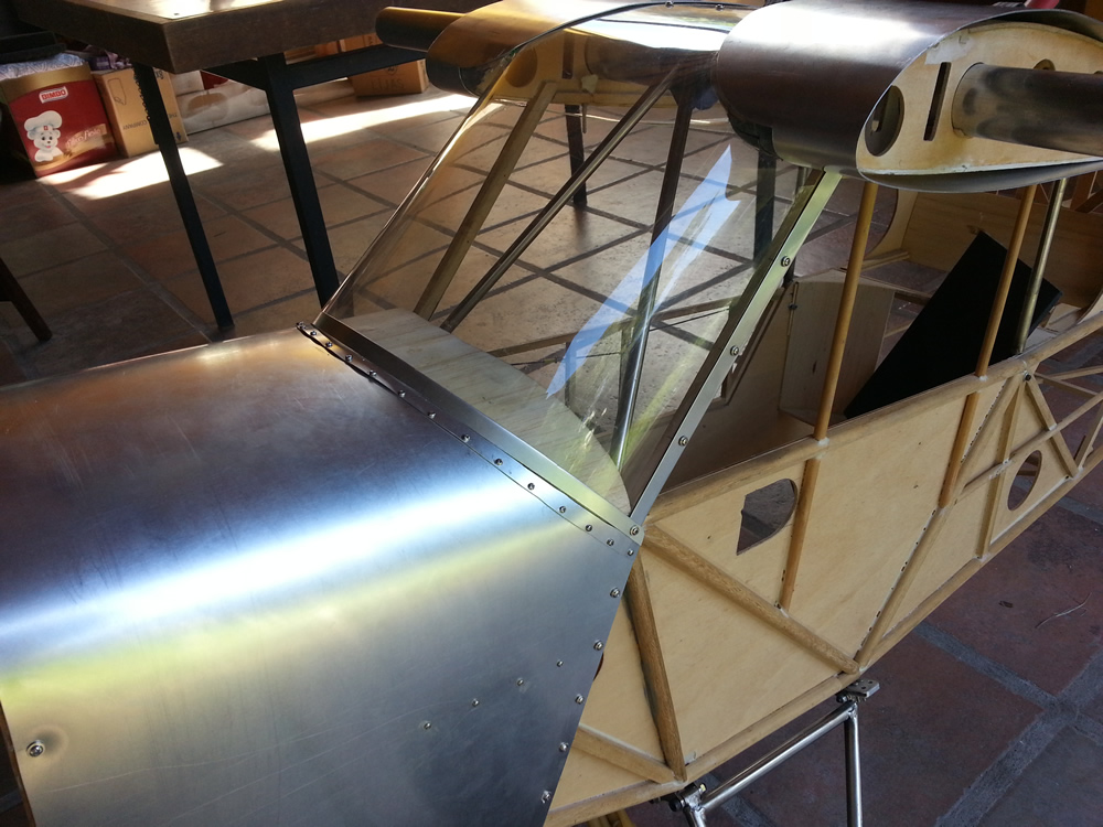

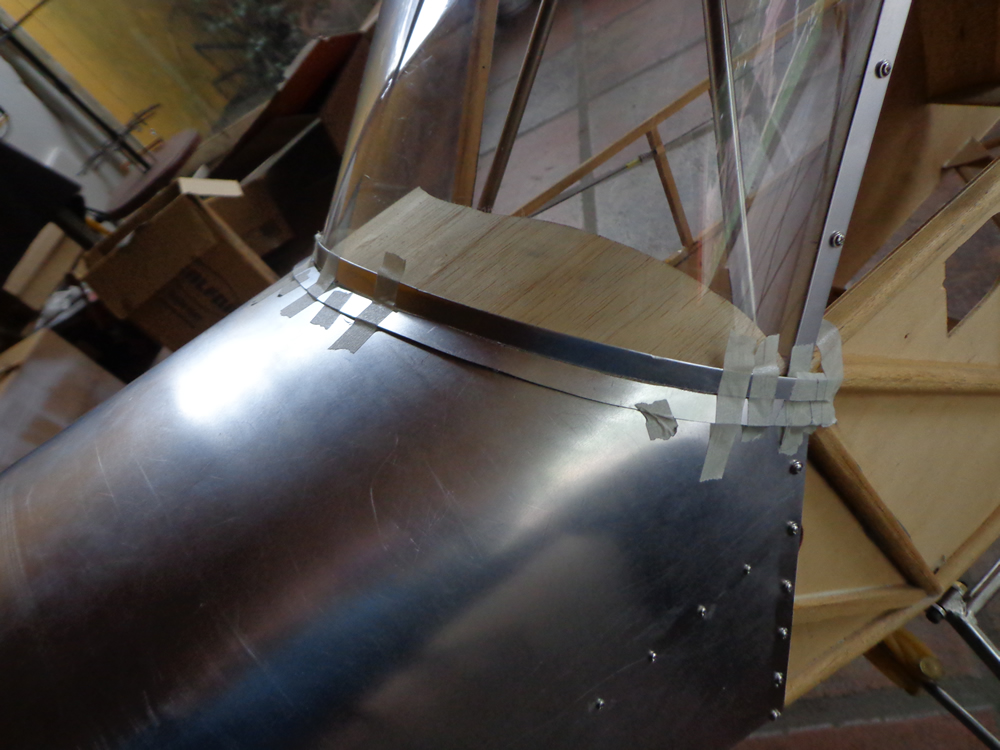

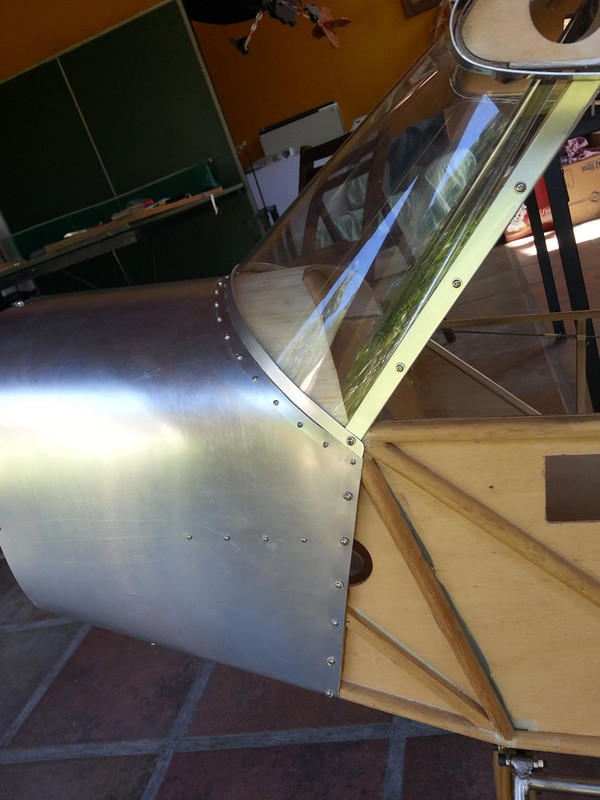

Punto mas que delicado es la resolución del encuentro del parabrisas con el lomo.
Me estuve devanando los sesos para buscar un material flexible que se pueda ir “llevando” para adaptarlo a las curvas. Fui a casas de burlete, revolví todos mis cacharros, pero NADA.
Así que opté por armarlo en aluminio.
Ayer preparé las curvas y hoy le metí mano al perforado y colocación. No quedo como me hubiese gustado pero cuando se masille y pinte creo que va a quedar muy parecido al original.
Tengo que averiguar que imprimación tipo galvite se le dá al aluminio para que agarre la pintura.
Van las fotos fresquitas:
fijación parabrisas al fuse

Impresionante, realmente con la tornillería queda espectacular.
Hay un par de cosas que no entiendo:
[*] porqué el aluminio lo cortás justo en la línea del parabrisas y no lo seguís hasta el tablero.
[*]Pensé que el aluminio lo ibas a pegar con cemento de contacto antes de atornillar...
[*]Para pintar sobre aluminio yo uso una pintura epoxi, no me acuerdo cuál es, es de 2 componentes y agarra de PM... luego se pinta con cualquier cosa...
Es un chiche este J3...
Mensajes: 2538
Re: Piper J3 Cub al 40% !!
#303 Mensaje por edunimbus » 20 Abr 2017 18:28

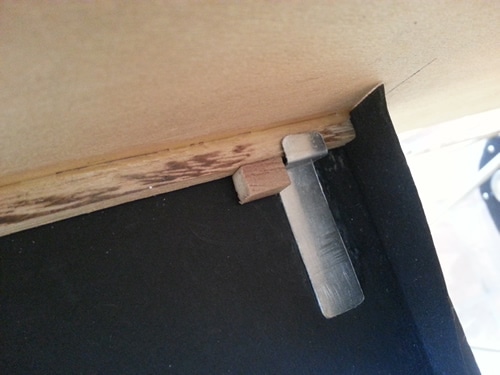

1°) Del lado de adentro va a ir el revestimiento negro similar al del frente del tablero. Es esa tela/papel texturado que usan para bolsita en los lavaderos de auto.
2°) En un primer momento pensaba pegarlo con cemento de contacto pero cuando cambié la balsa por foam vino el cambio de planes. Igualmente me gusta que quede todo desarmable y la curva se amoldó perfectamente fijada sólo con tornillos.
3°) Tomate un nervigenos y dale unas vacaciones al alemán así te acordas el nombre... funcionará bien después con la poliuretánica 2 componentes? ...es cuestión de hacer la prueba que para eso soy especialista :shock: :cry: :cry: :cry:

No, el cowl voy a intentar hacerlo en fibra gracias a las clases teóricas e indicaciones brindadas por ncharriere. Voy a ver cómo me las arreglo para empezar con el molde.
Fijate que en la trompa hay una línea horizontal de tornillos que justamente se corta porque a partir de esa línea ya aparece el cowl.

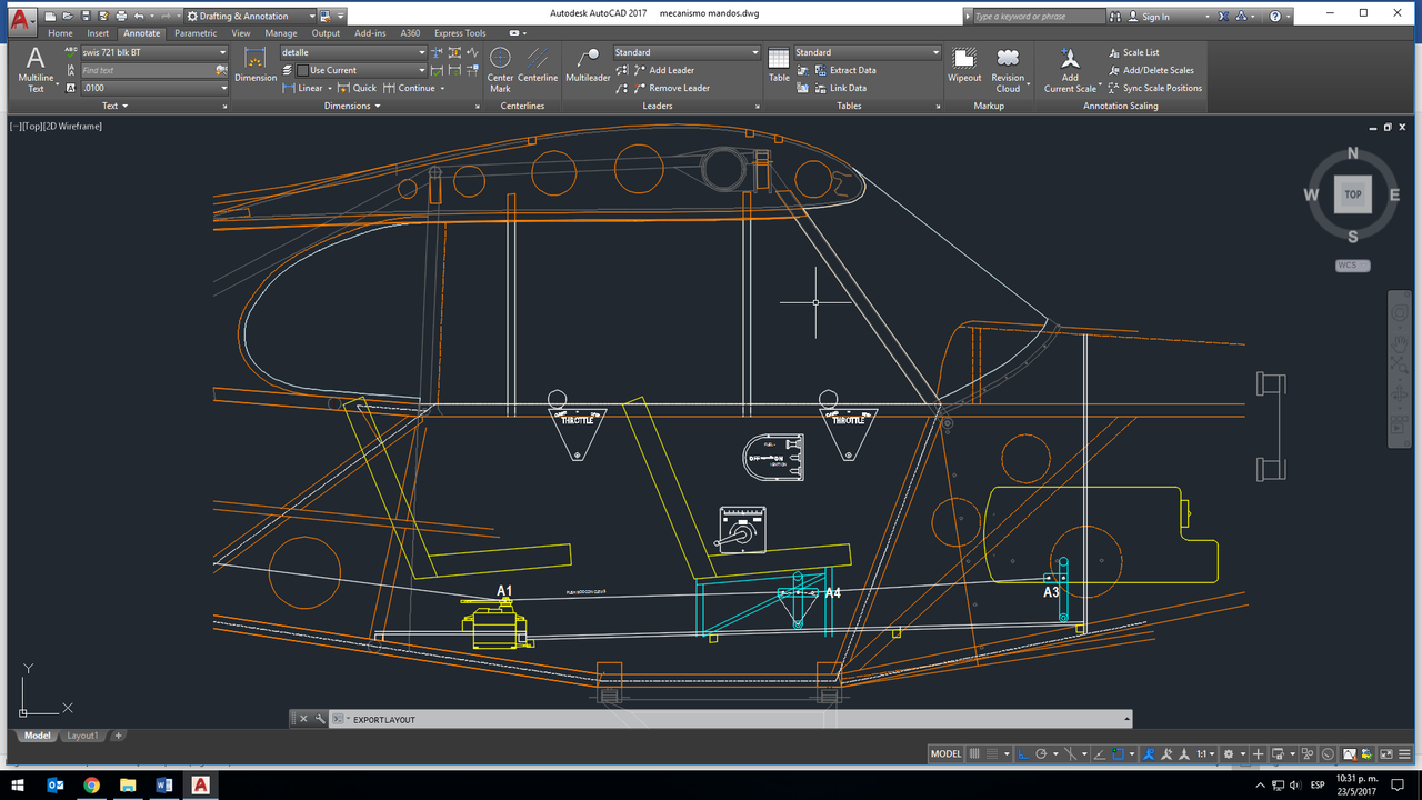

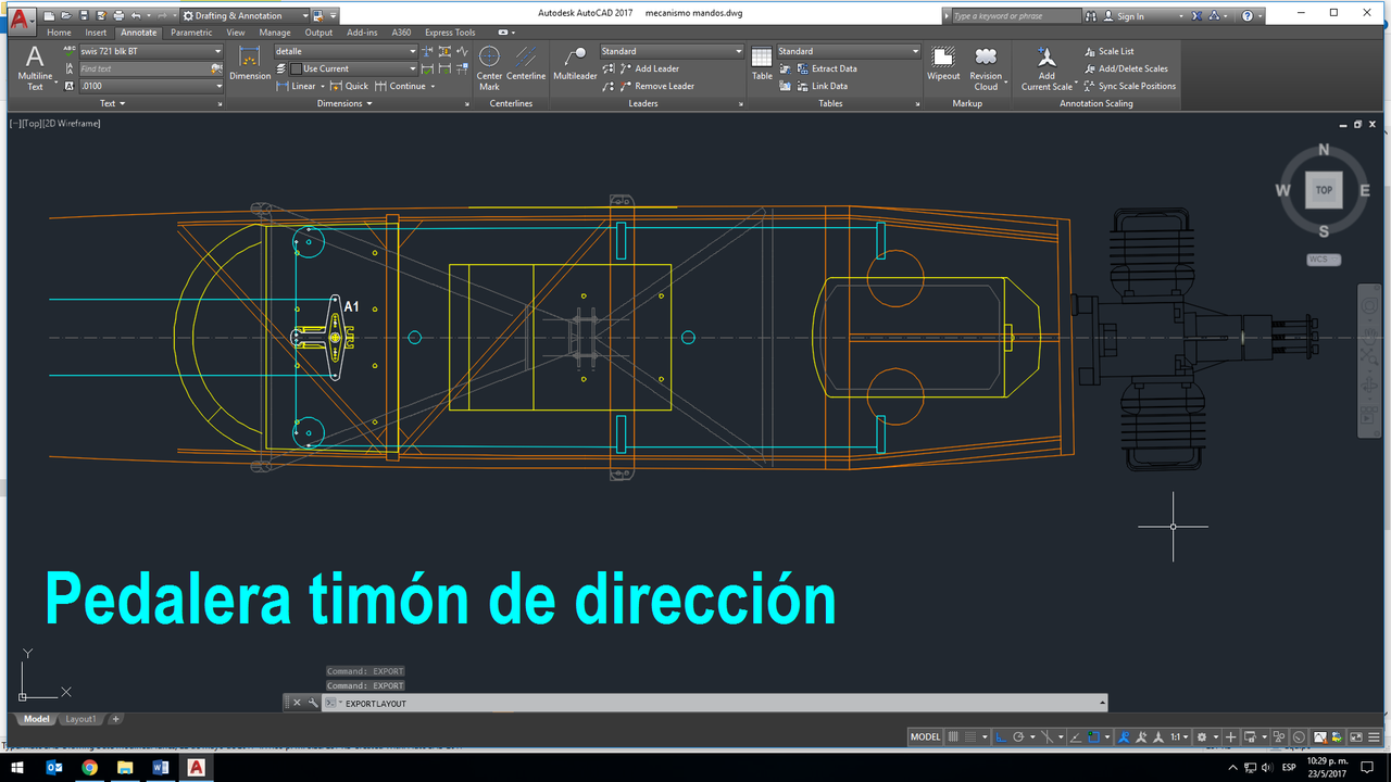

Así que me puse a trabajar en los mandos del J3 para hacerlos lo más parecido posible al real, consultando los planos originales que están en internet pero sin hacerlos funcionales al 100%.
Decidí hacer un doble piso con las lipos entre ambos.

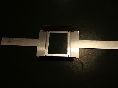

Al servo operativo del timón de dirección lo dibujé un cuerno con apéndice a 90° para que con unas poleítas accionen la pedalera con los pushrod pasando por los costados de la cabina.
pedalera en planta
pedalera en corte
Este servo va ubicado debajo de la butaca trasera que es removible para tener un fácil acceso

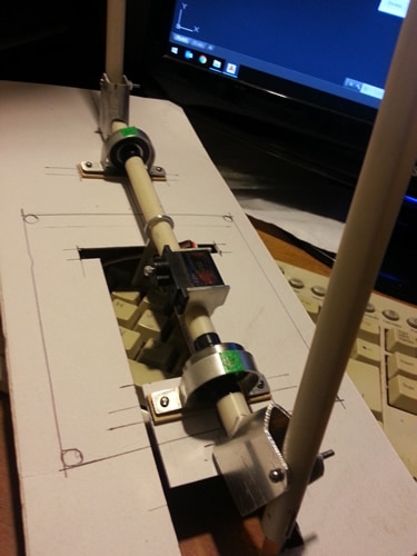

Después el doble comando va a ser un módulo extraíble que tanto puede estar como no, reemplazando todo el conjunto con una tapa de piso ciega. El mecanismo está accionado por 2 miniservos secundarios KDS N290 digitales metálicos de 9 gr ocultos uno bajo el piso y el otro pendulando en el eje de comando bajo la butaca delantera. Todo este módulo se fija mediante una U en la parte trasera y en el lado opuesto con 2 imancitos de neodimio para facilitar su remoción.

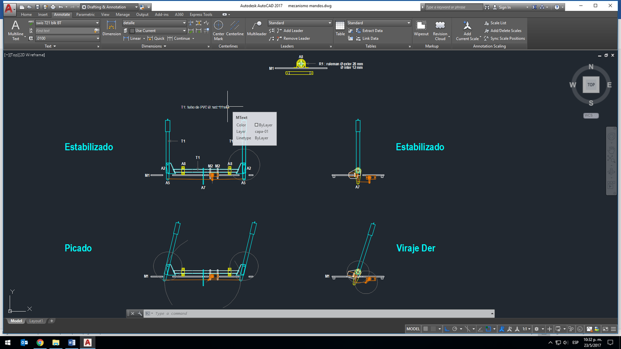

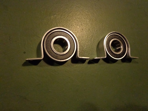

Después de dibujar en cad el mecanismo montado sobre rulemanes
rulemanes con sus omegas de fijación

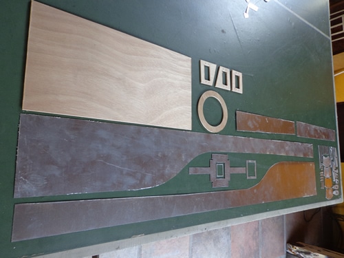

y de hacer una maqueta 1 en 1 en cartón passepartou, verifiqué el funcionamiento y lo que se podía simplificar y mejorar quedando esto:
mecanismo baston de mandos

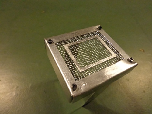

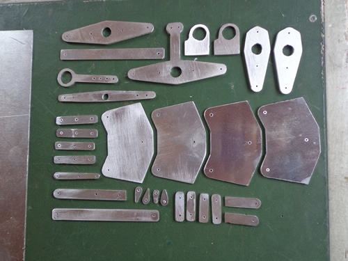

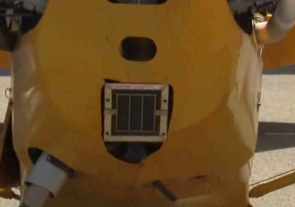

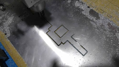

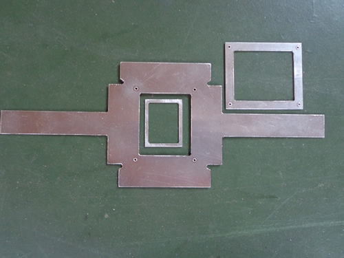

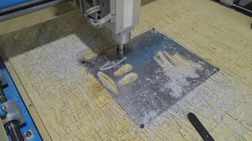

Me fui a Merlo a verlo a Osvaldo Luquez para cortar con su CNC los herrajes, aprovechando para cortar también los cuernos para el resto de los servos y unas piezas mas en terciado. Aprovechamos también para cortar nuevamente los carenados de aluminio que hacen de nexo entre el ala y el fuse ya que los anteriores habían quedado con una falla. También preparé un desplegable con el que se arma el radiador que va al frente del cowl.
CNC 1
CNC 2
cortes listos
herrajes
desplegable radiador
armando radiador
y listo para colocar
foto radiador real
Sin embargo posteriormente tuve que rehacer unas cuantas piezas con mi caladora al hacer algunas modificaciones.

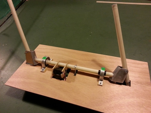

Esta es la primera versión sobre cartón
1a. versión
… y esta es la mejorada definitiva.
definitiva
El bastón se hizo con caño de PVC Ø exterior 11 mm. Todavía faltan las empuñaduras
mecanismo bajo butaca
Ayer lo verifiqué y ya está funcionando. No creo que el peso de todo esto afecte mucho dado el tamaño del avión. De todos modos se puede sacar en cualquier momento.

Y me dio mucho más laburo de lo que pensaba.
Cuando uno dibuja en planta y corte trata de imaginar los movimientos, calcular los desplazamientos y controlar los resultados.
Pero cuando lo llevas a la práctica aparecen los imponderables, las interferencia y superposiciones y hay que aguzar el ingenio para resolverlo. PRUEBA Y ERROR.

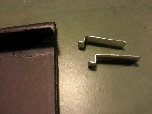

El cuerno del servo del timón con el apéndice no vá. Al girar el cuerno, a partir de cierto ángulo, la patita agregada interfiere con los pushrod de las pedaleras, así que resolví para evitar posibles desastres en vuelo independizar totalmente la simulación de mandos de los controles efectivos y agregar un mini servito más a la pedalera del timón de dirección para curarme en salud.

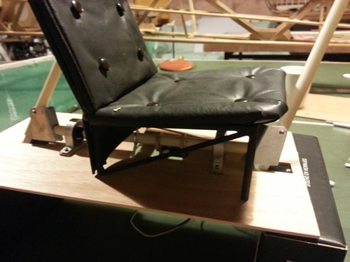

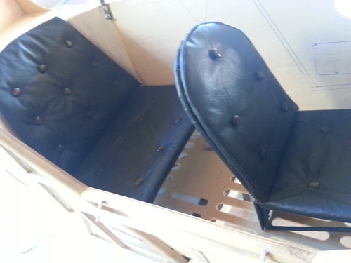

Por querer darle mayor realismo, en lugar de pegar la butaca al piso del módulo extraíble le simulé las patas atornilladas incorporando unas basesitas en cada una y fijarlas con tornillos 3/32 pasantes, con tal mala leche que sin darme cuenta en el último tornillo se aplicó la “ley de Murphi” y taladré el servito que estaba en la contracara de la chapa de terciada. La herida fue “mortal” ya que perforé justo en el paquete de engranajes. (Resultado: servo metálico nuevo y más margaritas pa´ los chanchos)
Después de aplicarle pintura y barnizar el piso veo reconfortado que tanto esfuerzo no fue en balde. Los resultados han sido los esperados y ha quedado muy real.
