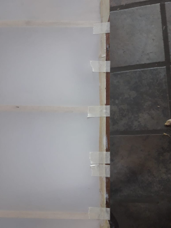

Antes de viajar voy subiendo un adelanto de cómo viene la cosa.
Retomando los trabajos

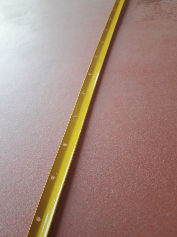

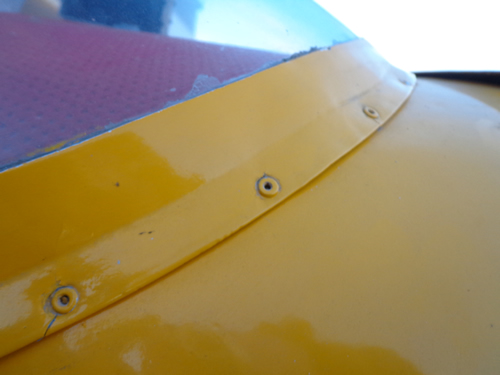

En este año de poca actividad constructiva fui resolviendo algunos detalles como ser el herraje que sostiene la puerta lateral contra el ala.
Foto del herraje original sacada de un J3:
Y este es el fatto in casa con varilla de acero y planchita de Aluminio anodizado:
Imagensubir imagenes a un foro
…que se fija al refuerzo de la costilla del ala coincidente

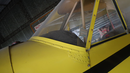

El mecanismo de cierra de la puerta inferior es similar en escala al modelo real
Manija para levantar la cola en tierra en el avión real:
en escala:
Con los interiores no pensaba matarme mucho pero teniendo en cuenta los detalles que venía haciendo me pareció una picardía dejarlo por dentro sin ajustarlo al real. Para no tener que estar pintando ya que el módulo piso quedó en madera lustrada decidí tapizarlo con entretela gris que le dá una textura muy copada.
El inconveniente surgió al comprobar que el papel/tela es bastante transparente y quedaba el color medio patinado. Así que le dí a pincel nomás una manito de acrílico negro de base para que no se transparente el revestimiento. Y el resultado fue el esperado.
Imagensubir
Empezando a insertar los detalles: gas motor, cebador y regulación trim estabilizador
Otro “temita fue el plano interior inclinado del techo de la cabina que originalmente va con tela. Como todavía no había llegado a la etapa entelado ni tenía la estructura compatible para realizarla, decidí hacerlo con una balsa muy livianita de 1 mm adosándole unos refuerzos por el lado superior para que no panceé. Luego se cubrió con la entretela y quedó bastante creíble.
Imagenpaginas fotos gratis
Estructura techo cabina visto desde afuera:
El real x dentro:
El modelo por dentro:
Hasta acá por ahora... nos vemos en una semana!!

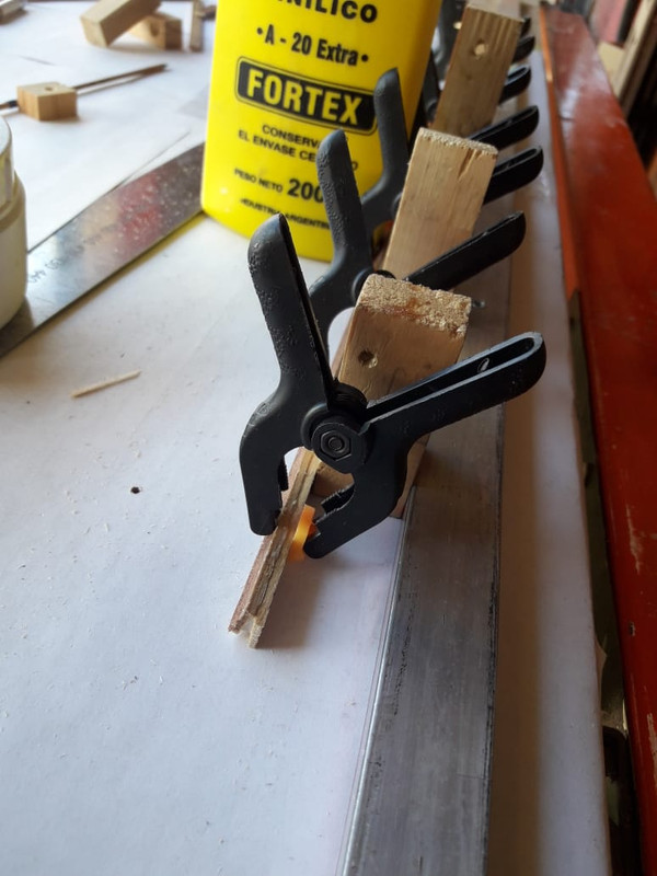

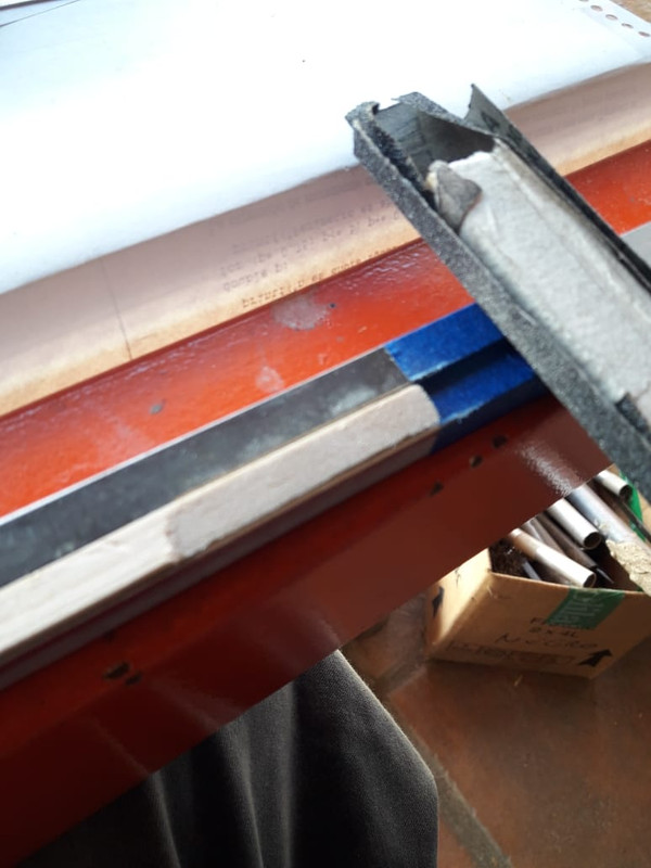

Un tema que por suerte me dí cuenta a tiempo, fué que el terciado con el contorno de las ventanas traseras estaba en el plano interior respecto a la estructura tubular del fuse, razón por la que tendré que corregir los planos para que quede exactamente en el filo exterior.
Lo que hice para resolverlo fue recortar toda la terciada ya existente y preparar 2 plantillas cortadas a laser para pegar, esta vez sí, coincidente con la cara exterior del fuse como en realidad es. Dentro de este sandwich va el pet de 1 mm el cual se enmascarará previo a la pintura definitiva.
Así está mal:
Acá se ve como se pegó un terciado nuevo del lado exterior el cual conforma un “sándwich” con la plantilla interior por donde se coloca el pet. Hubo que rebajar la estructura para que coincida con la tangente.

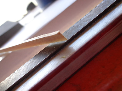

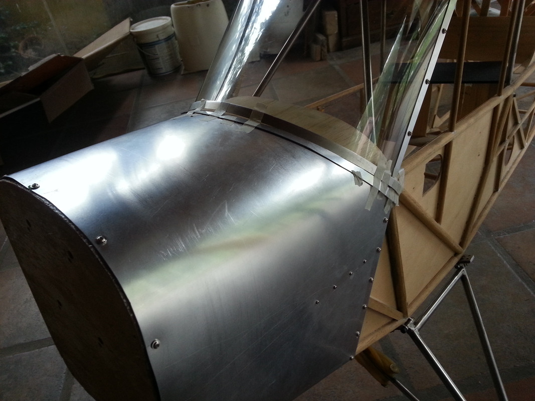

El avión original tiene el vidrio enterizo colocado del lado exterior quedando los parantes del lado de adentro de la cabina.

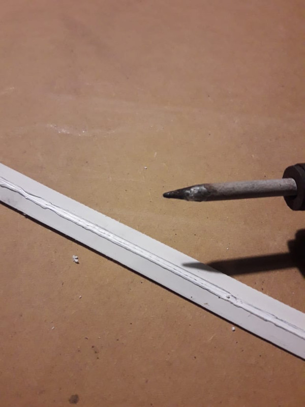

Para pegarlo sabiendo que el cianoacrilato emana gases que manchan el material se me ocurrió hacerlo con fastix neutro que es el que utilizan los vidrieros y quedó “joya”.
Lado exterior:
Lado interior

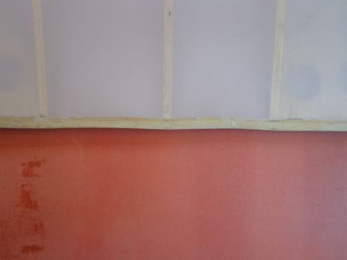

Hasta ahora he aplicado revestimiento con papel japonés, silkspan y últimamente monokote pero nunca con tela.
Basándome en la experiencia de Tiro loco que publico oportunamente y viendo su video magníficamente explicativo me propuse iniciar la tarea con el Koverall de Sig.
Me machetié también el esquema de corte de moldes existente en la documentación de fabricación del J3 y comencé a plantillar en papel de diario.

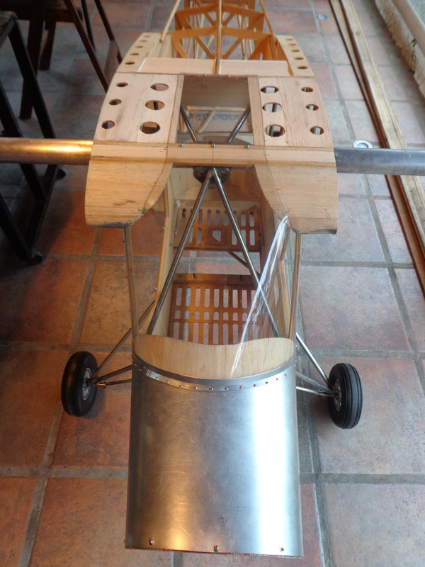

Antes tuve que desarmar todo, quitar tren de aterrizaje, parabrisas delantero y revestimiento de aluminio en trompa.
Quizás no fue la mejor decisión pero empecé a entelar por primera vez con el fuselaje que no es precisamente lo más simple por toda la geometría que presenta.
Peimero la base
Después los laterales
Y lfinalmnete el lomo.
Imagenfree image hosting
Lo más tortuoso fue pegar tela contra tela cuando no queda trabado con una varilla para que no “patine”.
Al aplicar calor tiende a derrapar al contraer la tela. Creo que lo fui llevando no conformándome solo con la activación del cemento de contacto con calor sino dando un poco más de superposición a los 2 labios a unir y aplicar cemento de contacto diluido por encima más generosamente y dejarlo de un día para otro. Después para que no se empaste la planchita lo hacía planchando sobre una tira de papel. Recién ahí me animé a estirar la tela sin que patine una con otra.. Quedó muy difiicultoso para cortar el sobrante con total prolijidad ya que no quería ante un descuido romper la tela con la punta de la tijera, pero creo que con la cinta dentada que va posteriormente va a quedar oculto.
Esto es lo que quedó un tanto desparejo:
Es un placer trabajar con esta tela. Lo que estira cuando le dás calor. Y con el dope entra a tomar esa rigidez flexible como parche de redoblante... UNA MARAVILLA !!!!

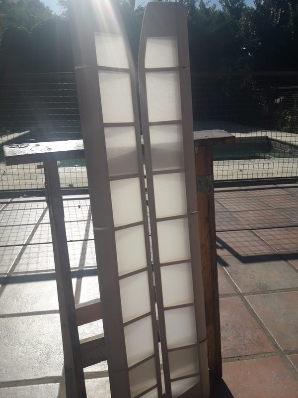

Así que después de haber aplicado una base de dope seguida de las manos correspondientes de cemento de contacto diluido procedí a dar un paso mas con el estabililzador, timon de profundidad y de dirección.
El entelado viene quedando como dice Nani: "pipi cucu"
Imagen Imagen Imagen

Una vez terminado esto se procedió al entelado de las 2 semi alas con el excelente koverall de Sig. Tengo que agradecer que a pesar de la pandemia, afortunadamente tenía acopiados todos los materiales, incluyendo dope, thinner, pinceles, cemento de contacto y diluyente.
2.05 ml de semi ala!!!!

Siguiendo con los problemitas, el borde de fuga que en algún momento se había fracturado por algún golpe y fue reparado con posterioridad, no resistió la tensión de la tela termocontraíble y cedió levemente en dos tramos consecutivos de costillas.
Imagenahi se ven las curvas
No presentaba problema estructural pero a la vista iba a desmerecer el trabajo. Así que decidí hacerle un corte y reemplazar parcialmente el sector en cuestión, todo ya entelado y tensado.

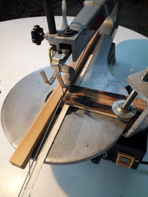

No fue una decisión fácil pero no quedaba alternativa. En lugar de balsa opté por hacerlo en kiri pero no me quedaban listones de la medida requerida. Como tenía unas tablillas de 1.5 mm de espesor decidí preparar un sándwich y con una cuña de balsa para darle el perfil. Para lijar la cuña de balsa con un perfil constante, utilicé un tubo rectangular de aluminio como base y le pegué en planchuelita metálica de 1.5 mm de altura para obtener el ángulo de lijado.
Imagen Imagen
Y ahí nomás armé el sanguchito con las 2 tapas de kiri y la balsa como jamón.
Reemplazando la tira de borde de fuga
… y quedó derechito!!
Entelando la reparación ya no se nota nada!!

Otro punto que me había quedado mal resuelto es el ajuste del parabrisas de la cabina con el fuselaje. La complicación es que es una pieza con doble curvatura: tiene un ligero quiebre pero va dibujando toda la curva del encuentro.
Acá se ve la foto de detalle en el piper original:
Imagen Imagen
Oportunamente hice el encuentro con 2 cortes curvos de aluminio pero no eran de 1 sola pieza y se notaba el desajuste.
Imagen Imagen
Aunque en la foto parece que quedó bién, en la realidad ese punto quedó flojo
Necesitaba encontrar algún material flexible que me permita hacerle el ángulo longitudinalmente y a su vez podre curvarlo para ajustarlo al encuentro. Fueron días y noches quemándome las pestañas hasta que hace 3 noches me crucé con la solución. Buscando materiales en casa me topé con un pedazo de cablecanal. LA MEDIDA EXACTA que necesitaba y FLEXIBLE!!!!!!

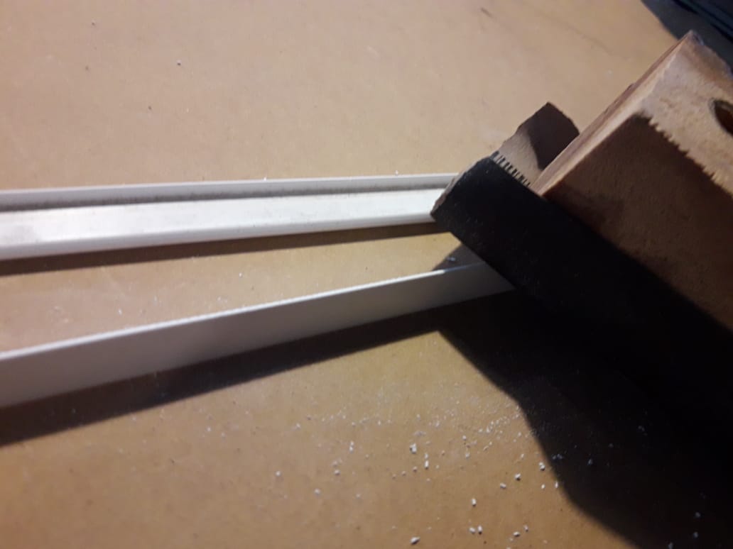

Había un problema: la tapa tiene 2 bordecitos a 90° así que hice una prueba con tijera ya que era demasiado para un cutter. Resultado: lamentable. Tiene que salir una línea perfecta. Así que recurrí a la caladora de banco y para que el corte salga totalmente recto le pegué con cemento de contacto un listón guía y le hice un puente superior para que la hoja de sierra no me lo haga flamear de arriba hacia abajo ya que no hay como sostenerlo.
Después lijé los bordes y quedó la cinta flexible tal como la quería.

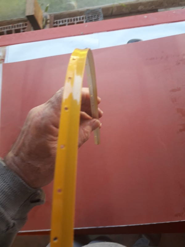

Después previo al doblado, la marqué con el soldador por detrás para facilitar el pliegue
Agujeros para los tornillos, y ya pintada y curvada es prácticamente similar al original.
ÉXITO!!!!
Imagen Imagen Imagen Pintadito con Roost Oleum para plástico

#360 Mensaje por Nanygatti » 21 Abr 2020 11:03
Excelente Albertito !!! una hermosura el trabajo realizado...y el rebusque del parabrisas.. muy ingenioso, efectivamente, como decís vos, en la parte que hace el encuentro con el borde de ataque del ala, el parabrisas del J3 era medio pelo nomás, en los PA11 y 18 los muchachos parece que pensaron un poquito mas y cambiaron algunas cosas...
Te dije que el dope tiraba como un junta de bueyes... :D :D :D , es un guacho lo que tira y lo que aguanta... después podrás hacer los redobles de la marcha de San Lorenzo en en intrados !!!
Seguí laburando (cosa que doy Fe)... pero postea, no hagas esperar al pobrerío un año !!!
