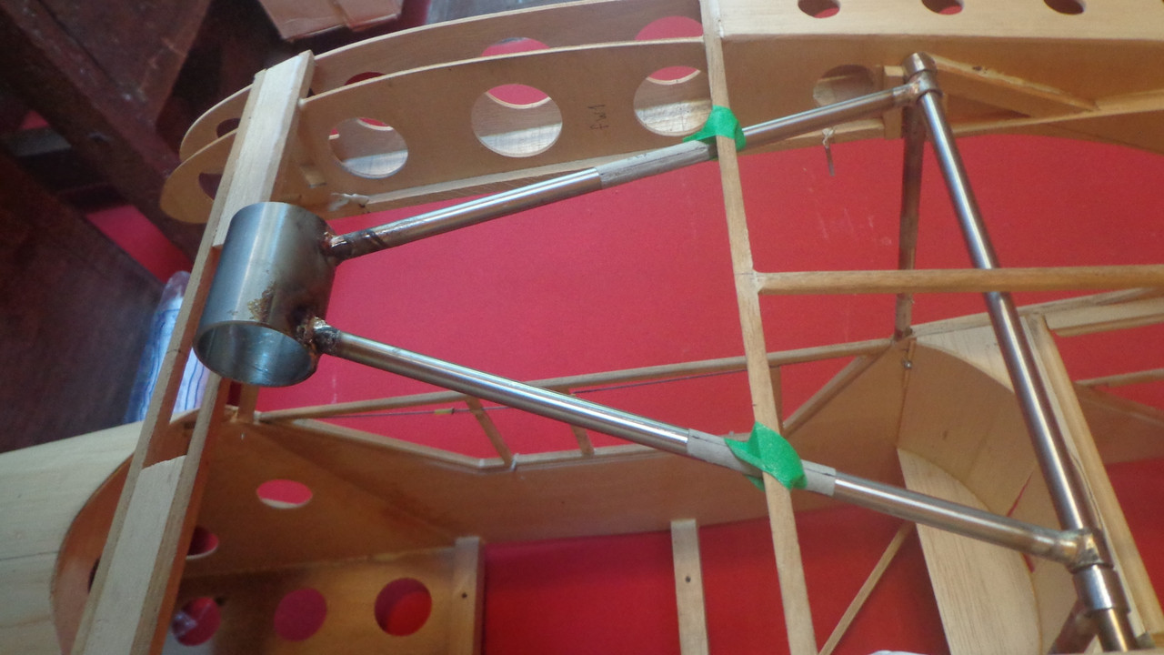

Atozigado y perseguido por el Bullying de los colegas, no me ha quedado otra que ponerme las pilas!!!! :idea: :idea: :idea:
... después de un año de juntar telarañas y estar ahi parado mirándome y diciendo: Y, para cuándo???

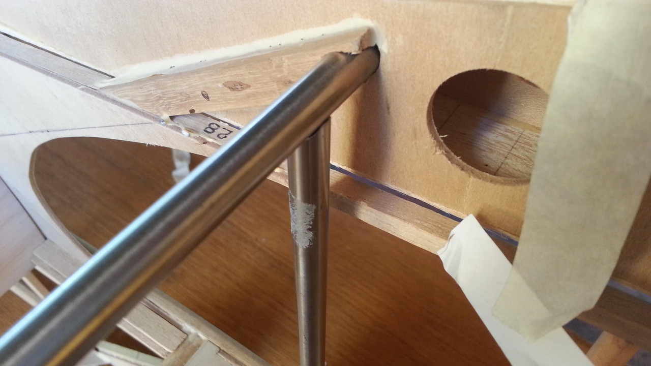

El dia de ayer aprovechando el feriado largo y que mi amigo Jorge (el metalúrgico especialista que me dá una mano vital en el tema "soldaduras") se viene recomponiendo satisfactoriamente del accidente, rebatí los asientos de la Picasso y por primera vez saqué a pasear al Cub por los barrios de Martinez. Mientras trataba de despertarlo llamando al TE, al celular y tocando timbre durante 40 minutos, todavía no tenía resuelto como íbamos a encarar el tema de las soldaduras de los tubos de acero inoxidable pegados a la estructura de madera, tema que me sacó el sueño varias noches durante este año de "impasse" constructivo.

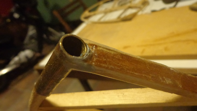

Me daba vueltas por la cabeza preparar un acople de transición a lengueta fijado con tornillos o alguna otra solución rebuscada pero mágicamente y a último momento surgió la solución que como no podía ser de otra manera fué lo mas simple y efectivo, la DECISION PERFECTA !!!

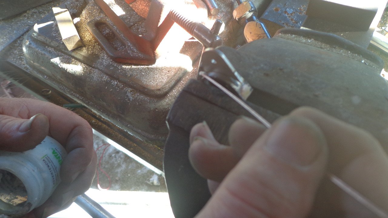

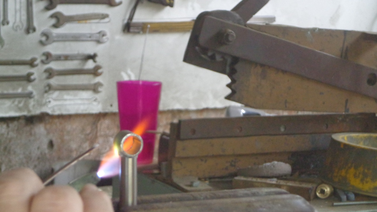

HETE AQUI EL PROBLEMA... COMO SOLDAMOS SIN QUEMAR?

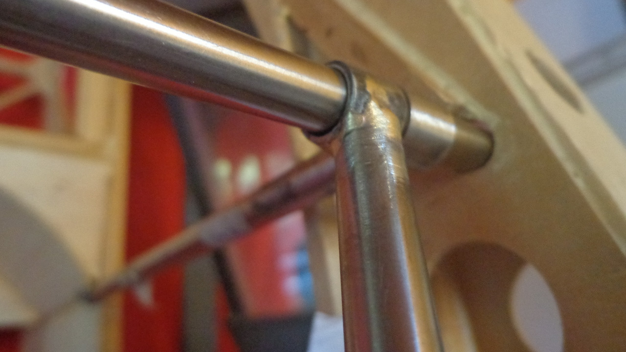

Y la solución mágica: soldarle al caño una vainita perpendicular en el extremo de un diámetro inmediatamente superior que hace de abrazadera materializando el acople. La soldadura se hace con el conjunto desarmado y se arma posteriormente en el lugar !!
Y ACOPLE RESUELTO !!!
Después le pasaré un macho y se fijará con un Allen M3 para inmovilizarlo

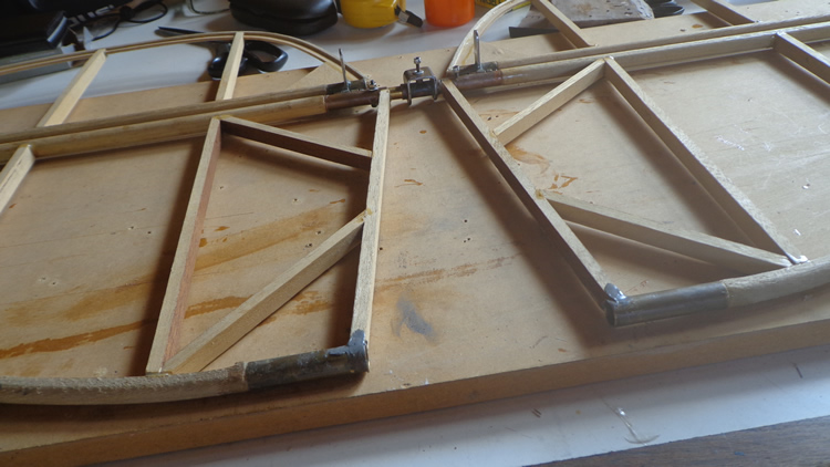

Aplicando la misma idea repetimos el encuentro de la misma manera en todos los lugares donde tendríamos que haber soldado los caños, conformando de esta manera la "jaula" de refuerzo metálica que va a vincular el ala con el fuselaje. Se soldó la vaina de acero que encamisa la bayoneta pasante de aluminio
estructura parcial

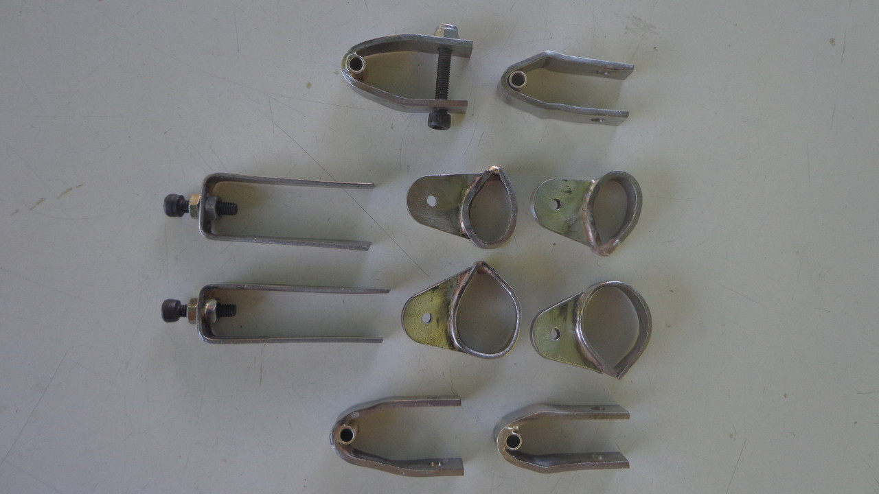

No pudimos terminar de soldar la U que toma los largueros del ala y los 2 puntales del frente de cabina porque el conjunto estaba demasiado ajustado y no deslizaban bien las alas por las vainas así que seguiremos en breve para terminar el conjunto.
Preparamos algunos herrajes mas de los puntales de las alas que habían quedado pendientes: tensores, abrazaderas y lengüetas de vinculación
Y terminamos de soldar las fijaciones para los elásticos de goma del tren principal.
Verán que esto me ha salido una bicoca: sólo 5 % centavos cada orejita !! :D :D
baratito, baratito!!!
Todo por ahora.
Realmente muy contento de poder terminar el año retomando esta construcción, que indudablemente a nivel aeromodelismo es la más importante que he hecho hasta ahora.
Hasta pronto !!!!!1

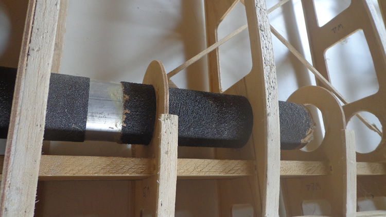

Hay tantas cosas para ir modificando y rediseñando que es como la frigidez femenina: "un problema de nunca acabar" :lol: :lol: :lol:
Ahora voy a tener que remover las vainas de las alas y rehacerlas con unos 2 mm mas de diámetro porque entra tan pero tan justo en la bayoneta que cuesta un Perú deslizar las semialas para ubicarlas y eso estando sin entelar!!
Una vez enteladas no tenes de donde agarrarlas para hacer fuerza pero definitivamente tiene que entras "blandito" porque sinó es un incordio. Y así con todo, al ser el único prototipo todo es cuestión de prueba y error.

Corrección: ojalá fuera diseño propio, simplemente adaptación a escala y confección de planos!
Y si, es así. Los arquitectos dibujan y después en obra hay que construir y ahí sobre la marcha es que van apareciendo los imprevistos y soluciones. Pero ya falta mucho menos.

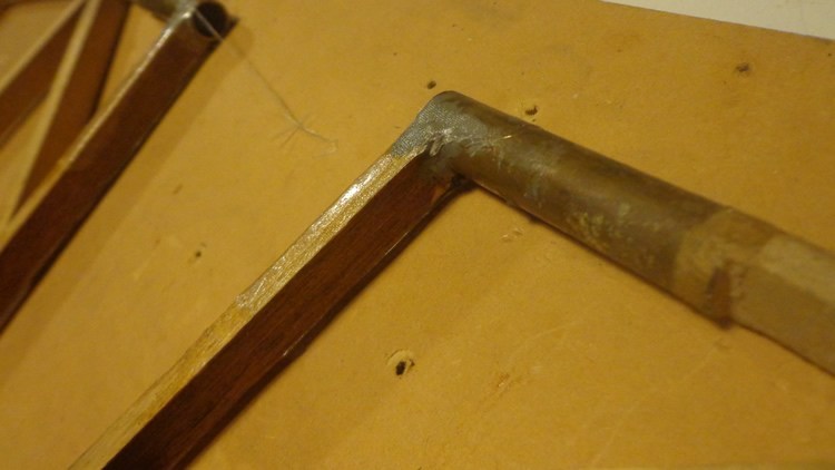

Como decía tuve que remover las vainas de las alas porque no tenían una pizca de margen y se clavaban al deslizar el ala por la bayoneta lo que iba a dificultar enormemente el armado y desarmado en el futuro. Además no había tenido en cuenta el mínimo diedro que tiene el J3 y las alas quedaban absolutamente rectas.
Así que me tome el laburito de pegar una lija de 30 en una varilla de madera e ir agrandando el calado en las costillas para poder introducir una vaina con 1 mm más de Ø y a su vez pegarlas con el ángulo adecuado para llegar al diedro necesario. Las vainas las voy a pegar con las alas presentadas con el diedro indicado así quedan definitivamente con el ángulo correcto.
agrandando el diámetro
Aproveché que tenía que conformarlas nuevamente para hacer un videíto que puede ser de utilidad para el que hasta ahora no lo haya hecho

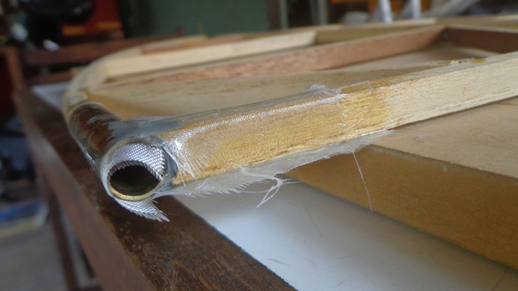

Y ya que estaba trabajando con fibra de vidrio se me ocurrió solucionar otro inconveniente que había aparecido. El estabilizador tiene todo el borde con varilla curvada y a partir de la tensión que esto genera se habían despegado el terminal delantero que va pegado a un herraje de bronce.
A pesar de haberlo pegado con poxipol al tiempo se despegaron tanto el izquierdo como el derecho. Así que se me ocurrió tomar toda esa unión con fibra de vidrio y con eso asegurarlo definitivamente.
los bordes del frente son los que se despegan
desde otro ángulo
envolviendo con la fibra
comenzando la tarea
ya asegurado
y esto no se despega más

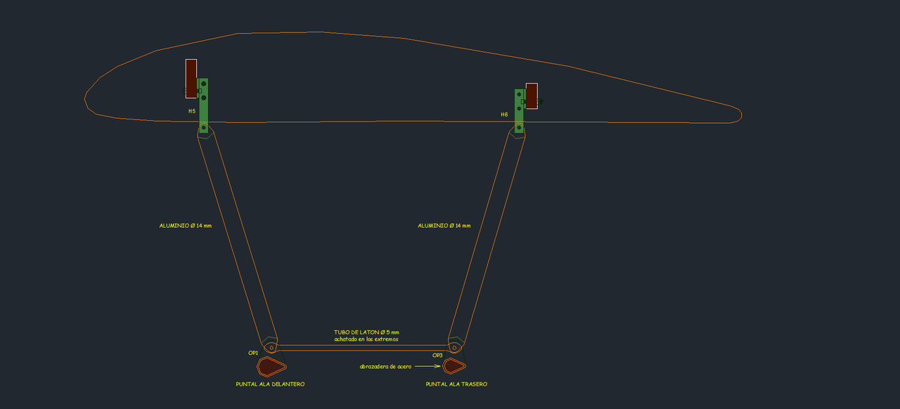

Si no estoy mal informado en el real si tiras una tanza de extremo a extremo sobre el ala tiene una flecha de 50 mm
En el mío al ser 40% esa flecha debera rondar los 20 mm.
desde esta perspectiva se aprecia el diedro
Justamente esto se regula con los puntales de las alas dándole a los tensores que están contra el fuse.
Y si expandís el puntal trasero le elevas el borde de fuga al último tercio del extremo de ala logrando el consabido "washout"

FokkerDR-1 escribió:Vi que comentaste que con los montantes tenés la posibilidad de hacer was out, en verdad no lo creo, lo que si lográs es torsionar el ala que no es lo mismo, el was out es el cambio de ataque solo en los extremos del ala, atenti que es lo que yo creo.
Marcelin: habría que consultar con un experto en J3 pero lo que tengo entendido es lógico.
Del washout ya se habló largo y tendido. Justamente es una "torsión" en la estructura alar donde la punta de ala cambia el ángulo de incidencia bajando el borde de ataque o subiendo el borde de fuga para que no entre en pérdida a velocidad crítica.
Fijate que en el J3, el herraje que se amura al larguero trasero del ala donde se afirma el puntal posterior está prácticamente a 1/3 de la punta de ala y a 2/3 del eje de crujía del fuse.
Como la raíz alar está "empotrada " en el fuselaje es imposible que rote, en cambio como la punta está libre y la presión se aplica cerca de la misma se produce ese cambio de ángulo de incidencia. Pero ya te digo, para sacarse las dudas habría que preguntarle a los que saben. Yo no tengo ninguno cerca, pero conceptualmente es fácil de entender. Sinó agarras un trainer y le aplicas presión con el dedo al tercio del borde de fuga y a un tercio de la puntera y me contás.
Eso sí, tratá de no perforar el entelado !!!1 :o :lol: :lol: :lol:
Oportunamente ya haré las pruebas pertinentes cuando tenga los tensores colocados para verificar la incidencia con el método Nany, o sea con el nivel de la app del celular que te canta los grados con precisión!!
fijate donde aplica:
en larguero trasero
