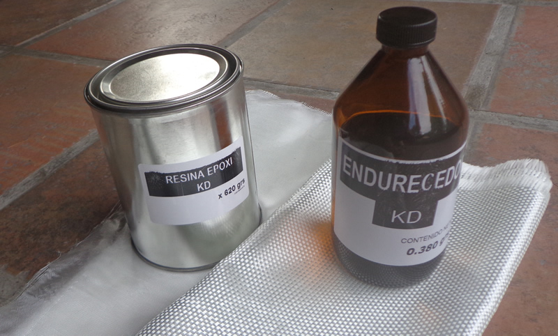

Al final no pude esperar hasta la semana que viene y me mandé a San Fernando
Compré 2m2 de roving de 100gr y 2 m2 de 220gr.
Resina wilpox no tenían pero me ofrecieron una dicen que similar que no precisa curado con horno, ...veremos como se comporta.
Gracias por la información, encima me quedaba cerca!
recién compradas

Resignado a los precios actuales del supermercado, tengo que reconocer que los costos de esta compra fueron realmente "amigables".
Teniendo en cuenta que el dolar cotiza unos $ 17,00 actualmente los precios fueron los siguientes:
Resina Epoxi KD 816 x 1 kg = $ 294,03
Tejido vidrio 220 gr x 2m2 = $ 68,61
Tejido vidrio 100gr x 2m2 = $ 81,19
Todo x hoy.

Que proporción rara tiene esa resina, 100:61 p/p segun las cuentas,a no ser que haya algo que no se lea en la etiqueta , yo primero prepararía 10 g y me iría fijando cuanto tiempo tarda en empezar a ponerse viscosa, y después cuanto tarda a temperatura ambiente en endurecer al tacto, dos aclaraciones muy importantes:
1) siempre, pero siempre aunque sea para limpiar el pincel USA GUANTES DE VINILO o NITRILO, el epoxi te hace percha la piel
2) tené en cuenta que "curar sin horno" a cualquier resina significa "no necesitas usar horno siempre y cuando haga más de 25 ºC"

O.K. ncharriere
pregunta tipo Su Gimenez: lo puedo poner dentro del horno de cocina al mínimo? no tengo idea que temperatura se usa para el fragüe.
y otra: donde comprás esos guantes?

mmm, lo del horno no es buena idea, no podes realmente controlar la temperatura, para curar la resina unos 40 ºc están bien, mas puede deformar o la matriz o la base donde se lamina, tené en cuenta que al curar la resina aumenta de temperatura (es exotermica) tanto más cuanto mas rápido sea la reacción de curado, ahora en verano no vas a tener ningún problema, salvo que no es lo ideal laminar con mas del 60 % de humedad, si necesitás laminar y esta fresco podes improvisar un hornito con una caja de cartón, ponés la pieza laminada, la cubris con una caja de cartón y haces un hueco en la parte baja de uno de los lados para que entre el pico de un secador de pelo, con eso calentas el interior de la caja lo que tenés que ir mirando es que no aumente demasiado la temperatura con ciclos cortos de unos 5-10 minutos según cuanto frió haga.
los guantes de vinilo se pueden comprar en algunas farmacias, en pinturerias grandes y sinó en mercadolibre, en las farmacias son mas comunes los de latex, esos NO sirven
PD, en mercadolibre caja con 50 pares 90 $ aprox

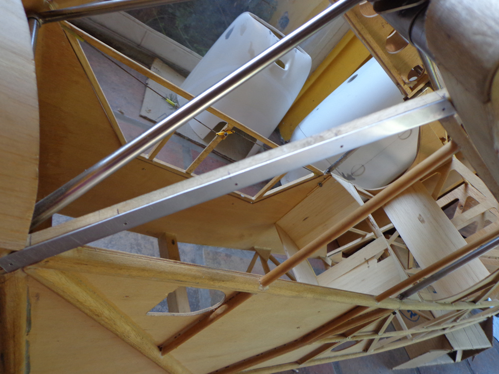

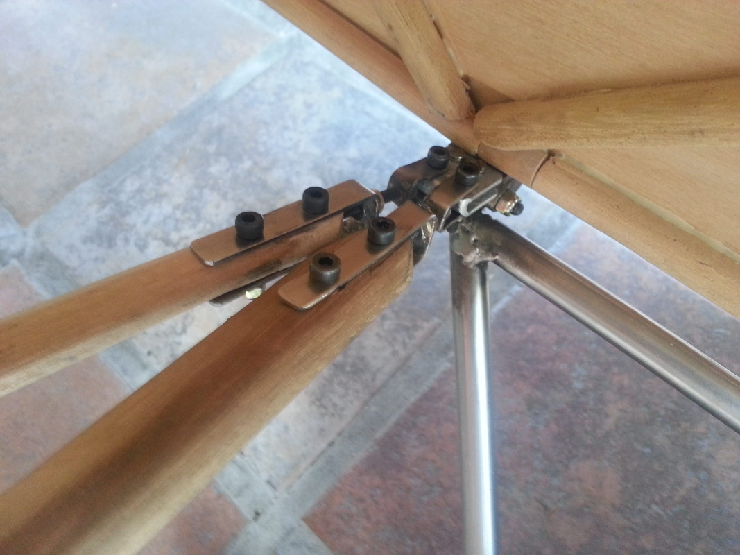

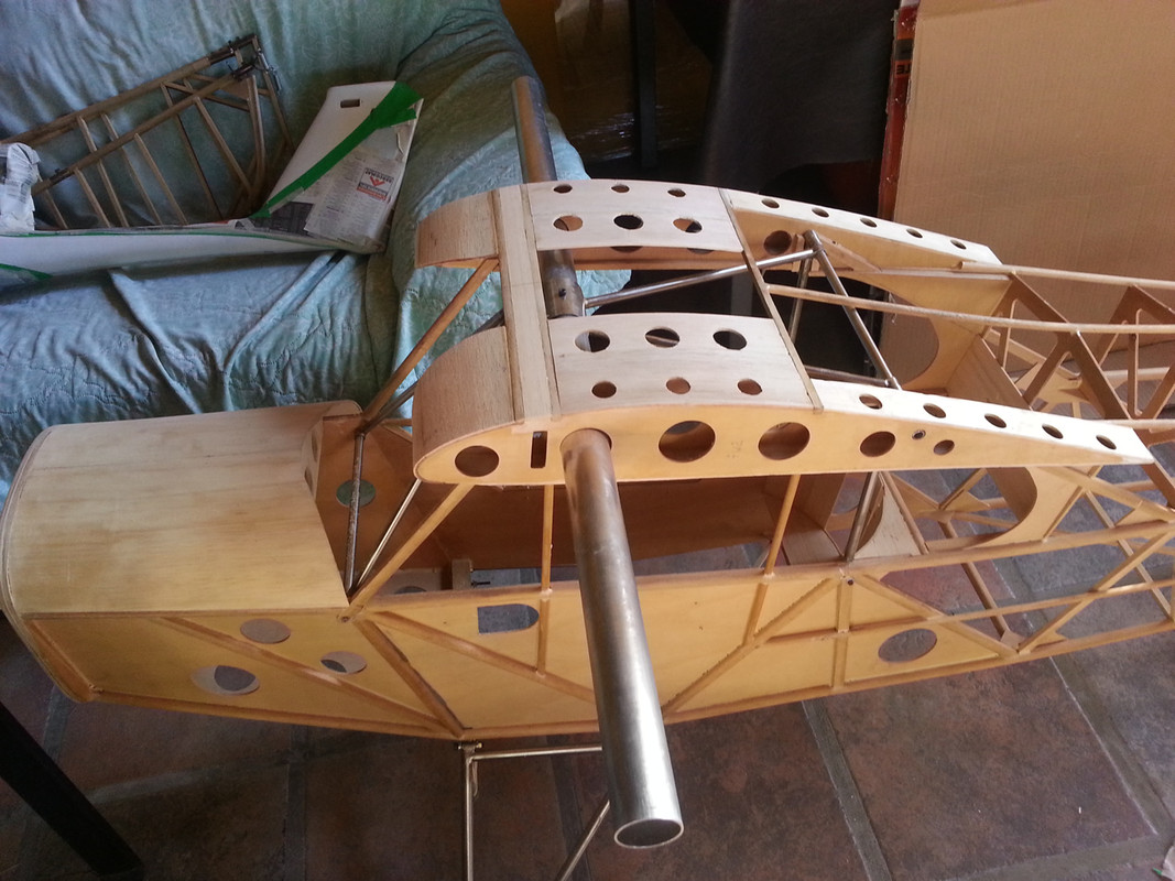

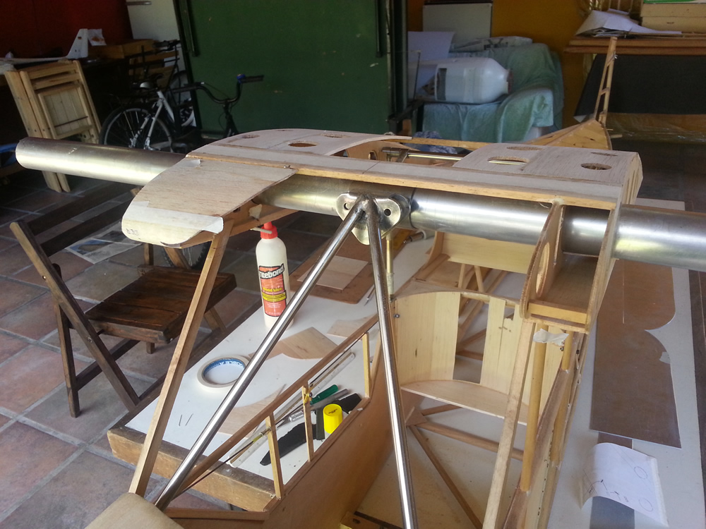

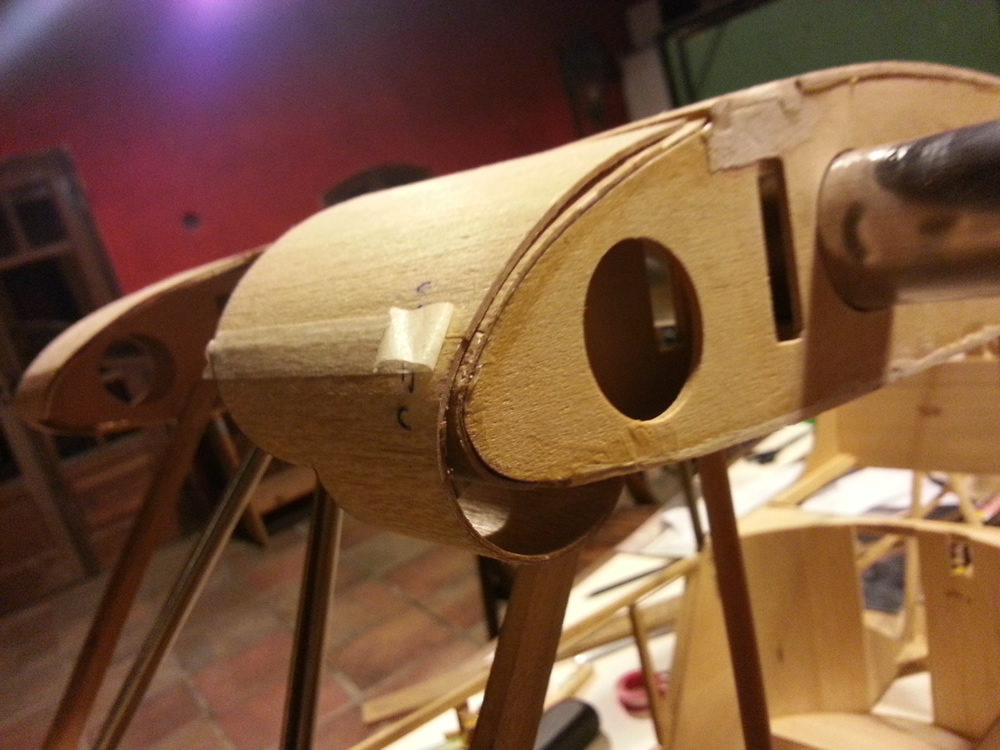

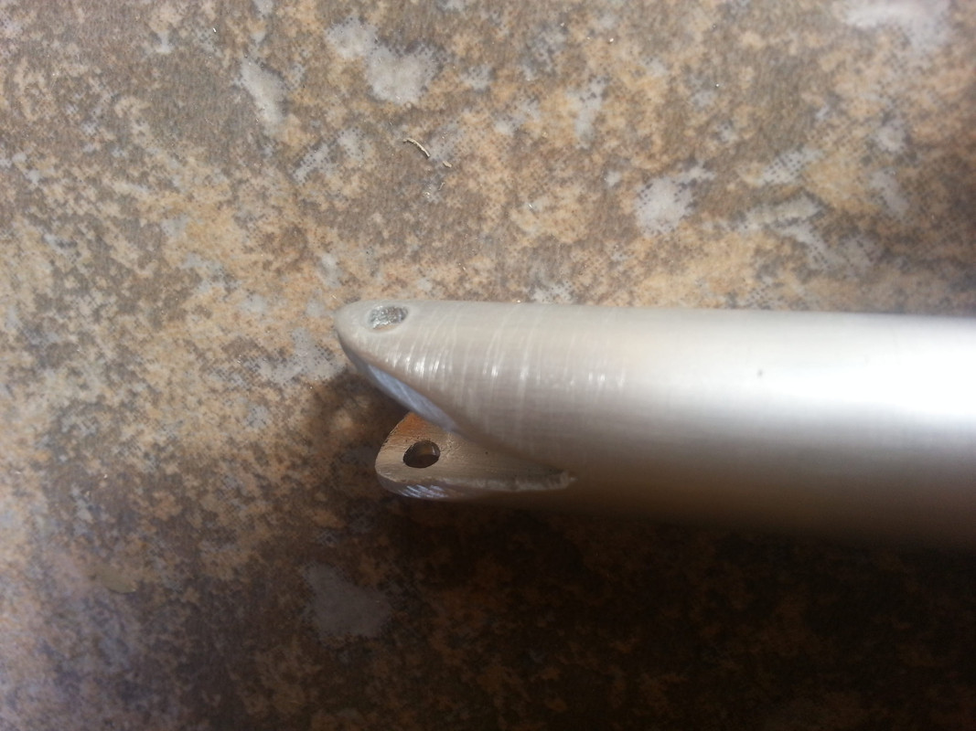

#280 Mensaje por edunimbus » 13 Ene 2017 00:42
edunimbus escribió: Imagen
estructura parcial

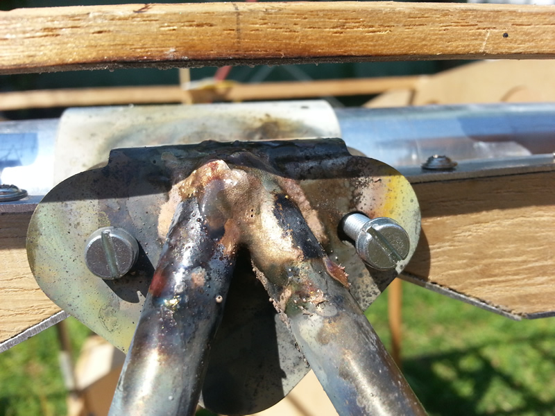

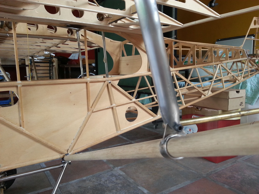

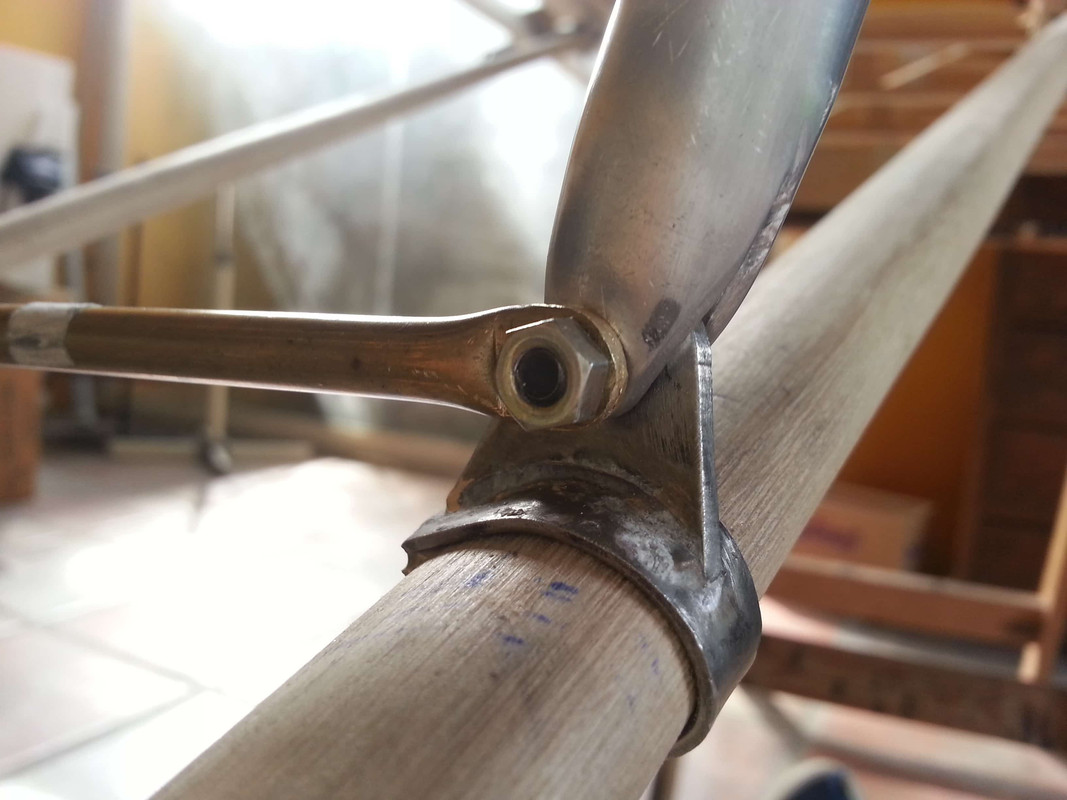

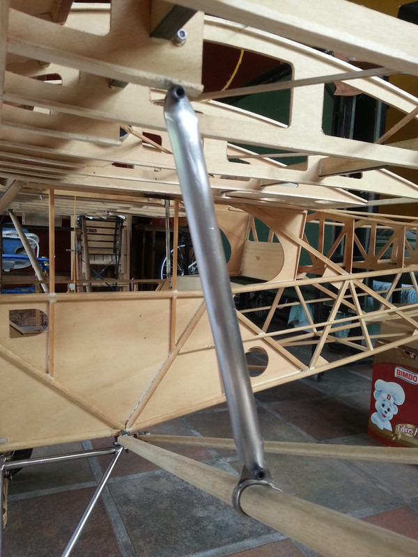

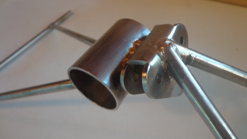

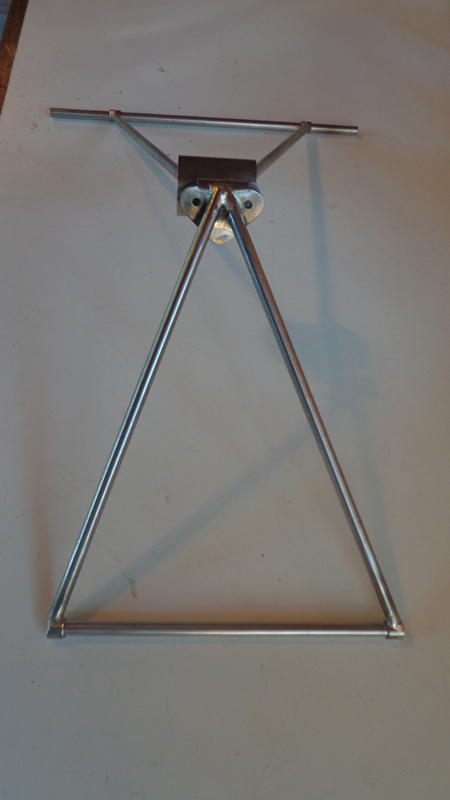

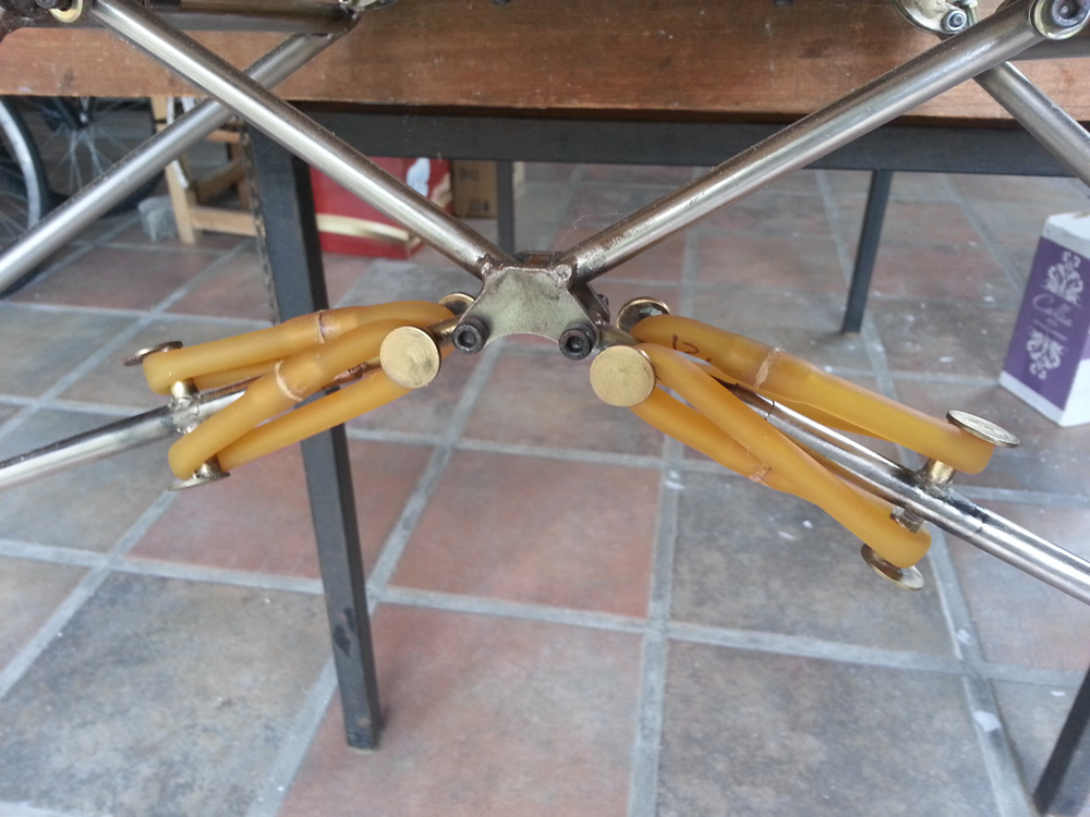

No pudimos terminar de soldar la U que toma los largueros del ala y los 2 puntales del frente de cabina porque el conjunto estaba demasiado ajustado y no deslizaban bien las alas por las vainas así que seguiremos en breve para terminar el conjunto.
Y finalmente la estructura metálica del fuselaje quedó terminada después de hacer todas las correcciones necesarias con los ajustes del ala.
ESTRUCTURA ACERO INOXIDABLE FUSE
Así horrible queda recién soldado:
soldaduras recién hechas
Y así pipi cucu después de horas de pulido hoy a la tarde:
TODO BRILLANTE !!!!

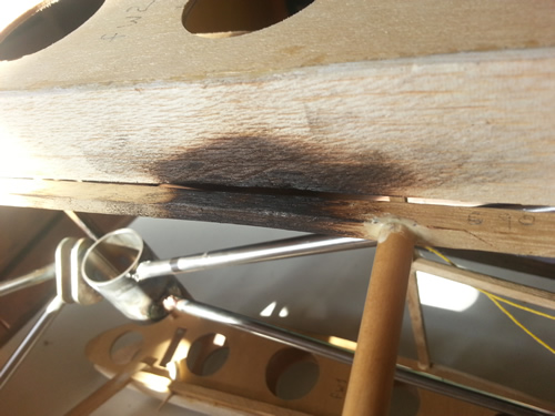

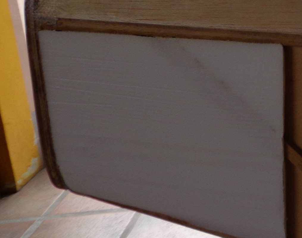

Finalmente se produjeron quemaduras en la madera pero de menor importancia que serán corregidas en breve.
Esto de andar con soplete entre estructura de madera es peligroso como mono con pistola!!!
subir fotos a internet

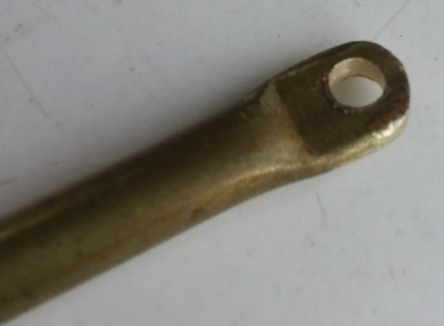

Hoy seguí preparando los tensores de los puntales de las alas que se afirman en la estructura del tren de aterrizaje. En cuanto los tenga listos los subo para que vean como quedó resuelto.
...continuará

Tremendo Alberto, está quedando realmente genial, y la quemadura parece a simple vista bastante superficial, imagino que antes de largar el soplete mojaste la madera por donde pasaba el soplete verdad!!!
En fin un lujo ese Piper.... vas a participar junto a los maestros de gran escala, te felicito!!!!!
Mensajes: 2393
Re: Piper J3 Cub al 40% !!
#283 Mensaje por edunimbus » 13 Ene 2017 14:58
FokkerDR-1 escribió: imagino que antes de largar el soplete mojaste la madera por donde pasaba el soplete verdad!!!
PROHIBIDO mojar la estructura de madera. Lo mas seca posible!!
Fué una distracción del "soldador" cuando retiraba el soplete del área de trabajo
...creo que si me hubiera quemado el culo habría dolido menos, pero por lo menos esto se arregla sin PLATZUL!!!

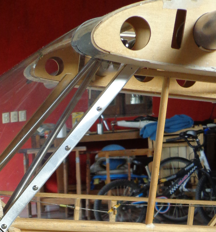

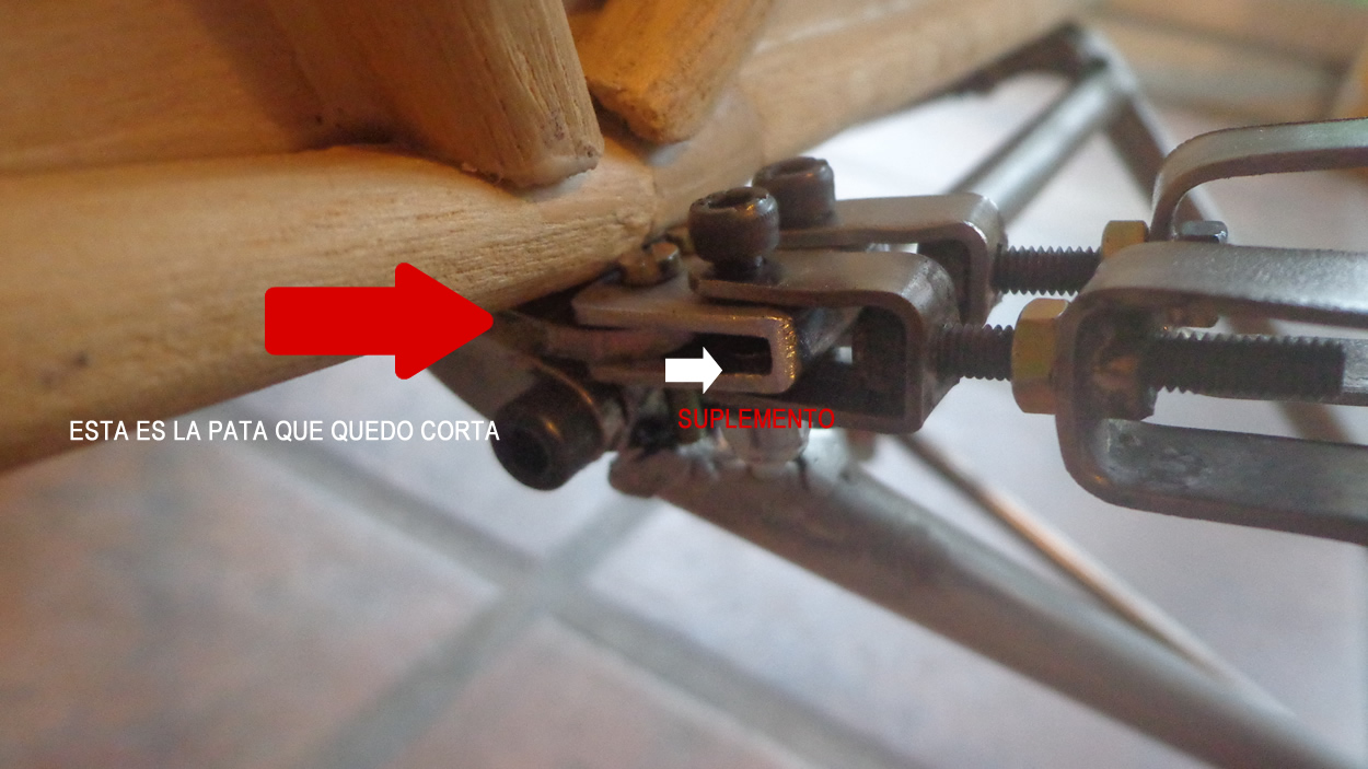

#285 Mensaje por edunimbus » 16 Ene 2017 08:08

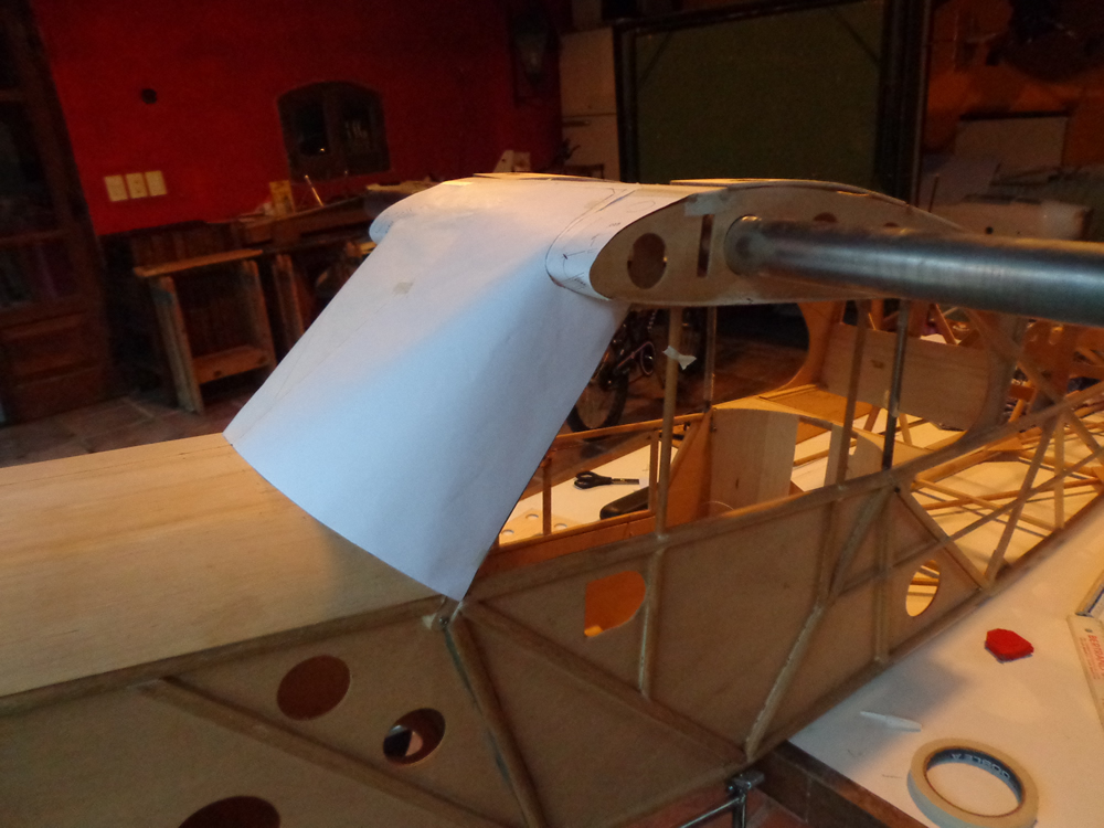

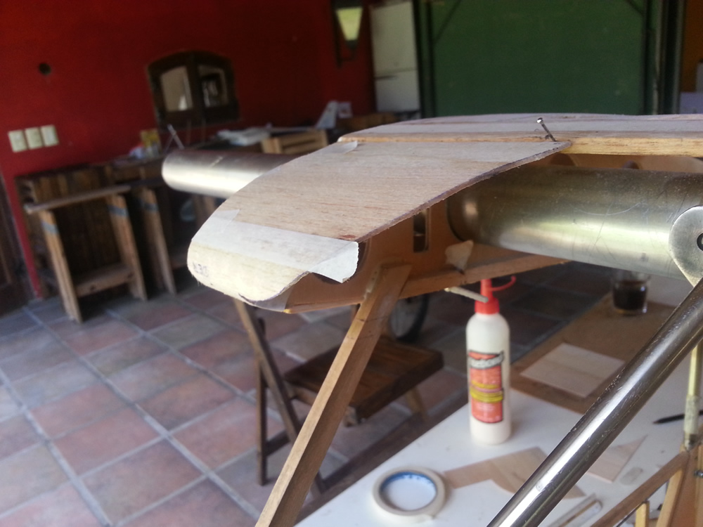

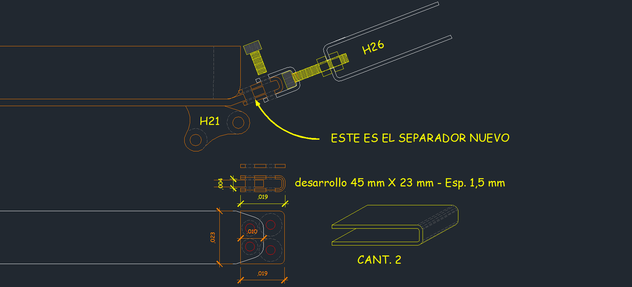

Aprovechando el domingo lluvioso, le pegué duro y parejo.

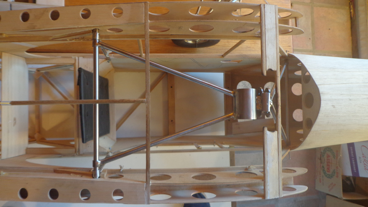

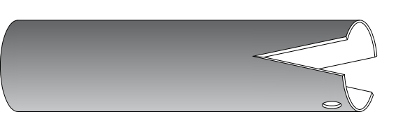

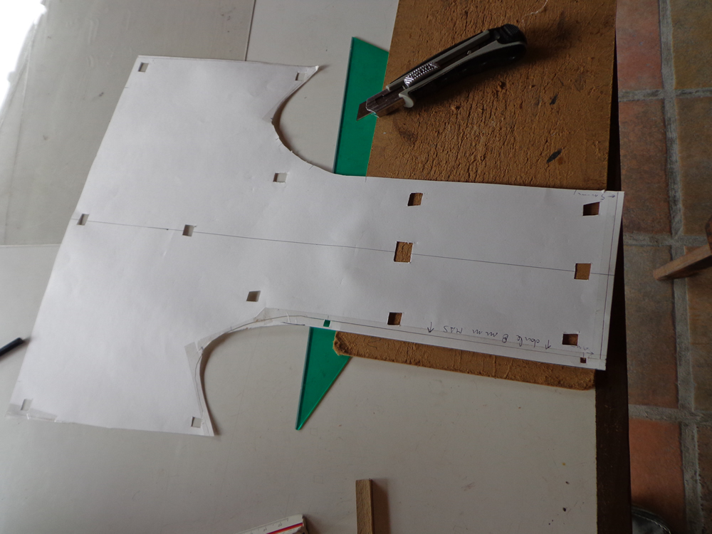

Tengo que corregir en las plantillas de corte de acero inoxidable que me quedé corto con la pieza del tren de aterrizaje donde se amuran los tensores de los puntales del ala. Quedaron muy pegados al fuselaje y como toma el ángulo de los puntales no me permite introducir los tornillos los que al estar inclinados se chocan con el fuse. Mandar a cortar con laser a esta altura es una locura ya que el tren está todo armado y soldado. Así que se me ocurrió hacer una U complementaria para corregir el problema y desplazar los tornillos hacia afuera. Así que corté en Aluminio de 1,5 mm estas 2 piezas y he aquí el resultado gratamente satisfactorio.
ESQUEMA
SUPLEMENTO

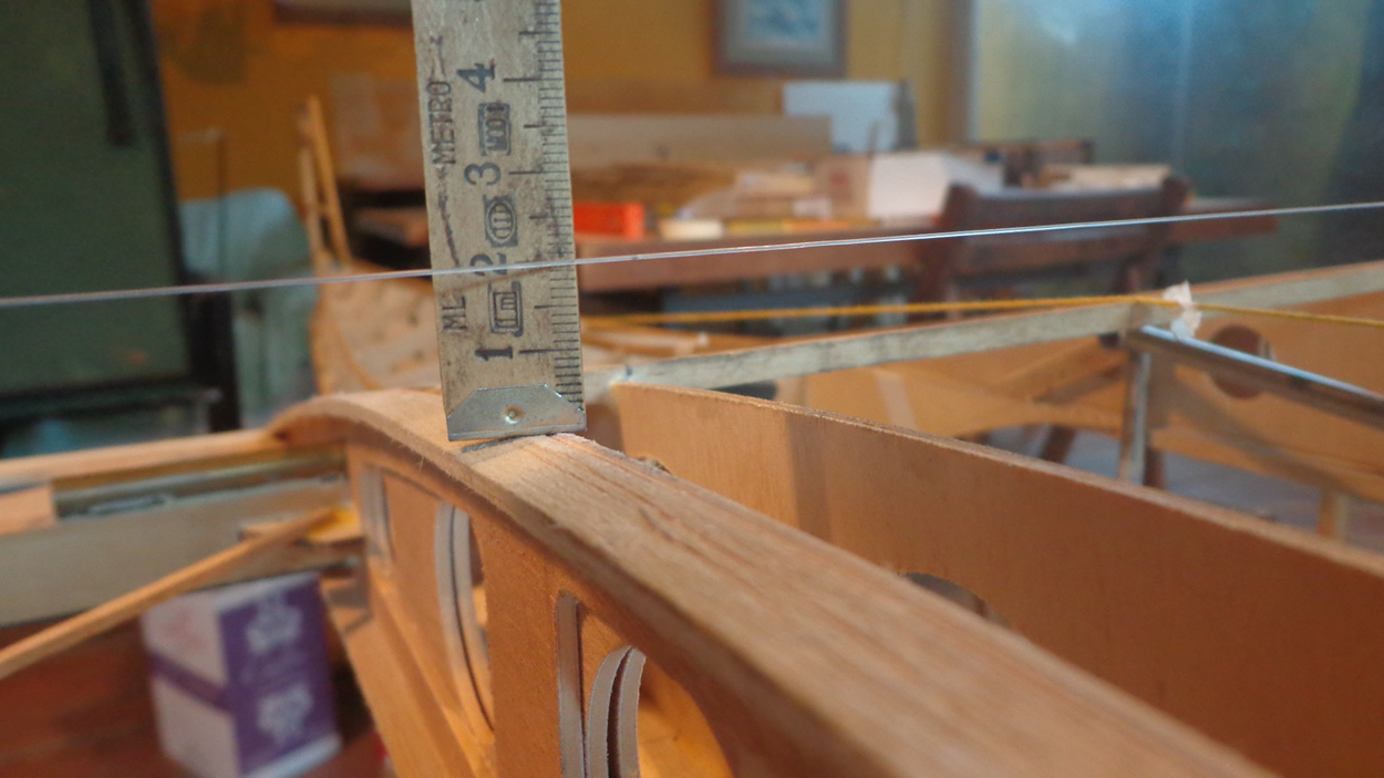

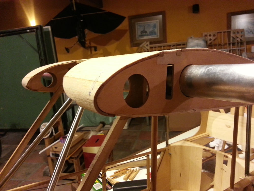

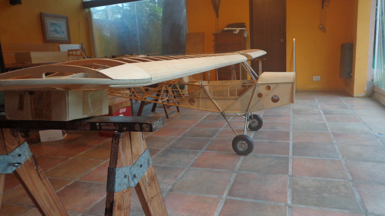

Posteriormente presenté las alas y definí el ángulo establecido de diedro que corresponde a 2 cm en el centro del fuse con respecto a las punteras de las alas.
Esto se verifica tensando una tanza desde los dos extremos
2 CM
… y ya puede visualizarse el pequeño diedro resultante !
DIEDRO

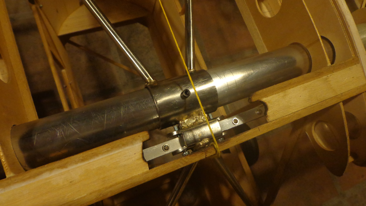

Con todo ajustado procedí a pegar nuevamente pero espero que de manera definitiva las fundas de las alas por donde se desliza la bayoneta.
Se mecanizó con un macho de 4 mm el sector de caño de inoxidable que fija la ubicación centrada de la bayoneta de aluminio.
FIJACION CENTRAL
Por hoy un buen avance. Me voy a dormir contento!

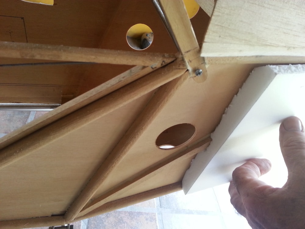

#292 Mensaje por edunimbus » 12 Feb 2017 21:48
Estoy todavía tratando de poner a punto el ajuste del diedro, incidencias, washout y demás variantes para que el decalaje sea el correcto, cosa que me está llevando mas tiempo del esperado.
Ya terminé de poner a punto el largo de los puntales de las alas, en función de que los tensores tengan un recorrido operativo y ahora estoy con las varillas que le dan el punto de apoyo medio al ala con los puntales + el separador horizontal.
tensor con margen operativo
Los caños de aluminio fueron mas complicados de lo que me imaginaba. Pensé que simplemente los ponía en la morsa para aplastar los terminales pero no fué así.
Al menos con esta aleación y grosor de pared se revientan y sesquebrajan, razón por la cual probé otro sistema que afortunadamente resultó acertado.
Tuve que practicarle en los extremos un corte previo como se ve en la figura para poder aplicarles presión y darles forma sin que revienten.
caño aluminio recortado
El corte es triangular tipo boca de pez de manera tal que al cerrarlo no se deforma.
boca de pez
caño conformado en las 2 puntas
Con el tubo de latón no hubo este problema, fué mucho mas fácil.
Simplemente se aplica presión y después se perfora con el taladro.
tubo de latón
Ya terminé el primero. Ahora faltan los otros tres restantes pero ya se cómo hacerlos.
Así ha quedado el conjunto:
conjunto
conjunto

Todo el trabajo estuvo centralizado en el fuselaje.
Se reemplazaron las maderas quemadas con los trabajos de soldadura del acero inoxidable para comenzar con el revestimiento del sector del ala en balsa de 3mm.
Para flexionar la madera recurrí al método “agua hirviendo y forzado de la curva”
hirviendo la madera
secando
y forzando la curva
Con la parte central alivianada no hubo problema pero con el sector frontal correspondiente al borde de ataque me resultó imposible por el reducido radio de giro y porque tenía la madera con la veta a 90°, por lo que tuve que desechar lo que tenía ya preparado y cortarlo nuevamente cambiando el sentido de la veta para facilitar la curvatura.
enchapando el area central
imagen jpg
imagenes gratis
madera curvada para poder pegar gif
Y en lugar de enchapar con plancha de 3mm tuve que hacerlo en 2 etapas con 1,5mm superpuestas siguiendo un consejo anterior del amigo Marcelo “Fokker”
colocando revestimiento
y ya pegado
… y va quedando así:
va quedando!

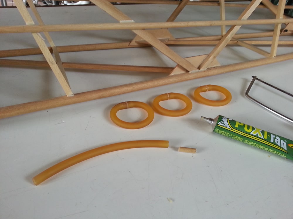

A medida que iba trabajando en el fuselaje, el tren principal cedía porque las gomas de la amortiguación se van resecando y rompiendo y no ejercen la debida tensión. (usé las típicas que sostienen el ala de un entrenador)
Estaba pensando en reemplazarlas con una cámara de rueda de moto cortada en tiras (que tenía que salir a conseguir) pero se me ocurrió utilizar la goma que tenía acopiada para un Hi Star que es de puro látex. El dilema era cómo materializar los aros cerrados y he aquí la solución:
24h de secado por las dudas y …EUREKA!!!, funciona de 10!!
aros de tubo de goma
ya colocados

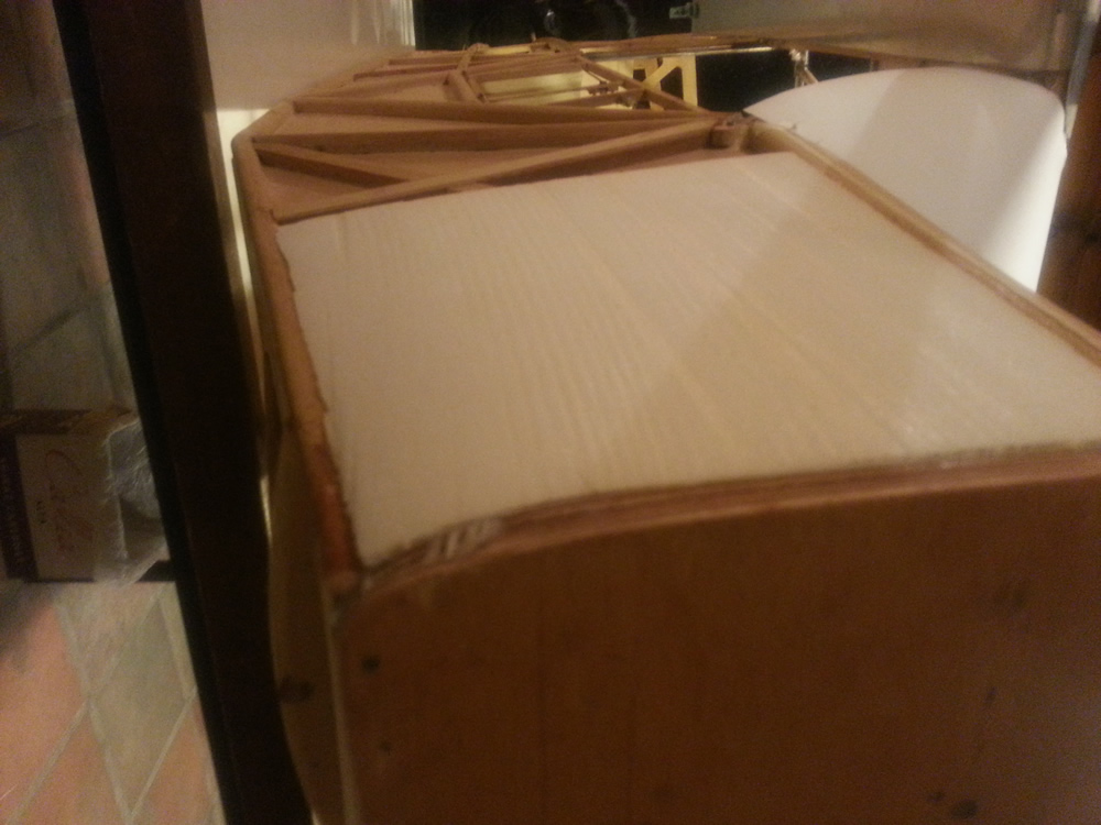

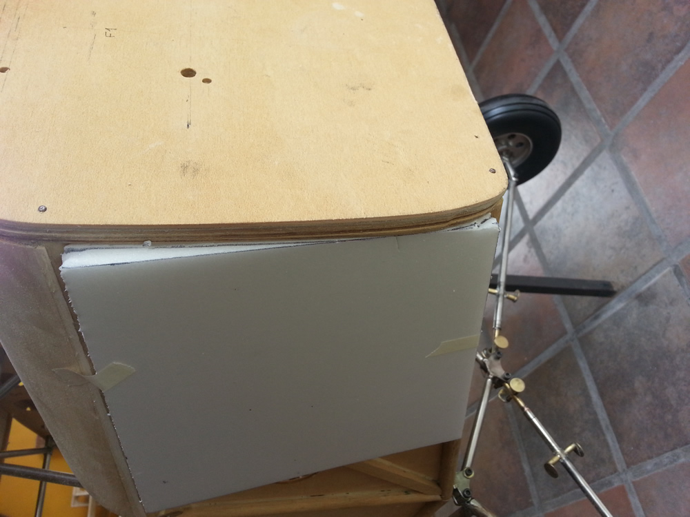

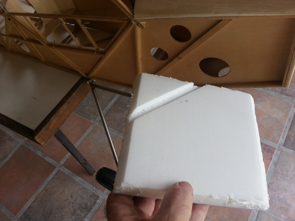

Para dar cuerpo a la trompa había especificado en los planos balsa de 7 mm.
Pero teniendo en stock unos restos de Polifan de 20 mm (del fuse de “la bruja”) me resultó mucho más interesante no solo por cuestión costo sino que es más liviano y fácil de modelar con arco de corte que lijando, sobre todo teniendo en cuenta que un borde es recto y el otro curvo. (con el arco es paponia)
Así que a fabricar un arquito con alambre de nicrom, maderitas varias, cable, resorte, cocodrilos y una lipo vieja de 4S
arco de corte
(sale con fritas)
Se caló el Polifan en coincidencia con un refuerzo de madera,
calando foam
se perfilaron los cantos inferior y superior, se presentó y se pegó con cola
perfilando foam
listo para perfilar
Finalmente, se le pasó el arco de corte con lo que quedó con el perfil justo. Este relleno con foam es para darle cuerpo y base al futuro enchapado con aluminio de 0.5 mm
foam listo
fondo y F1 usados como regla
Ah, me olvidé que previo a todo este trabajo tomé el angulo que forma la F1 a los laterales con fibra de vidrio y epoxi para consolidar la unión y pinté toda la F1 con una mano de resina.

Y acá viene lo lindo:
Curvas y contracurvas
Plantillado en papel
Después en cartulina
Y después en PET y en ALuminio … un laburo tortuoso pero cuando se ven los resultados, uno se empieza a quedar extasiado. Estéticamente la combinación de materiales es muy seductora.

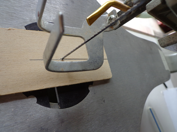

Lo primero fue adaptar la caladora para estos cortes. Para que el PET y el aluminio no se bandeén hacia abajo hubo que preparar una basesita de terciado sólo con la línea de corte de la hoja. Fue imposible encontrar hojas para caladora de banco para cortar aluminio. Me recomendaron usar la de mayor cantidad de dientes y usarla a Máx velocidad.
base de corte

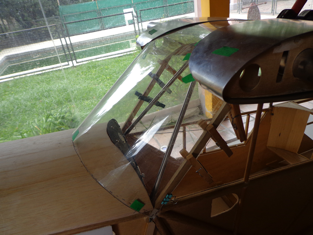

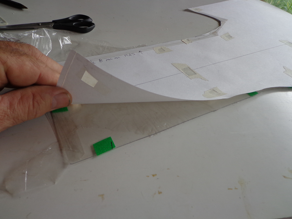

Lo segundo fue plantillar el parabrisas adaptando el borde inferior al lomo de la trompa y el borde superior al encuentro con el borde de ataque del sector central del ala. Para esto, en base al esquema del plano se preparó inicialmente una plantilla en papel blanco para ir corrigiéndola progresivamente hasta lograr una más ajustada en cartulina.
parabrisas en papel
Una vez que estuvo conformada, le hice caladuras para pegarla sobre la lámina de PET de 1mm y proceder a cortarla con la caladora.
preparado para cortar
ya cortado
Y CHIN PUM ! presentando el parabrisas.
parabrisas presentado
Le presenté los reborde de aluminio para ver cómo puede ir quedando.
Con aluminio de 0.5mm preparé los enchapados de los montantes de madera para materializar la fijación lateral.
revestimiento parante
…y acá preparando los Ø para fijarlo con los tornillos
preparando Ø
fijado con tornillos
