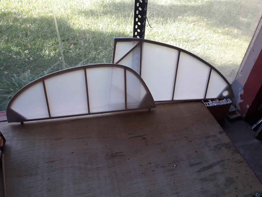

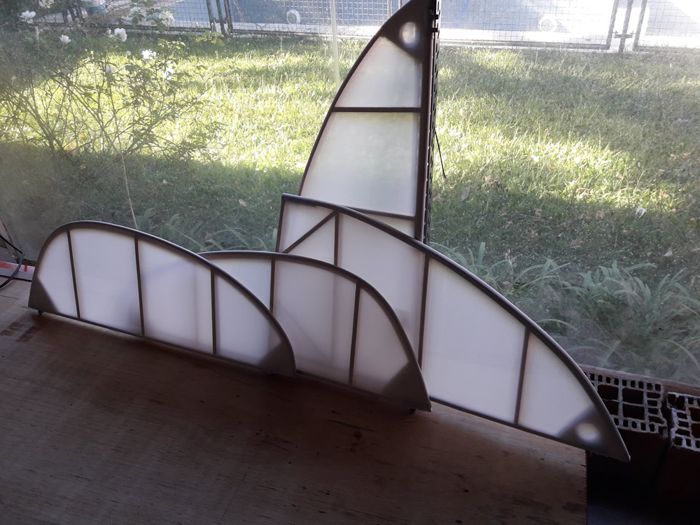

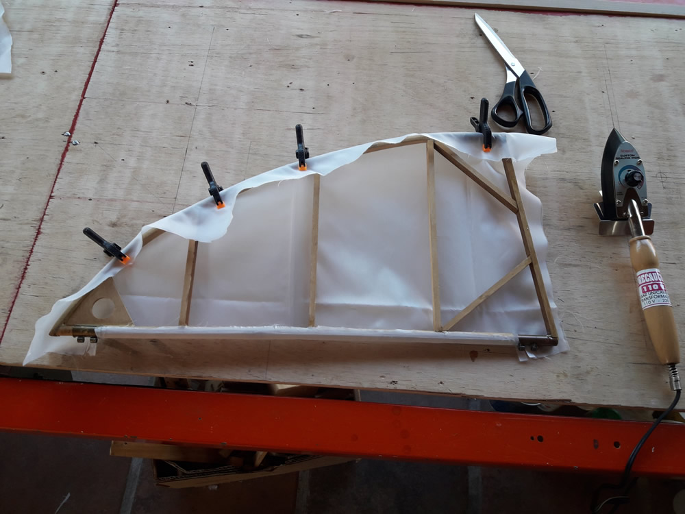

Aprovechando que se piantaron todos para semana santa, me quedé solo y le dí rienda suelta a mis bajos instintos constructivos.
Un poco con el legal eagle y hoy le tocó lo suyo al J3 que tengo recontra abandonado.
Previamente, recurrí a las clases magistrales de Tiroloco para refrescar el tema "entelado con Koverall de Sig y no hacer cagadas.
Así que después de haber aplicado una base de dope seguida de las manos correspondientes de cemento de contacto diluido procedí a dar un paso mas con el estabililzador, timon de profundidad y de dirección.
El entelado viene quedando como dice Nani: "pipi cucu"
Imagen Imagen Imagen
