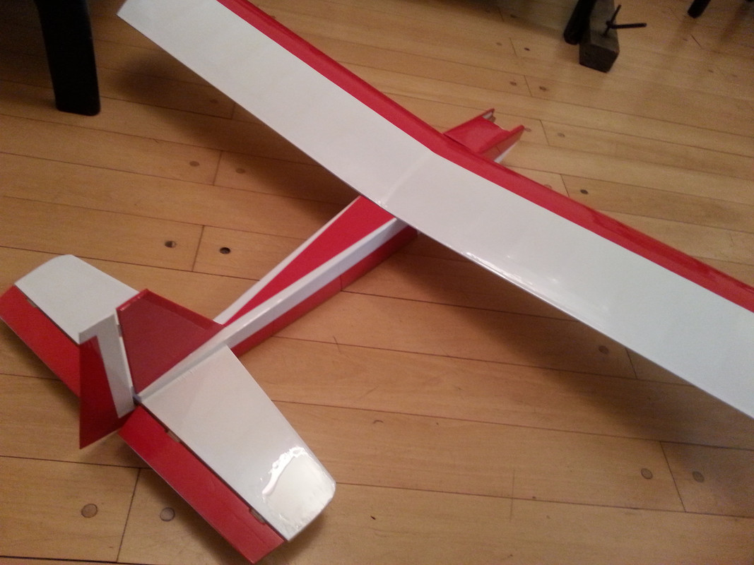

Pregunta a los monokoteros.....estoy con un detalle.......el monokote del elevador me quedo bien pegado en los bordes y como despegado en el medio......esta bien o tengo que hacer que se pegue en las 3 maderitas que están en el medio?
Foto del elevador por las dudas...
Re: Fighter 100
#68 Mensaje por Adriansucho » 15 Feb 2016 16:59
Nicko escribió:Pregunta a los monokoteros.....estoy con un detalle.......el monokote del elevador me quedo bien pegado en los bordes y como despegado en el medio......esta bien o tengo que hacer que se pegue en las 3 maderitas que están en el medio?
Nicko, si está pegado en lo bordes perfecto, solo estiralo con la pistola de calor y ahí nomas cuando retiras la pistola pasale un trapo limpio y se termina de pegar.

Nicko no entendí tu pregunta, pero lo que si entendí que te quedó parte del monokote despegado, la realidad es que no debiera quedarte nada, pero nada despegado ni levantado y si quedó algo se corrige como te dijo Adrián.
Veo en la foto del conjunto empenaje (cola) que entre la unión del timón de dirección y elevador te quedó la madera de refuerzo cuadrada!!!, si aún no lo monokoteaste lijalo para que eliminar el canto y que te quede lo más parecido a un triángulo, o bien que continue al fuselaje, al estar separado no puedo recordar como va.

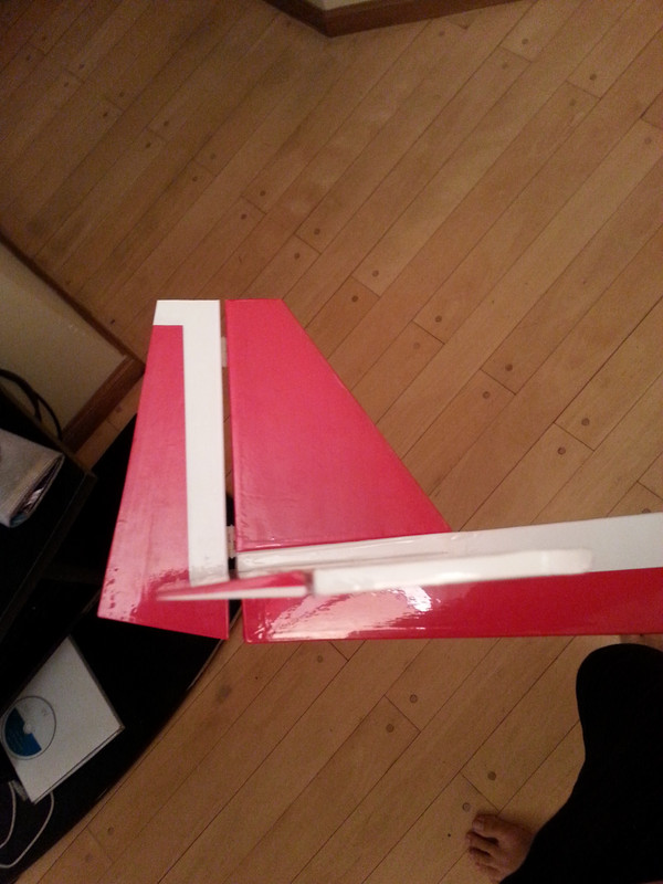

#72 Mensaje por Nicko » 19 Feb 2016 14:15
Una pregunta antes de hacer macanas. ...en la parte de la cola del avion tiene las 2 partes del elevador que se unen con un alambre en forma de U que supuestamente hace que se muevan las dos juntas. .....eso como se coloca? Haciendo un agujero y pegandolo con que?

Hola Nicko, es como vos decís, yo suelo pegarlo con poxi pol para que aparte de pegar le de un poco más de resistencia a la madera, ojo no es solo agujerear y poner el alambre, para que quede bien luego de hacer lo agujeros deberás hacer una pequeña canaleta para embutir el resto del alambre.
Estoy con el celu y no tengo forma de pasarte un gráfico, cuando vuelva a casa te lo paso.

Gracias marcelo ya lo tengo listo al tema falta que quede bien es cuadrado para ponerle pegamento....la canaleta la hice frotando una mecha del mismo diámetro que el alambre....Así que quedo redondita y de la medida justa....

UUUHHH Nicko me entendiste sobradamente, se me olvidó el gráfico perdón.
Te felicito y a seguirla nomás ;)

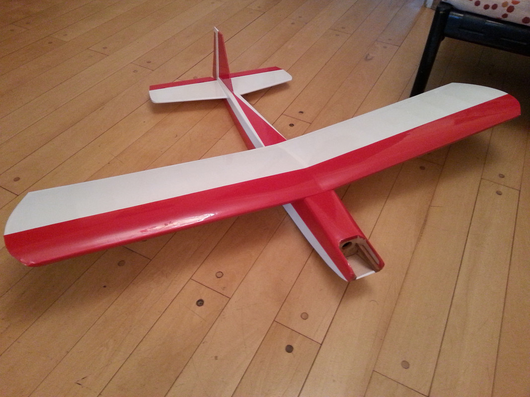

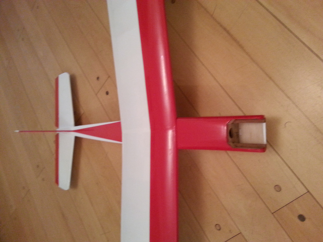

Bueno.....hoy le dimos duro al monokote. ....durisimo. .....hice lo que pude con ese bendito material. ... :lol: :lol: :lol: jajaja mentira verdaderamente es cuestión de animarse y practicar para que quede prolijo el avion
Todavía falta terminar toda la parte de electrónica ,servos ,alambre , tornillo , ruedas y algún que otro detalle en vinilo para terminar la decoración. Pero acá esta el esperando motor y pidiendo pista...después de 30 años guardado les presento al figther. ....

Muy bueno che !, muchisimo mejor que mi primer monokoteado :D, una cosa que vi es que tenés una separación muy grande en las bisagras, demasiado para mi gusto, si todavia no las pegaste asegurate que entren lo mas posible y que no quede mucha luz en la separación.
DALE QUE CASI LO TENES !!!

Muy bueno Nicko, te felicito.
En cuanto al abisagrado, bueh ya está hecho y no pasa nada por el tipo de vuelo que vas a hacer, no buscás performance, buscás que vuele.
Para tu próximo modelo antes de abisagrar danos tiempo de recomendarte como hacerlo, no debe quedarte tanta luz.
Salvo esto ya el modelo está pidiendo pista.

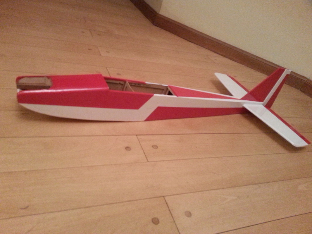

#84 Mensaje por Nicko » 07 Abr 2016 20:27
Después de estar muy vago pero muy.....les muestro como quedo terminado el elevador y el timón....
También les cuento que encontré un tarro de barniz marino así que le di un par de manos al lugar donde va el motor....
Verdaderamente falta muy poco......

Al fin aparecés con el Fighter, veo que la corrección hecha por la separación del elevador y timón te quedó joya, vaaamos que está pidiendo pistaaaaa ;)
