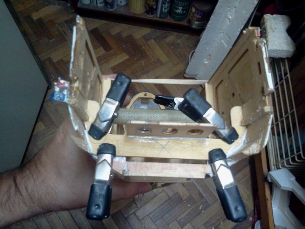

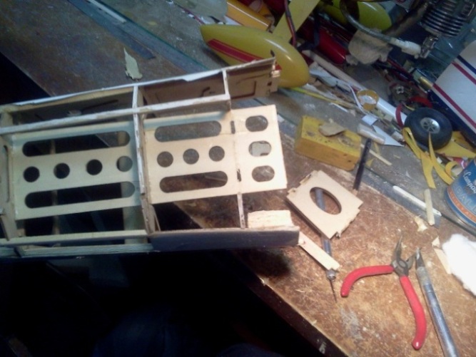

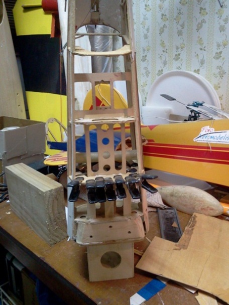

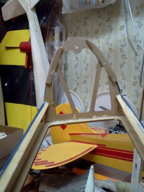

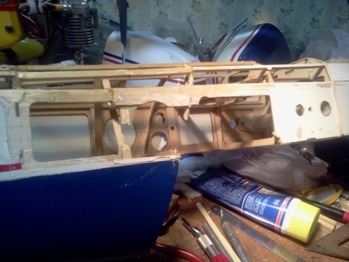

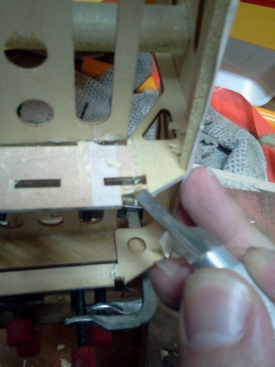

Bueno empecé ya a trabajar en el resto de las cuadernas rotas y lo que hiciera falta del fuse.
La verdad es que acá me dí cuenta que los chinos arman rápido gracias a las orejitas, pero las pegan con moco pues nada más clavar la cuchilla y torsionarla para palanquearla un poquito se desprende sola, una cagada que solo funciona cuando el avión está entero, pero a la hora de los bifes "apesta" :evil: se despega todo y nada agarra, en fin evidentemente este tipo de fabricación a la hora de reparar requiere de cuidados especiales.
Empecé por sacar el refuerzo de la F3 que trae el original, salió fácil salvo la parte que su anterior dueño pegó con cola y poxi pol, esto me arrastró lo que quedaba del terciado del tren de aterrizaje, en fin no hay mal que por bien no venga, esto me deja el espacio y la facilidad de crear otra estructura más acorde a lo que quiero.
sube

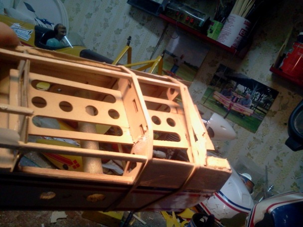

En esta ya puntee con cola blanca las F3 y F4, le puse unas bandas elásticas para que quede todo en su sitio

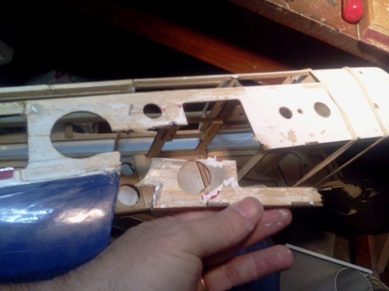

Y acá la mala nueva, revisando al torsionar un poco el fuse, método que les recomiendo a todos aquellos que se hayan dado un tortazo con nuestro planeta, saltan las partes rotas y débiles, en rojo la que estaba despegada y en azul todas las que se repararon vaya uno a saber cuando, es evidente que este modelo se pegó más de un palo y las reparaciones indican calentura por hacer rápido hechas con la gotita pegando de canto las varillas rotas, un poco de poxi pol por allá y unas varillitas al dope por acá, el resultado deja mucho que desear y el último tortazo que se pegó así lo demostró pues se terminó rompiendo por donde se reparó
Lo desagradable es que pensé que dentro de todo se la bancaría, apenas lo moví con la intención de tener espacio suficiente para encolar la zona marcada con rojo hizo un craaaaak y se desprendió todo :evil:
Bueh mala suerte, y a la vez como dije antes "no hay mal que por vien no venga..." esto me obligó a replantear la reparación y decidí reconstruir una nueva estructura para no seguir agregando madera y peso al cuete.
Así que me puse a limpiar y cortar lo que no me sirve, quedó esto:
Continuará

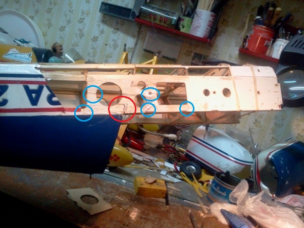

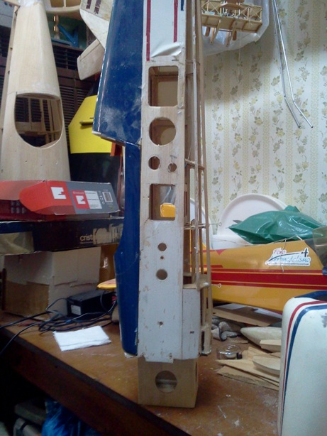

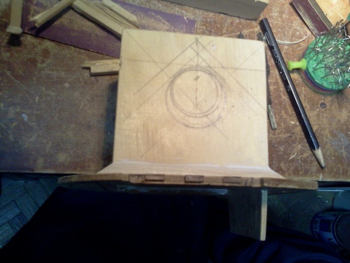

FokkerDR-1 escribió:Bueno acá lo prometido, le explicación o tips para los novatos y que deben tener en cuanta a la hora de alivianar una pieza o varias.
Es importante entender la física de la transmisión de esfuerzos, como dar un curso por este medio es largo y absolutamente aburrido e imposible, trataré de ser lo más sintético posible, para eso tomé como ejemplo el cajón del motor original de este Extra que ya está calado.
Como podrán ver las líneas rojas indican la sección válida de trabajo, es decir que al perforar la sección de madera que trabaja solo es la marcada con rojo.
En verde marqué las líneas de transmisión de esfuerzos tanto de compresión como de tracción a 45º, ya que para cualquier material la transmisión de esfuerzos por encima de los 45º es absolutamente despreciable hasta llegar al punto nulo que sería los 90º.
En amarillo el espacio vacio donde aliviané y por donde no puedo trasladar ningún tipo de esfuerzo.
En naranja de nuevo las marcas a 45º entre secciones alivianadas y tangentes a la circunferencia hecha.
sube
Como pueden ver la sección de trabajo de la primera caladura corta la línea verde con lo que pierdo sección estructural válida, luego la sección entre ambas caladuras caen practicamente enteras, con lo que la transmisión del esfurzo entre las secciones menores marcadas con rojo (recuerden que se repite en la otra caladura (no la marqué pues no se me ocurrió útil en ese momento:oops: :oops: )
Así como está este cajón se ve que hay una terrible diferencia de sección arriba y abajo de la caladura, lo que provoca una asimetría en el esfuerzo y desviando la transmisión de esfuerzos a 45º hacia arriba en este caso (la pieza está al revés, pero sigamos viandola y trabajando en el ejemplo así); En la parte inferior se alcanza a ver una maderita triangular que trabaja como ménsula, la realidad es que esta ménsula supera por lejos los 45º, debe rondar los 60º o más, con lo que el trabajo en su extremo es casi nada, para colmo de males el refuerzo está colocado en la sección más fortalecida del cajón, esta debió ponerse o atravesando las circunferencias de alivio o bien por la sección más chica, es decir arriba.
Si se fijan este cajón está pegado en una cuaderna, la F2, la misma también fue alivianada, pero acá el error, no han tenido en cuenta el trabajo axial, de torsión, tracción y compresión del cajón sobre la cuaderna F2, con lo que las caladuras hechas le restaron solidez estructural.
Uds me dirán que el modelo funciona, si es verdad funcionar funciona, pero si tuvieramos lentes termodinámicos veríamos un terrible manchón donde la madera trabaja terriblemente, pero por otra parte que algo funcione no quiere decir que esté bien hecho, simplemente el material se la banca hasta que un día cede.
En este caso particular Norberto (su antiguo dueño) me contó que el accidente fue a baja altura y poca velocidad, pero los daños son desproporcionados en relación al accidente, ete ahí lo que les quiero decir cuando digo como se deben hacer las cosas, uno muchas veces se deja llevar por cosas que ve y no tienen idea del porqué están así o porqué se hacen así, tratemos todos de entender lo que hacemos y porqué lo hacemos.
Ne acabo de dar cuenta que más que breve fuí un poco largo, pero no se me ocurrió como minimizar más este tema, y traté de usar un lenguaje sencillo y espero que se entienda, cualquier cosa me chiflan y trato de explayarme mejor.
Saludos y en breve continuo con el Extra.

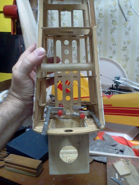

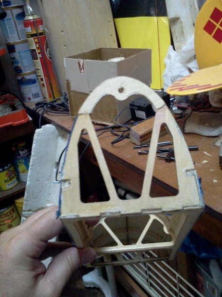

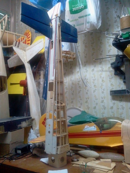

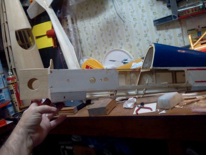

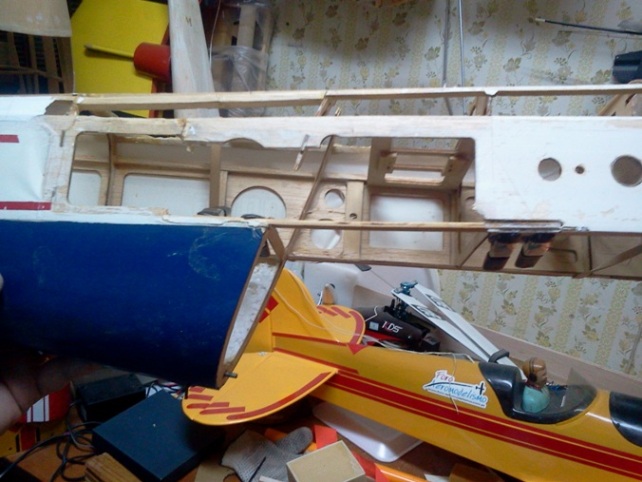

Acá podrán ver que ya saqué el refuerzo de la F3 sin problemas pues estaba pegado con moco o como dice Rogelio con "saliva de cotorra", y le puse en su lugar el nuevo refuerzo

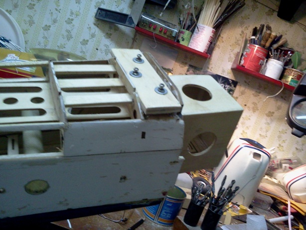

Quiero aclarar algo con respecto al armado de suplementos y o refuerzos, en casos como este empleo el método que denomino "pelar cebolla" esto es simple, como ustedes saben el terciado es una madera compuesta por múltiples láminas de madera que pueden variar de espesor y dureza, este método consiste en elliminar una o dos capas del terciado, para que sirve??? simple si tenemos en cuanta que el terciado se rompió, este normalmente estalla por la parte que se rompe, por más que le pongamos cemento siempre queda mal y perdió su capacidad resistente natural, por lo tanto si las partes rotas las pego de canto con la gotita esta pieza solo me sirve como guía para la nueva pieza que ponga, claro que si lo ponemos tal como está tengo peso al divino botón, en cambio si el terciado roto lo "pelo como a una cebolla" le saco peso y conservo su capacidad como guía para la nueva pieza o refuerzo que ponga.
En la foto verán fácilmente como es el tema ya que lo habitual es que las láminas de terciado al ser de distintas durezas cambian de color, los terciados de primerísima calidad son bastante más difíciles de "pelar" pero no imposible.
En estas verán las nuevas piezas de terciada laterales que conforman el lado destruído del fuse
imagenes gratis

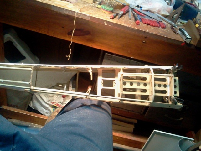

Acá podrán ver como estoy pelando el fuse por su lado inferior, aún me falta pues hay muchas varillas pegadas entre sí al pedo, pero por ahora me sirven de guía y mantienen el fuselaje en su posición, en la medida que las vaya reemplazando se sacarán las piezas realmente inservibles y se reemplazarán.

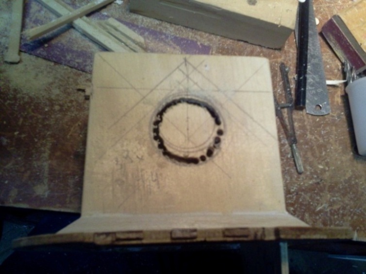

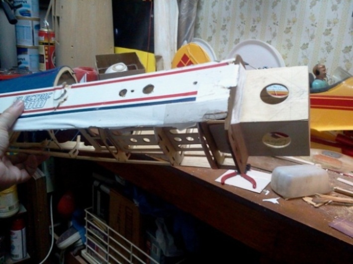

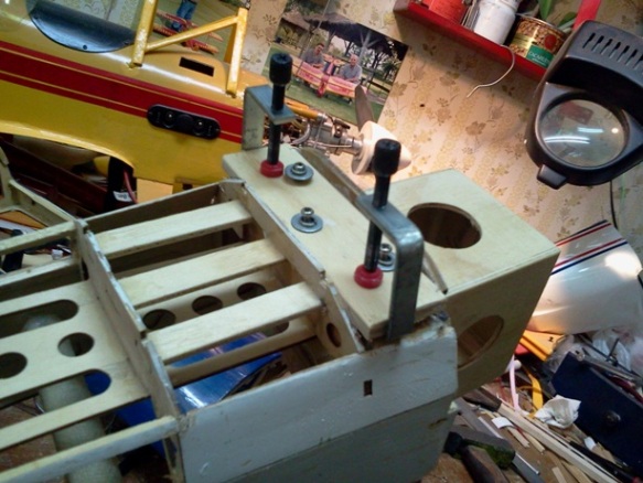

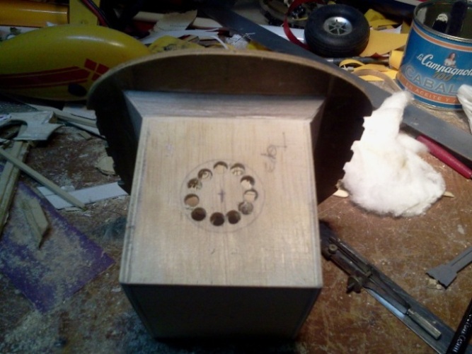

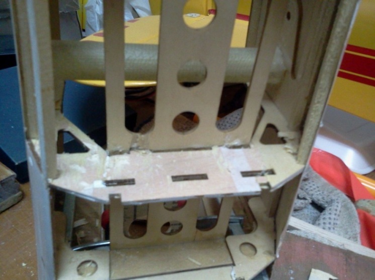

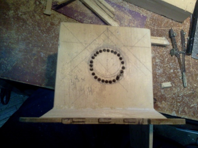

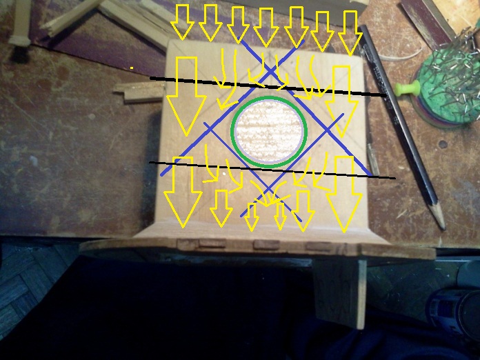

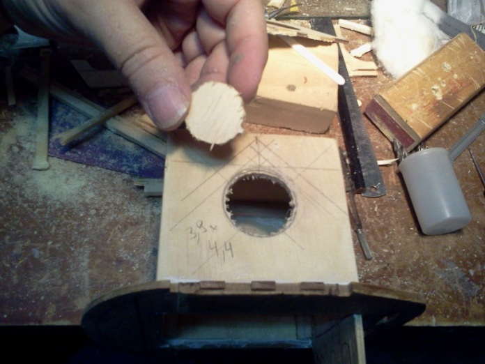

Acá le metí mano al cajón del motor, empecé con el análisis por donde voy a perforar, para ello realicé trazos a 45º más un margen frontal y posterior de absorsión
imagen jpg
El análisis es fácil de entender, en el ejemplo que les pongo está basado a la compresión, a la tracción es muy similar pero los esfuerzos son exactamente al revés
Las flechas amarillas son las fuerzas, según la descarga que tomo para un máximo a 45º estas se descomponen acompañando la estructura para luego volver a descomponerse pero ya con menor intensidad (vean como las flechas se reducen) en su base (después de la sección perforada) como verán hay margen suficiente para que la pieza pueda absorber los esfuerzos sin perder capacidad estructural natural pero teniendo ya una pieza más liviana.
Las líneas negras indican el margen que me tomé para tener una buena capacidad de transmisión estructural, no es lo mismo calar en el borde de la pieza restando totalmente una sección de transmisión estructural a tener una sección que me permita descomponer las fuerzas actuantes.
Pude haber hecho un hoyo más grande, pero me reduce mucho los espacios estructurales y pierdo buena capacidad portante a cambio de perder una ínfima cantidad de peso, realmente no vale la pena el sacrificio.

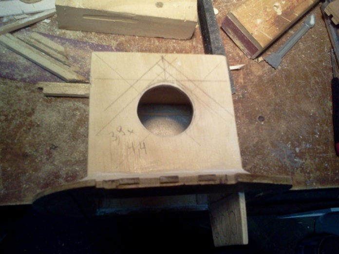

Para aquellos que no sepan como se hace una caladura de este tipo sin tener una sierra de copa, les muestro un viejo y muy eficaz sistema
Realizo una serie de caladuras una al lado de la otra y muy juntitas
Luego le paso una fresa y si no tengo fresas puedo usar la misma mecha como fresa y repaso los agujeros cortando el hilo de madera que quedó
subir fotos
Hasta terminar la circunferencia completa
luego lijo y queda de 10
Un detalle, las perforaciones es mejor hacerlas con mechas un poco más grandes, para cuando hice esta sesión de fotos no tenía mi caladora de banco a mano, pero ya hoy ya fuí al taller y listo, así queda, es más fácil pues son menos agujeros, ergo menos laburo
Así quedó

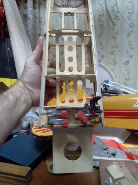

Acto seguido la pegué al fuselaje
share image
Verán que en el cajón dejé una lengua de terciada en su parte inferior, esto es así pues me gustó la idea del "subchasis" por decirlo de alguna forma que diseñaron los chinos, entonces esta lengueta se hermana con la original que está en el fuse, logrando una buena solución estructural.
subir imagenes
sube
Una vez que seque la calo tal como estaba la plantilla original.
Bueeehh hasta acá llegué, continuará...

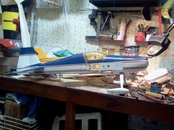

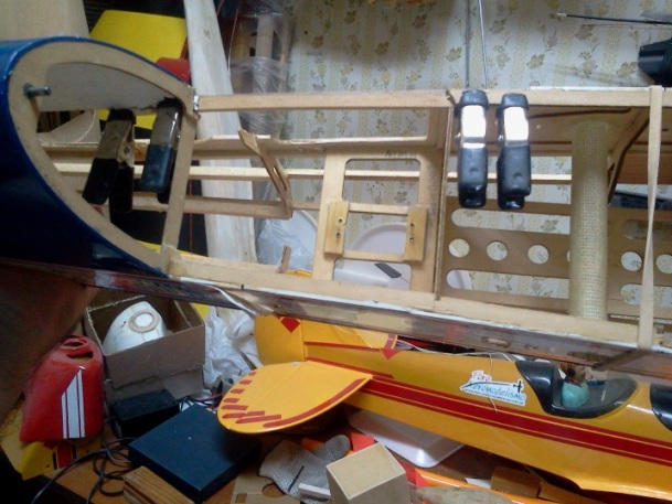

Esta vez hice muy poco, la verdad me faltan reparar en serio 3 cuadernas y de repente me cansé, la verdad me rompe las pe... cuando las cosas están mal hechas y obvio se rompen porque estan mal hechas, en este caso el sentido de las vetas de las cuadernas hace que todo sea demasiado frágil. y si nos ponemos a pensar que cortando con cnc es la solución para la velocidad, pero hay que tener en cuanta que no todo lo que brilla es oro, la madera solo tiene veta en un sentido, no hay vuelta que darle, los árboles crecen con veta en un sentido solo, entonces si ejecutamos una cuaderna nos vamos a encontrar con que..., y acá aclaro por las dudas que las cuadernas tienen 4 lados, una de ellas puede estar totalmente redondeada (lomo del fuse) pero sigue siendo un lado,... bueeeh como decía vamos a ver que en 2 lados tenemos la veta en el sentido que necesitamos, pero los otros 2 lados no, y acá la porquería :evil: , los chinos cortaron las cuadernas olvidándose de esta regla, y los cortes para alivianarlas quedan extremadamente finitos, y si a eso le sumamos la veta en sentido opuesto tenemos una pieza que equivale a una frajilidad de papel, acá había que solucionarlo poniéndole un pequeño suplemento a contraveta y listo el pollo, no por nada las cuadernas armadas con palitos son las mejores pues tienen en sus 4 lados la veta en la posición ideal, en fin así las cosas.
Bueh acá ya reparé la cara posterior de la cabina, y en honor a la verdad no me molesté mucho pues ya tenía mal humor, debí haber parado pero bueeeehhh también quería sacármela de encima.
Eso si no solo la tuve que reparar, sino que además la tuve que desmontar para reposisionarla en el lugar correcto.... :| :|
subir foto
Acá se ve la desprolijidad de los suplementos :oops: :oops: así quedará, no tengo más ganas de tocar esta pieza... :? :oops:
sube
Acá no hice mucho paso a paso pues me parece tonto, hice una placa de tren de aterrizaje nueva, para eso pegué entre sí dos terciaditas del famoso cajón frutero, las lijé y las pegué en su sitio
Quedó esto, me falta lijar y listo
Continuará (aún me faltan las 3 cuadernas :evil: :evil: :evil: :evil:)

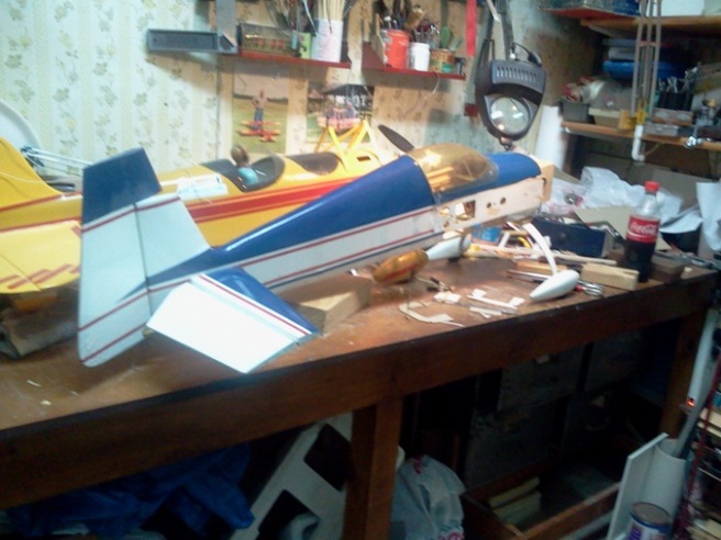

#47 Mensaje por FokkerDR-1 » 17 Feb 2016 18:50

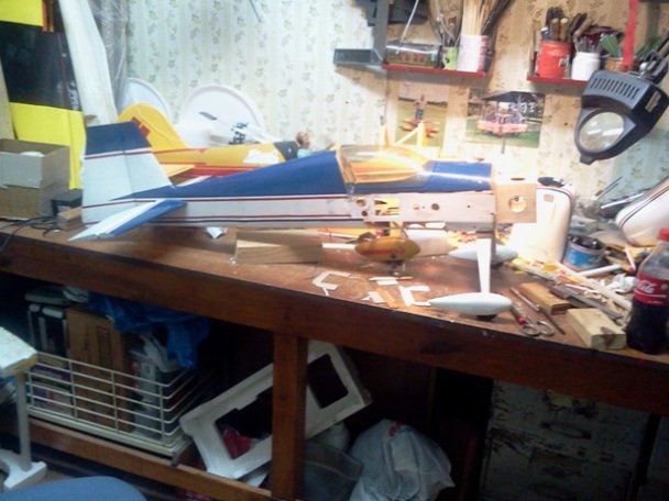

Finalmente hoy se paró en sus propias patas :shock: :shock: ... :mrgreen:
imagenes gratis
subir imagenes
Y también de las 3 cuadernas pude arreglar no sin fastidio 2, así que ya falta menos :)

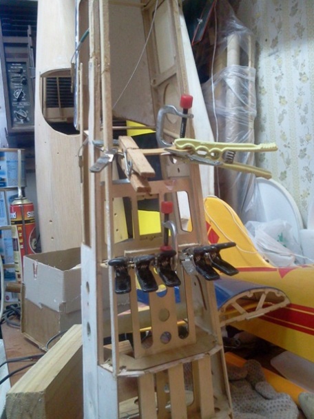

Bueeeeehhh hice muy poquito, pero vallió la pena pues por fin me saqué el plomazo de la última cuaderna, la verdad las 3 cuadernas me tenía repodrido, pero ya fue, ahora solo quedan pavadas para terminar :mrgreen:
Curiosamente después de pegar el refuerzo sentí un tremendo alivio, e incluso ya veo el horizonte, faaaaaa ya lo termino de una vez por todas... :)

Bueno muchachos ya empecé a pegar las pavadas que faltan.
imagen jpg
Falta menos.... :roll:

Bueno para que vean que no largué este proyecto por el U/C hoy terminé de reparar el Extra, ya le pegué las últimas maderitas y varillas, las dos varillas de balsa de la panza del modelo la verdad estaban hechas pelota y finalmente decidí cambiarlas completamente, pero con una variante, y acá la influencia del Citabria que también tiene varillas en la panza y siempre en el manoteo por traslado alguna se rompía, así que recordando esto en lugar de balsa la reemplacé por varillas de pino, solamente las dos inferiores, las laterales siguen siendo de balsa.
Ahora solo queda lijar, lijar, colocar la bancada del motor, alinear el tanque y monokotear :mrgreen: :mrgreen: siiiii ahora me falta menos.
sube imagenes
Continuará

Mensajes: 6207
Re: Restaurando un Extra 260
#55 Mensaje por FokkerDR-1 » 23 Feb 2016 21:50
Nicko escribió:Y ya veo 4 fuselajes y ninguno que vuele.......vamos marce que cuando lo estés por terminar arrancas otro :lol:
:lol: :lol: tranquilo que todo lo que hago vuela y también se entierra, pero al menos pasa un buen tiempo en el aire :mrgreen:
Bien hoy le volví a meter mano y ya terminé toda la mierda de reparación y lijado, me metí a abrir un poco más el carenado en su base inferior para que circule mejor el aire
subir fotos online
Acá ya el final de la reparación y lijado
subir imagenes gratis

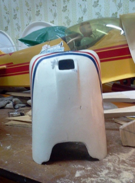

Y acá ya probando el carenado y cabina, todo el conjunto va quedando OK, ya falta menos 8-)
Me queda pegar los taquitos que fijan el carenado, la bancada del motor, monokotear y la instalación eléctrica.... pero falta menosssssssssss :?
