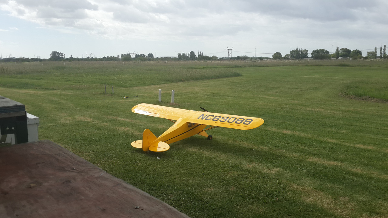

Buen día a todos !!!
Primero q nada me presento, mi nombre es Horacio, tengo 50 y hace raaaato que los vengo leyendo en silencio por los diferentes foros, casi a diario...
Mis inicios de aeromodelista se remontan a mi adolescencia, lamentablemente todas máquinas que terminaron en astillas (babys, bd6s, planeadores varios etc.etc.)..... eso a la larga, me terminó alejando del hobby, a pesar de lo mucho que me gustaba construir, y de lo mucho que disfrutaba las aerotec, rcmodel o incluso alguna luppo de aquella época..... no teníamos compu ni internet......
Con el tiempo y despues de vivir varias etapas lógicas que nos mantienen sin tiempo para dedicarles a los hobbies, me acerqué al automodelismo, que lo practiqué hasta el 2001, cuando se hizo prohibitivo seguir en el mismo..... época en la que 1 dólar dejaba de costar 1 peso jajajaja...
Me volqué a otra gran pasión que sigo practicando, el vuelo a vela, y al estar embebido en un medio aeronáutico vuelvo a acercarme al aeromodelismo..... y es así que arranco casi "en chiste" con modelos ARF de foam, y con otro conocimiento, empiezo a disfrutar del vuelo que se me había negado siempre de pibe......
Bueno, para no aburrirlos más, la cuestión es que he descubierto que me causa mas placer construir que volar...... una vez que pongo el modelo en vuelo, siempre empiezo a buscar "el siguiente".....
Y en el club donde vuelo (Club de planeadores Albatros, en San Andres de Giles, BsAs) un amigo me cedió este Jota, para que hiciera con el lo que quisiera o pudiera..... tiene 2 mts de envergadura, ala en 1 solo tramo, entelado no sé con que material, estuvo en el fondo de un tallercito por 15 años mínimo, el motor es un OS 46 SF que pareciera que puede volver a funcionar (cuando termine de limpiarlo y vea como está de compresión), varios detalles que delatan que fue un kit y no un modelo 100% artesanal, pero con algunos detalles que para mí están mal armados.....
Me gustaría si fuera posible que me digan que potencial le ven al modelo, y si creen que vale la pena arrancar el proyecto (y por donde !!! ).... no le tengo miedo al laburo que signifique, al contrario, pero si a simple vista se vé que los resultados no serán buenos, quizás no valga la pena.....
Mi idea es restaurarlo lo mejor que se pueda, y volver a volarlo..... les agradezco cualquier consejo que me puedan aportar !!!!.... iba a arrancar con el "desentelado" cuando me pregunté: "y esto saldrá ???? " .... " y después podré ponerle un entelado nuevo ??? ".... y fue ahí cuando me acordé del foro y decidí que antes mejor les consultaba......
Van algunas fotos del fuse, el ala todavía no la tengo conmigo, no entraba en el auto cuando fui a buscarlo y quedó para un próximo viaje.....
Gracias de antemano, un abrazo !!

Como no va a valer la pena. Ese tiene que volar si o si.
Alguna vez voló?. Igualmente se lo ve muy recuperable, esta muy roto el entelado?
Contanos algo mas del estado del aparatito, y dale pa delante que es un lindo modelo.

Hola Coco !
Si, voló bastante según dicen.... el fuse por dentro tiene bastante combustible impregnado, lo mismo que el entelado en algunas partes.... fue "serruchado" a la altura de la F1 para meter el escape, y reforzado con fibra o algun tipo de resina......
El entelado del fuse está sano, pero muy descuidado..... pinchazos y rayones, combustible seco, pintura mal, parches desprolijos, terminaciones nunca hechas etc.etc...
Yo pensaba sacarlo todo y que me quede la estructura al aire porque hay partes en la cola del fuse que para mi estan mal armadas, y necesito desentelar para rehacer..... la otra cuestión es el peso..... se bastante poco del tema, pero para un avion de 2mts un .46 me parece muy justo, o me equivoco ??.... y quizás se me ocurrió que podría entelar con algo mas liviano que lo que tiene, que no se cual, pero es alguna especie de tela.....
Si te fijas en las fotos del interior, los servos estaban montados sobre 2 travesaños, pegados de 1 solo lado del fuse !!!!..... cosas como esa se ven varias, y de hacerlo, me gustaria hacerlo bien !!
Gracias Coco, mañana le saca mas fotos de detalles y las publico por acá !!!

Hola pope
Se lo ve sucio y descuidado pero con unas horas de laburo haciendo un recorrido completo no me cabe duda que puede quedar o km. nunca taxi. Afortunadamente no parece haber quedado fuera de servicio por una piña.
Particularmente yo optaría por pelar todo el revestimiento y hacer limpieza profunda y de ser necesario el reemplazo de las maderas que se hayan reblandecido con el combustible.
Al motor una limpieza profunda con carbulimp o algún otro método ya descripto con anterioridad en este foro.
Tengo mis dudas con el equipo de radio, especificá marca y modelo porque me parece que la configuración de alimentación de los servos es anterior a la que se está usando actualmente.
Antes el positivo estaba en un extremo y hoy está en el pin central cosa de no quemar nada si uno enchufa al vesre.
Como revestimiento bueno y liviano yo optaría por un termocontraíble, ...monokote tiene el "yellow cub".
Teniendo en cuenta que es un ala alta y con perfil sustentador esa envergadura está perfecta para un .46
Y desde ya, modificar todas las desprolijidades que en muchos casos pueden llegar a ser fatales: cambiar instalación de servos, bancada de motor y ya irás viendo las cosas a medida que vayan apareciendo.
Exito en el emprendimiento!!

Hola Pope, estoy deacuerdo con los chicos, recuperable, lo es, trabajo, si, llevara bastente, pero vale la pena, ahora te digo lo siguiente, de lejos, el entelado, parese fibroso, pude que sea Coverite, si es asi, la forma de arrancarlo es con calor, secador de pelo de tu sra, si no tienes uno profecional, mucho calo y alar el material para desmontarlo, reparar lo requerido y forrar de nuevo con monokote o chinokote, el radio, por favor, guardalo como reliquia :D , y como ya te dijeron, ese motor si puede, ese modelo puede volar bien con menos. saludos y suerte en tu proyecto.

Bienvenido! Si esta tan baquetado como comentas y hay cosas que a tu critierio estan mal, ya que las fotos son pocas y no muestran mucho, yo lo haria de nuevo, el piper tiene 2 laterales y palitos.. hacer ese fuse no es dificil, perderias menos tiempo desentelando y copiando a uno nuevo que sacar fibra, aceite, reparar lo feo, etc etc.. que se yo, es lo que yo haria si voy a invertir tiempo y entelado nuevo.
Tambien revisaria, es de 15 años atras, podria ser de la great planes, top flite, pilot, o chino cmpro o algo asi que entraron miles...
Para los comerciales podes comparar los die cuts de los manuales y comparar su armado (bajas el manual del kit pdf y lo comparas) por ahi esta el plano y te soluciona de una sin andar desarmando, de paso lo armas a gusto y quien dice hasta lo haces mas liviano
Exitos y espero te entretengas!

Holaaaa, bienvenido a los locos que nos gusta resucitar aparatejos.
Como valer la pena , lo vale, pero atención!!! Da el tiempo qe transcurrió en depósito obviamente necesita un recorrido completo, para ello estás obligado a sacar todo el recubrimiento.
Una vez que lo pelás íntegro recién entonces sabrás la magnitud del trabajo requerido y ahí estarás en condiciones de decidir restaurarlo o simplemente una cirugía de mutilación y sacás lo que te sirve y el resto lo copiás y hacés e nuevo.
Es un lindo desafío.
Disfrutalo desde el taller.

Hola Pope, antes que nada bienvenido al foro.
Para comenzar, los Piper vuelan de maravilla, la envergadura que decís es optima, asi que dicho lo dicho... ahora toca laburar.
Y como te han dicho todos los muchachos, la opción única ( todo lo demás seria jugársela), es pelarlo con mucho cuidado... sopletear todo muy suave, aplicar los productos que te ha dicho Alberto y cuando tengas toda la estructura a la vista y limpia, comenzas a revisas que todo lo que esté pegado... lo esté.
Cuando lo tengas listo lo forras con monokote y a volar.
Lo que podes hacer es aprovechar este post y hace un paso a paso y las dudas que te surjan seguramente entre todos las resolvemos.
