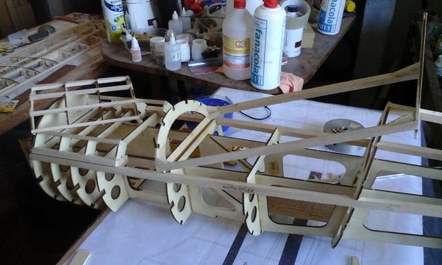

#7 Mensaje por pablonary » 18 May 2017 23:46
les comento que el pitts está bastante avanzado, diríase que si lo agarra tiroloco el fin de semana (3 días) vuela, en cambio si lo agarra fokker lo cuelga en la pared , arregla tre o cuatro modelos por la mitad y lo vuelve a agarrar, si lo agarra Hattori, no se termina y si lo agarra Nannygatti lo quema y hace uno bien hecho.
retomando, me piden que traslade acá la reseña que vengo haciendo en facebook, así que voy a buscar el orden del proyecto empezando por el fuselaje que fue muy facil de armar al menos el cajón central y las cuadernas que cuando volví de la librería lo encastré como un rompecabezas y no lo podía creer, aclaro que nunca tuve un kit de ningun tipo en mi poder, siempre a cutter y caladora.

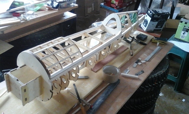

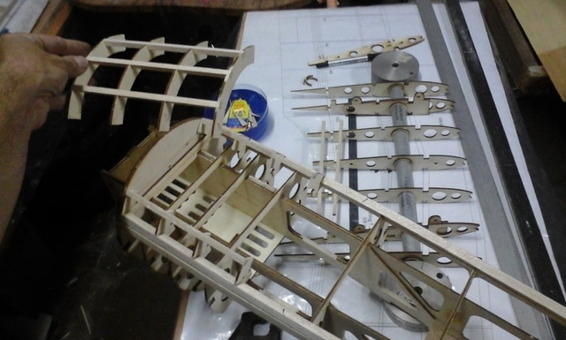

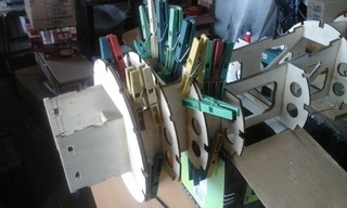

aqui empezamos el fuse
en el caso de estas tres cuadernas tuve que colocar las tres a la vez ya que están muy juntas y si las iba pegando de a una no flexionaba el cajon del fuse como para cerrarlo y permitir que las pestañas de encastre entraran en sus alojamientos, así que conseguí epoxi 30 minutos (muy falsos) para que me diera tiempo de aplicar
Imagenshare image
acá pegando doublers donde van a ir los blind nuts de los montantes y una media cuaderna donde se insertan los pitutos de sujecion del ala inferior
No me banco al P51

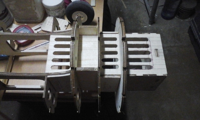

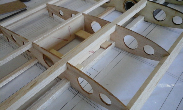

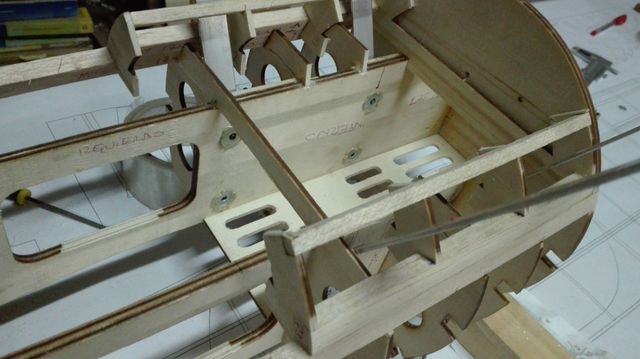

buenas, seguiendo con el fuselaje , luego de poner un par de varillas de 10x10, como para ir viendo la forma, ( hubieran ido bien de 8x8, pero lo noté cuando lo tuve en las manos, en la pantalla de la compu es para el que tiene experiencia) armé la parte del capot , donde tambien va la burbuja del cockpit, y noté que hay una grave interferencia en el plano, ya que la cabina está planteada como totalmente desmontable pero entre los palitos del capot salen los montantes de la cabana del ala superior en forma de "Y", lo cual imposibilita deslizar hacia arriba el capot
Imagensubir gif
Esto lo resolvi cortando las cuadernas del capot y haciendo una abertura mas pequeña para tener acceso al tanque de combustible, servo de acelerador, pack(s), y lo que vaya ahí alojado, asimismo separé tambien la parte perteneciente al cockpit.
Imagenimagen
Imagensubirimagenes
En este punto queda todavía resolver como van a sujetarse estas partes al resto del fuselaje, pitutos, imanes , trabas a resorte o tornillito, falta tambien hacer un par de cuadernas inexistentes para alargar el capot hacia la cola ya que la forma del cockpit sera distinta, mas corta, como si fuera un monoplaza.
ahí las fotos van apareciendo con el tamaño suficiente para apreciar detalles.
acá se aprecia el porque de cortar el capot, asimismo los blind nuts para atornillar los montantes (con tornillos allen de afuera hacia adentro, para poder repasar el ajuste ddesde afuera del fuse a travez de orificios en el enchapado)
Imagenshare image
En la siguiente foto pequeñas correderas para poder corregir la incidencia del ala superior si hiciera falta, la idea inicial es dejarlo en cero, que vuele lo mas neutro posible (dentro de lo que el constructor haya logrado como neutro, no?)
Imagenimag.
Bueno gente, por hoy Hasta aquí llegamos, el fuselaje está en proceso de alivianado y ya vendran imágenes, en una de las de hoy hay un spoiler de lo que sigue que son las alas, me despido por hoy con el deseo de que mañana domingo para el que lea hoy , tenga buenos vuelos

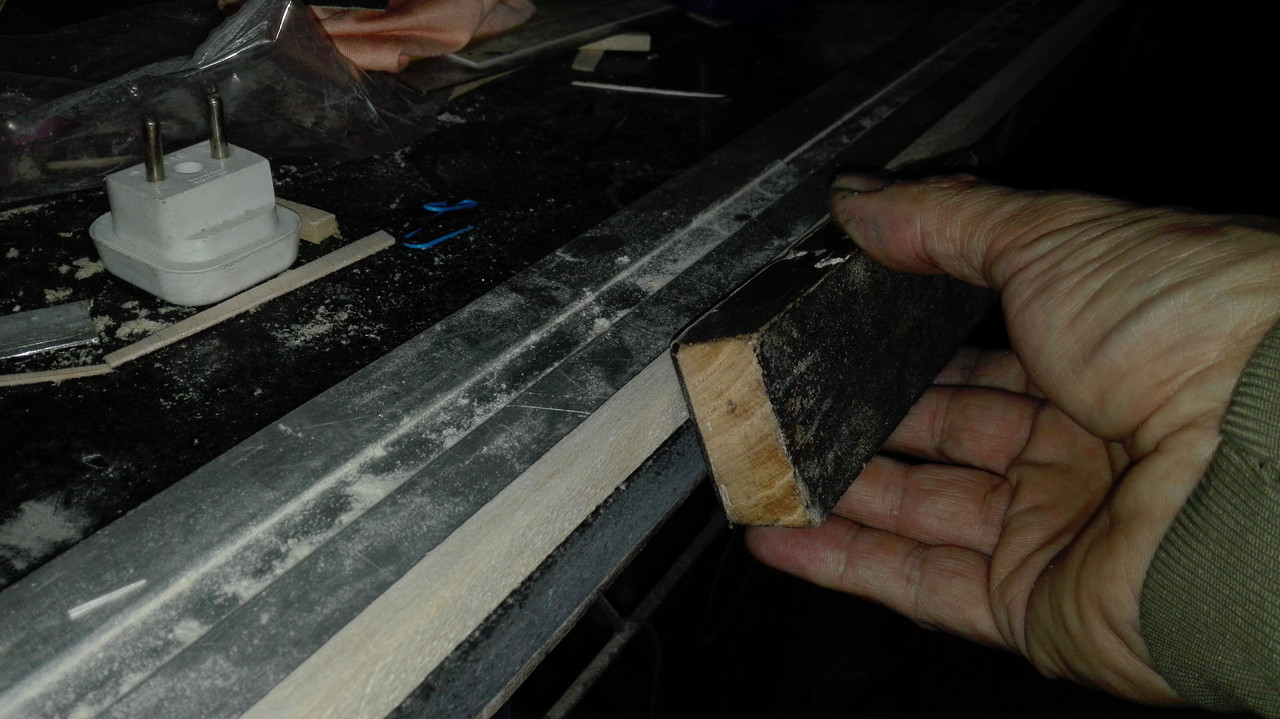

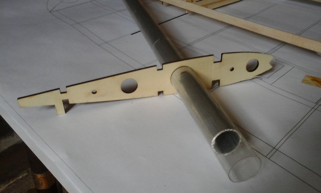

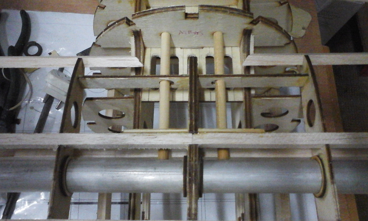

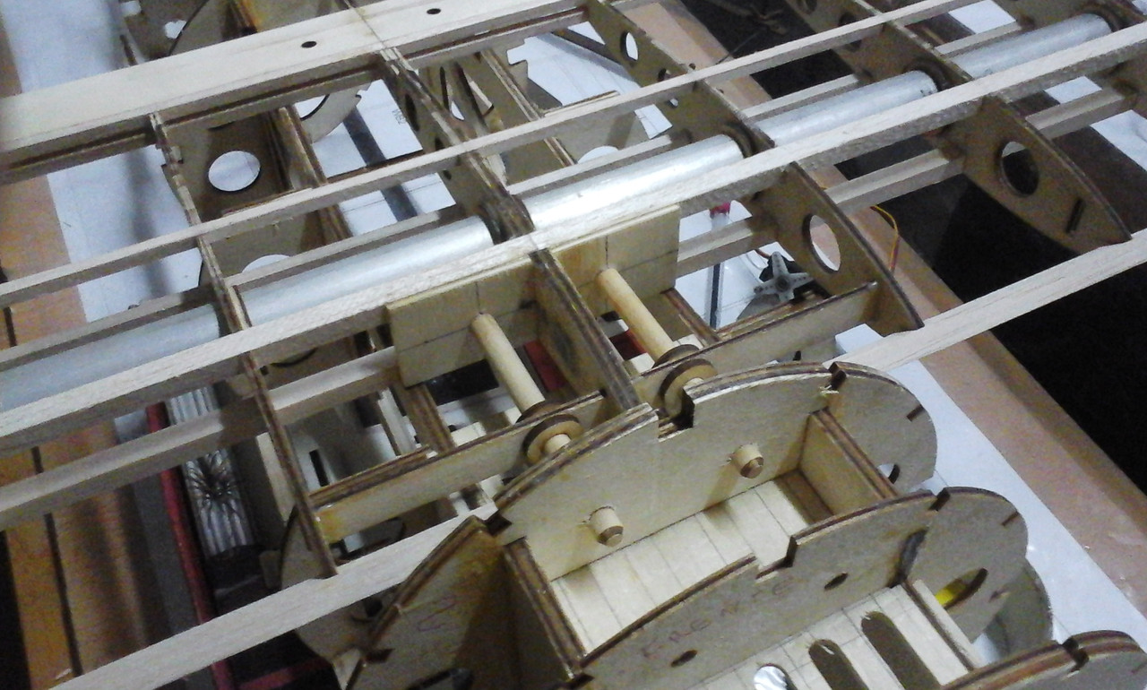

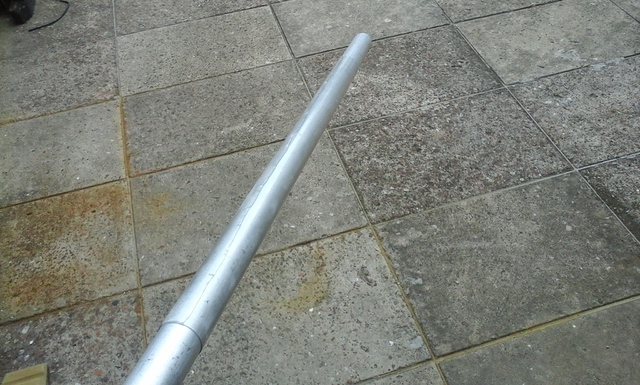

Hola amigos, pasamos a las alaLes cuento que al momento de encarar las alas estaba a una semana de las vacaciones y por no tener un mango las pasaríamos en la pelopincho, entonces decidí apurar la cosa y llevar a cortar el material, para lo cual tenía que dimensionar los agujeros para la bayoneta con su funda.
Como no tenía tiempo de aprender a hacer una funda de fibra , consguir el tubo de aluminio y retocar el dibujo se me ocurrió hacer las fundas en PET.
Consegui la lamina de PET de 0.3mm, el tubo de aluminio de 22mm, (no habia duraluminio por ningun lado, en ormetal me decían el mes que viene entra), enrollé un par de vueltas de lamina en el tubo, lo fijé con cinta de enmascarar y le di con la pistola de calor, qudó un hermoso tubo de PET, para que no haya superposiciones entre vuelta y vuelta y para que no sobre material de gusto dejé sólo una vuelta con una ranura todo a lo largo, medí el diametro con el tubo colocado dentro y ahí le di esa medida a los agujeros en las costillas, superpuse los diferentes tipos de costillas que van atravezadas por la bayoneta y me aseguré que todo quede alineado, incluso el juego del ala superior que al tener flecha la linea de la bayoneta se va corriendo. todo listo y a cortar.
Que alegría al ver que la bayoneta colocada en la funda y atravezando las costillas quedaba como anillo al dedo, ahora solo quedaba empezar a armar el esqueleto del ala, mejor dicho las semi-alas, ya que serían desmontables entre si.

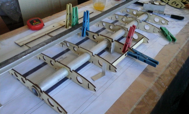

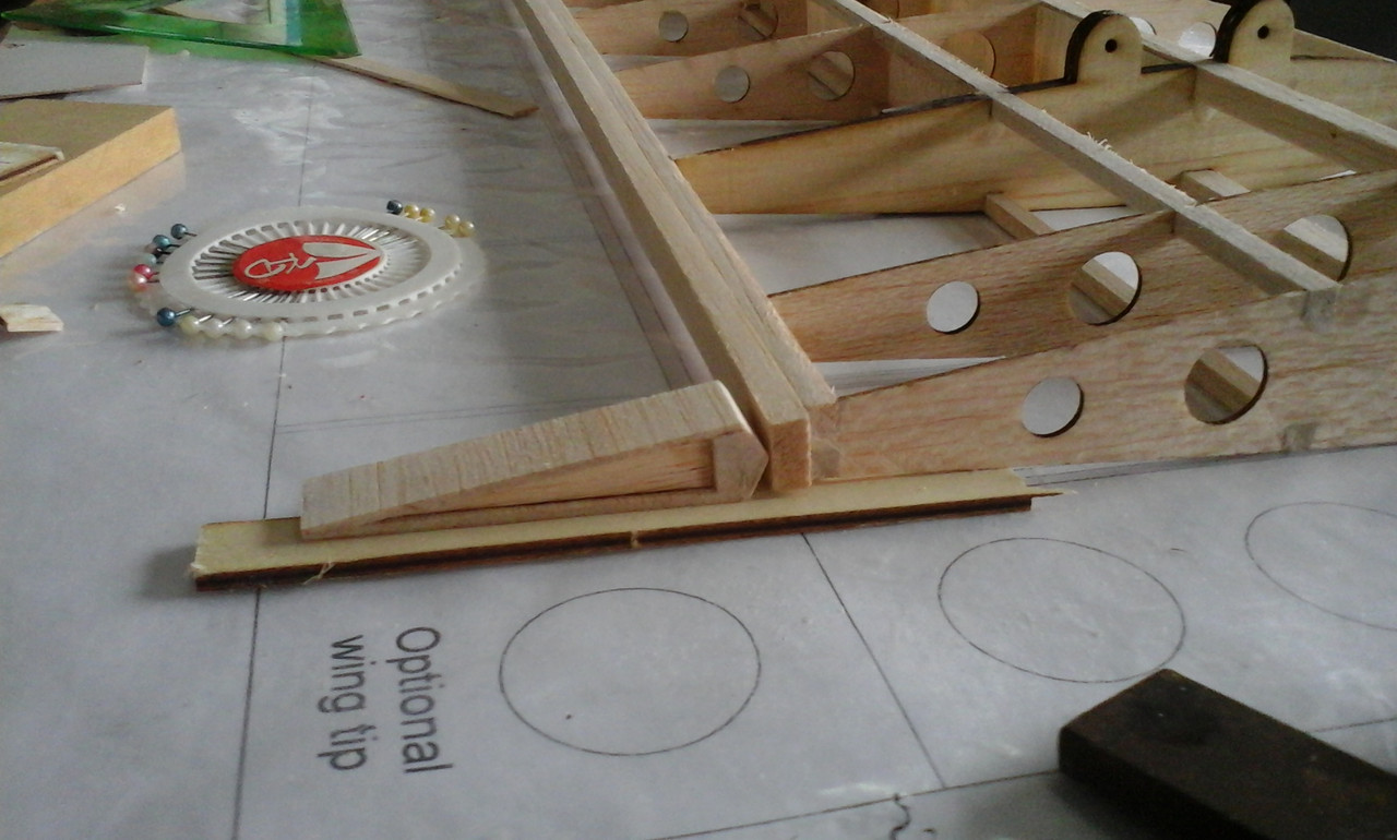

acá se ve ya pegado el conjunto central de una semi-ala
Imagenimagen
Y acá la segunda semiala con las costillas centrales abrochadas para que queden rectas ya que el terciado de alamo no resultó ser tan noble y muchas piezas se curvaron, a pesar de que lo seleccioné a ultranza
Imagensube

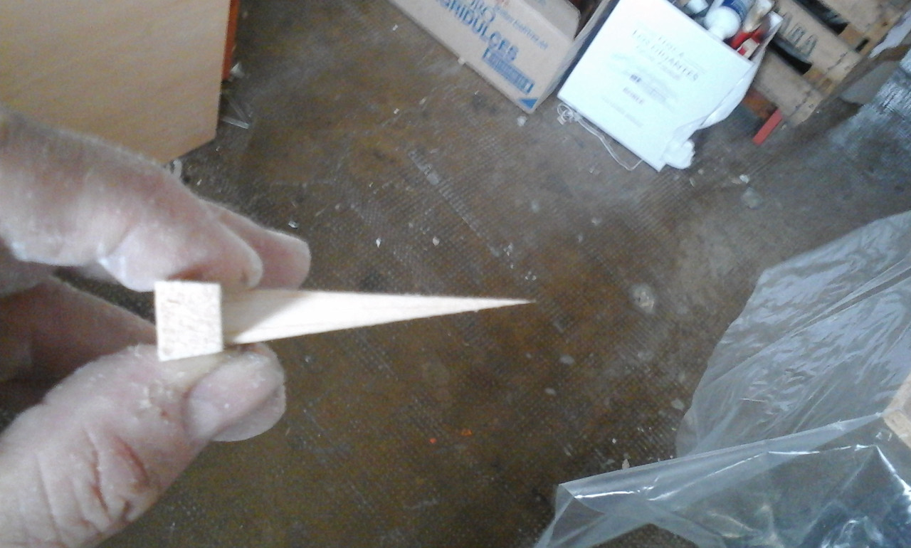

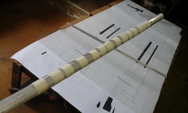

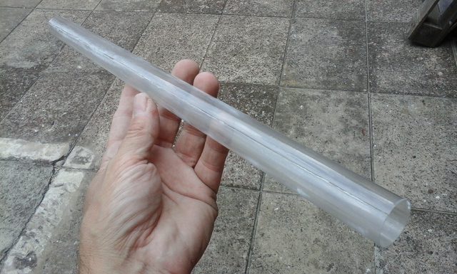

Un pantallazo sobre las fundas
Primero enrollé una vuelta y media, la sujeté con cinta y le di calor con la pistola de calor
Imagensubirimagenes
Una vez que contrajo y tomo la forma del tubo la saqué y corté longitudinalmente sobre el aluminio lo mas justo posible como para que se toquen ambos extremos de la circunferencia del cilindro
Imagensubir imagenes[/url
El resultado me dejó muy conforme y el calce del conjunto en la costila era muy suave

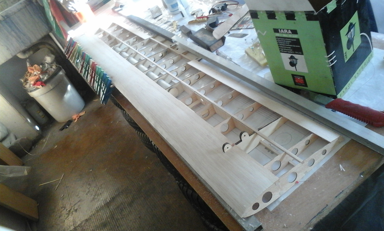

#20 Mensaje por pablonary » 01 Jun 2017 00:04

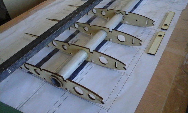

Debo aclarar que la primera foto donde aparece el armado del centro del ala no está en proceso de pegado, sólo de prueba, faltaban pegar las falsas costillas con las orejitas para los montantes, pero básicamente es igual.
Bueno , hasta acá todas rosas, contento con el ajuste perfecto de la funda, bayoneta y costilla me puse a pegar con epoxy 30minutos envaselinando la bayoneta y teniendo especial cuidado que no filtre epoxy por la ranura de la funda, dejé secar y cuando fui a separar los semi-centros de ala voilaaaá, no se movían, terror, no se que pasó, si filtró epoxy por la ranura, si comprimió mucho el epoxy en el agujero de la costilla o si levantó temperatura la reacción y comprimió el PET, la cuestión que a partir de ese momento tenía un ala enteriza con un pasajero de 70gr (bayoneta) que podría haber pesado menos con dos almas de terciado sobre las líneas de largueros.

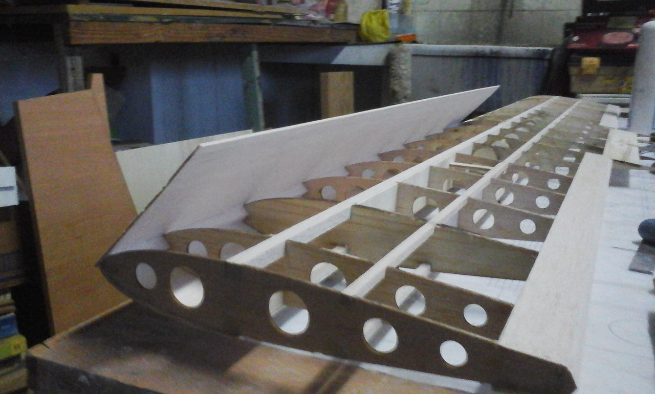

En el ala inferior los refuerzos entre largueros los hice en una sola cara de los mismos con la veta vertical ( Fokker podría repetir una explicación de arquitecto del porque la veta vertical, a mi me convenció y es una de las cosas que tengo que agradecerle), en la otra ala el refuerzo es en las dos caras (cajón aeronáutico) pero sólo en el larguero principal, creo que ésta es la que mas aguantará llegado el caso.
Imagenshare image

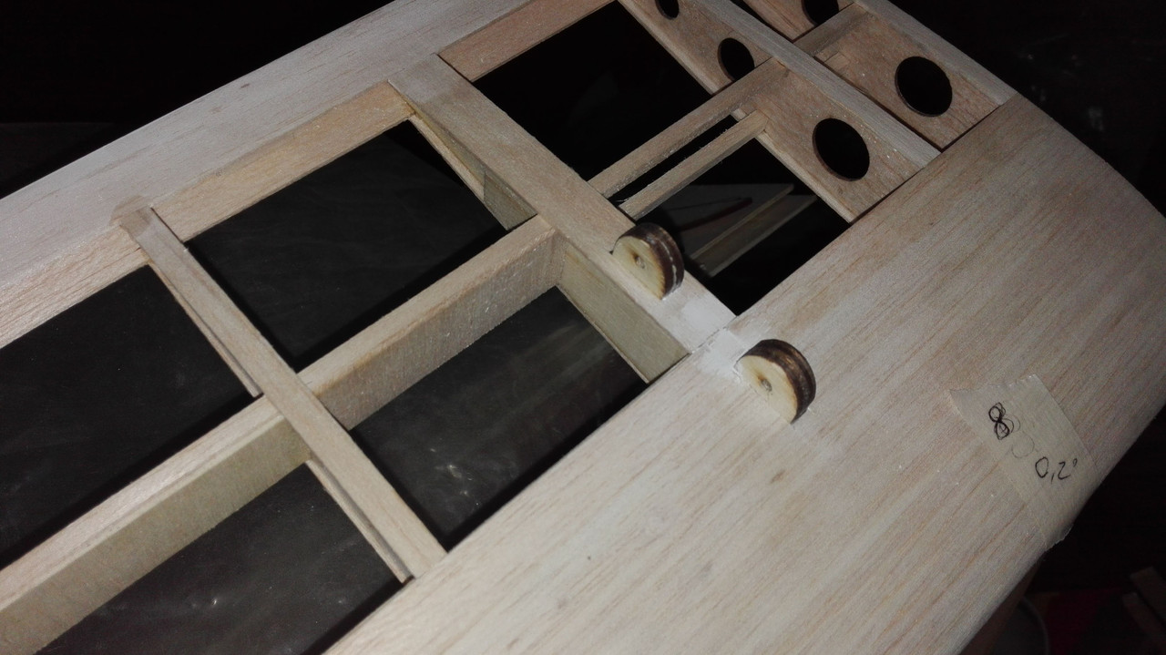

Acá se ve el soporte para el servo, y donde se ve la punta de la bayoneta con un anillo de refuerzo luego le pegué tapas redondas por si las moscan aflojan el conjunto que no se corra la bayoneta.
Imagensubirimagenes.
Bueno muchachos, hasta aquí por hoy, tengo sueño. Buenas noches

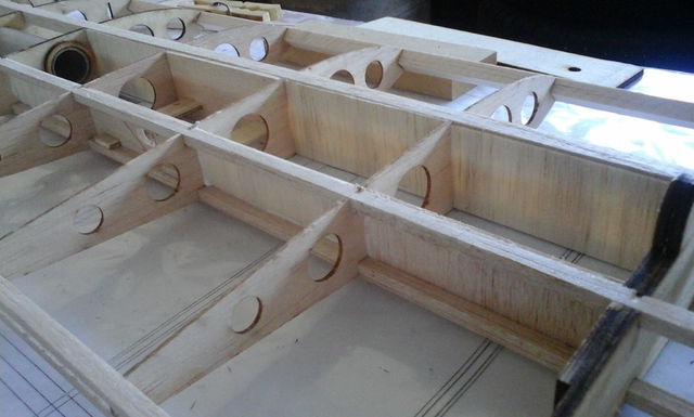

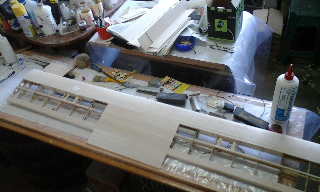

#24 Mensaje por pablonary » 23 Jun 2017 00:37

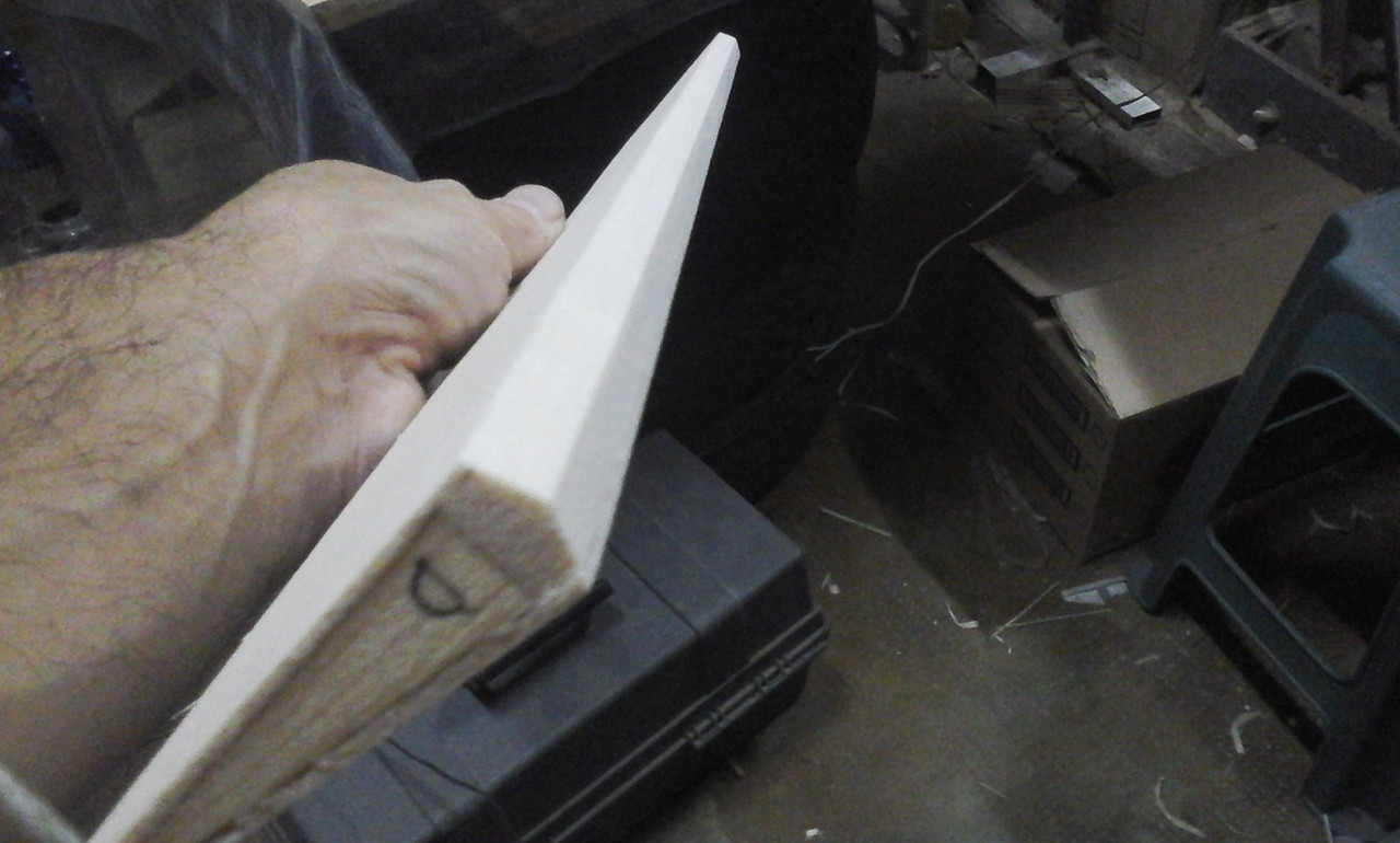

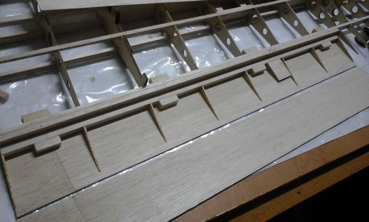

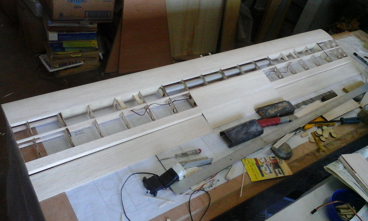

Buenas Gente, seguimos con el ala inferior, todavía desnudita, en este caso la primera prueba del encastre de los pitutos con su contraparte en el fuselaje, acá hubo un pifie, mandé a cortar la pieza con los agujeros mal ubicados y hubo que corregir a lima, mucho, pero por suerte había preparado arandelas de madera para reforzar y vinieron bárbaro para el centrado

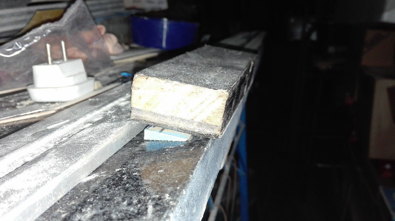

Los enchapados:
las caras que no sobresalen las orejitas para sujeción las enchapé desde el borde de ataque hacia el larguero principal
Las caras con orejitas desde el larguero principal hacia el borde de ataque, ya que hay que calzar un corte en el enchapado justito en las orejitas y así es mas
fácil .
Debo reconocer que me falta mucho para sacar buenos enchapados en alas de costillas, probé poniendo tiritas de cola intercaladas con puntos de ciano, cola sola con alfileres , broches para sujetar en el borde de ataque y en todos los casos tuve inconvenientes, la experiencia traerá la habilidad
Luego los enchapados de la parte central desde el borde de fuga saltando de larguero en larguero para hacer mas rapido en vez de armar el tramo completo
afuera, y pegando una lijadita en las juntas frescas para unificar sin tener que rellenar imperfecciones luego
Bueno, en la proxima seguimos con los alerones y detalles de capstrips en las orejitas,este bicho está lleno de detalles que no esperaba

Te tiro un dato que igual lo hiciste, pero te lo tiro lo mismo porque a mi me va muy bien.
Cuando vayas a enchapar los bordes de ataque (en realidad sirve para todo) las chapas ponelas en agua... y te cuento mi método fácil y sin tanto quilombo: pones agua en la bañadera (bañera por estas pampas :o :o :o ) pones dos o tres dedos de profundidad, y las placas de balsa que vayas a usar las pones dentro y con un peso para que queden sumergidas.
Si es agua tibia o caliente mejor, pero fría va como trompada igual, solo que tiene que estar mas tiempo... de todos modos con 15 minutos te tiene que funcionar...
Pero como esto no es exacto, saca la tabla y comproba si se puede curvar con facilidad...
Cuando la tengas a punto caramelo, le pasas un trapito para secarla un poco pero quedara empapada igual...
Obvio que todo este método sirve (si y solo si) pegas con cola :mrgreen: :mrgreen: :mrgreen: .
El resto es igual a lo que has hecho, solo que la tabla irá mansita :lol: :lol: :lol: .

Buenas, cumpliendo lo prometido algunas fotitos de alerones.
Lo que el autor del plano me ofrecía eran las colitas de las costillas , entonces me hice una pruebita de como quedaría con el listoncito y el enchapado
le di forma de trapecio a un listón siguiendo el ángulo de caída del triangulito

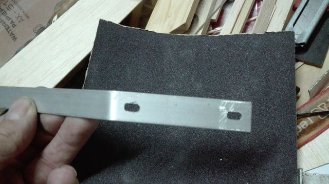

Acá unas fotitos presentando mi método para lijar los ángulos en los listones, el segundo es mas preciso
En este caso usar una planchuela de hierro para levantar el taco al ángulo deseado
Me gustó, así que a armar los alerones, van a ver un detalle que es el añadido de material en las puntas y se debe a que me mandé a hacer los cuatro de una y me olvidé que el ala superior es mas grande y con flecha así que tuve que agregar para no tirar todo al tacho, se aprecia el detalle de los taquitos para las bisagras y el refuerzo para los cuernitos hecho con terciado de alamo de 3mm con balsa lijada en ángulo para que quede pegado justo entre los enchapados
Luego enchapar la cara contraria y lijar el bisel
le soltás un cabello y lo corta al medio :lol:

#30 Mensaje por pablonary » 23 Jun 2017 22:24
Bueno, aquí el temita de los capstrips en la parte de las orejitas de sujeción de los montantes. como en esta zona hay que agujerear el monocote para que salgan las orejas quedaría monocote en el aire, así que hubo que hacer capstrips mas anchos con una abertura para que salgan las arejitas, una pavada mirandolo ahora que se van presentando tantas otras cuestiones a resolver en estados mas avanzados del proyecto
