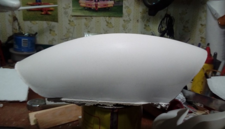

Bueeehhh comienzo a mostrar:

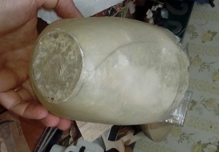

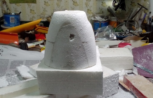

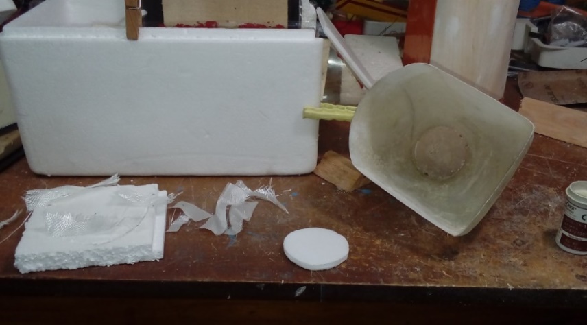

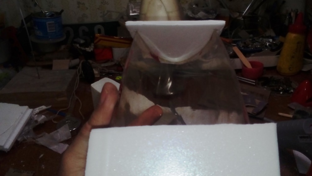

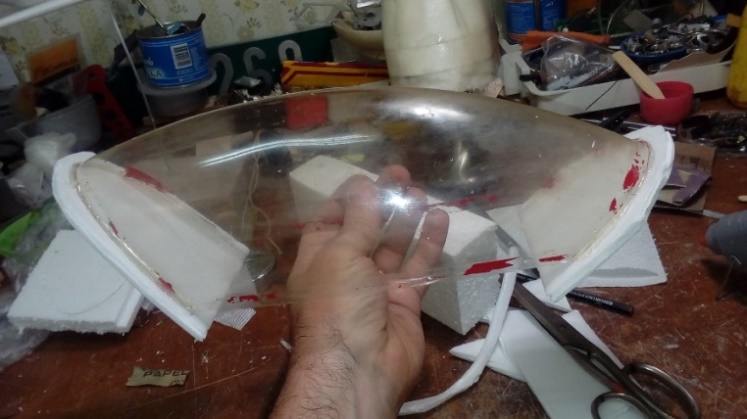

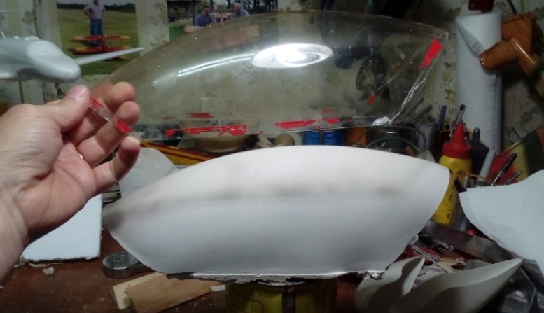

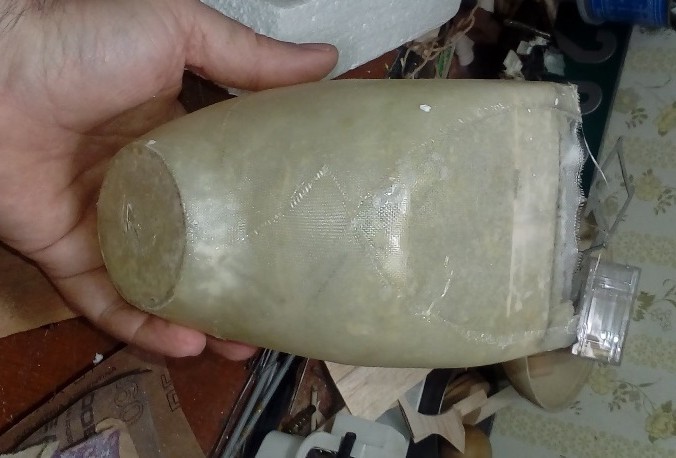

Empiezo por mostrarles la burbuja, ensayé con una burbuja de un Ultrasport 40 que la verdad le quedaba joya, así que puse manos a la obra e hice un molde de yeso...
Re: Seudo Extra

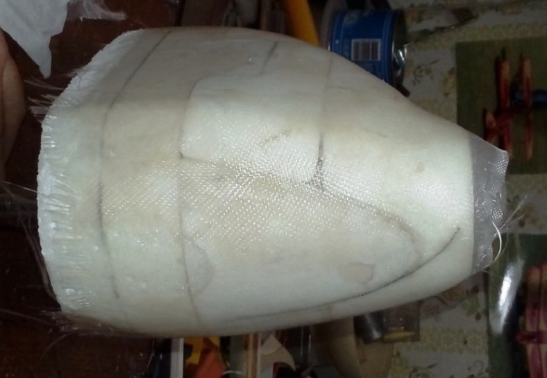

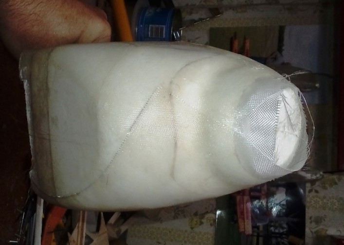

#2 Mensaje por FokkerDR-1 » 10 Nov 2017 23:42
Y siguiendo el tema....

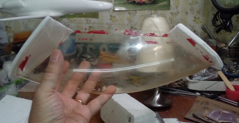

Y quedó un hermoso molde que me permite en el futuro hacer varias burbujas...

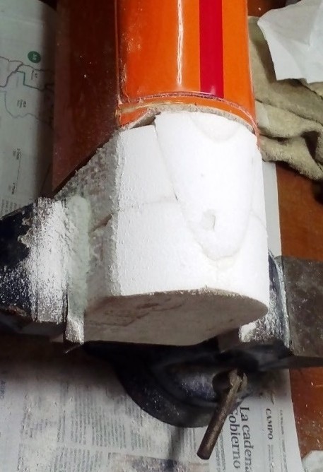

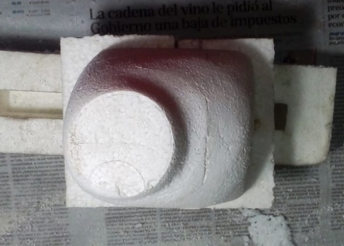

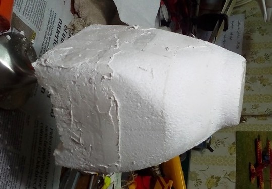

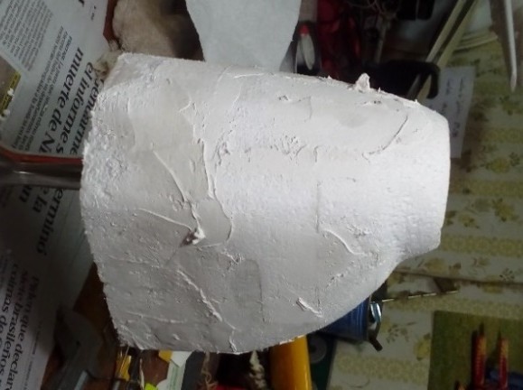

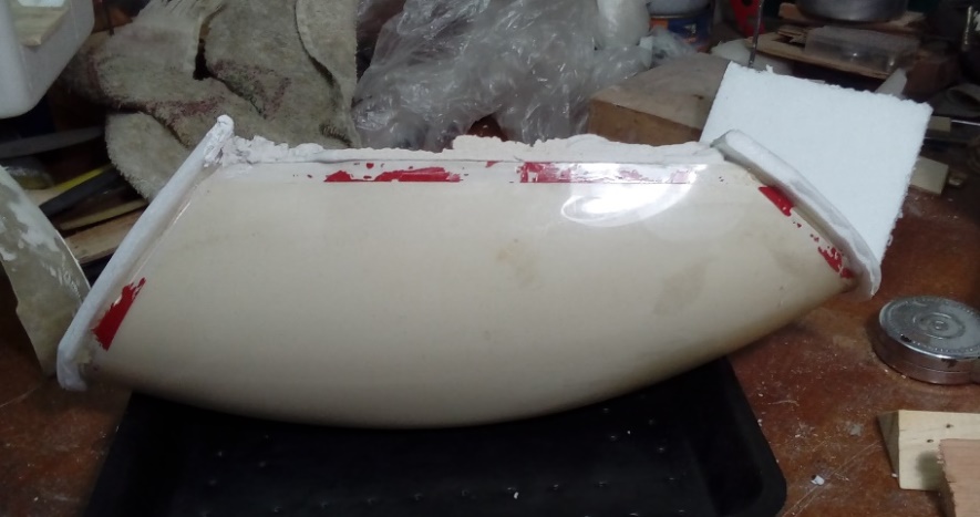

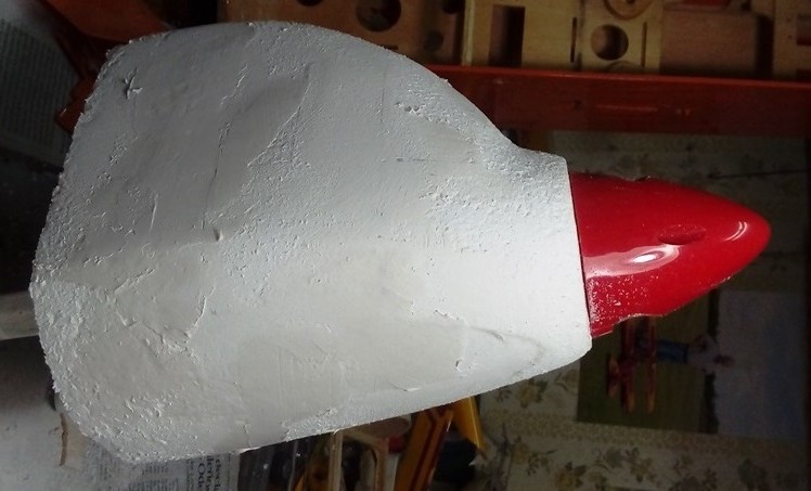

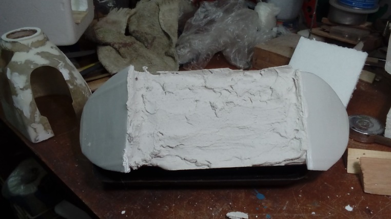

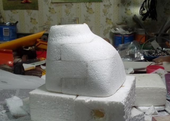

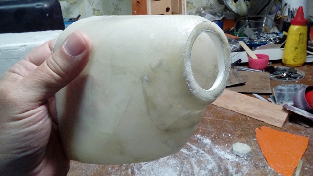

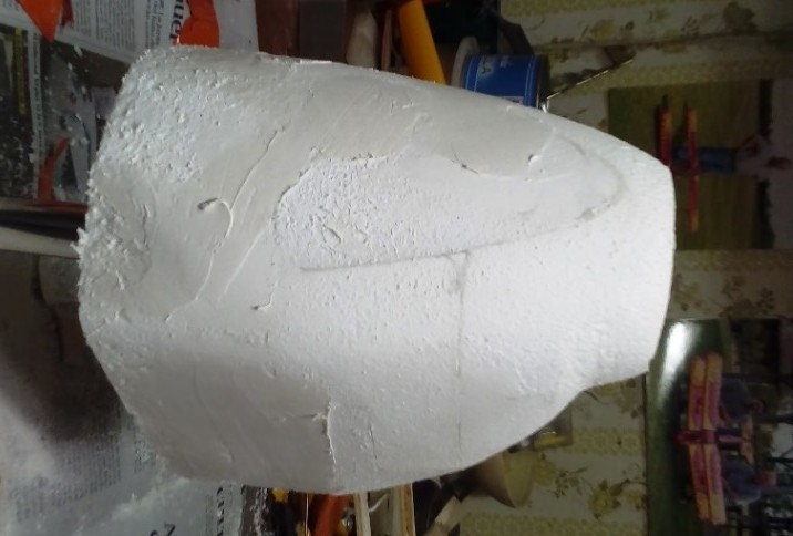

Y acá el molde negativo del carenado, hacía mucho tiempo me enteré que alguien ustilizó un molde negativo para trabajar la fibra de vidrio, en este caso lo hice con varios panes de telgopor, no tenía un bloque, con los panes pegados lo calcé al fuselaje y lija, más lija hasta darle la forma deseada y que calce justo en el fuselaje....

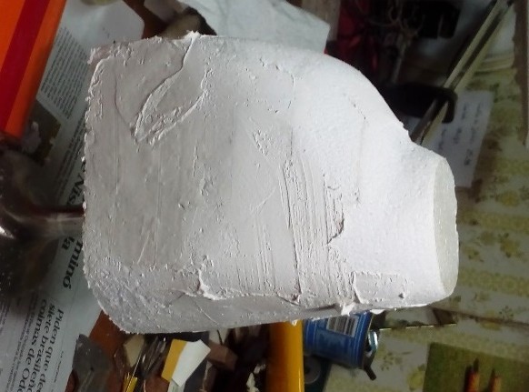

Una vez hecho esto, lo embadurné con masilla plástica para tapar imperfecciones y poros propios de un bloque de telgopor construido con otros bloques más chicos, luego de embadurnarlo procedí a lijarlo para dejarlo lo mejor posible.

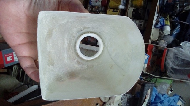

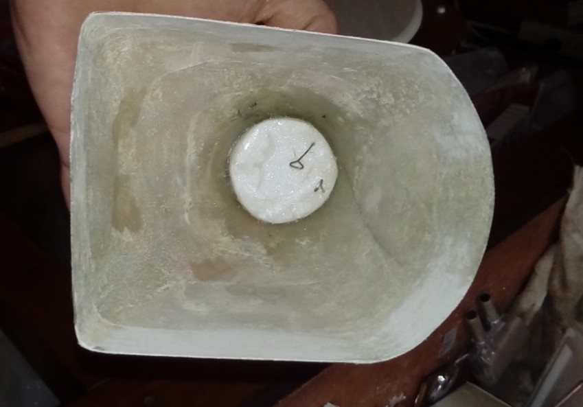

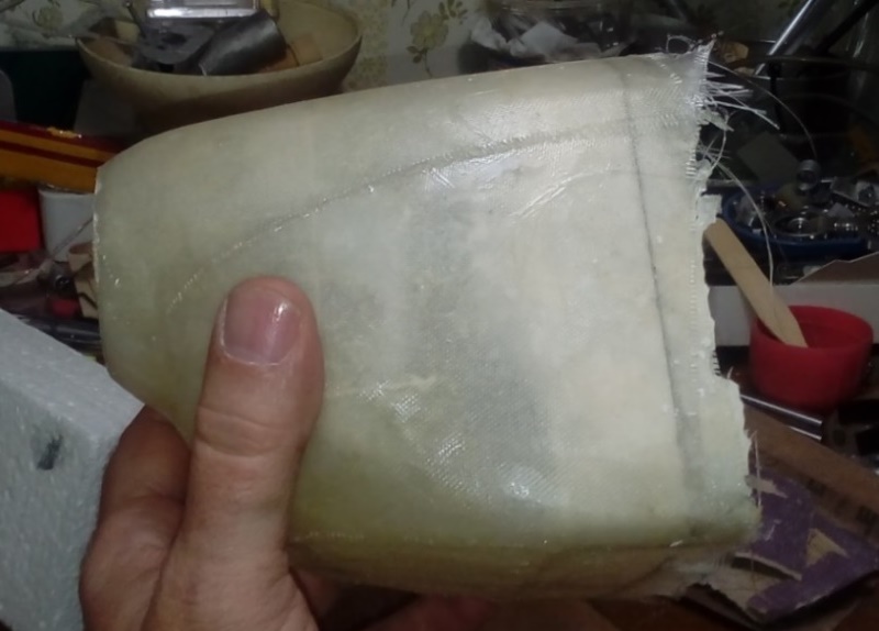

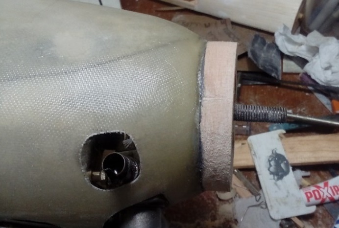

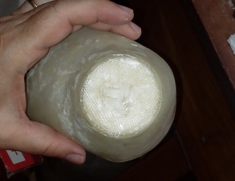

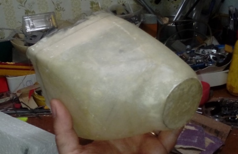

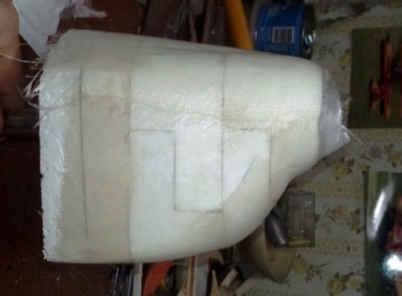

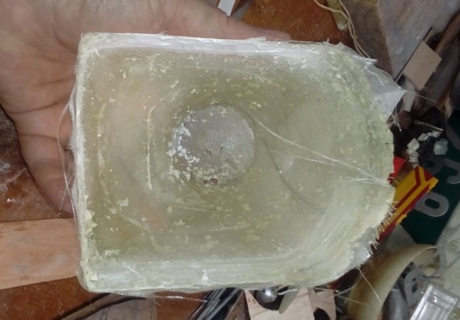

Una vez terminado procedí a poner la fibra de vidrio...

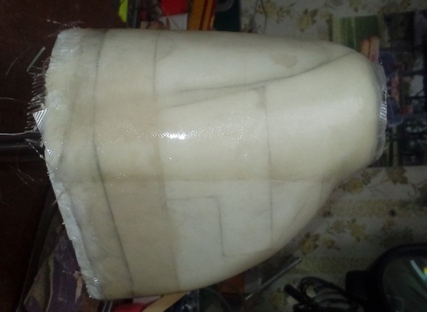

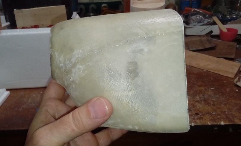

Terminó con 2 capas de tela de 70 grs, pensé que sería poco, pero finalmente quedó de 10...; para sacarle el telgopor simplemente le eché nafta encima y el telgopor terminó por deshacerse todo (fundirse), la verdad fue facilícimo...
en esta se ve solo una capa de tela y por el centro casi nada de resina, eso se debe a que allí se perfora para el paso del cigueñal
Por dentro le agregué un pequeño disco de foam, la idea es darle cuerpo y resistencia al anillo por donde pasa el cigueñal...

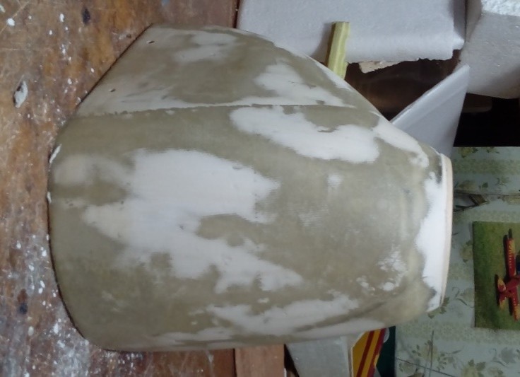

Luego le pasé masilla plástica para cubrir imperfecciones y mucha lija, muchísima lija

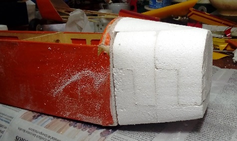

#3 Mensaje por FokkerDR-1 » 10 Nov 2017 23:49

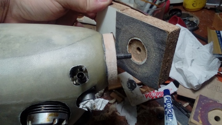

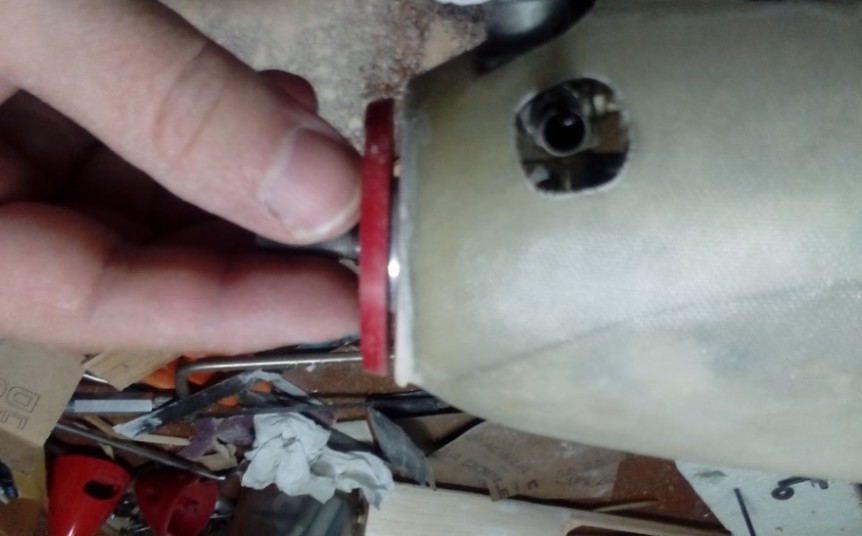

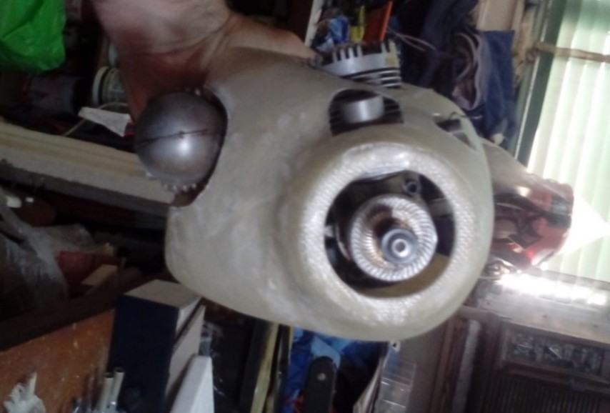

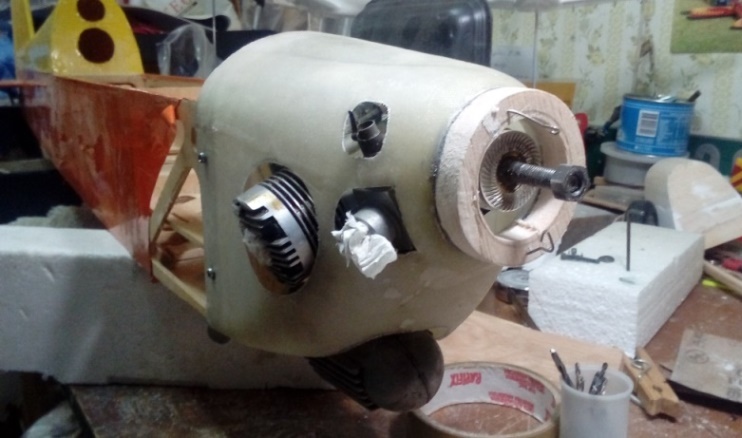

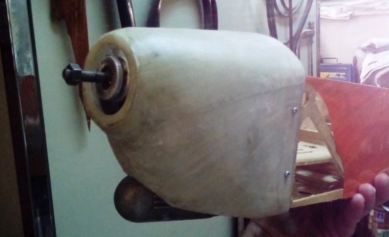

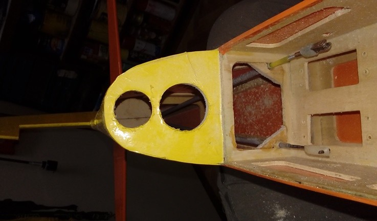

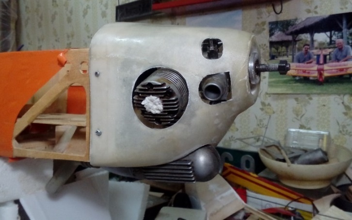

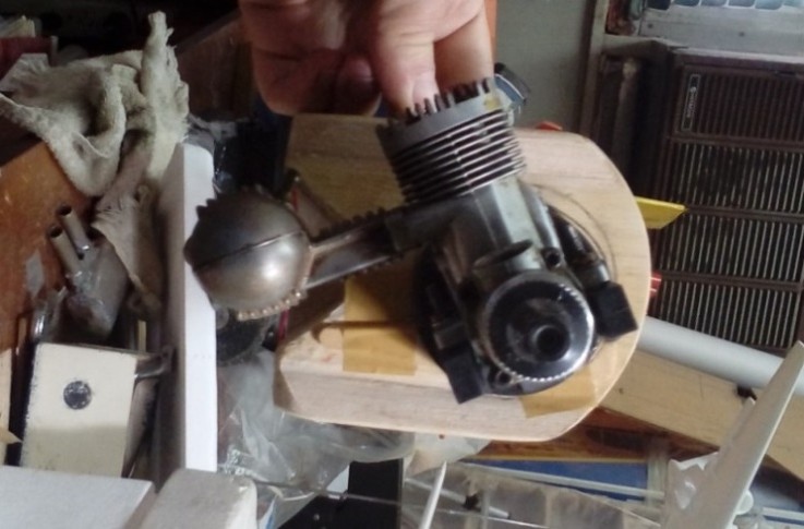

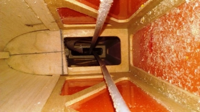

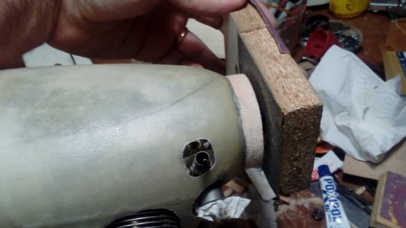

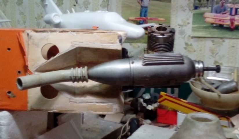

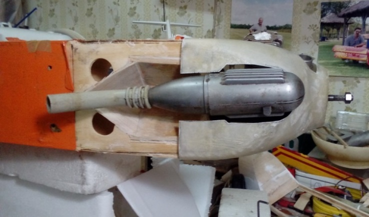

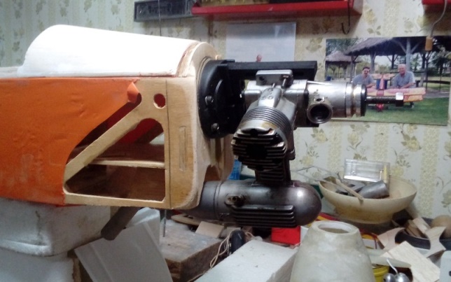

Puse el motor en la posición elegida, la idea era usar el escape original así no me complico la vida, y como no me gusta que quede un tacho en el costado tirándome todo el aceite encima del modelo, tal como lo hicieron originalmente, le hice un receptáculo para el escape, así de esa manera el escape queda justo por debajo del fuse y un línea, lo único que tendría de raro el modelo es que el cilindro del motor asomo un poquito para afuera y en posición casi 45 grados hacia abajo...
Posteriormente y ya habiendo calzado el motor en su sitio, calé el carenado para que pase bien el cilindro, la tobera del carburador, la aguja y el escape....

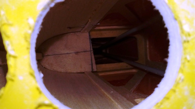

Luego cómo acostumbro hacer con mis modelos, disimulo el ángulo del motor antipar con un disco de balsa, este disco lo pego en el carenado, luego con un taco de lija ancho y agujero del mismo diámetro que el cigueñal lo calzo y usando el mismo cigueñal cómo guía voy comiendo dicho taco de balsa hasta que exista una pequeña luz entre el plato del cono y el carenado...

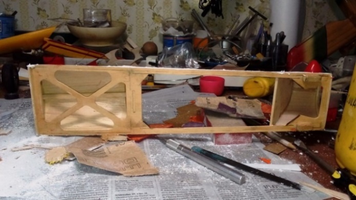

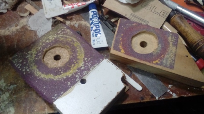

El fuselaje presentaba las cuadernas posteriores todas macizas, las calé lo mejor que pude, aún me falta la foto de la caladura de la penúltima cuaderna...

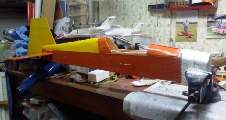

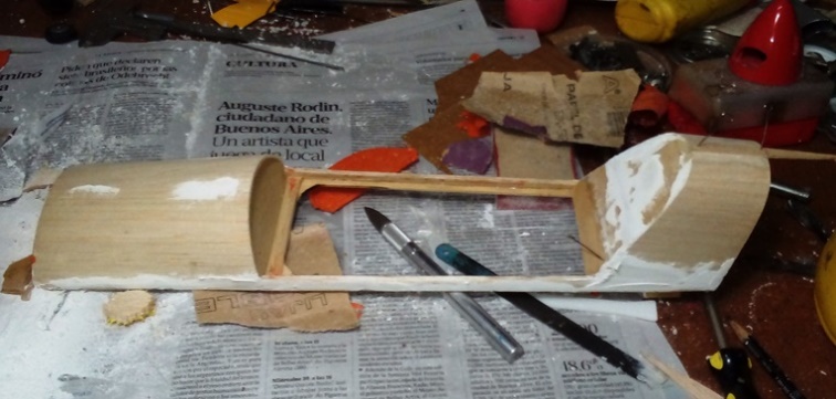

#4 Mensaje por FokkerDR-1 » 11 Nov 2017 00:45

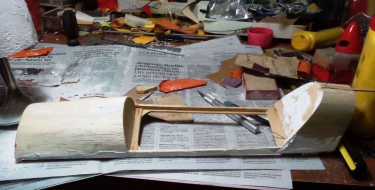

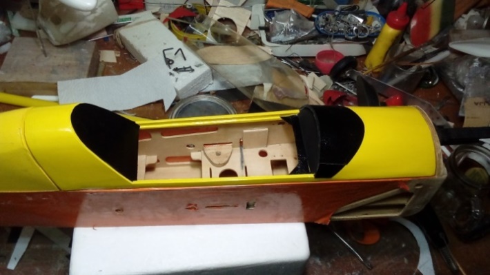

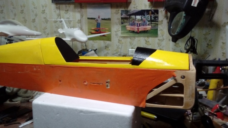

La cubierta del cockpit y capot no me gustaba su diseño estructural original, por empezar la cruz superaba los 45º y las vetas paralelas al eje, francamente era casi cómo no tener nada, se las vole para no tener lastre al cuete, y aún estoy pensando en volar la cruz del capot, ya veré si me caliento o lo dejo así, aaaahhh y también modifiqué el ángulo del respaldar del piloto, con la nueva burbuja quedaba horrible...
Al cockpit le puse una planchitas de cuerina negra de viejas agendas, la idea es dejar el interior como si estuviera forrado en cuerina...
Luego monokotee, no tenía más naranja para seguir con el diseño original, así que usé amarillo, que para colmo era exactamente el mismo tono que el original, así que rediseñé su esquema
Hoy ya tiene el tren de aterrizaje puesto y casi todos los servos, me faltó el del motor, ocurre que la bandeja original es muy alta y debo forzar el varillaje de mando, para evitar esto hice una cirugía para dejar el servo unos 6 mm más abajo, ya fabriqué los suplementos y pegué uno de ellos.
Ya ubiqué el lugar del receptor y pack de a bordo.
Empecé a pintar el carenado, por desgracia el amarillo es una mierda, tenía un aerosol amarillo, pero terriblemente claro, ya veré cómo lo soluciono pues no tengo muchas ganas de matarme, quiero sacarlo a volar.
Para colmo de males el monokote está puesto cómo el ort..., pero mi premisa es sacarlo cuanto antes, así que no lo pelé, me limité a mejorar su solapeado y a estirar lo mejor que pude todo el fuselaje.
Me falta colocar el tanque verificar el CG y los recorridos de los servos, me falta muy poquito para el estreno.
Por ahora es lo que hay.

Ya que estamos, te hago unas consultas:
" por empezar la cruz superaba los 45º"..... esto evidentemente tiene que ver con tu formación, me vendría muy bien si ahondas un poco en el tema, me interesa mucho entender cuando un refuerzo de ese tipo sirve o no.... a mi ni se me hubiera ocurrido tocarlo, y vos al contrario, lo limpiaste de una... :D :D :D
Otra: que gramaje de roving usaste para el cowl ??? obviamente es epoxy..... le pusiste 2 capas.... al final, te queda flexible como si fuera una botella de Pet, o es rígido ??? disculpe la ignorancia, la fibra sigue siendo una ciencia oculta para mi, sigo los paso a paso al pie de la letra, pero siempre termino enchastrado y pegoteado y con una pieza amorfa como resultado.... :D :D

El tema de las cruces, es todo un tratado, pero trataré de ser breve.
Los esfuerzos que se transmiten a través de una estructura están condicionados en general a su perpendicularidad y/o desvío de sección estructural, es decir hacia dónde queremos que vaya la fuerza en cuestión, normalmente se considera que toda transmisión menor a 45º es una estructura débil, prácticamente incapaz de soportar esfuerzos, hay un ejercicio que lo resume muy bien, agarrá un sachet de leche por ej, parate firme y con el brazo hacia abajo sujetando el sachet, verás que es fácil sujetarlo, ahora andá levantando el brazo suavemente hasta llegar a 45º, como verás el sachet empeieza a pesarte más, seguí levantando el brazo hasta completar los 90º y fijate la fuerza que tenés que hacer en comparación a la posición inicial.
Esto mismo ocurre con los materiales, y peor en el caso de la madera cortada a láser u otro método, porqué peor, pues porqué la veta de la chapa no cambia de sentido en la cruz, o sea que te queda la veta en la peor solicitación e incapaz de absorber esfuerzo alguno, es un flan, y si es un flan entonces esa porción de madera que uno cree estructural se convierte en lastre al cuete, es preferible entonces tomarse el trabajo de o usar terciado laminado en 2 o más sentidos o bien pegar varillitas para hacer una estructura que de verdad sirva.
Espero haber sido claro, si aún dudás avisame que hago gráficos o lo que sea, pero se tiene que entender.
La fibra de vidrio al principio es una ciencia oculta, si a mi también me pasó, pero ahora me es muy divertido, me encanta trabajar con ella, yso resina epoxi, y para el carenado al poseer doble curvatura usé tela de 75 grs, usé solo 2 capas, pero claro no son solo dos capas, como dije antes, se trata de una pieza chica con doble curvatura, esto me obligó a usar tela por cara así puede copiar las curvaturas, al hacer esto una buena parte de la tela se superpone con la otra, así que puedo decir que en las partes críticas hay una superposición de 4 telas y en las más abiertas de 3 telas.
El carenado no lo hice muy duro, no es necesario hacerlo más pesado, si el carenado hubiera sido a imagen y semejanza del extra entonces si le hubiera puesto ptra capa, pero como dice el título, es un seudo extra, el fuselaje es muy angosto, hacer el carenado en proporción me quedaría horrible....

Espectacular, mil gracias, a grandes rasgos creo haber entendido....
Suponiendo que estos dibujos pertenecen a los laterales de un Stick o algo parecido (no me tomé demasiado trabajo en hacerlo), cual sería la mejor forma de "alivianar" la pieza ???
Después de tu explicación yo lo calaría como el dibujo 3, con la veta "horizontal"..... es correcto ??
1)
2)
3)
Te estoy enchastrando demasiado el post.... borralo si queres y la seguimos por otro lado....
Gracias Marcelo, abrazo !!!
Re: Seudo Extra
#18 Mensaje por FokkerDR-1 » 20 Nov 2017 21:16
Amigazo Pope, analicemos un poco la situación, partimos de la base de una chapa calada, con lo que es imposible cambiar la veta en el sentido que queramos.
El primer dibujo descartado, y curiosamente también descarto el 3 dibujo, si bien es más favorable a la veta horizontal, lo crítico está en el montante vertical cuya veta obviamente es perpendicular, o sea no va, la que me gusta es la del 2 dibujo, si bien las diagonales no favorecen las vetas, siempre será mejor a la torsión que la perpendicular del tercer dibujo.
En este tipo de trabajos siempre se sacrifica algo, en nuestro caso la veta, entonces buscamos las diagonales pero siempre dentro del rango de 45º como lo expliqué antes, lo otro es hacer las diagonales más finas solo cómo base y por dentro pegarle varillas, entonces ahí estamos ante una fortaleza estructural ideal.
Espero con esto haber respondido tu pregunta.

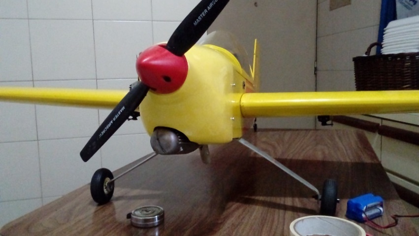

#20 Mensaje por FokkerDR-1 » 04 Dic 2017 21:36

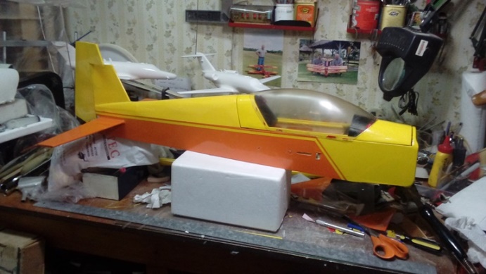

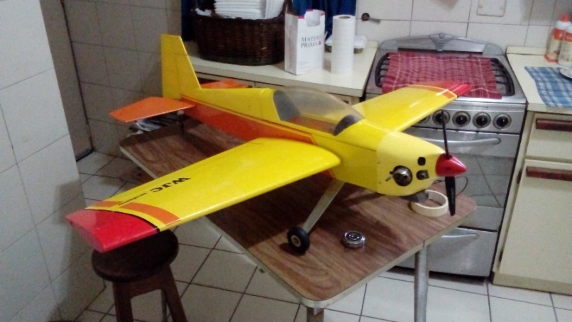

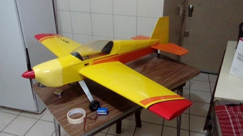

Bueno muchachos, acá presenté todo el conjunto, ya está listo para el estreno, espero poder hacer el vuelo esta semana, les informaré.
Cómo veran, hay una diferencia de color entre el amarillo del fuse y del carenado, esto es porqué usé lo que tenía a mano, no quise gastar un mango más en este modelo, tampoco me calenté mucho por su terminación ni el esquema que dicho sea de paso es horrible pero es el original y como dije antes, no pienso gastar un mango más decidí no sacar el monokote puesto, en fin será feo pero es un avión y espero que vuelo mejor que su apariencia.
Van fotos...

#30 Mensaje por FokkerDR-1 » 09 Mar 2018 08:24
Muchachos ya el genial Hatori Hanzo me pasó las fotos que sacó de mi seudo extra; pero antes les comento algo, este modelo desde el inicio cómo habrán visto me generó sorpresivos e inesperados problemas, cuando creí que todo estaba OK con el motor y modelo salgo relajado a volar y.... noto algo raro en la cola???!!!!, flutter, el tan temido flutter LPMQLP!!!!, el estabilizardor aplaudía que no se podía creer!!!! :o :o , acto seguido y temiendo que se independice y posterior desastre bajo la velocidad y veo que el estabilizador deja de aplaudir, y aún con buena respuesta de mando lo aterrizo inmediatamente sin inconvenientes, después de esto me fui a cambiar el pantalón :lol: :lol: , no lo podía creer!!!!, nunca revisé en que estado estaba el estabilizador!!!, elemental que tampoco me hiba a dar cuenta, seguramente estaba roto pero no tanto cómo para que al tacto se notara, y con la carga aerodinámica se terminó partiendo, tuve suerte de sacarla barata.
Otro día y de nuevo en el aire, esta vez salí con un poco de temor pero conforme pasaban los minutos empecé a confiar más, y empecé a realizar figuras acrobáticas para ver su rendimiento y conocer el modelo, meto un tirabuzón y salgo lento pero con mi oído de mierda no capté que se plantó, cuando necesito darle potencia me doy cuenta de la fatalidad, ya escaso de altura y mal ubicado traté de maniobrar lo más suave posible para llegar sano y salvo, pero me ganó la pérdida, un pequeño golpe sin consecuencias más que un par de abolladuras que no me impedían seguiir volando, y sin entender porqué se plantó???, lo pongo en marcha de nuevo y terrible ruido a lata, juro que rea una coctelera, un sonajero :shock: :shock: :shock: , saco el carenado para ver que pasó y veo con horror que se aflojó la tapa del carter, sujeta solo por un tornillo a punto de salir :o :o :o , ahí estaba el motivo de la plantada, en el propio campo desarmo todo y rearmo el motor, me aseguro que todos los demás tornillos estén asegurados y salgo de nuevo, horror, volaba como el traste, no tenía forma de dejarlo nivelado con el elevador!!!, supuse que el golpe anterior afectó en algo, lo bajo sin consecuencias y descubro que el mando flexible estaba pegado solamente en los extremos y de uno de ellos se despegó!!!!!, obvio imposible mantenerlo con tanto juego de mando, ya Murphy me estaba rompiendo mucho las tarlipes.... esto de recibir un caballo regalado, antes de usarlo hay que mirarle los dientes :oops: :oops:
Resuelto el tema en el taller, salgo esta vez absolutamente confiado, justo este día Diego no pudo sacar fotos, una pena pues tal era la confianza que hasta le calcé zapatitos, no eran una belleza, pero le quedaba bien.
Salgo a volar y todo de 10, retomo rutina acrobática sin dramas, y en un momento le digo a Diego "voy a empezar a ensayar la toma a pista, es muy flotón y se me va de largo...", hago la primer pasada, por supuesto venía de maravilla pero se me va al fondo, aborto para un segundo intento mejorando la toma, giro a derecha dejando el modelo en recto y nivelado al 50% de potencia, cuando apas frente a mi a unos 10 Mts de altura y probablemente a unos 15 mts frente a mi lo noto gomoso, le doy potencia y nada, otra vez mi oído de mierda me juega una mala pasada, plantón en situación crítica, de haberlo escuchado antes tenía segundos ganados y velocidad suficiente para maniobrar, ahora era crítico, en fin intento maniobrar y va queriendo hasta la entrada en pérdida, acá el golpe fue feo, quedó en terapia e ignoro porqué se plantó.
En fin, un modelo que voló bien pero que me trajo muchos dolores de cabeza para retomar mis vuelos.
Van fotos.
