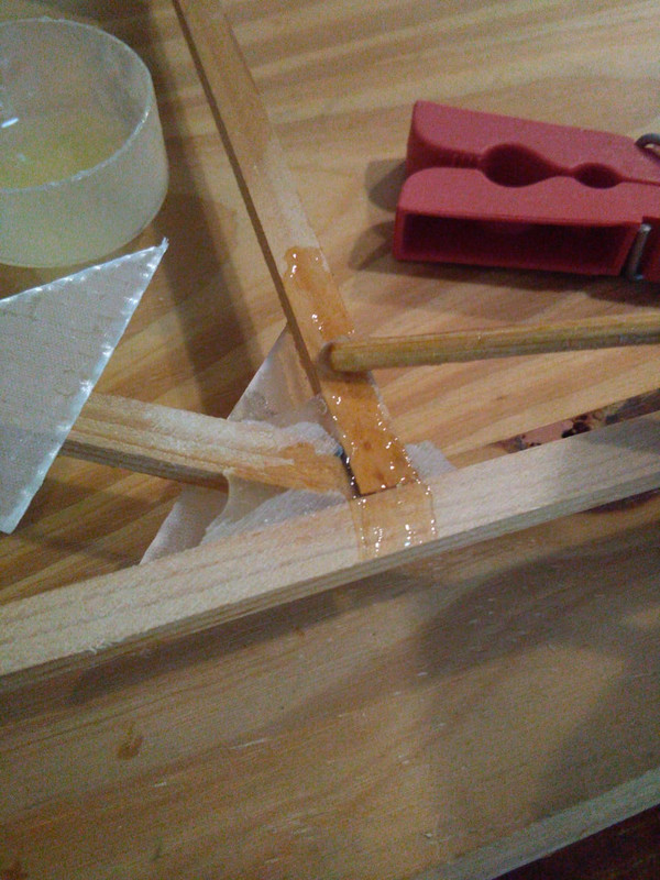

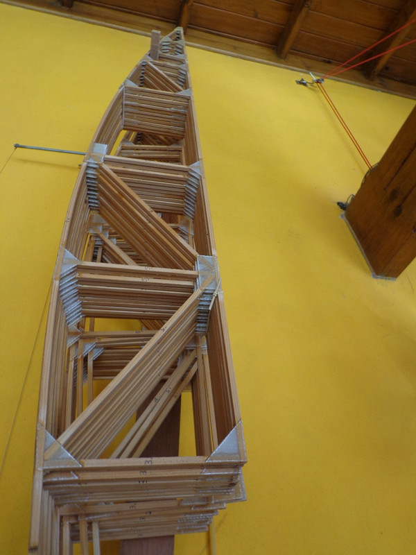

El próximo paso fue el tedioso armado de las 26 costillas pegadas con resina epoxi. Para consolidar los nudos optamos por fabricar los pañuelitos mejor que con madera terciada con un laminado de resina epoxi con 1 solo manto de roving de 220 gr. Al mismo lo laminamos con una cara con tafeta, retirada la cual le dá una textura que facilita el ulterior pegado. Hicimos varias láminas sobre las cuales pegamos un ploteado con el dibujo de cada pañuelito para posteriormente recortarlas con tijera. Como esto lo hicimos en invierno verán el hornito consistente en una caja de cartón con una batería de lámparas incandescentes para conservar la temperatura (mínimo 25°)
https://youtu.be/qTz7-e0MGFo
Van 2 pañuelitos por nudo (1 de cada lado) lo que nos dá un total de 884 pañuelitos (menudo laburito!!!)
Imagenimageupload

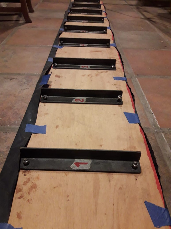

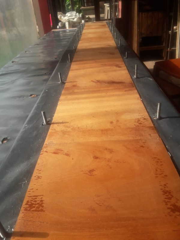

Para el armado de las 2 vigas cajón (delantera y trasera) en cada semiala se pegan con epoxi los listones de pino hemlock superior e inferior a un multilaminado de 3 mm que posteriormente reforzaremos con fibra de vidrio. Hicimos la primera viga utilizando un terciado comercial que habíamos seleccionado por su aparente buena calidad y que no presentaba reviraduras. Las varillas de hemlock eran “una vela” !!
Enorme fue el disgusto pasados unos días cuando caemos en la cuenta que el multilaminado se había empezado a “pancear” pero peor que esto, se había englobado en varios sectores lo que nos decía que las capas de madera estaban pegadas con adhesivos de muy baja calidad. Totalmente inapropiado justamente para lo que va a ser la estructura principal de un ala. Por suerte habíamos hecho una sola, así que optamos por desechar el trabajo.
Así que decidimos fabricar nosotros mismos nuestro multilaminado al igual que otros constructores de experimentales.
Conseguimos enchapado de cedro y tras dos tentativas fallidas logramos sacar nuestra primera placa de 2 ml de largo satisfactoriamente. LA TERCERA ES LA VENCIDA!!. Cada placa está formada por 4 niveles de enchapado alternativamente con la veta a 90°
Para materializarlo nos fabricamos una prensa con 2 placas de madera de 3/4” reforzadas por arriba y por debajo con hierro ángulo de 1 ¼” cada 22 cm que serán prensados con bulones hasta el curado de la resina durante 24 hs. por ciclo.
Ya hemos terminado de fabricar la totalidad de placas y en breve comenzaremos al armado
https://youtu.be/Pgm5VFB7d1s
Imagen ...fijense como se embebe la madera que la resina llega a pasar al otro lado!!

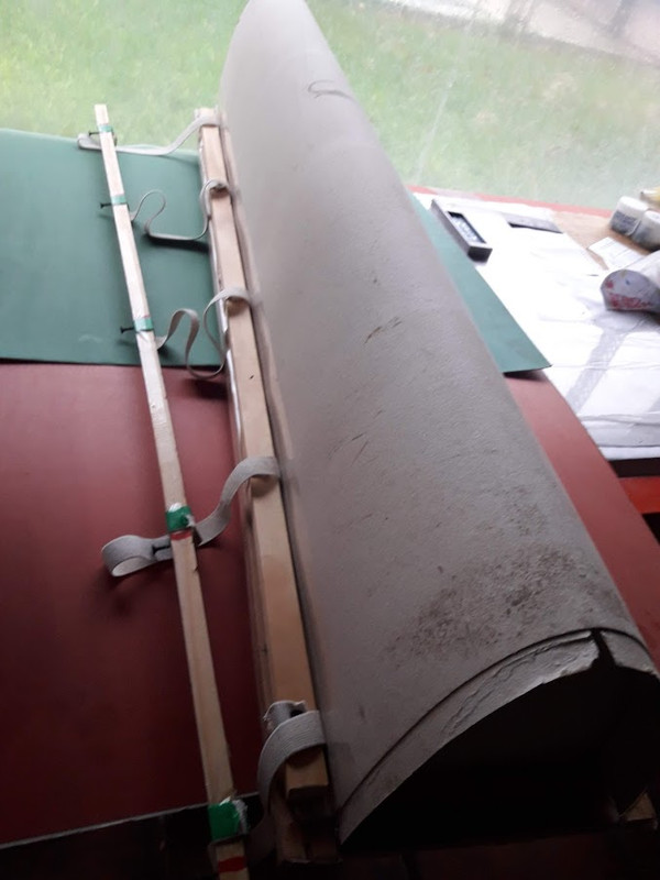

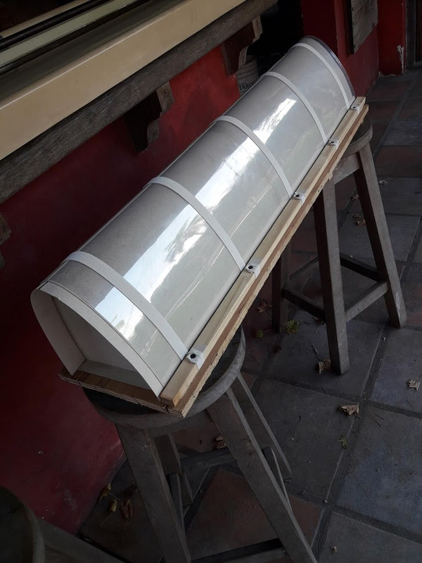

Y nos llegó el momento de encarar la construcción de los bordes de ataque laminados en fibra de vidrio. Para esto utilizamos la resina epoxi de distraltec y dos capas de roving de 220 gr
El laminado lo hacemos con 2 hojas de mylar articuladas con una cinta adhesiva por un lado previamente enceradas con desmoldante.
Una vez distribuida perfectamente toda la resina se cierran las 2 hojas, con una varilla se madera se “peina” toda la superficie ejerciendo buena presión para retirar la resina sobrante y las eventuales burbujas de aire y por último se colocan sobre un molde de cartón de 1.00 m de largo con la forma del borde de ataque.
Imagen Este es el molde
Finalmente se aprieta con una serie de 5 bandas elásticas que van a permitir un apoyo parejo y evitar cualquier deformación.
Imagen Imagen
Pasadas las 24 hs. está listo para desmoldar.
Fue conveniente hacer estos trabajos durante el verano con temperaturas superiores a los 25° para evitar hacer el curado dentro del horno.
Totalizamos una cantidad de 9 módulos, 8 para el ala y el restante lo usaremos para cortar tiras que reforzarán las uniones entre uno y otro.
