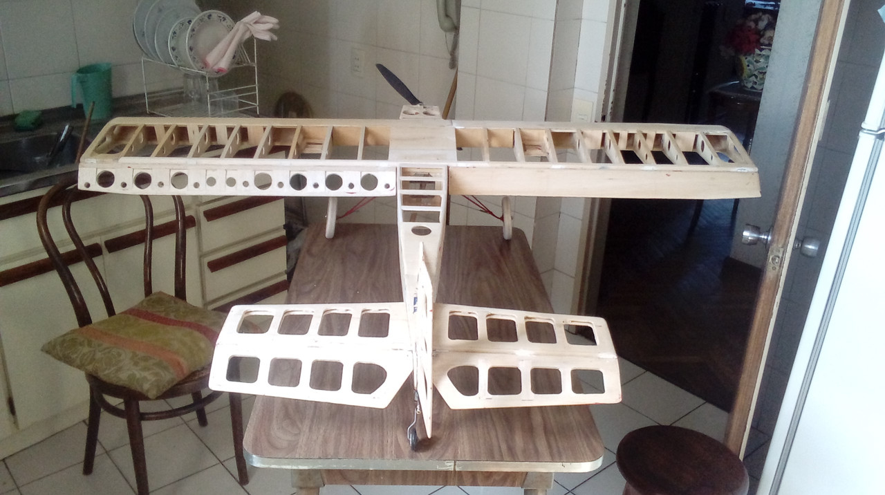

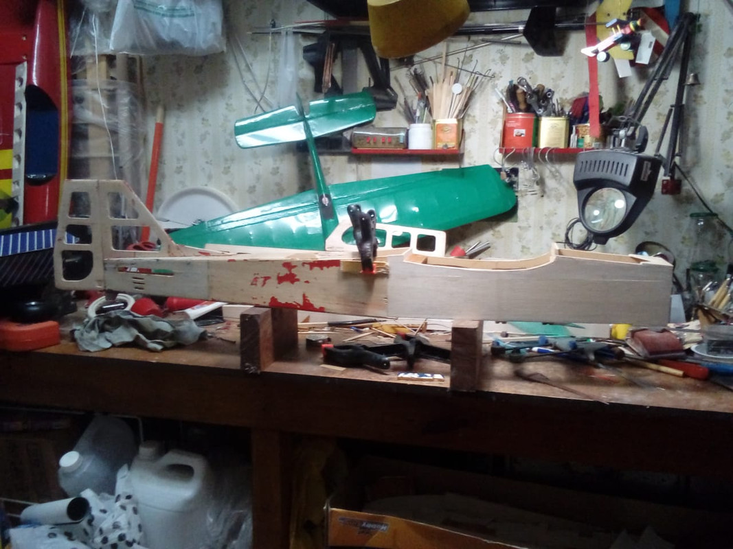

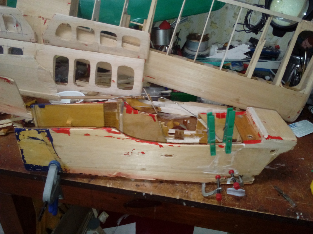

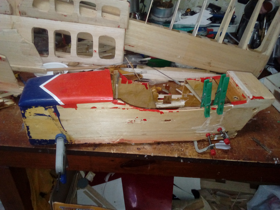

En las primeras fotos muestro como quedó después de Mardel.

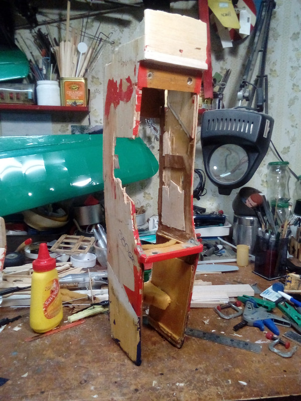

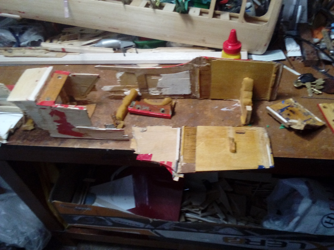

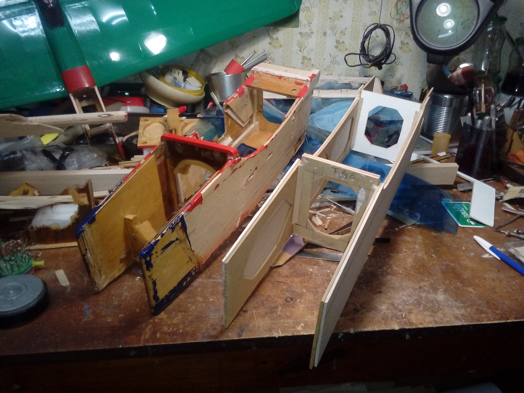

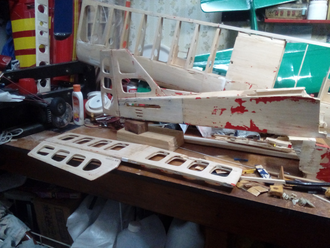

Lo primero que hice fue pelarlo completamente, y reconstruír provisoriamente la trompa original para poder tomar referencia ya que no cuento con el plano del modelo, esta trompa se desechará posteriormente, es ya muy pesada, rediseño una nueva y listo.

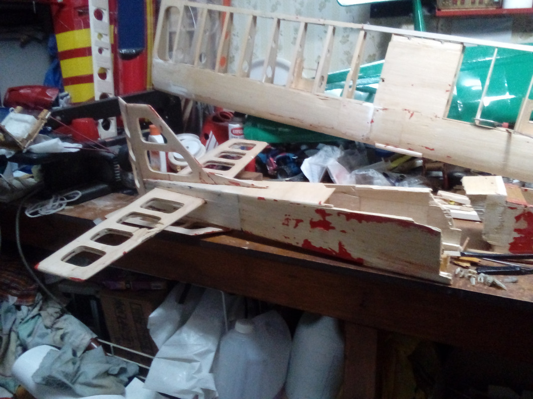

A partir de acá empezamos con la reconstrucción en serio.

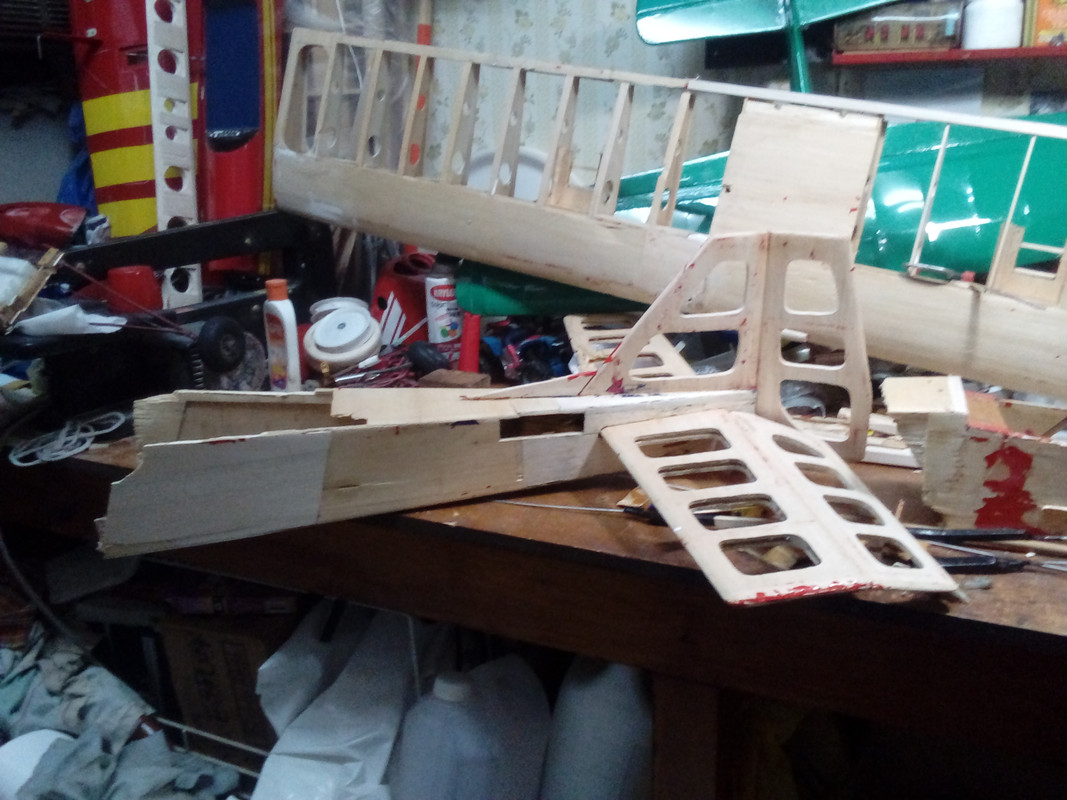

Mientras pelaba el empenaje me encontré con la desagradable sorpresa que el estabilizador estaba suelto, mirando me percato que estaba muy mal pegado, así que aproveché y lo saqué para trabajar más cómodo...

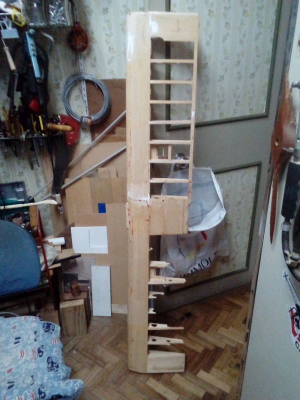

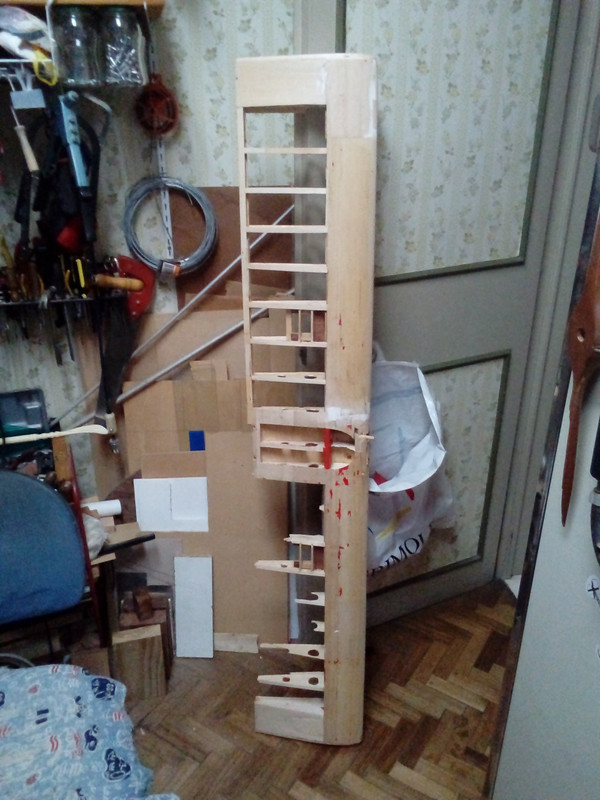

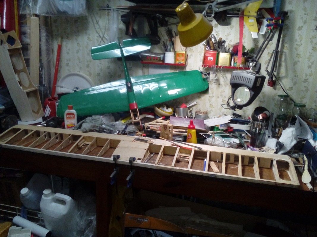

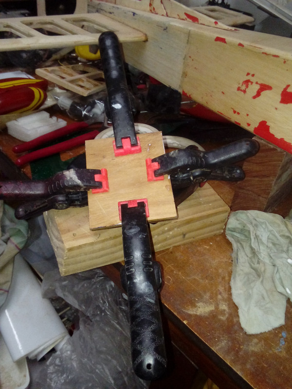

Empecé reparando el ala..., borde de fuga nuevo...y obviamente costillas nuevas...
Acá ya pegando el terciado que mantiene el ala en posición bajo la presión de los tornillos de nylon...

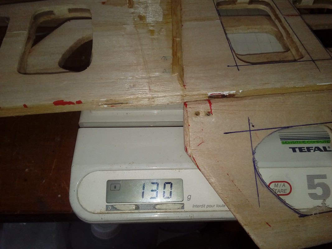

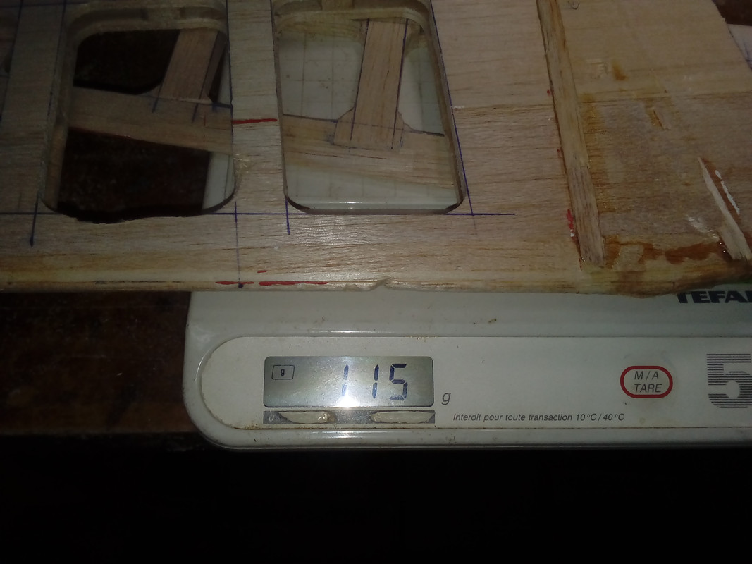

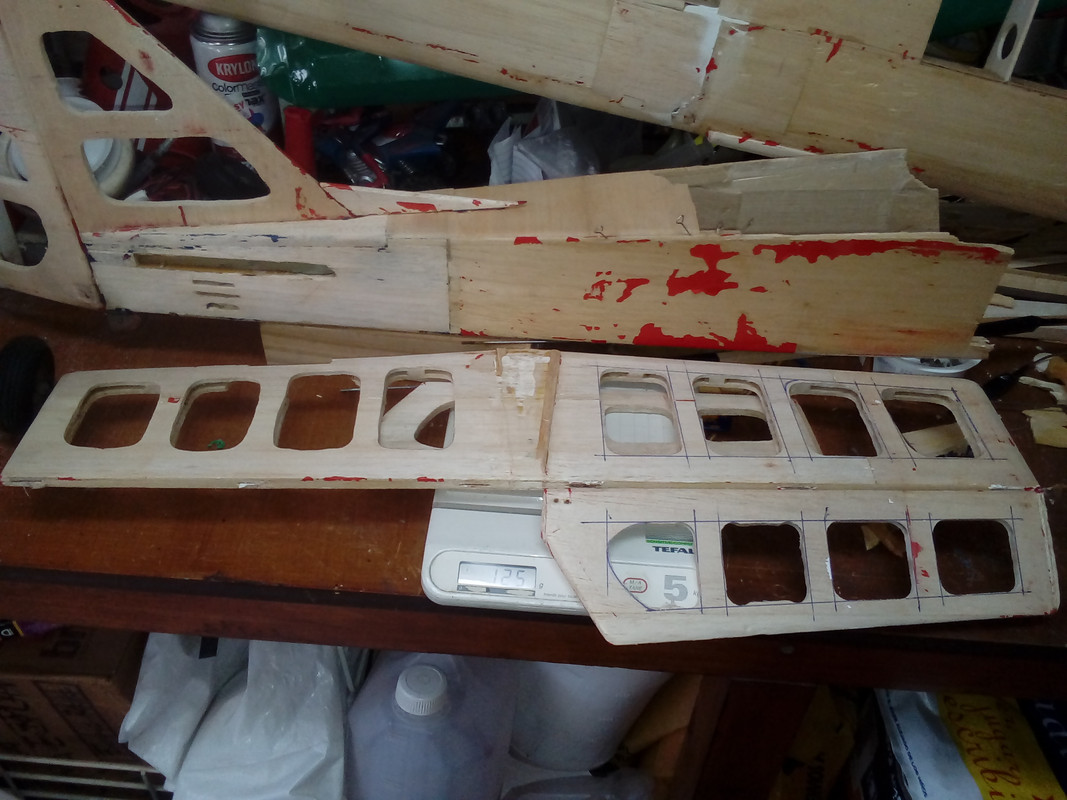

Como ya dispongo de balanza, empecé por primera vez a reconstruír con una balanza al lado, de hecho en lo que va de esta reconstrucción llevo ganados 220 grs, ignoro cuántos gané en Bariloche, pero bueno lo importante es que sigo ganando en peso.

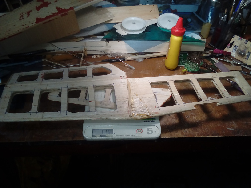

En este caso pesé el estabilizador y elevador antes de meterle mano....la balanza acusa 130 grs
Meto mano en este conjunto...

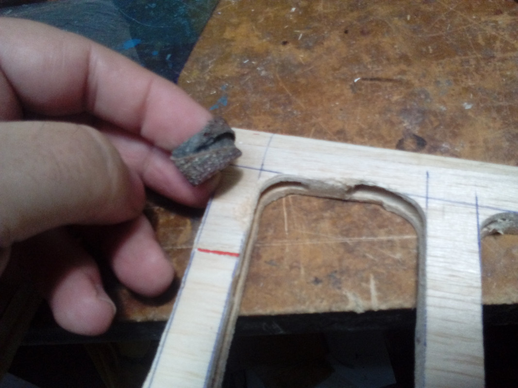

Mientras usaba la lijadora dremel, la banda de lija se cortó y me dejó desprolija la curvatura que venía haciendo, por suerte era poquito nomás y ni vale la pena tocarlo, no se ve una vez forrado.
Finalmente peso el conjunto
Y marca 115 grs, gané 15 grs...

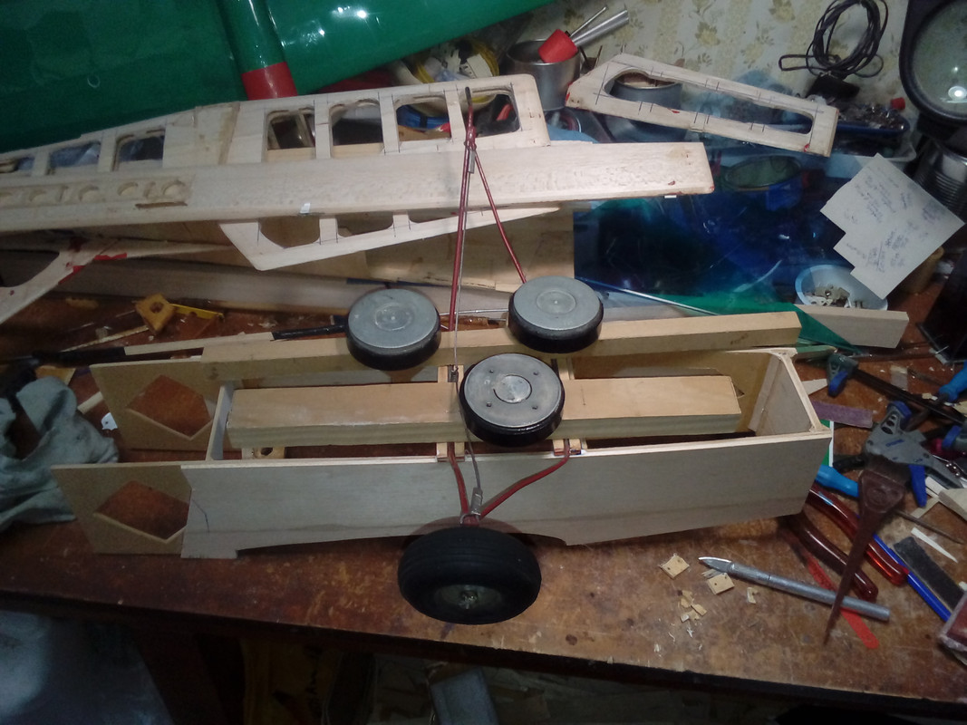

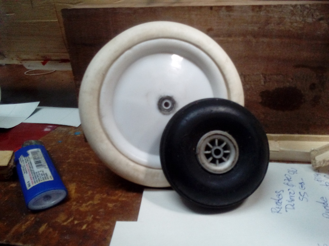

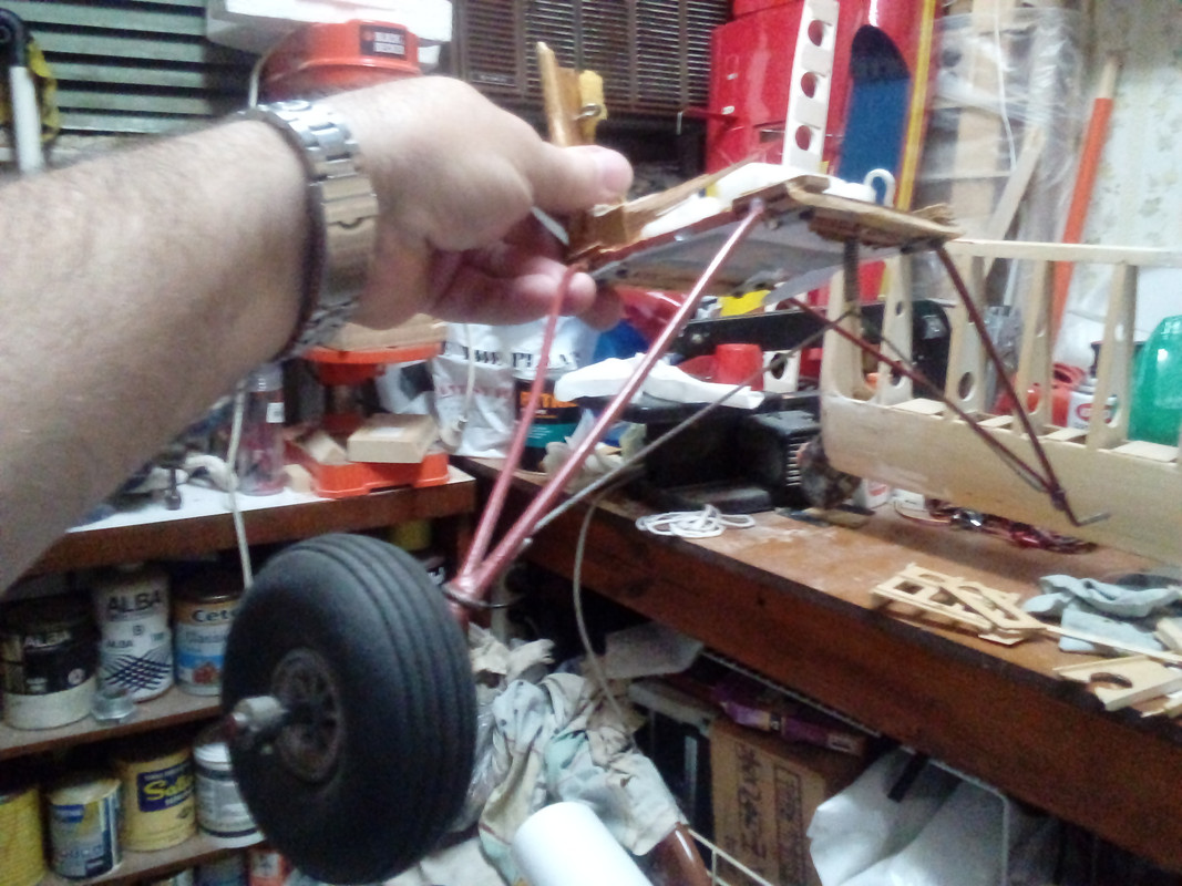

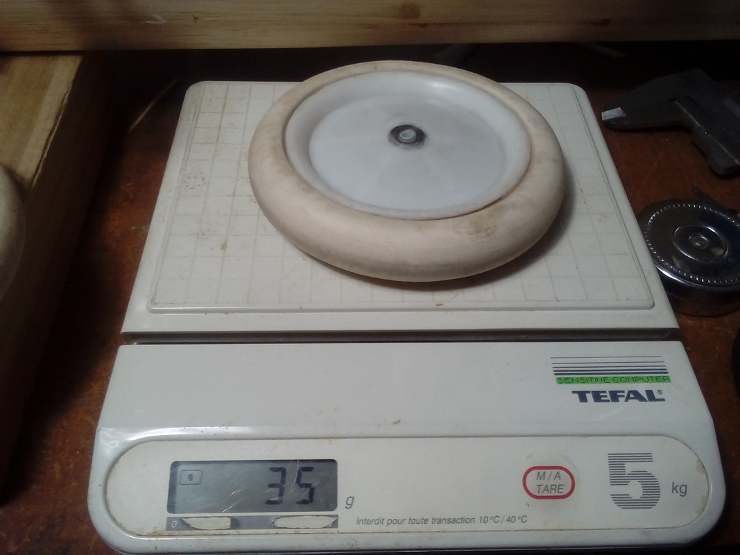

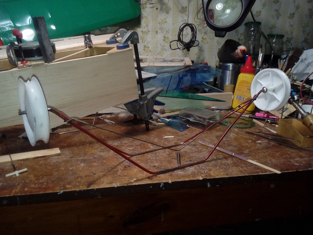

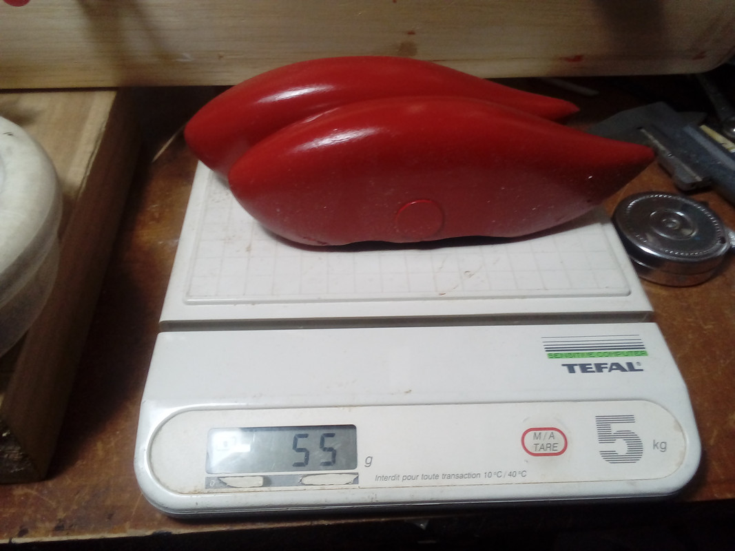

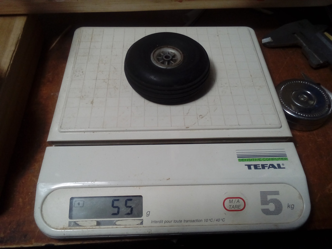

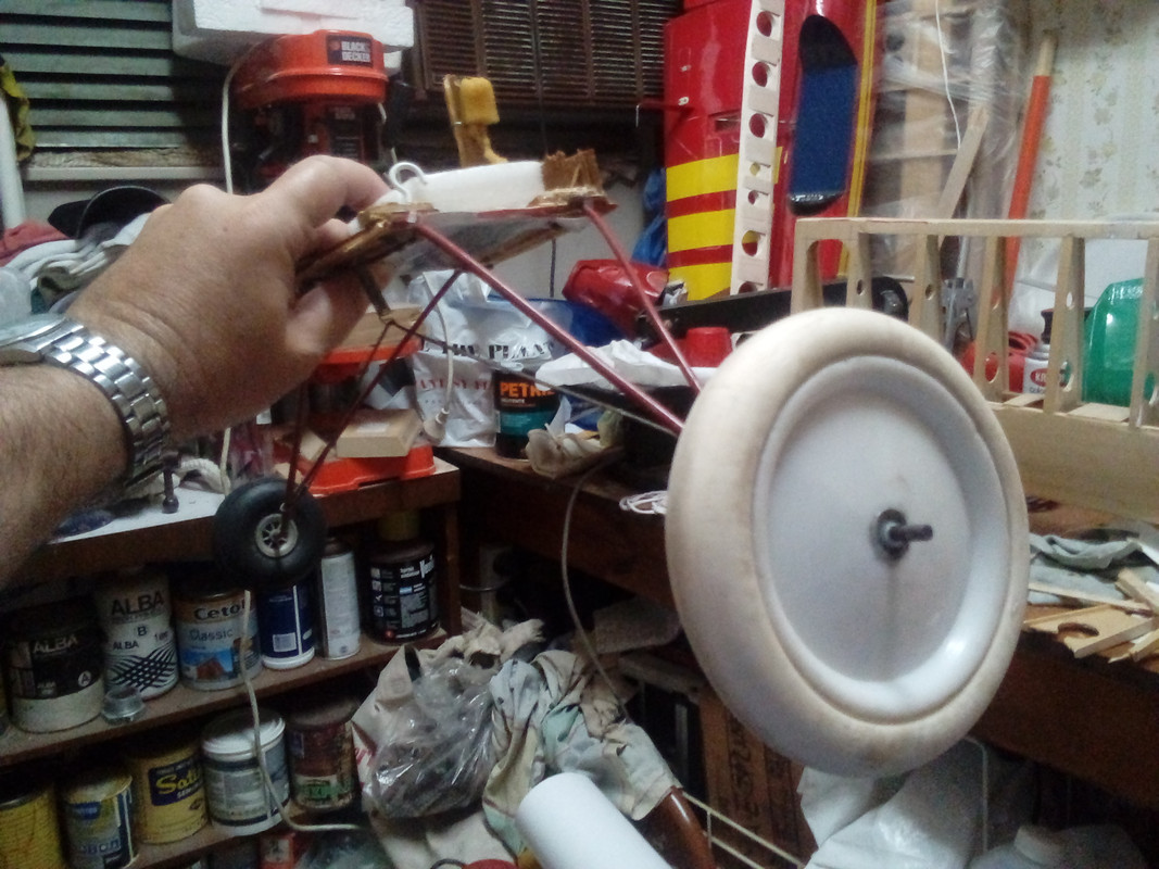

Mientras hacía este trabajo pensaba en algo que me dijo el amigazo Hatorihanzo (Diego), él quería armar un modelo similar (no recuerdo el nombre) pero con unas ruedas más grandes, y recordé que después de mi último hijo el cochecito paraguita que tenía se hizo pelota y me guardé sus ruedas por si acaso, así que ni lerdo ni perezoso las busqué y empecé a comparar, en peso y tamaño, el tamña es enorme pero por el tamaño del modelo no le quedaría tan mal, de paso me salvo del pasto alto, en Mardel tuve que desarmar las ruedas pues el carenado no dejaba rodar, al sacar el carenado el problema era menor, pero aún así se frenaba terriblemente, así que con estas no me va a pasar, son todo terreno, obvio decidí eliminar también el carenado, con lo que gané más peso....
Acá la comparación de la rueda original que venía usando y la del cochecito de bebé...
Peso de la rueda Du Bro 55grs
Peso de la rueda de bebé 35 grs
Ya con esta diferencia ni lo dudé, y los carenados que venía usando pesan 55 grs
Como verán, ni discusióncon el peso, la llanta la pinto del mismo color del modelo, no me gusta todo blanco, la cubierta no tengo más remedio que dejarla blanca. Pero ya me resulta divertido tener semejantes ruedotas juaaaassss...

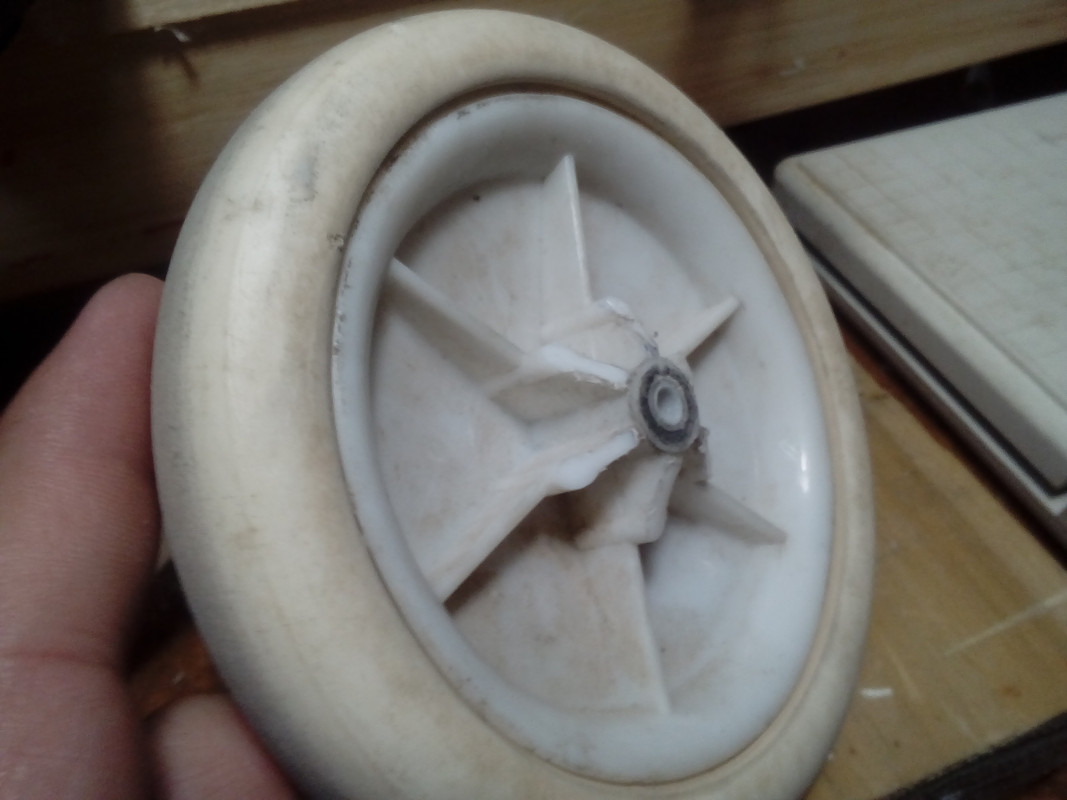

Como detalle, a la rueda de bebé le corté a 45º parte de las aletas que oficiaban de freno del carrito...

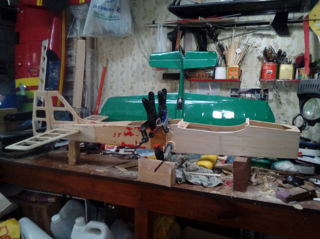

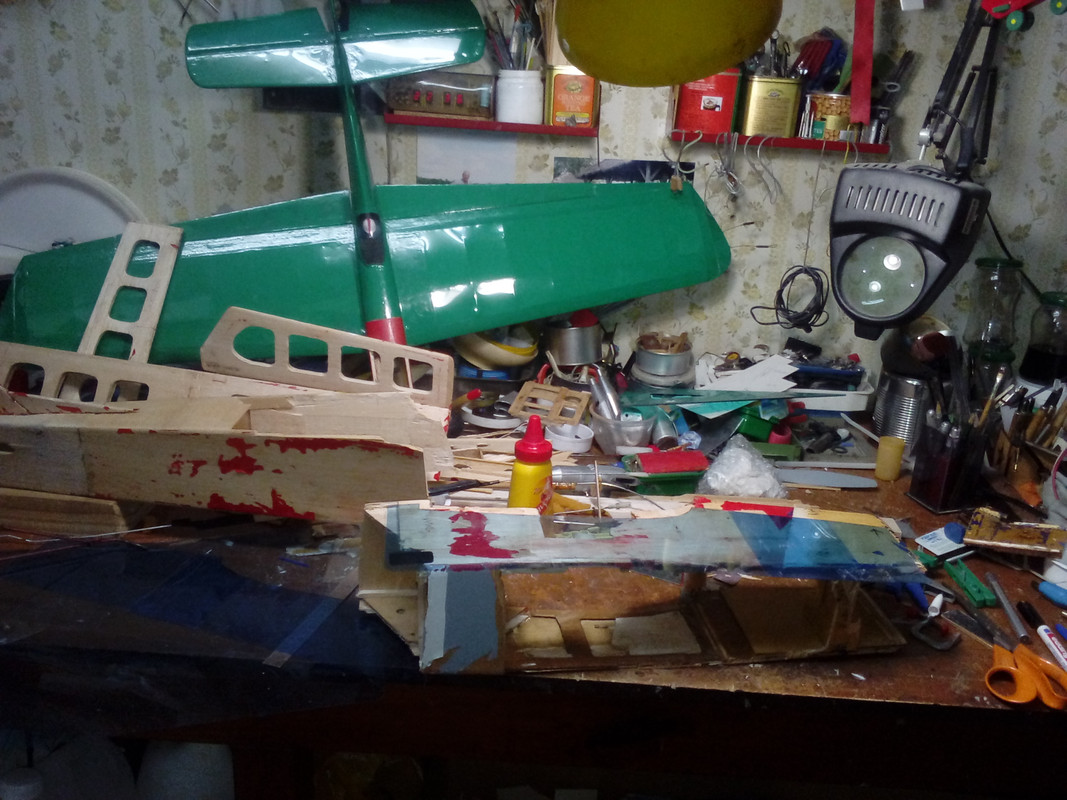

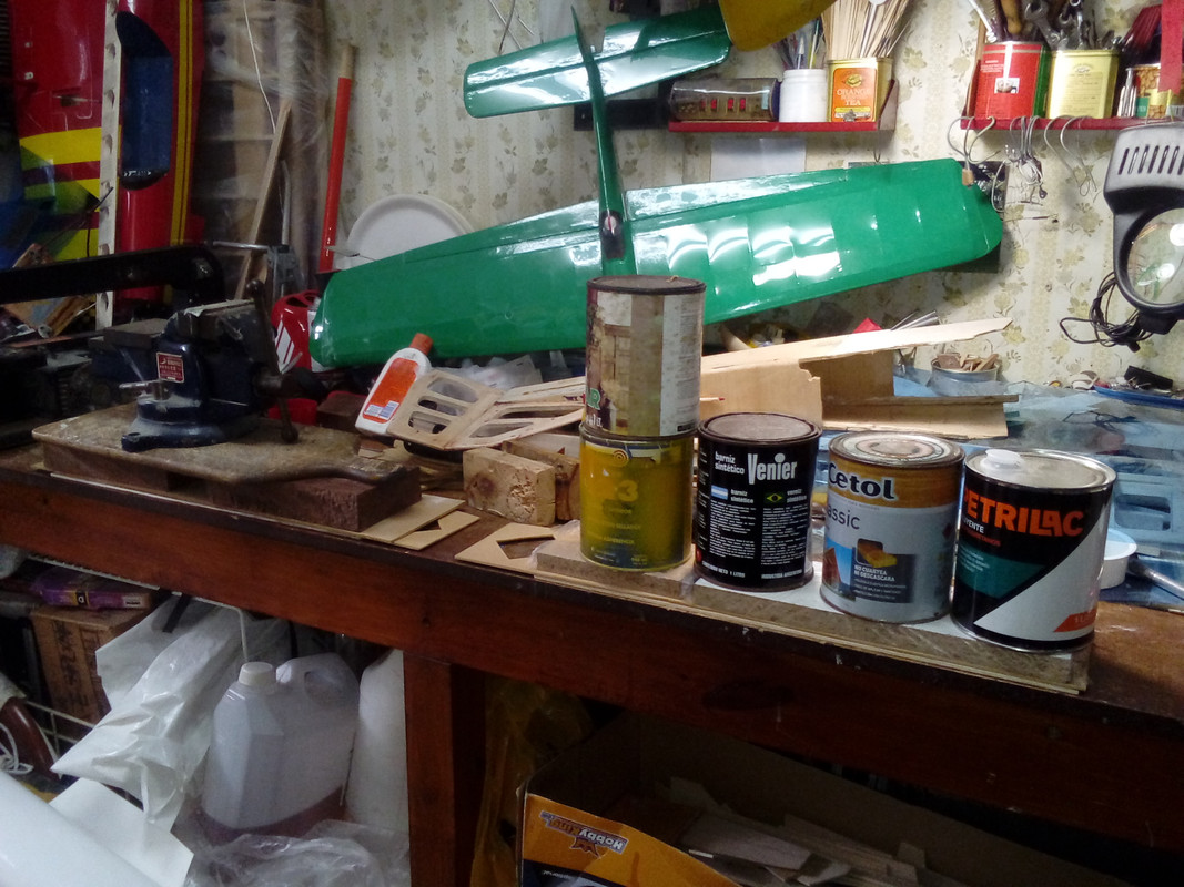

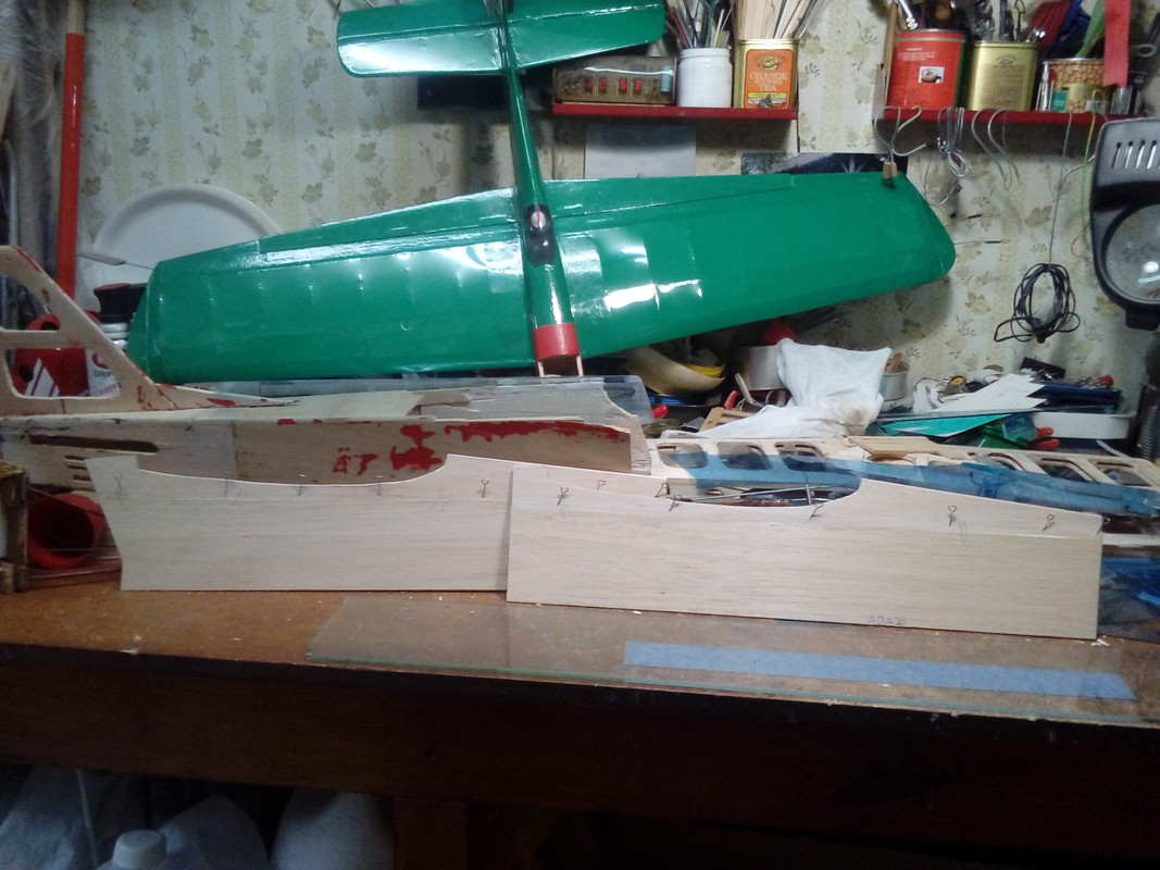

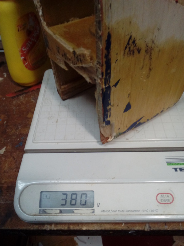

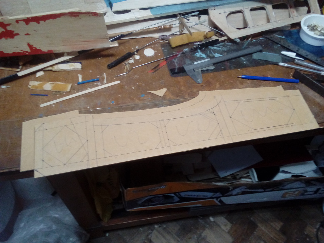

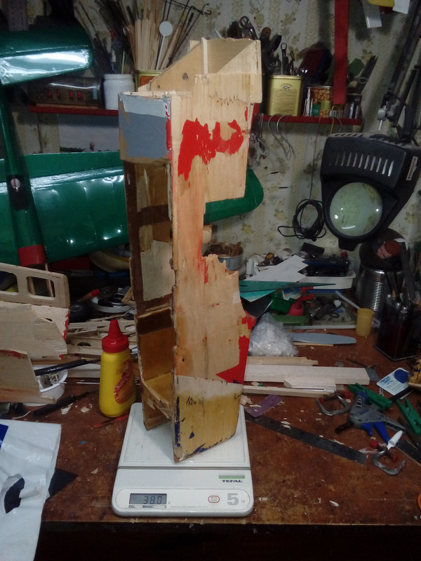

Acá trabajando con la trompa y parte media del fuselaje, con lo que reconstruí me sirve de base para realizar un molde hecho con radiografía..., y como tarado hice los dos, supongo que la inercia hizo que me olvidara de la simetría, en fin ya estaba hecho...

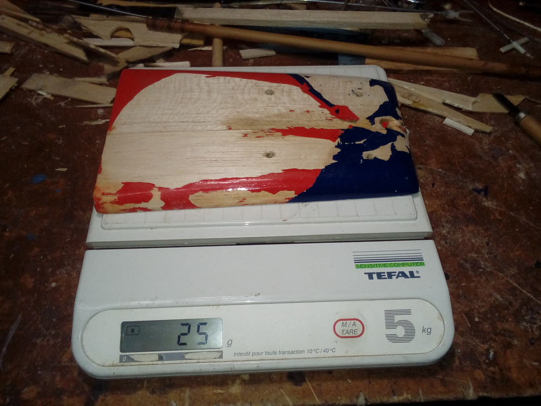

Antes de que la trompa original pasara a mejor vida también la pesé y acusaba 380 grs

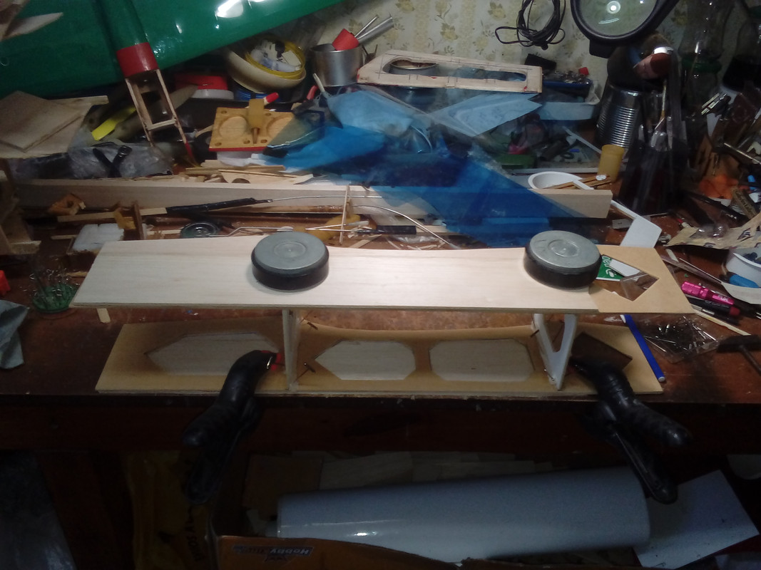

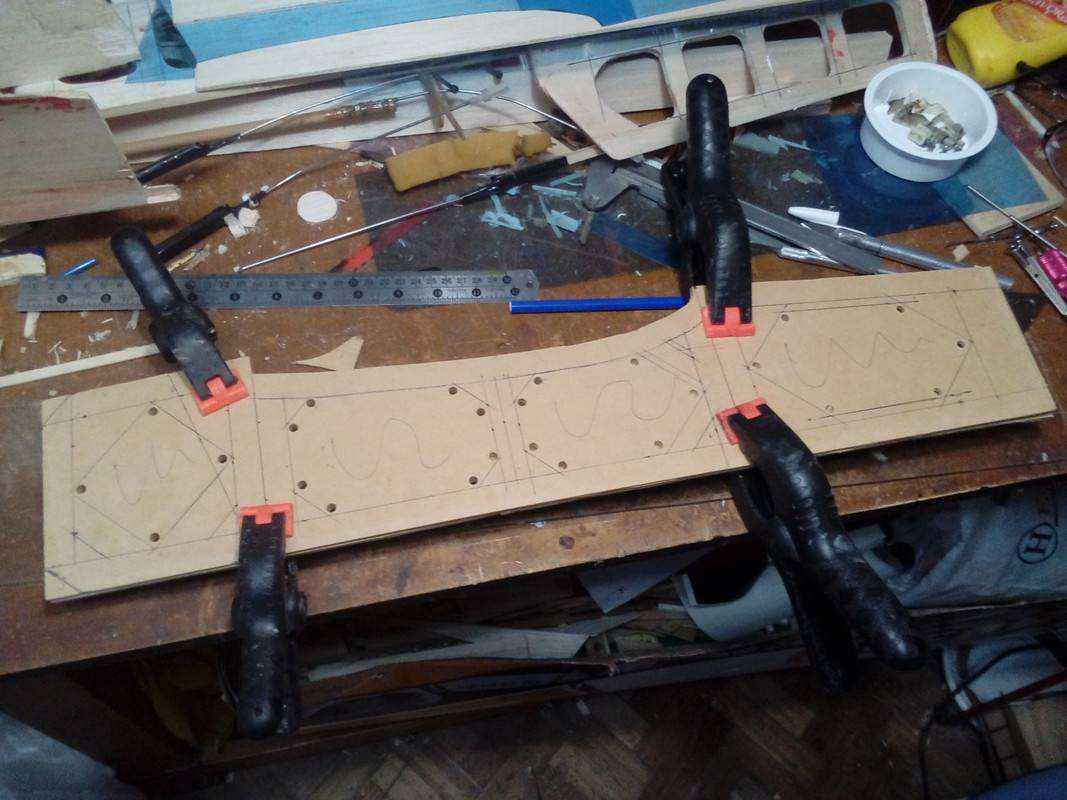

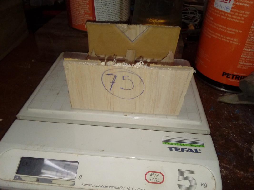

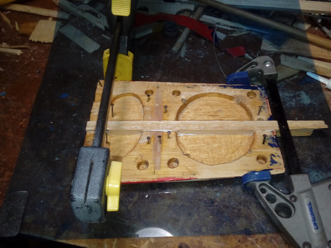

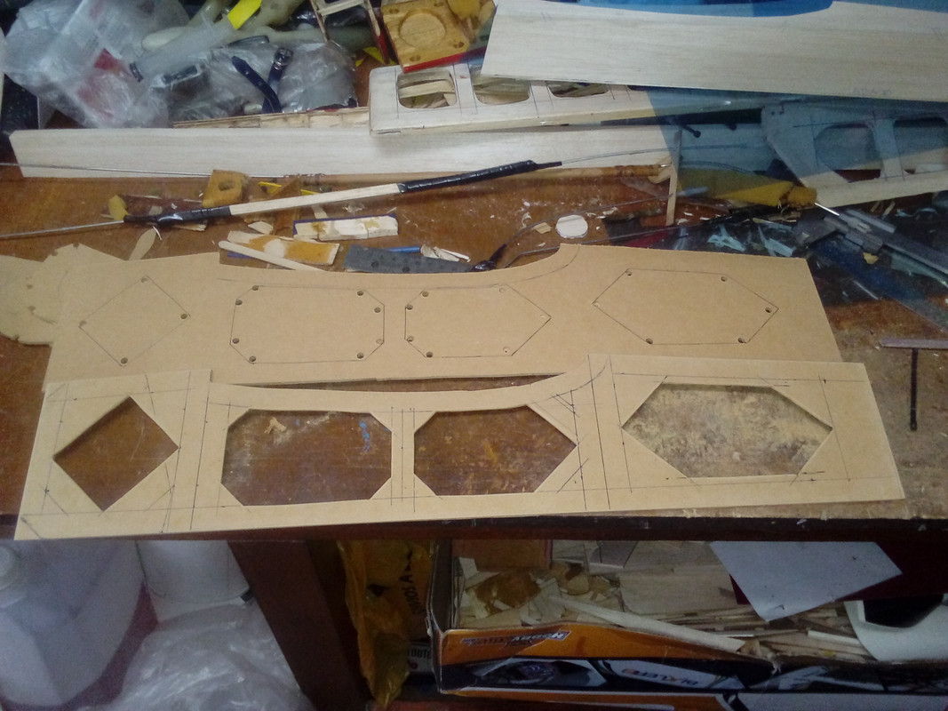

Acá ya los doublers o estructura principal ya cortado y dibujado por donde quedará alivianado...
Las perforaciones obligadas para el paso de la sierra de corte
Y ya prensando con la balsa

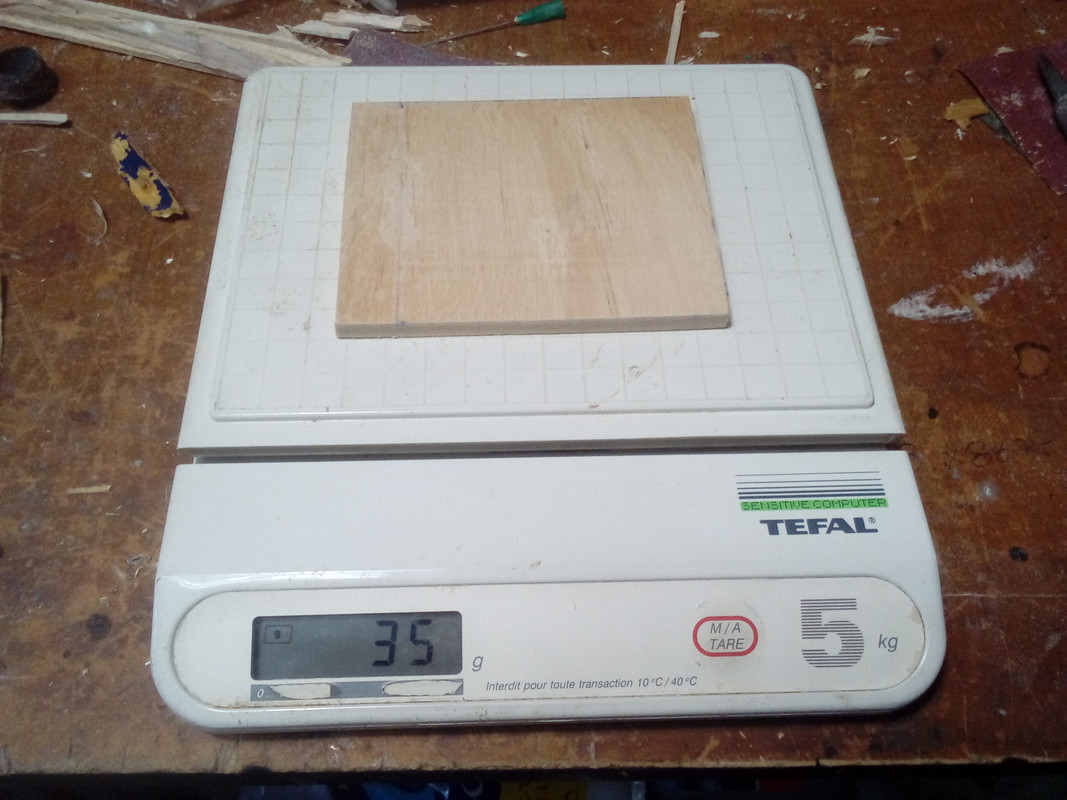

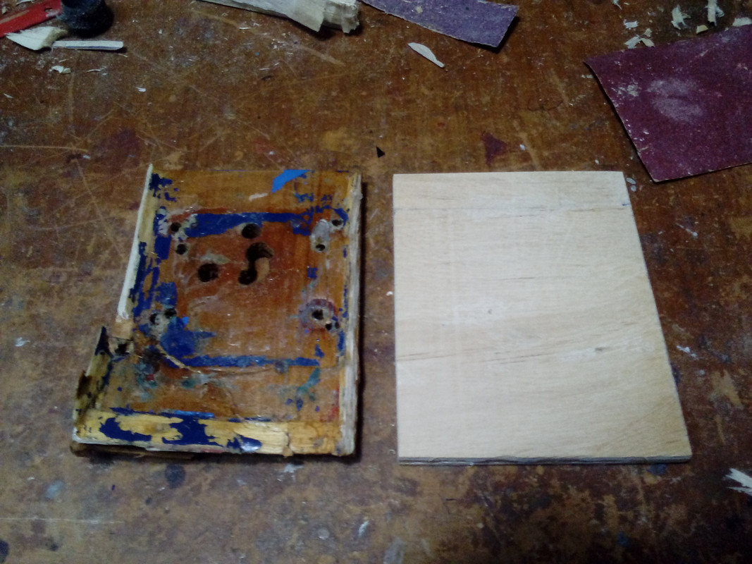

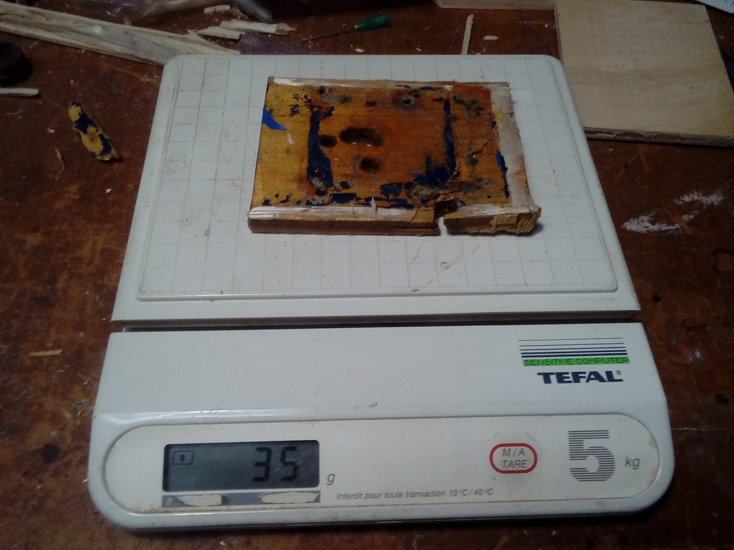

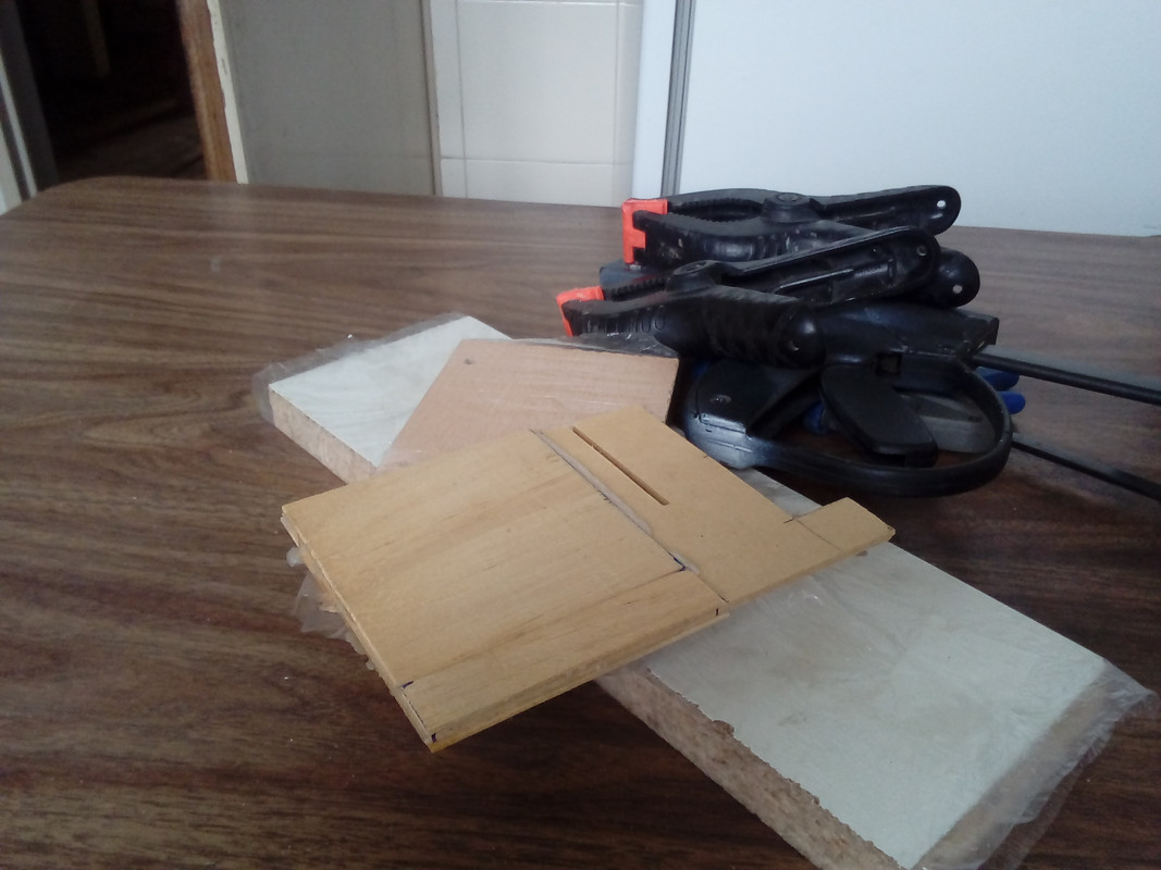

Mientra hacía la nueva F1, unos 6 mm más ancha, simplemente poqué le voy a poner un naftero de 15 cm3 y para el anclaje era mejor ensancharlo un poco.
El original y el nuevo
También los pesé...en ambos casos 35 grs, pero hay una diferencia, el nuevo es más grande, o sea que proporcionalmente es más liviano por sup de madera, igual acá no gané peso.

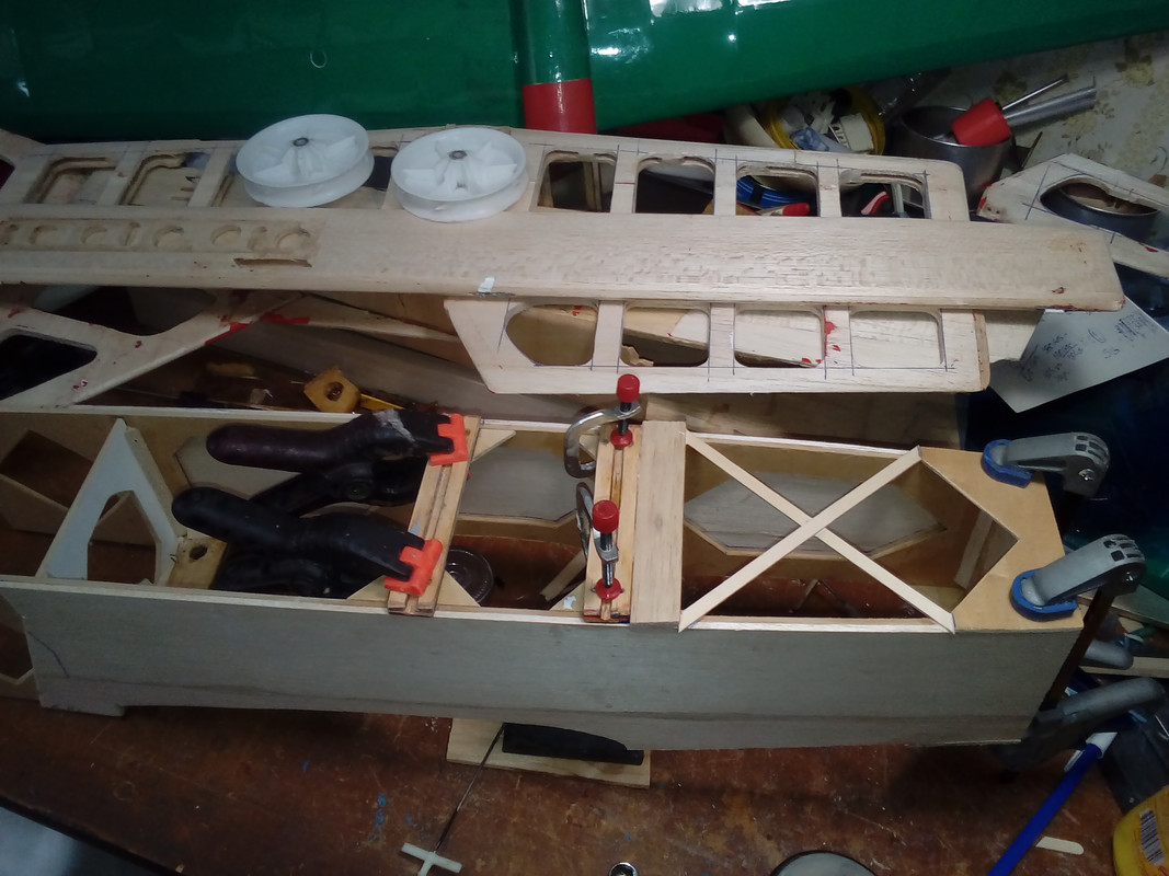

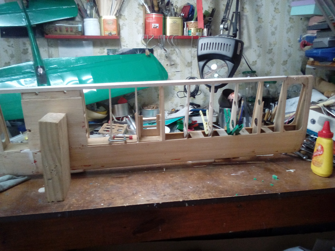

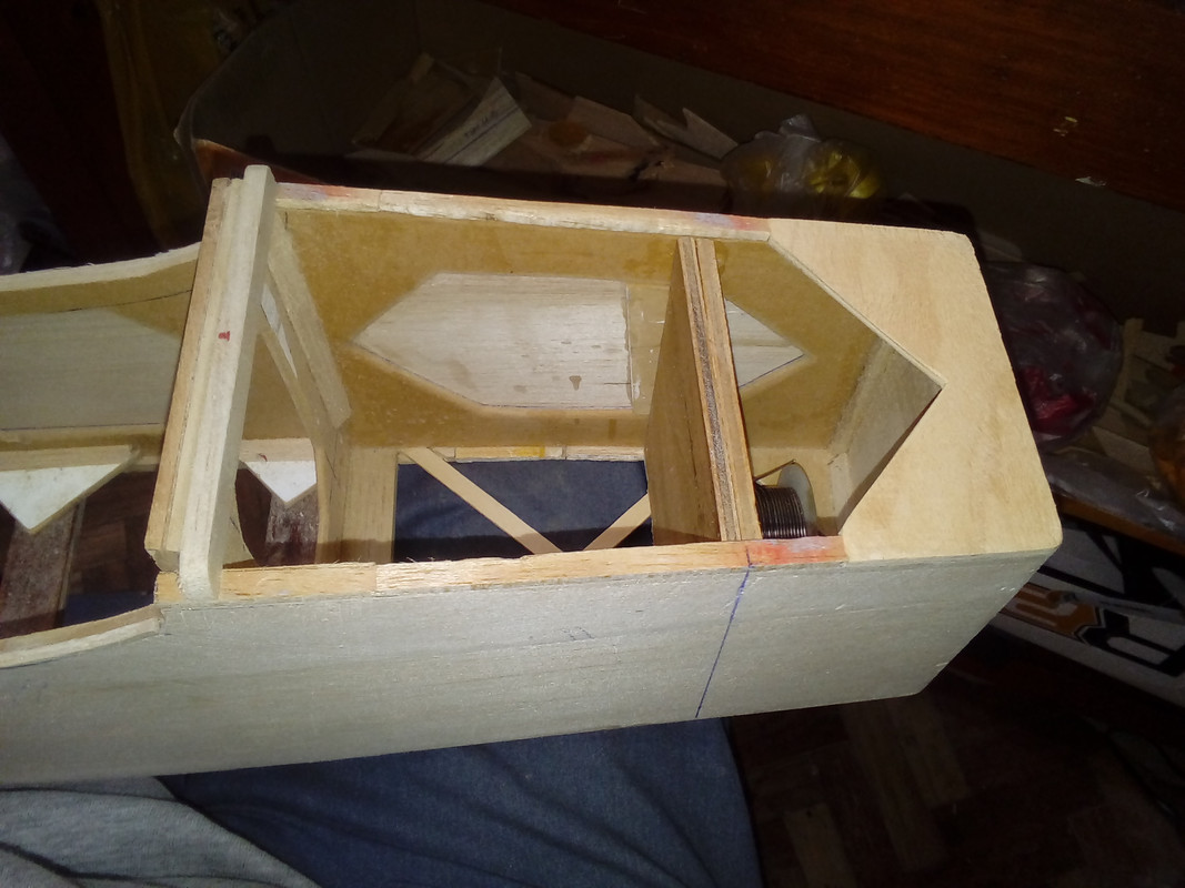

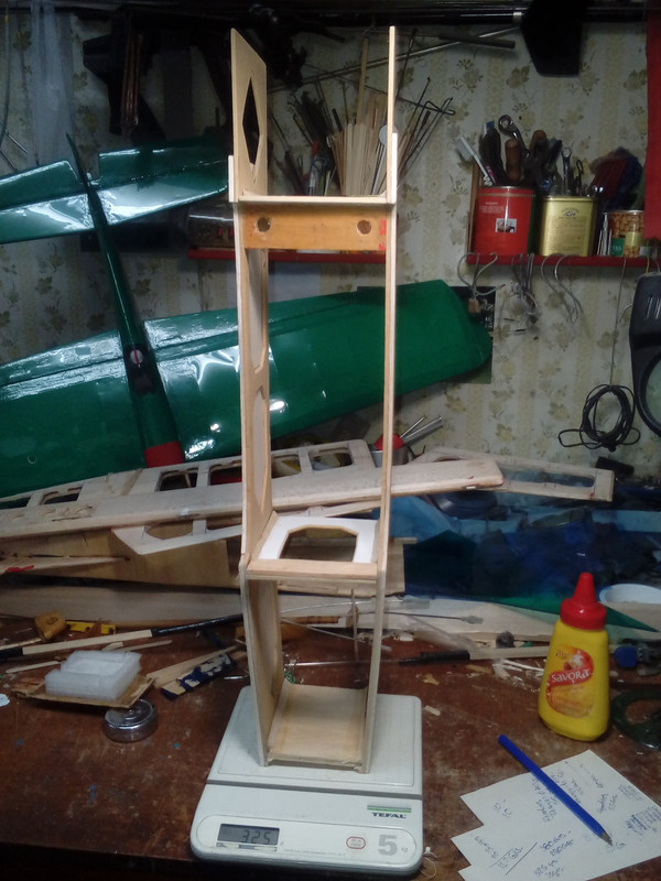

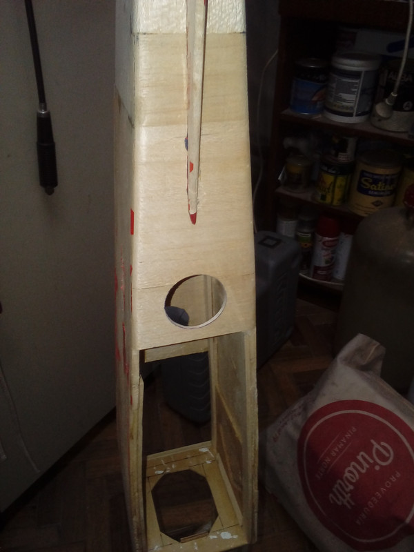

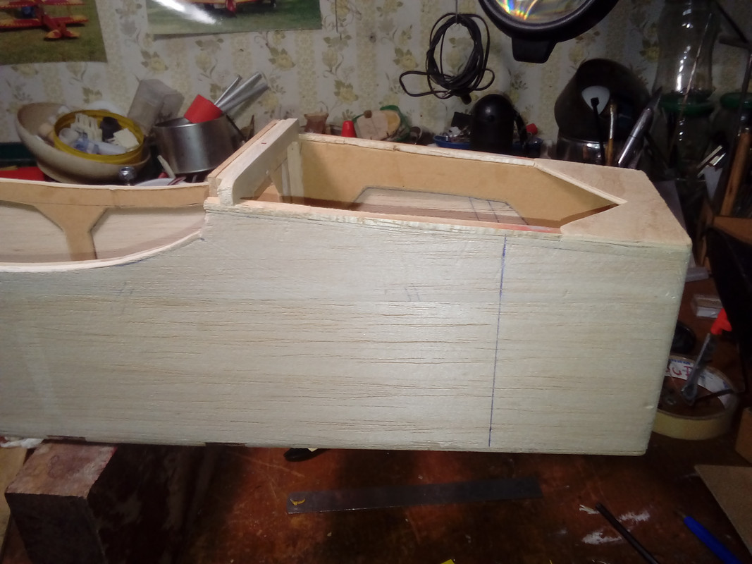

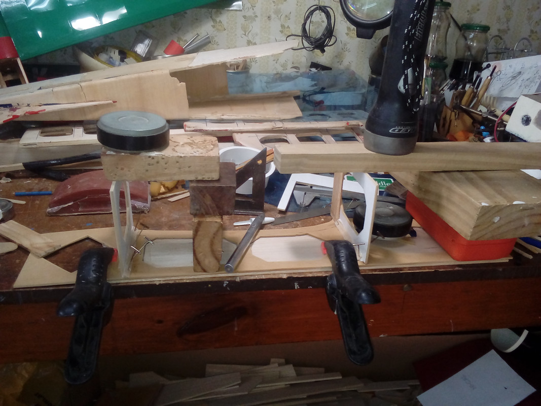

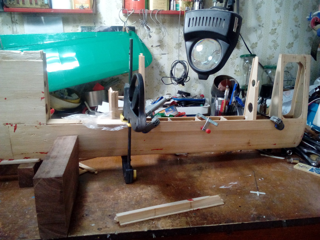

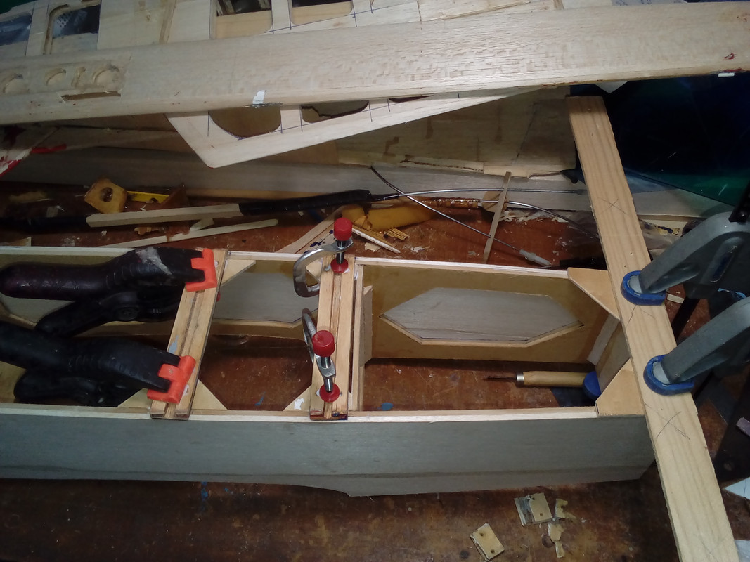

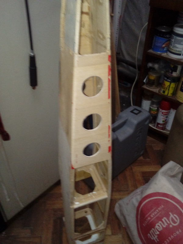

Procedemos a armar la trompa y cuerpo central...
Empecé por recuadrar las dos cuadernas en una de las caras, luego pego la otra cara y desde ahí empiezo a tomarle la forma según el ancho de las cuadernas...
A las cuadernas y como es mi costumbre, le coloco una varillita de balsa con sección triangular con el objeto de aumentar la superficie de adherencia, ya que la cuaderna pegada de canto tiene solo su espesor como superficie de contacto...

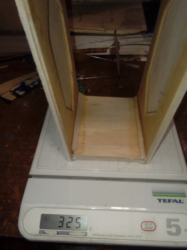

Colocando la F1
Y obviamente pesándolo...acusando nada menos que 325 grs, una genialidad la nueva estructura
Soporte del tren de aterrizaje
Y pequeño refuerzo de la F1 para tener mayor continuidad y reparto de esfuerzos en toda la sección del fuselaje
La cruz, estructura indeformable a la tracción en cada sentido, hecha con palito de café

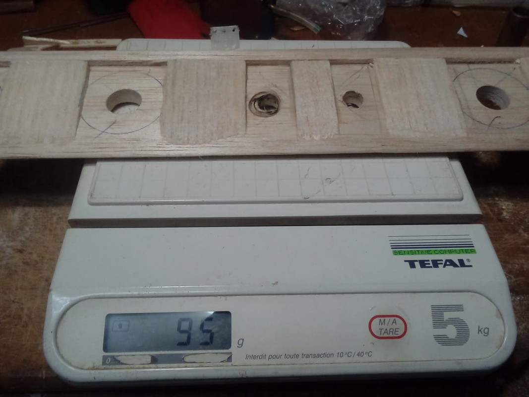

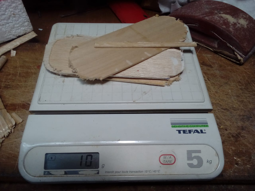

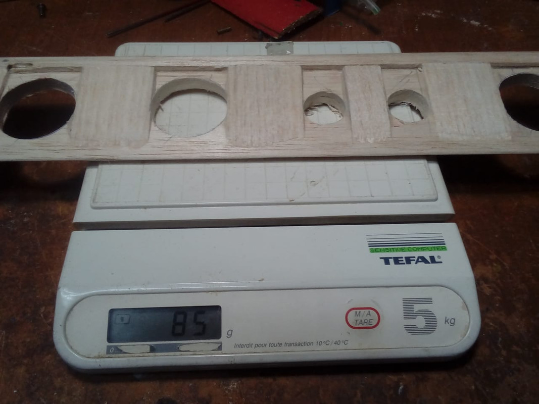

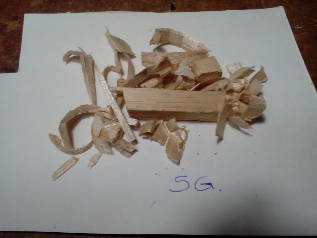

Trabajé también sobre el alerón, demasiada madera al cuete, el peso original es de 95 grs, al final terminó con 85 grs, no es gran cosa pero suma.

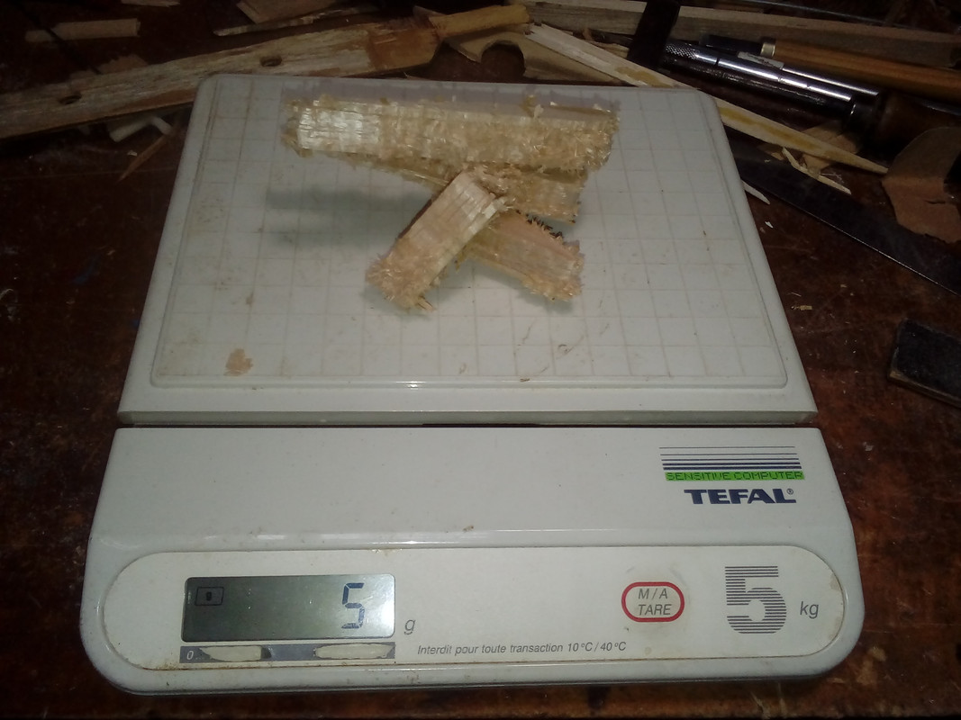

También me deshici del excedente de madera de las alas salvando 10 grs y 5 grs, total 15 grs hasta ahora

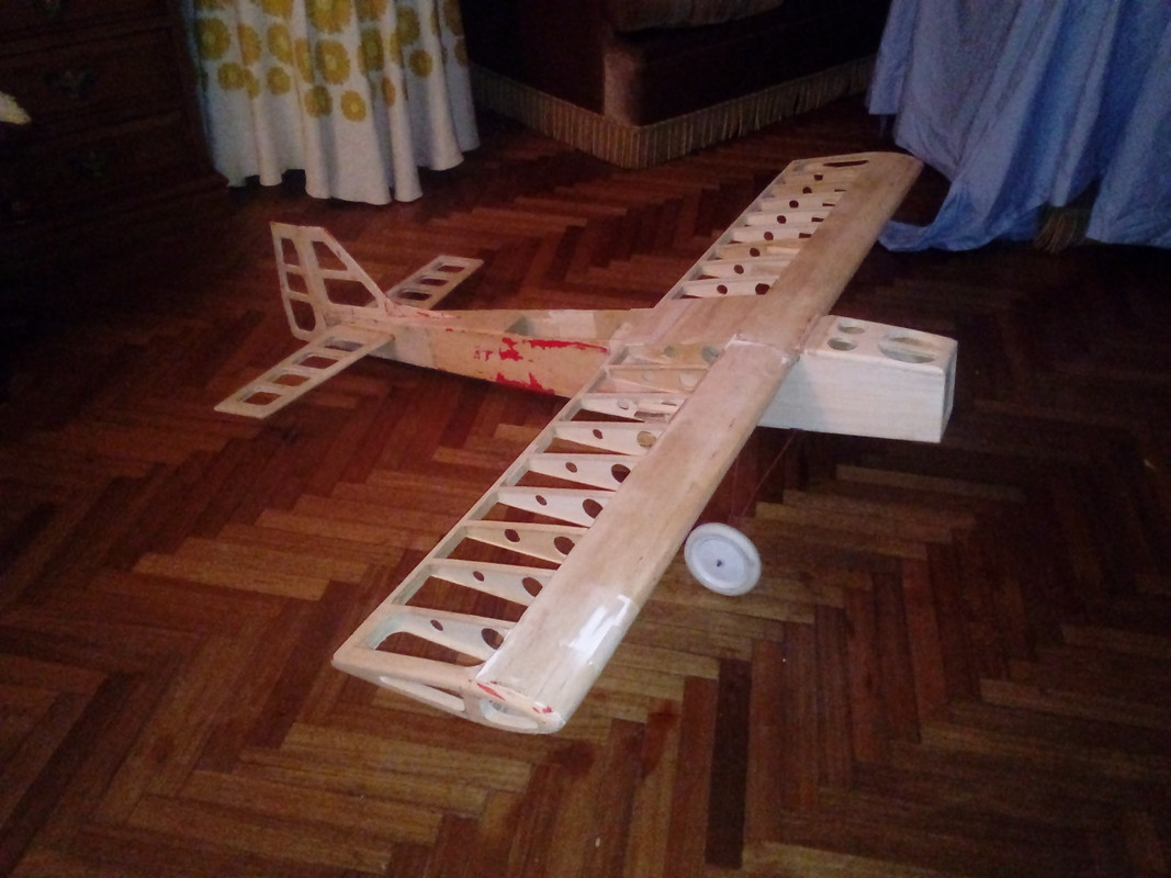

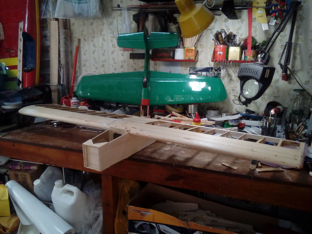

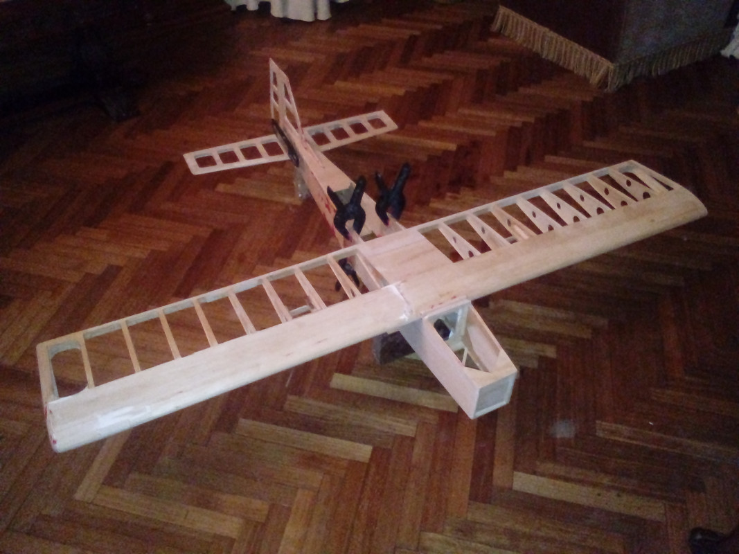

Para calentarme un poco presenté el fuselaje

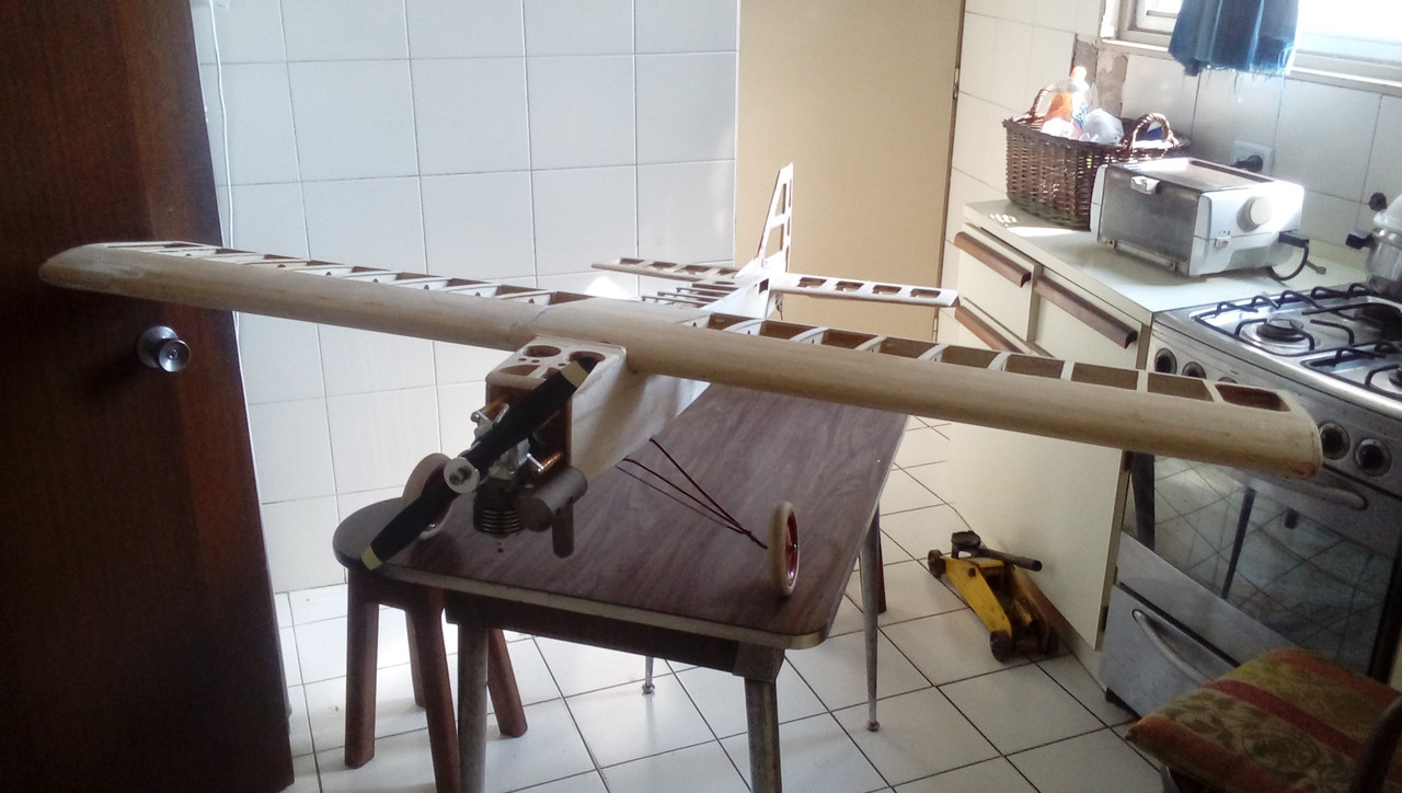

Luego seguí trabajando con el ala, es imortante terminarla así puedo alinear el conjunto del fuselaje con el estabilizador y alas.
Acá presenté el ala en la nueva trompa...
Por ahora llegué hasta acá, ni bien termine el ala definitivamente empiezo con la alineación del fuselaje y pegado del mismo.

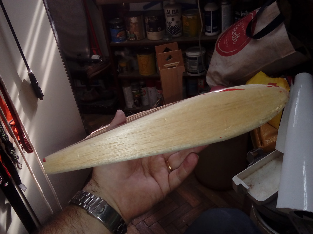

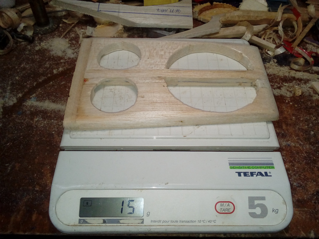

Bueno, seguí avanzando con el ala, pero hoy también me decidí a alivianar las puntas, a simple vista me parecían gruesas, en la práctica resultó que las punteras eran un par de ladrillos de balsa, tiene 13 mm de espesor, una bestialidad, el solo hehco de sacar la madera sobrante y sin contar el desbaste para cortar con la fresa gané 5 grs, imagino que con la fresa fácil se me fue más de 1 grs, pero considero para la práctica 1 grs menos, o sea bajé 6 grs, parece una pavada, pero si lo sumamos al total da 226 grs menos, esto se vuelve interesante, de todas maneras ya a partir de acá no tengo mucho más para bajar en forma medible puesto que antes del desastre ignoraba cuanto pesaba, pero igual me doy por satisfecho, un detalle a la hora de pesar, cometí el error de no pesar el ala completa, en lugar de eso pesé lo que saqué, la próxima vez peso directamente la pieza en cuestión, es más exacto; van fotos

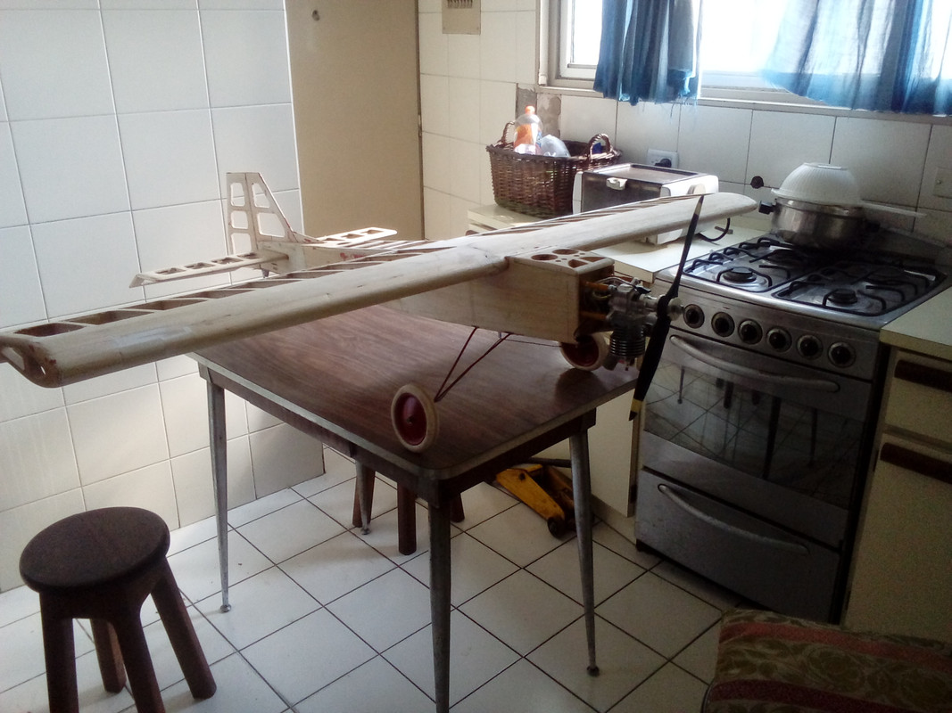

Bueeeeno, ya de vuelta al ruedo hay poco avance, poco pero terrible y delicado, la alineación del modelo en general, verificar antes de pegar las mitades del fuselaje la alineación general del empenaje con el ala y decalaje del ala con respecto al elevador.
Parece una pavada, pero cuando se trata de una reparación como en este caso entonces la cosa se pone muy peluda, no hay forma de embocarla de entrada, hasta que por fin salió, ahora me resta hacer un pequeño ajuste, una última prueba y recién ahí pegar el fuse como dios manda.
En fin acá la foto de la primera alineación...

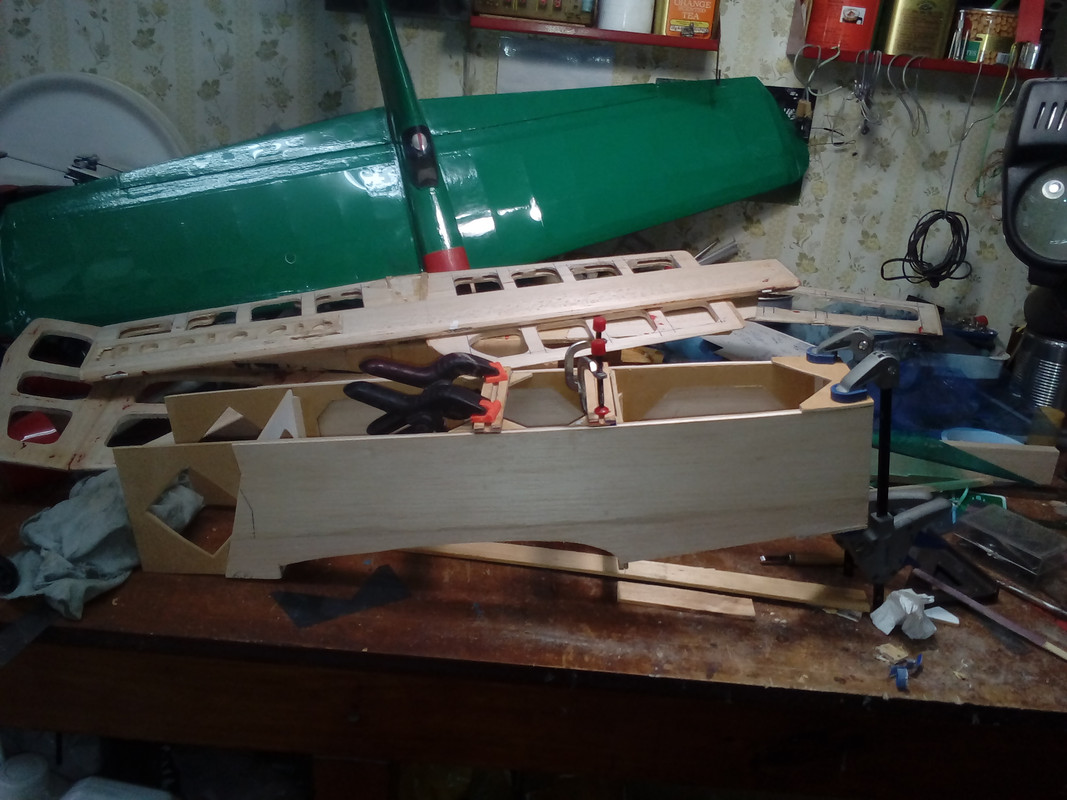

#20 Mensaje por FokkerDR-1 » 13 Mar 2019 20:12
Bueno chicos, otra vez por acá y con un poco más de avances.
El fuselaje ya fue pegado exitosamente

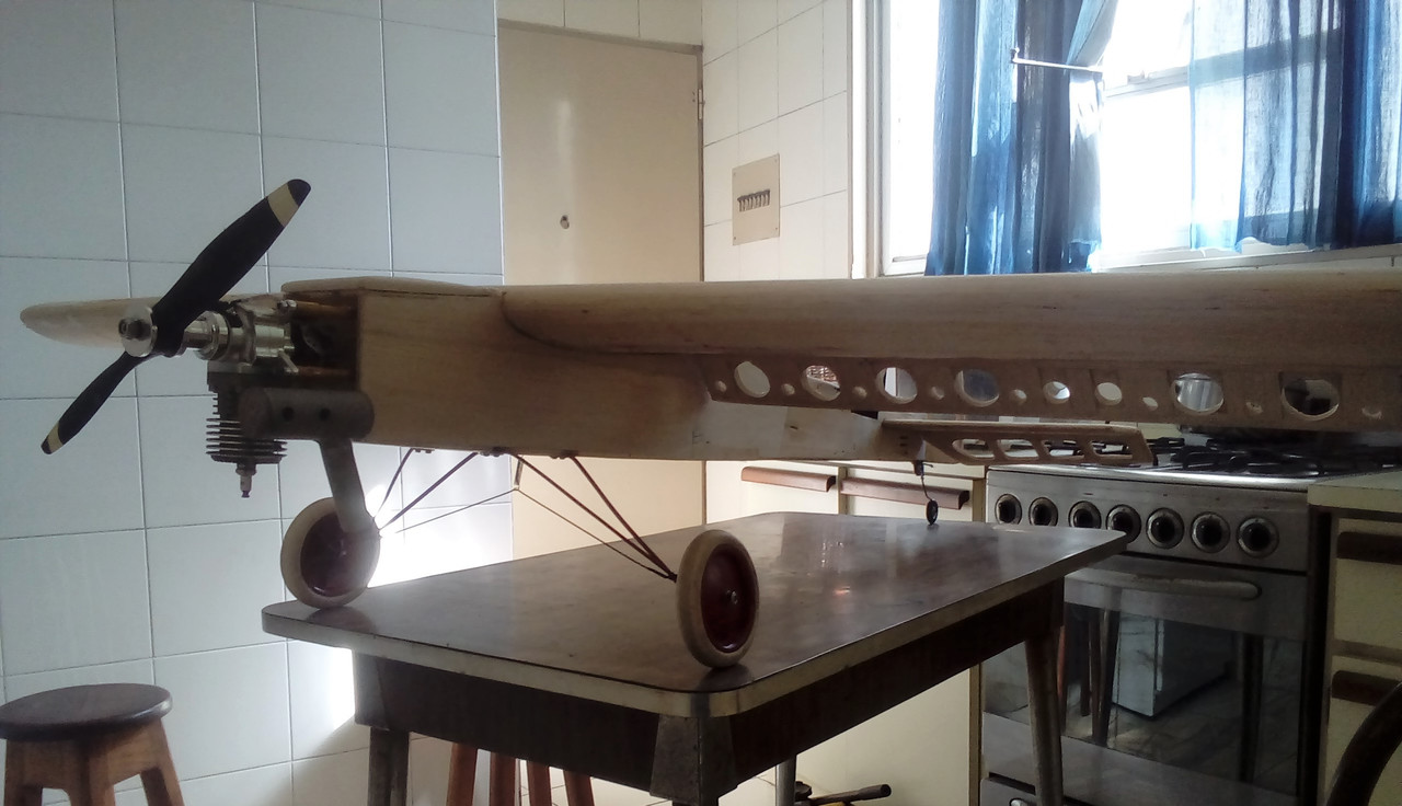

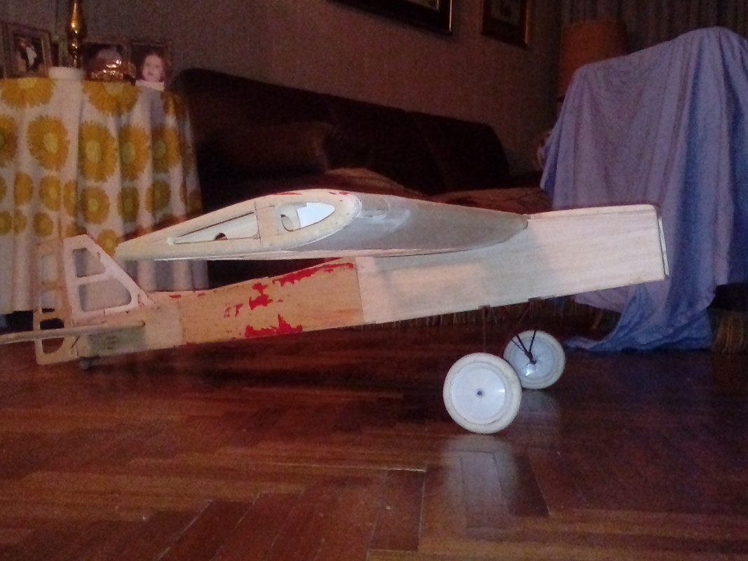

Y con la calentura para ver como quedaba todo montado con las nuevas ruedas pasé del dicho al hecho....

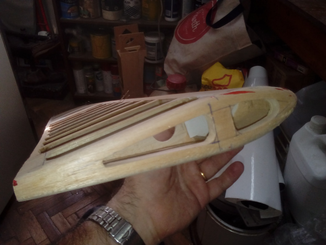

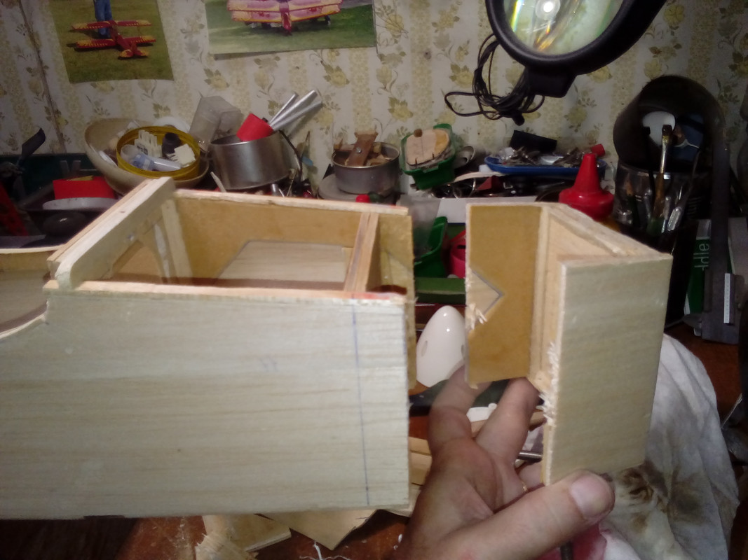

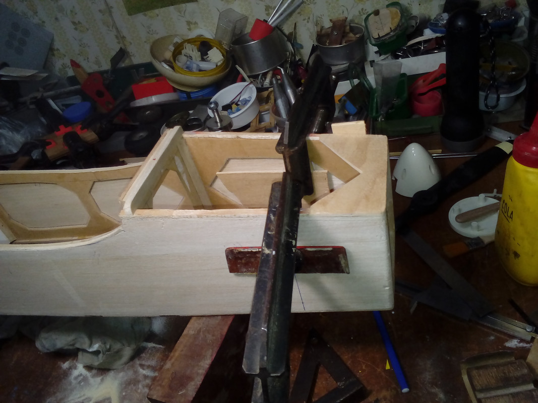

Una vez llegado a este punto y bastante contento me quedé pensando en un detalle, la trompa de por si es larga y recordé que para tenerlo como corresponde tuve que poner mucho peso atrás, así que decidí sacrificarme y laburar con el serrucho de nuevo y terminé acortando la trompa 72 mm, porqué tanto, bueno simplemente tomé como referencia el motor naftero que le voy a poner y al ser más pesado que el glow decidí que lo mejor era acortar el brazo de palanca y que la trompa con el motor puesto no se vea como un pequinés, y dicho de paso obvio que este trabajo me benefició a mejorar la dieta del modelo.
En fin van fotos...

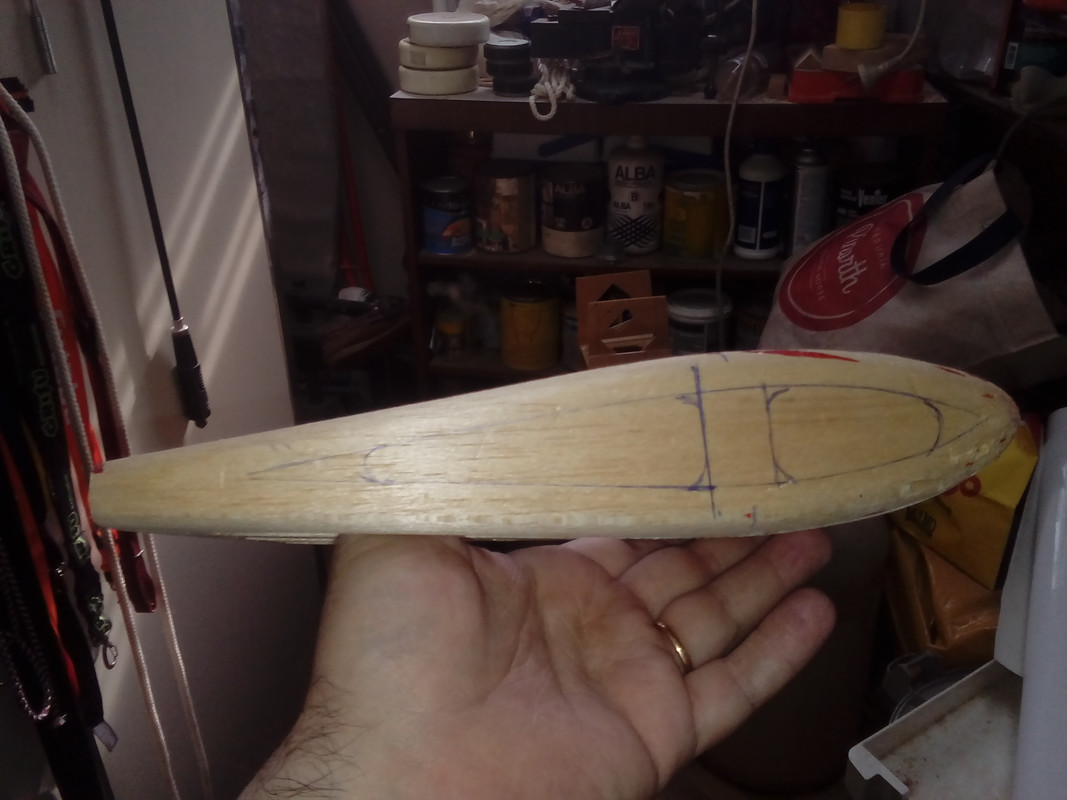

La línea del cirujano, por acá lo voy a cortar...
Antes del corte fabriqué la nueva F1
Y la pegué, la ventaja de hacerlo así es que me evito que la trompa se deforme, con la nueva F1 todo queda en su sitio
Acá se ve claramente como quedó la nueva F1
Y por supuesto el temible corte
Verificando cuanta carga le saqué
Y ya que estabamos apoliyé un poco el fuse
En total de peso ahorrado en esta segunda etapa de modificación llevo ganados 371 grs, increíble, no pensé que lograría adelgazarlo tanto.

Efectivamente mi buen amigo, es mdf, y es cierto, es un poco más pesado, pero hasta ahí nomás, pero lo de la fibra es una cagada y esto es lo que tenía cuando lo hice, francamente me dio resultado con otro modelo, pero te confieso que prefiero la terciada, por calentón la hice con mdf.

#26 Mensaje por FokkerDR-1 » 19 Mar 2019 23:58
Bueno, finalmente terminé toda la etapa de reparación y modificación, y para darme ánimo lo armé como estaba, y de calentón no me di cuenta que puse el tren de aterrizaje al revés juaaaaasssss, el punto de rotación me quedó muy cerca del CG, y está hipersensible para capotar, no importa pues igual lo tengo que sacar para chinokotear, en fin van las fotos...

#27 Mensaje por tuli » 20 Mar 2019 02:31
Menos mal que te diste cuenta ahora y no después de un tumba cabeza jajaja
Espectacular marce!!!
Telemaster 90cm
Guppy motovelero
se-5 1,20 m

#28 Mensaje por FokkerDR-1 » 20 Mar 2019 19:26
tuli escribió:
20 Mar 2019 02:31
:D :D :D Gracias cheeeee...

#29 Mensaje por edunimbus » 20 Mar 2019 22:06
Marcelo:
fijate si le podés ajustar un poquito el tensor de abajo para que no quede "con las patas abiertas"
Mensajes: 1417
Re: Resucitando por segunda vez al Stick
#30 Mensaje por Nanygatti » 21 Mar 2019 06:20
...Anda flojo de ruedas!!! Jajaja
Me encanta Marce, ahora a entelar y voila!!!
