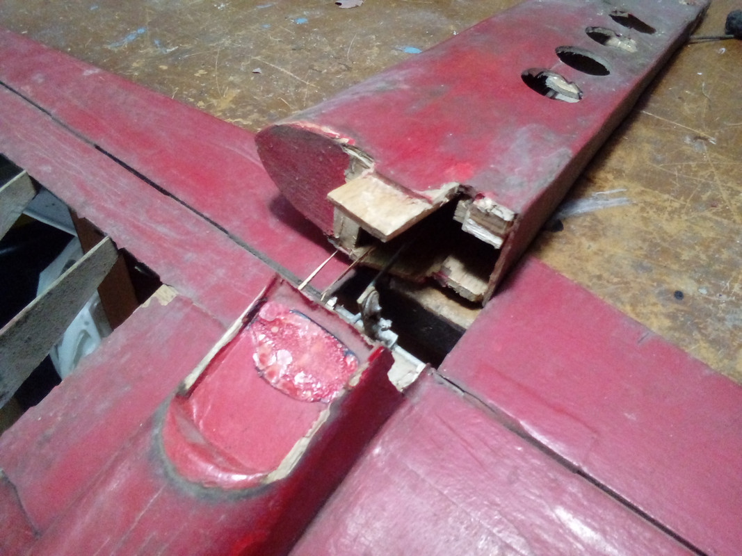

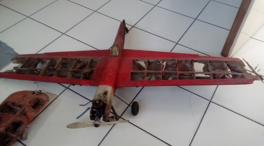

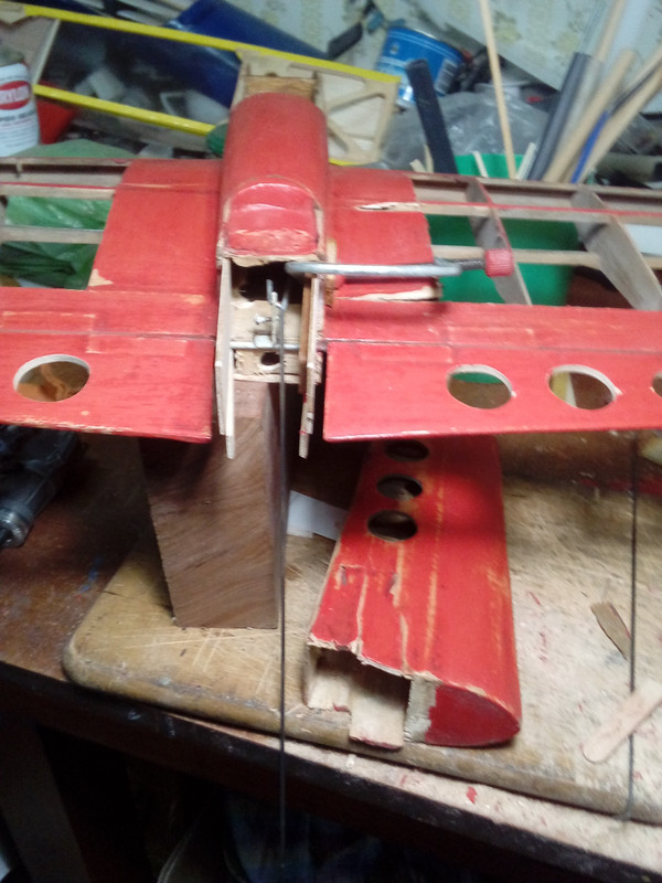

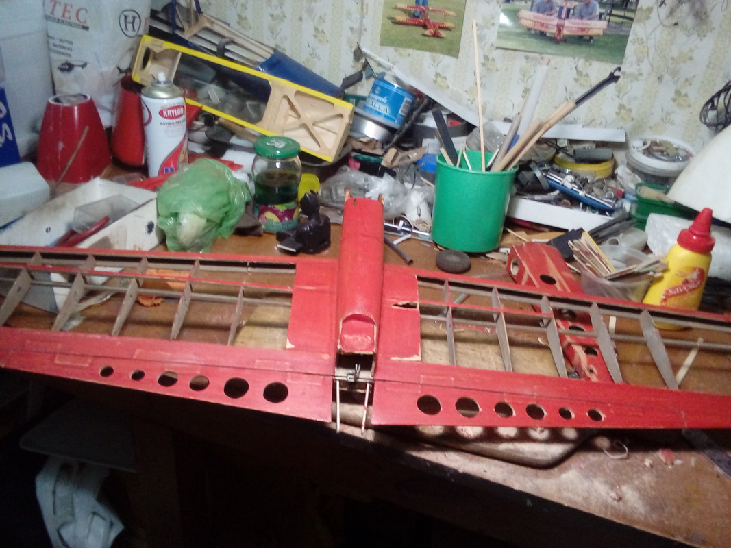

Bueno muchachos, ya en un post del año pasado mencioné que Federico me obsequió un Nobler hecho percha (así dice mi hijo), pero por alguna razón me atrapño en cuanto lo tuve y le empecé a meter mano también, les cuento un poco de su historia para no volver atrás de nuevo.
El amigazo Federico alias fedebengoechea hace una compra de un lote de cosas de aeromodelismo, y ligo en ellos 2 modelos para U/C que no le interesaba reparar, un ala volante para combate y el mítico Nobler para acrobacia, gentilmente me los obsequia y además me contactó con su dueño original el Sr Cristián quien me confiesa que el modelo quedó archivado muchos años en una casa y mal guardado, se fueron apilando cosas y terminó por romperse, el tipo cuando se enteró que lo estaba reconstruyendo se puso contentísimo y me pidió que le avise el día del estreno, cosa que haré.
Bueno basta de cháchara y van fotos...

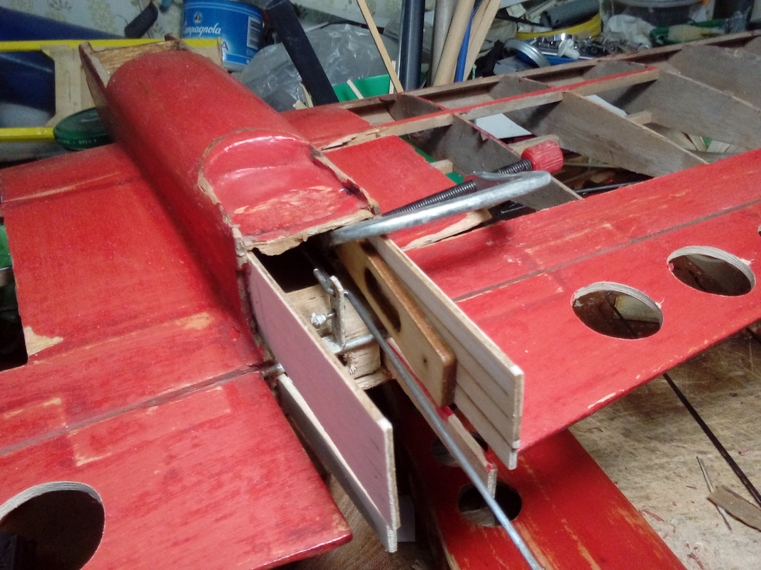

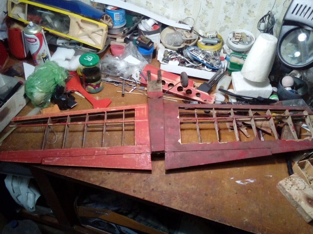

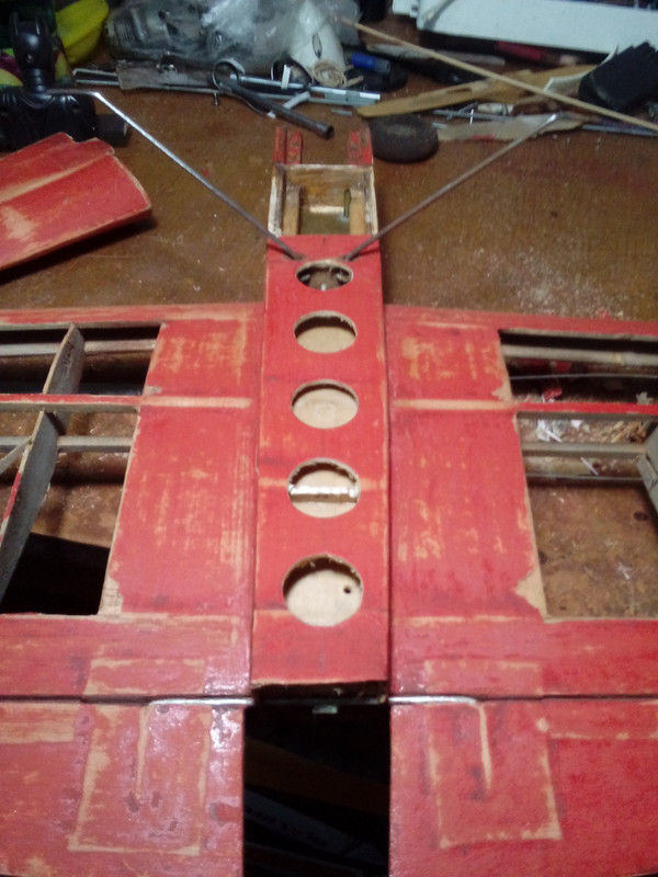

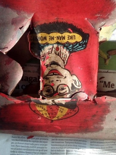

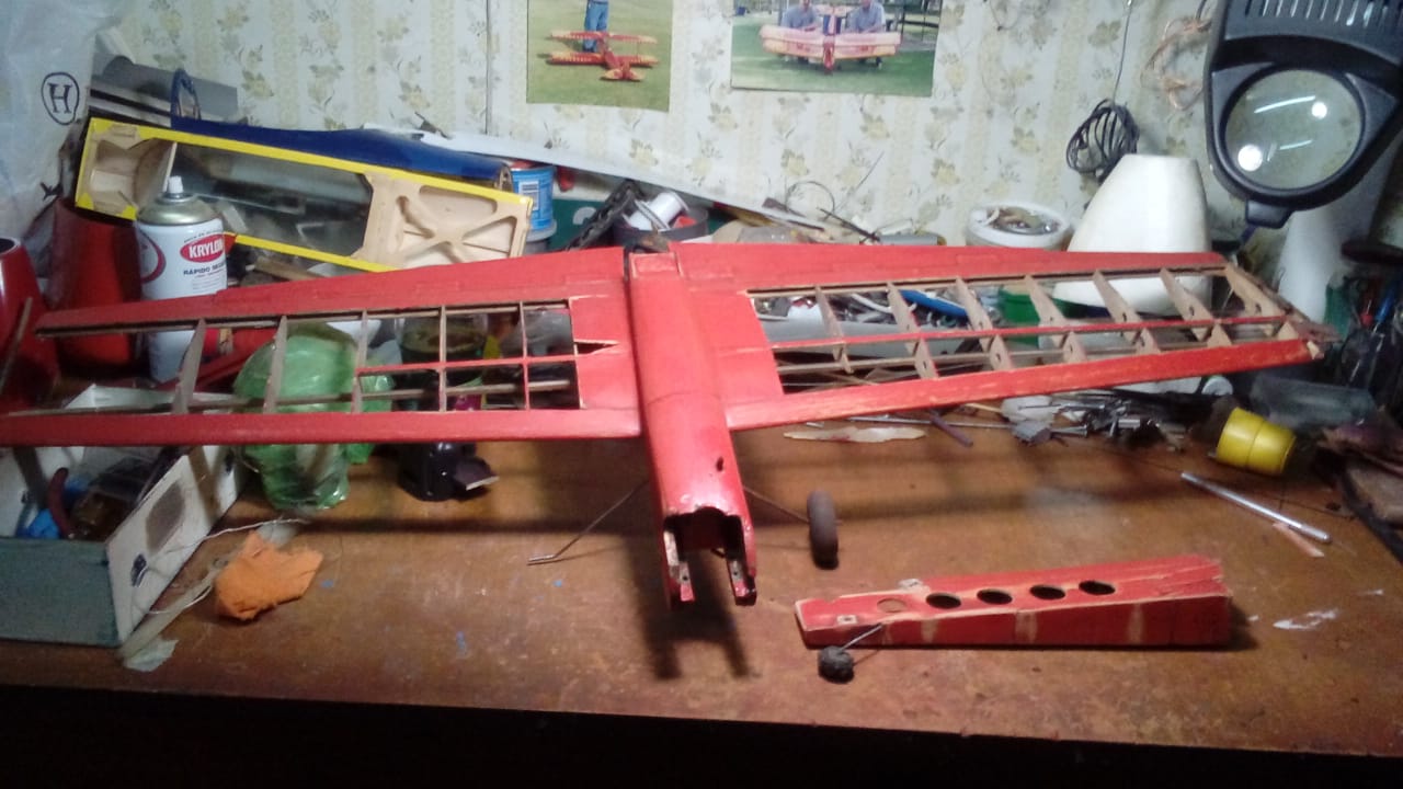

Así estaba...

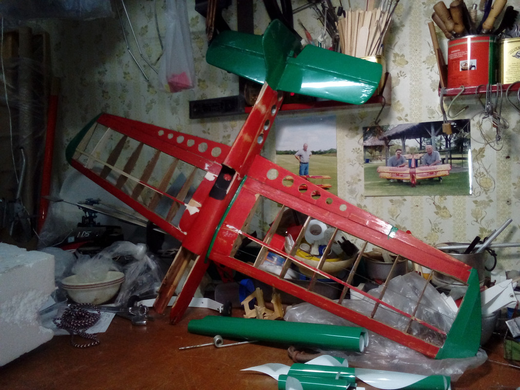

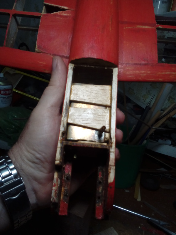

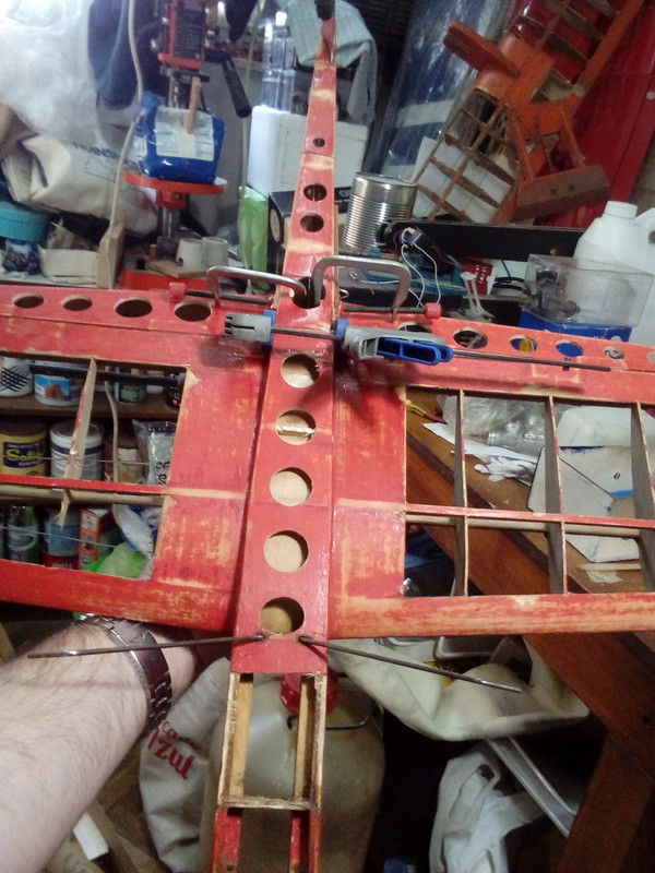

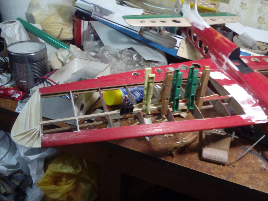

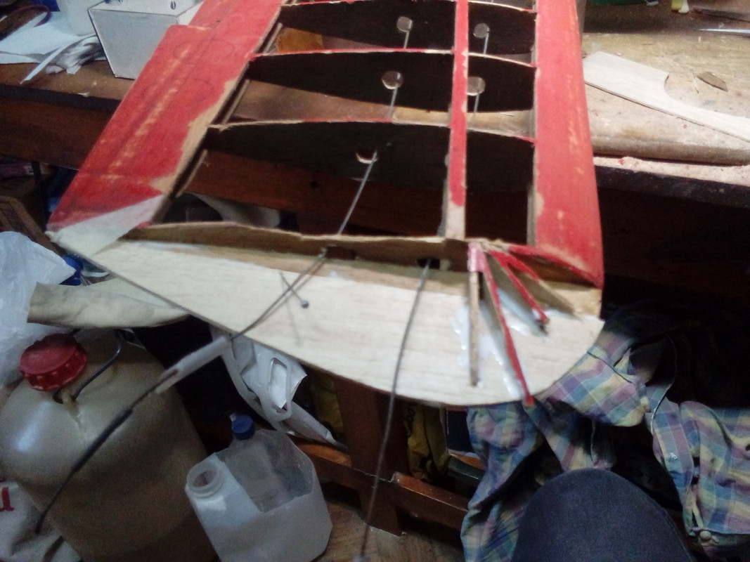

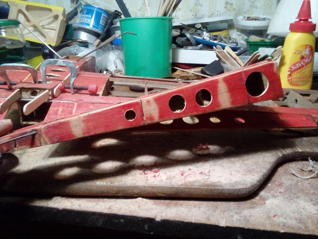

Y arrancamos nomás...

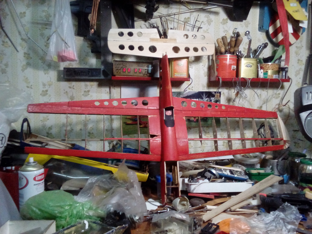

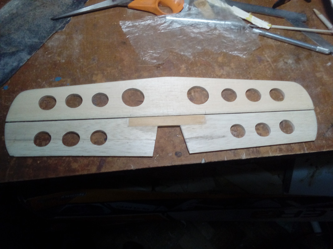

Caladuras para alivianar el exceso de madera....

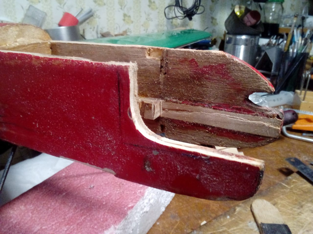

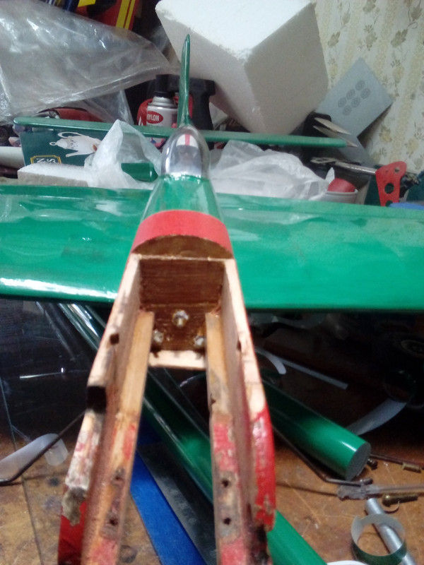

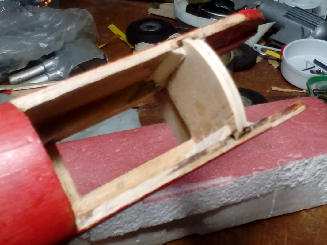

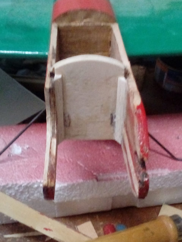

Los refuerzos para ensamblar el fuselaje...

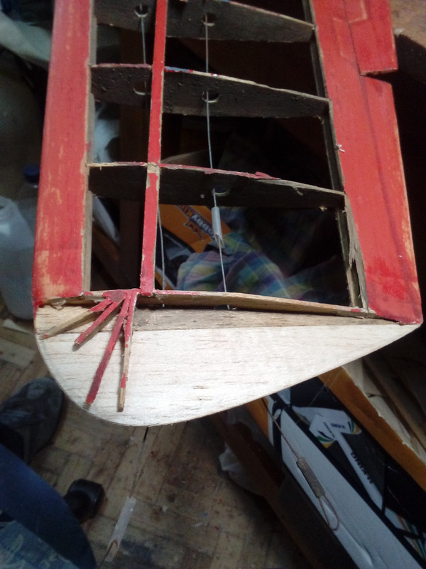

Puntas de ala...

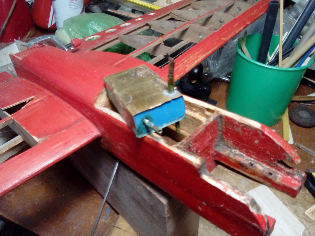

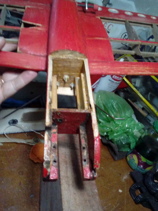

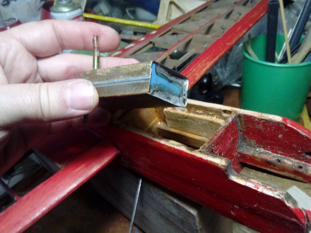

Le saqué el capot y tanque...
Fuse de nuevo...

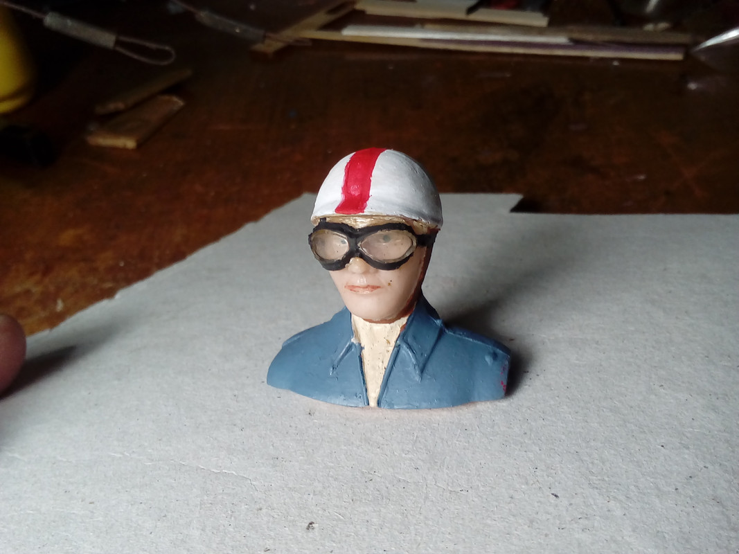

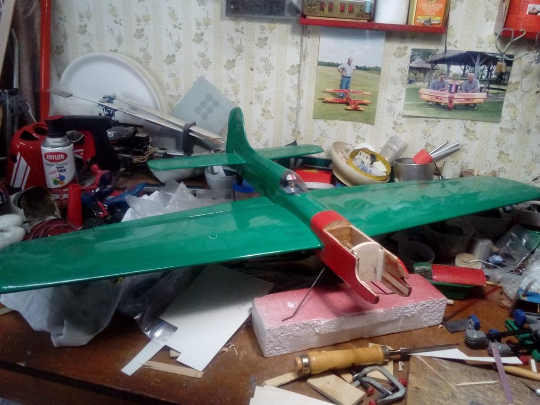

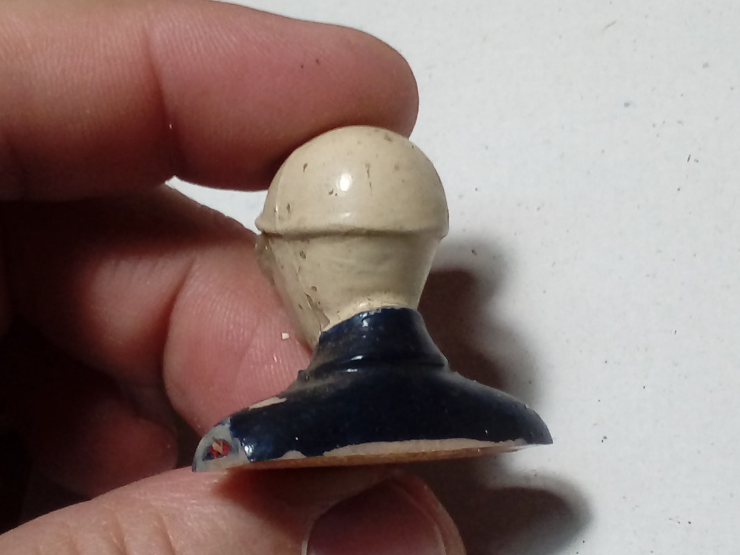

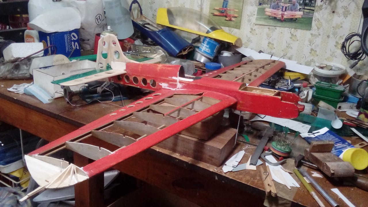

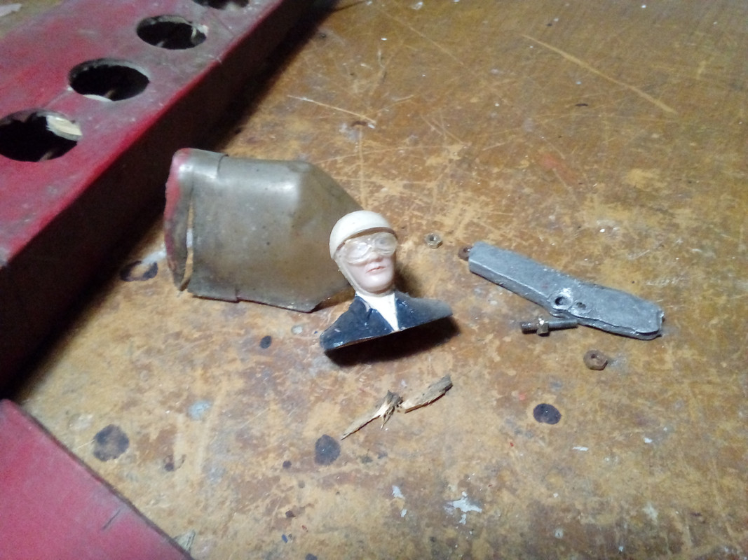

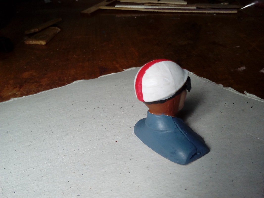

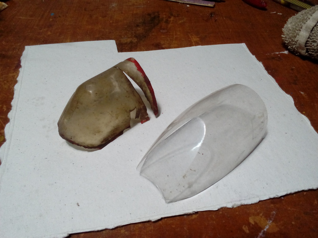

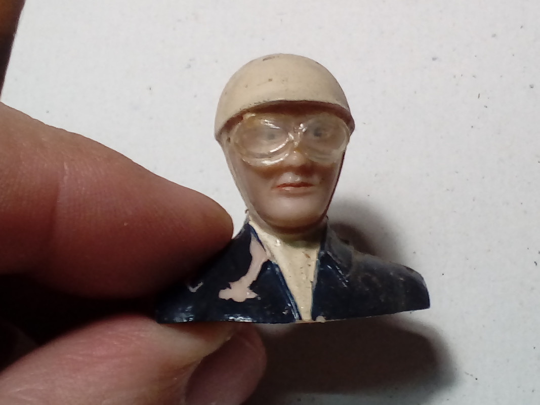

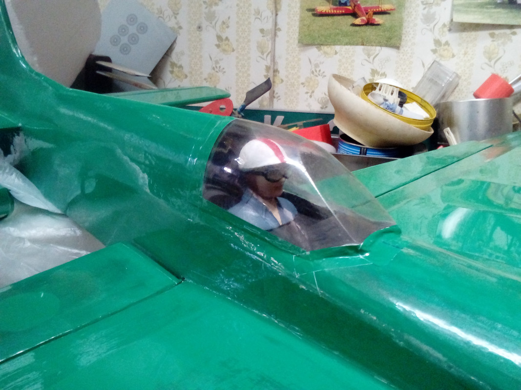

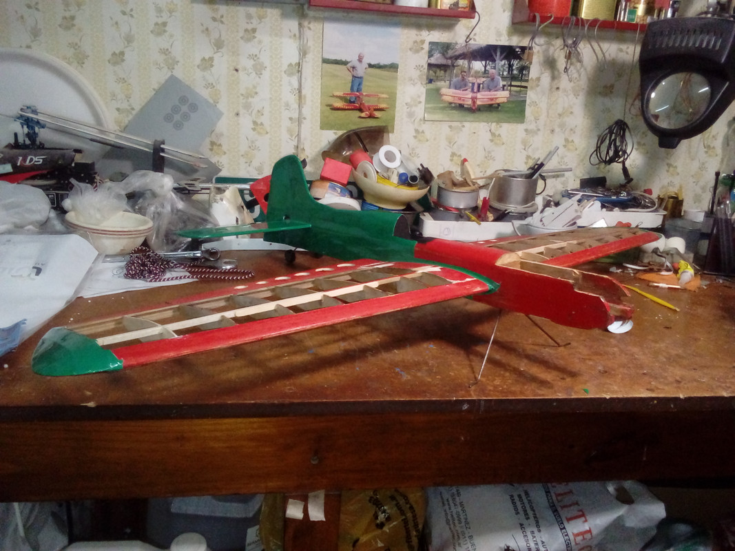

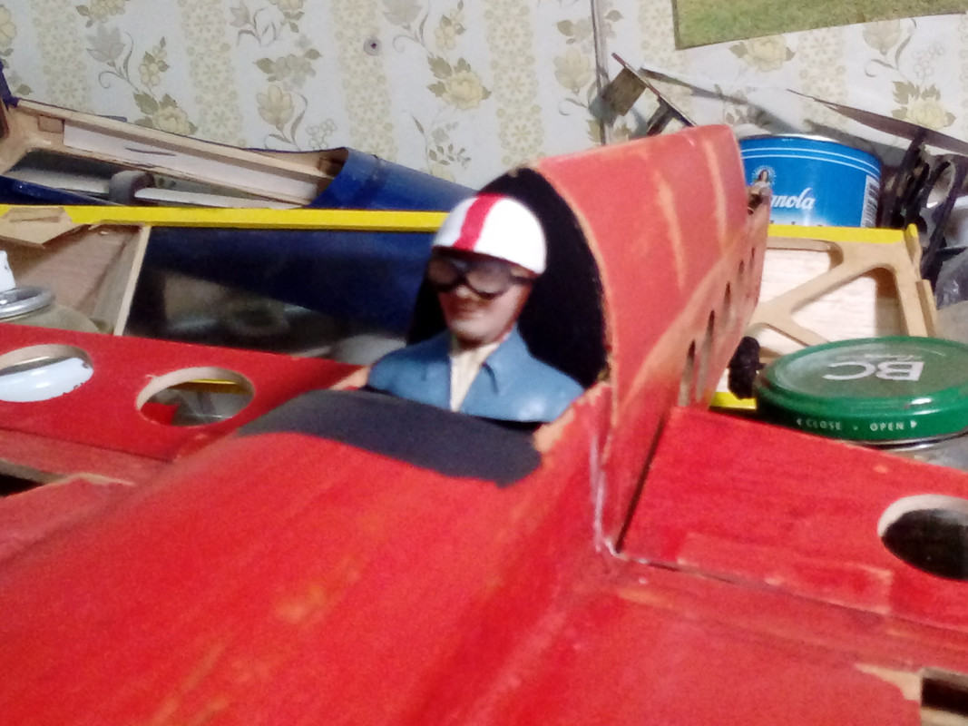

Piloto y burbuja, la burbuja original está inutilizable, decidí emplear una que tenía guardada de mi época de ucontrolero, más de 38 años, cuyo tamaño va perfecto, no es igual pero me sirve y me gusta...

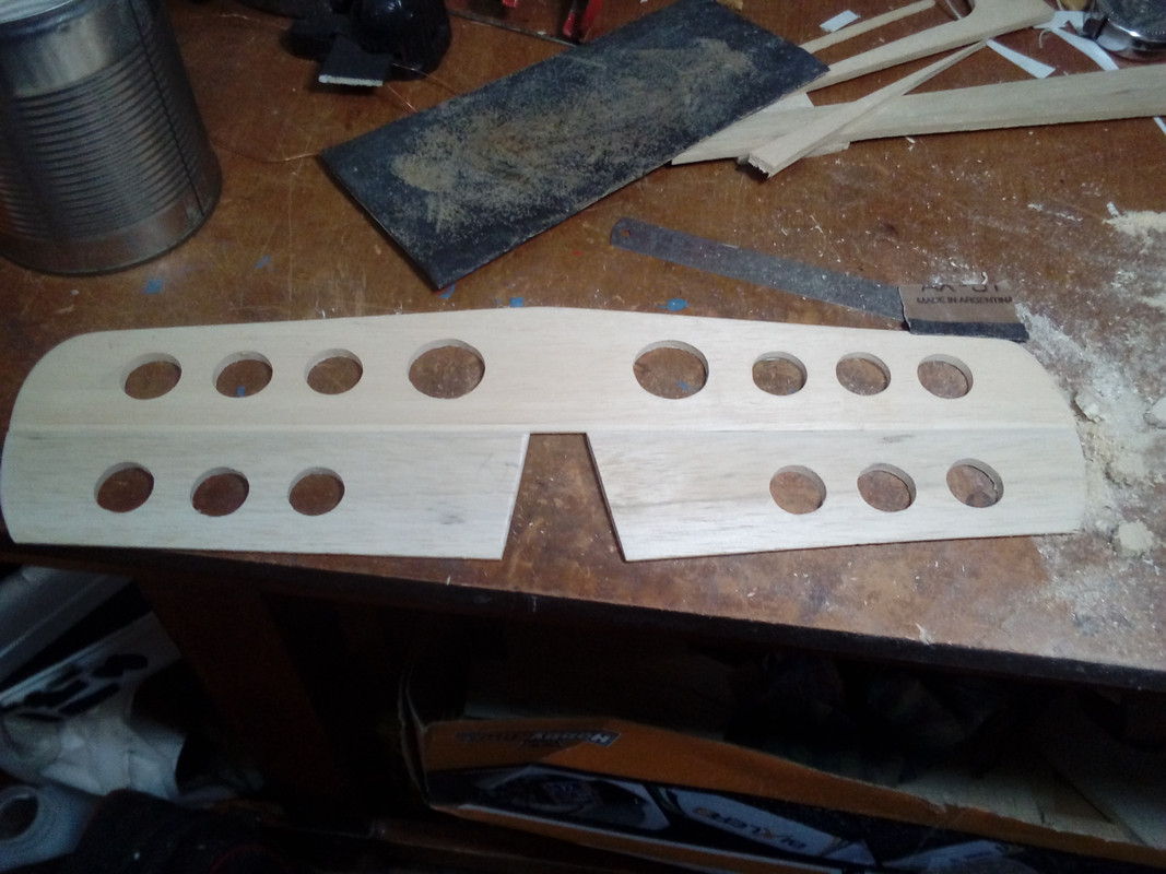

Para el empenaje recurro a un plano de Nobler que tenía guardado y lo escalé según la envergadura de este...

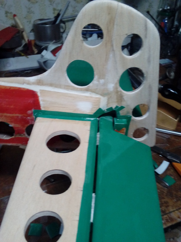

Por un extraño capricho hice los elevadores unidos por terciada como se hacía en la época....

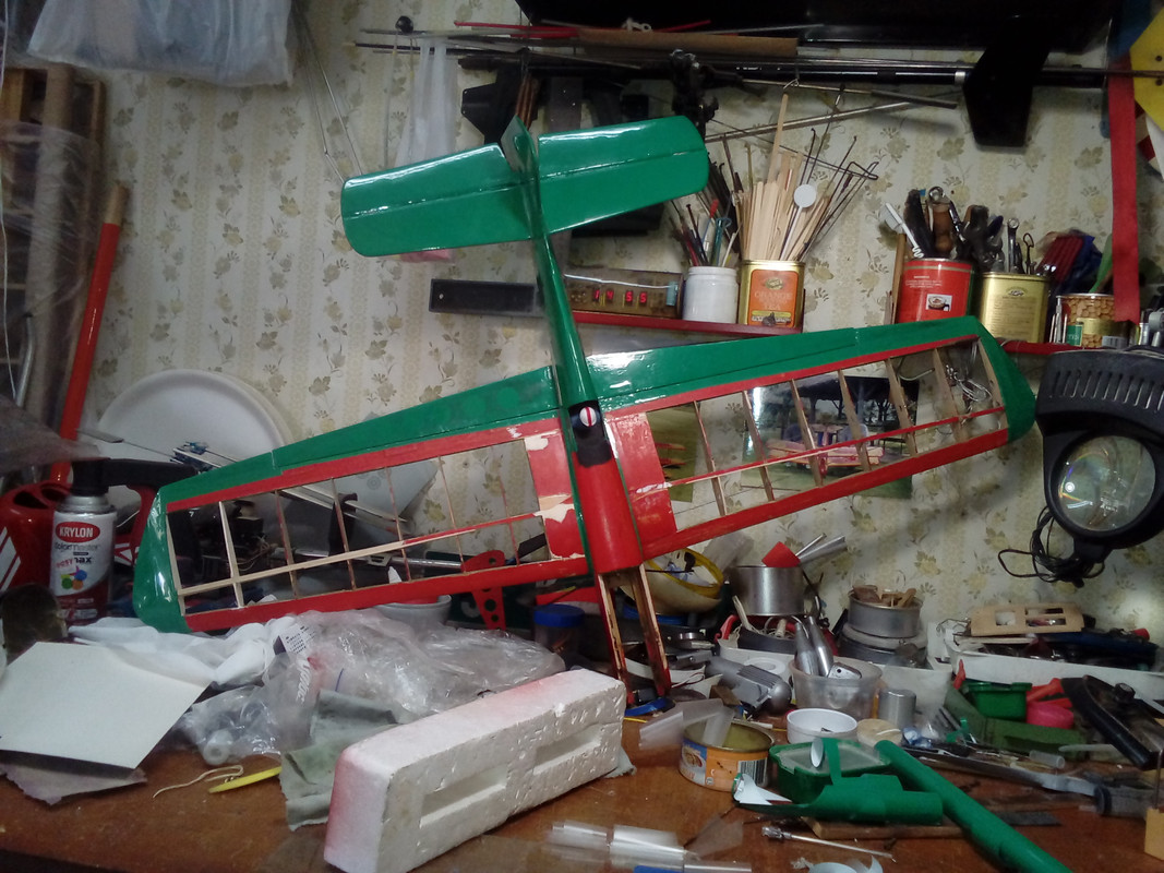

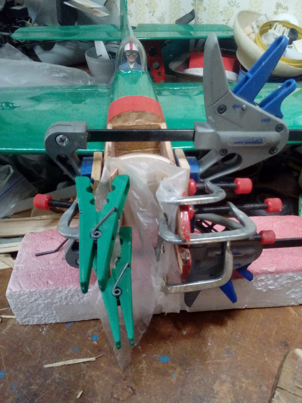

Como me aburría segiur reparando decidí forrar el empenaje, quería probar el chicokote verde que le compré a Shooter...
Mensajes: 6110
Re: Resucitando un Nobler
#4 Mensaje por FokkerDR-1 » 27 Ene 2019 22:36

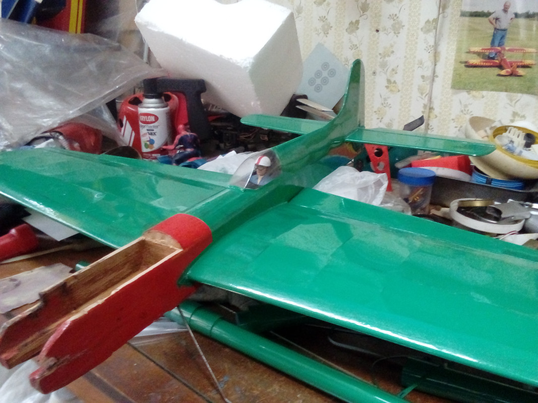

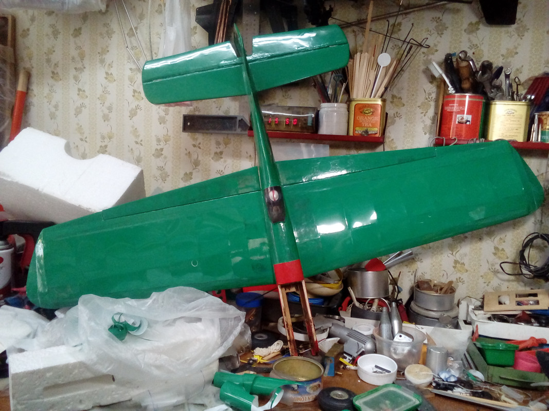

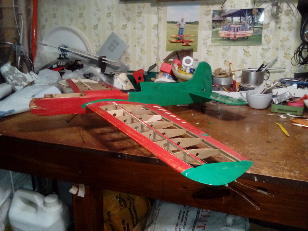

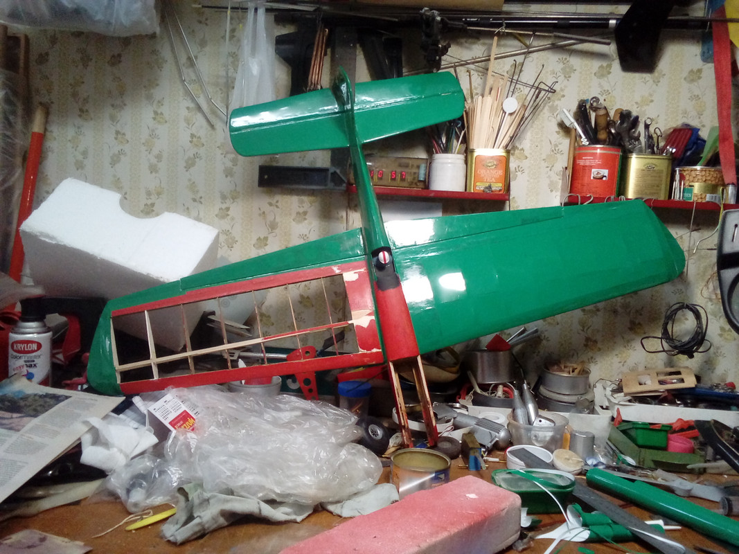

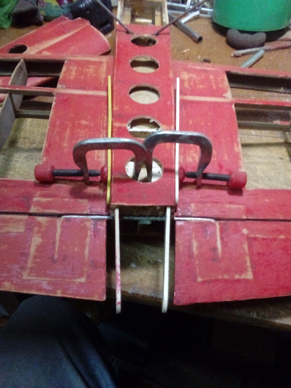

Sigo con el ala...
Sigo forrando el empenaje

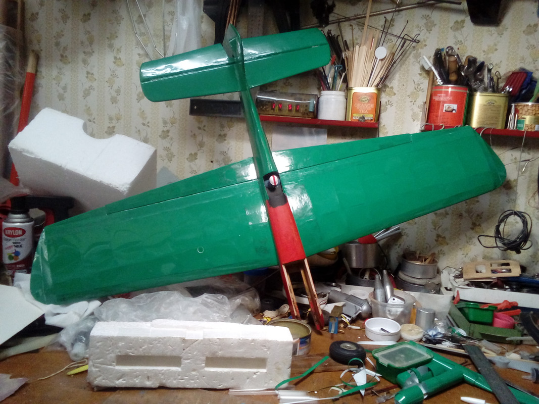

Las punteras también...
Y flap...

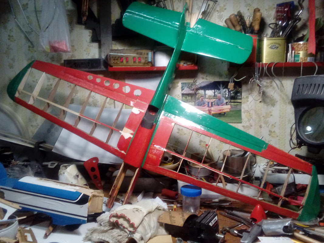

Lógico ataqué el ala...

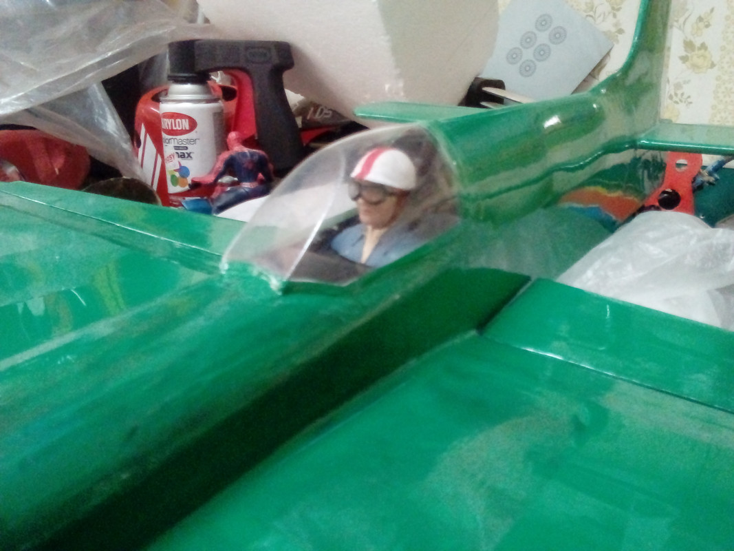

Lo que no me esperaba al chinocotear era que el verde se transparentara un poco, como era un color oscuro esperaba que cubriera bién, no fue así, ahora parece manchado, pero así quedará...

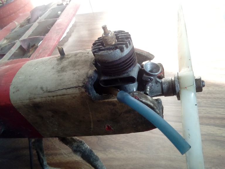

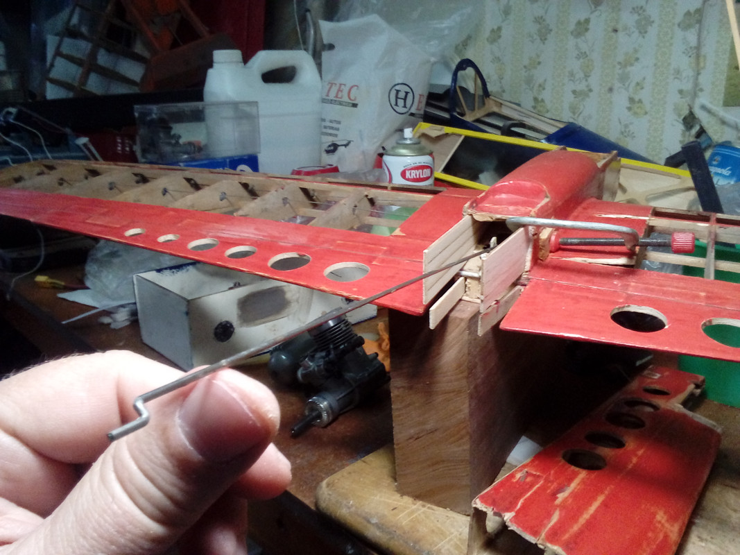

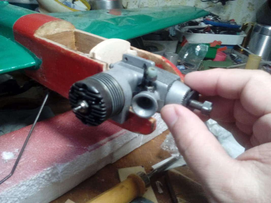

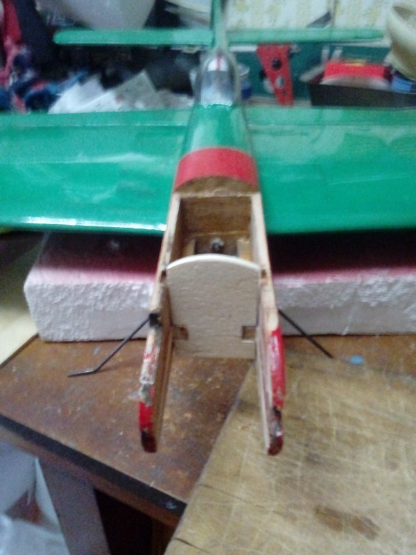

Calando para que pase el cilindro del motor, a deferencia de cómo lo tenía originalmente, lo voy a poner a 90º, me gusta más pues conserva mejor la línea el modelo y de paso el escape me queda para abajo..
Probando el motor, le voy a calzar el Mac Coy 19, el OS 15 que venía si bien lo desarmé y limpié y por supuesto logré ponerlo en marcha, me parece muy desinflado, ya su dueño me dijo que tenía mucho uso, así que cambio de motorización.

Este Nobler estaba con un OS 15 bastante caminado al que también resucité, los fierros son mi debilidad, lo desarmé íntegro, lo limpié a fondo y viendo que el motor tenía todas sus piezas en buenas condiciones (salvo el desgaste lógico por su uso) lo volví a armar, lo puse en el banco y arrancó, anduvo bastante bien, pero medio desinflado para mi gusto, de ahí que prefiero ponerle otro motor al Nobler.
En breve seguimos con el avance.
